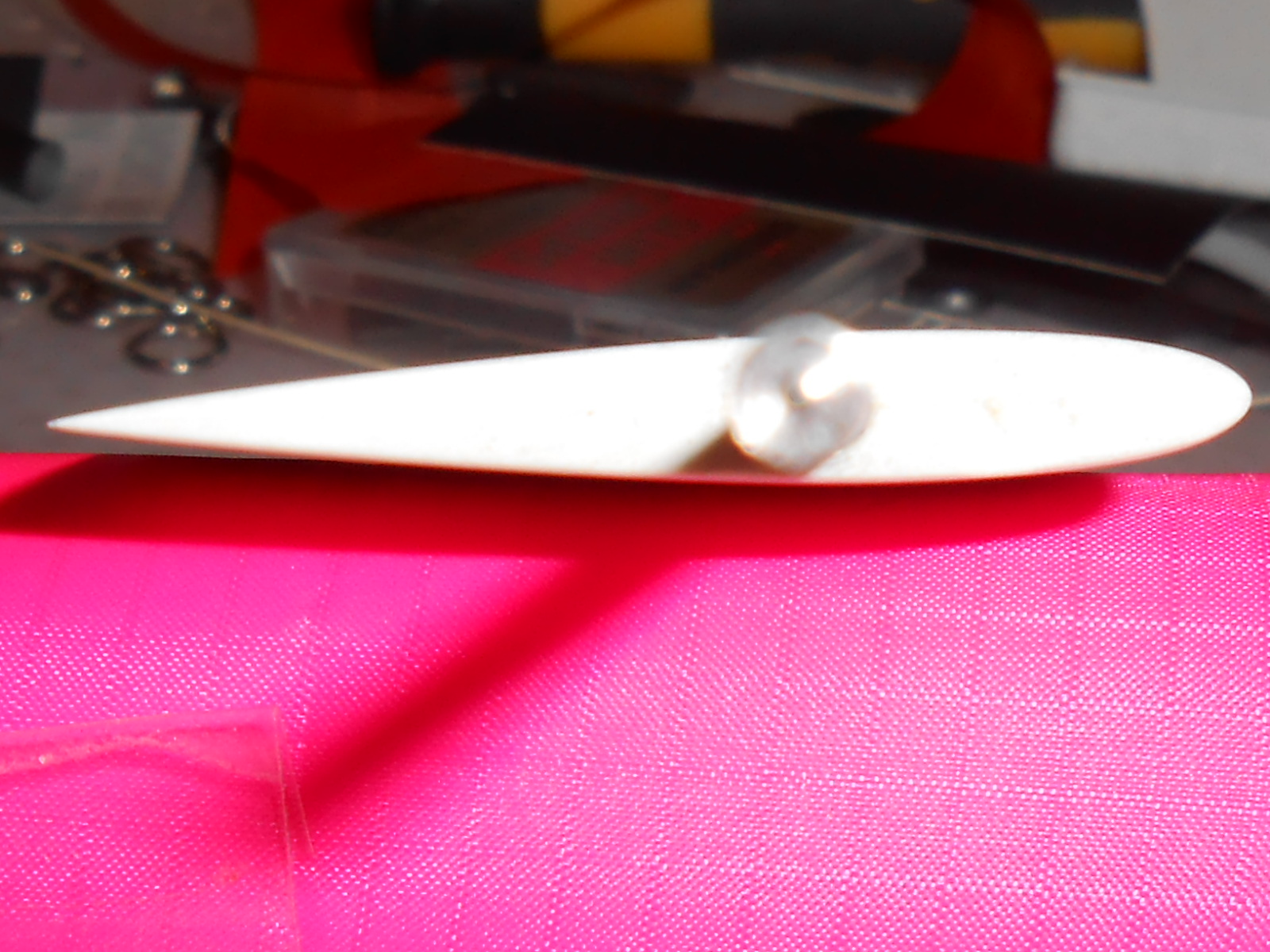

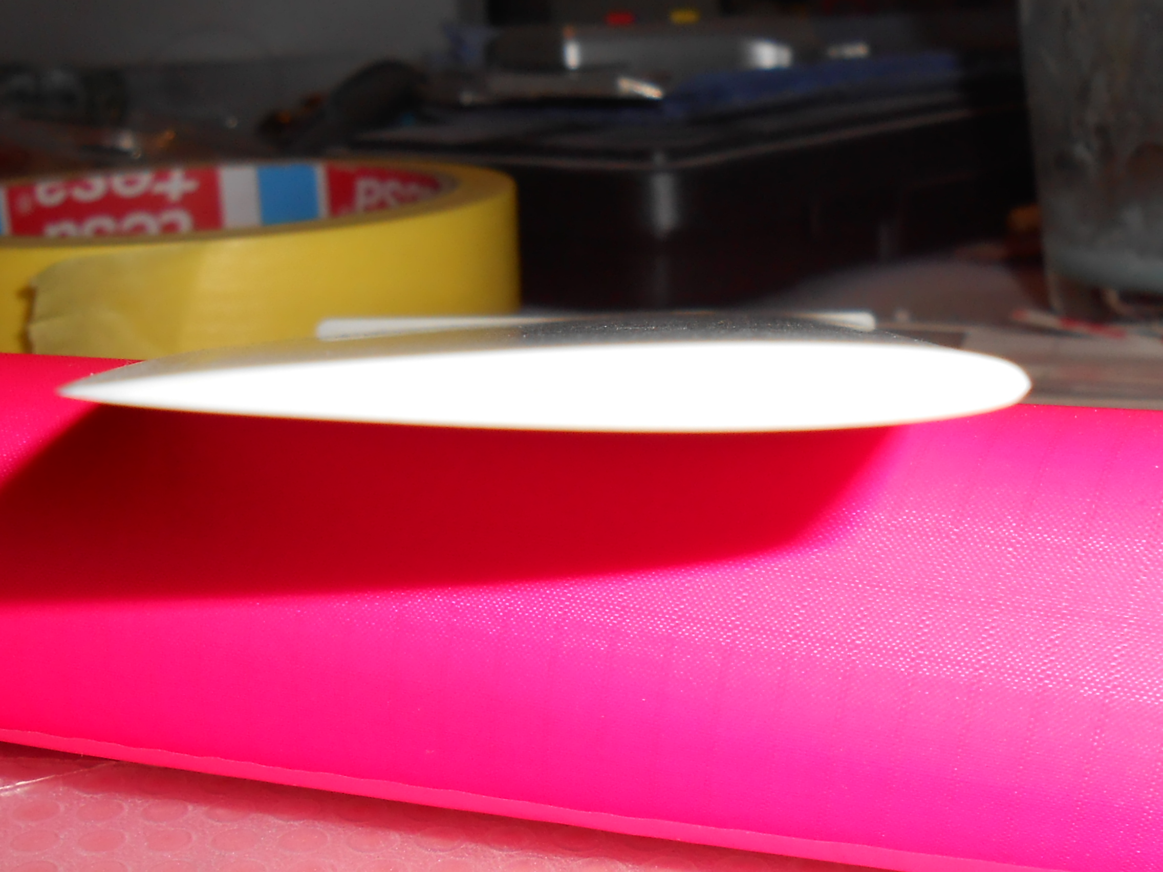

Wie besprochen anbei die Profilbilder von Kiel und Ruder der Klassik MM von 1998.

so ein Profil bekomme ich nicht geschliffen. :(
Ich habe versucht zu dritteln.33% Vorne runden und 66% Hinten spitz auslaufen lassen.

Wichtig ist das es vorne Rund und hinten Messerscharf wird.
Ebenso wichtig der Übergang Kielgewicht und Kiel.

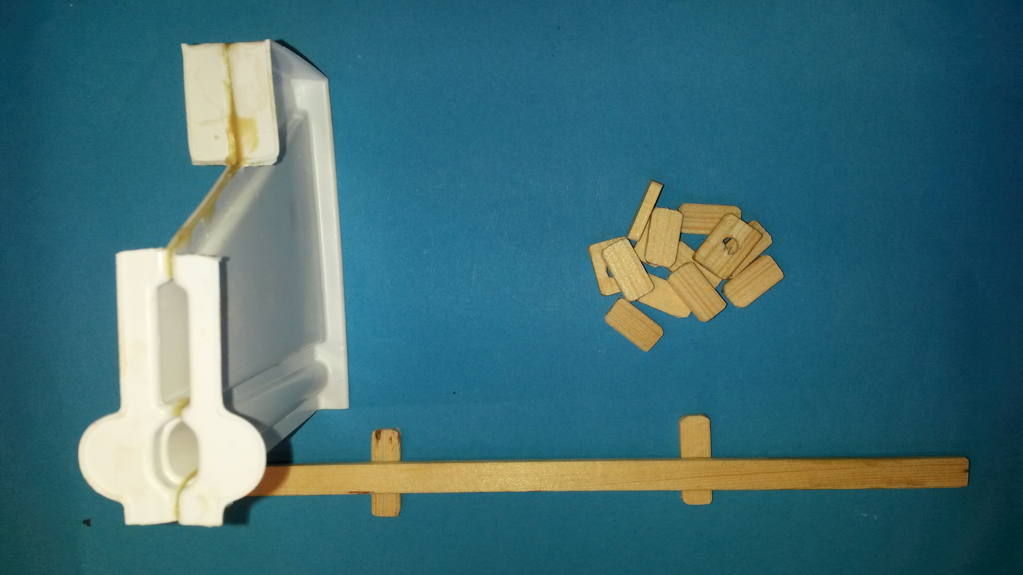

die Mast/Kiel Aufnahme ist mit Stabilit verklebt.
Da in der Zentralen Mitteleinheit die meisten Kräfte wirken und auch dort die meisten Lecks
auftreten. Habe ich das Bauteil sorgfältig verklebt und das überschüssige Bindemittel entfernt.

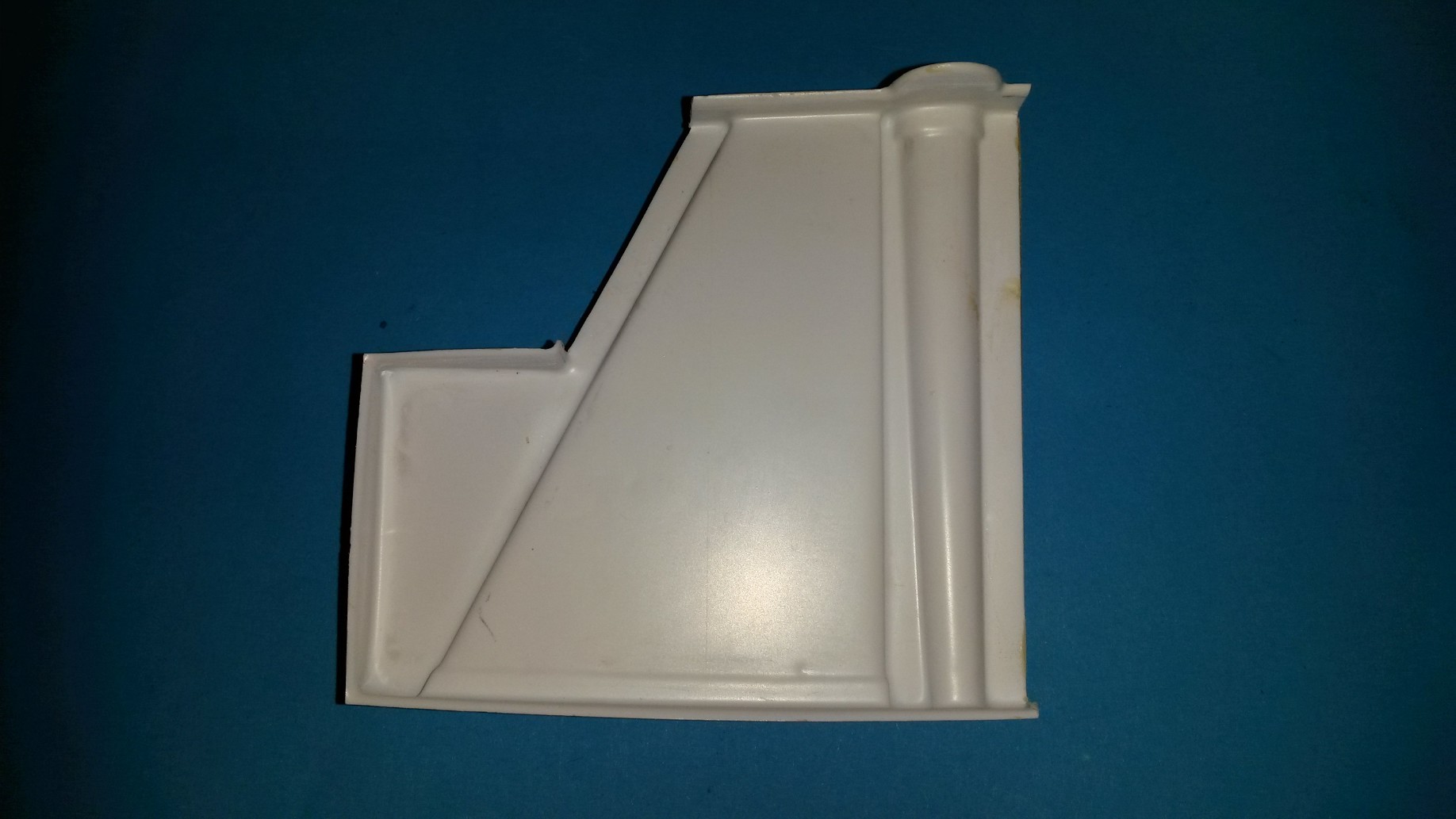

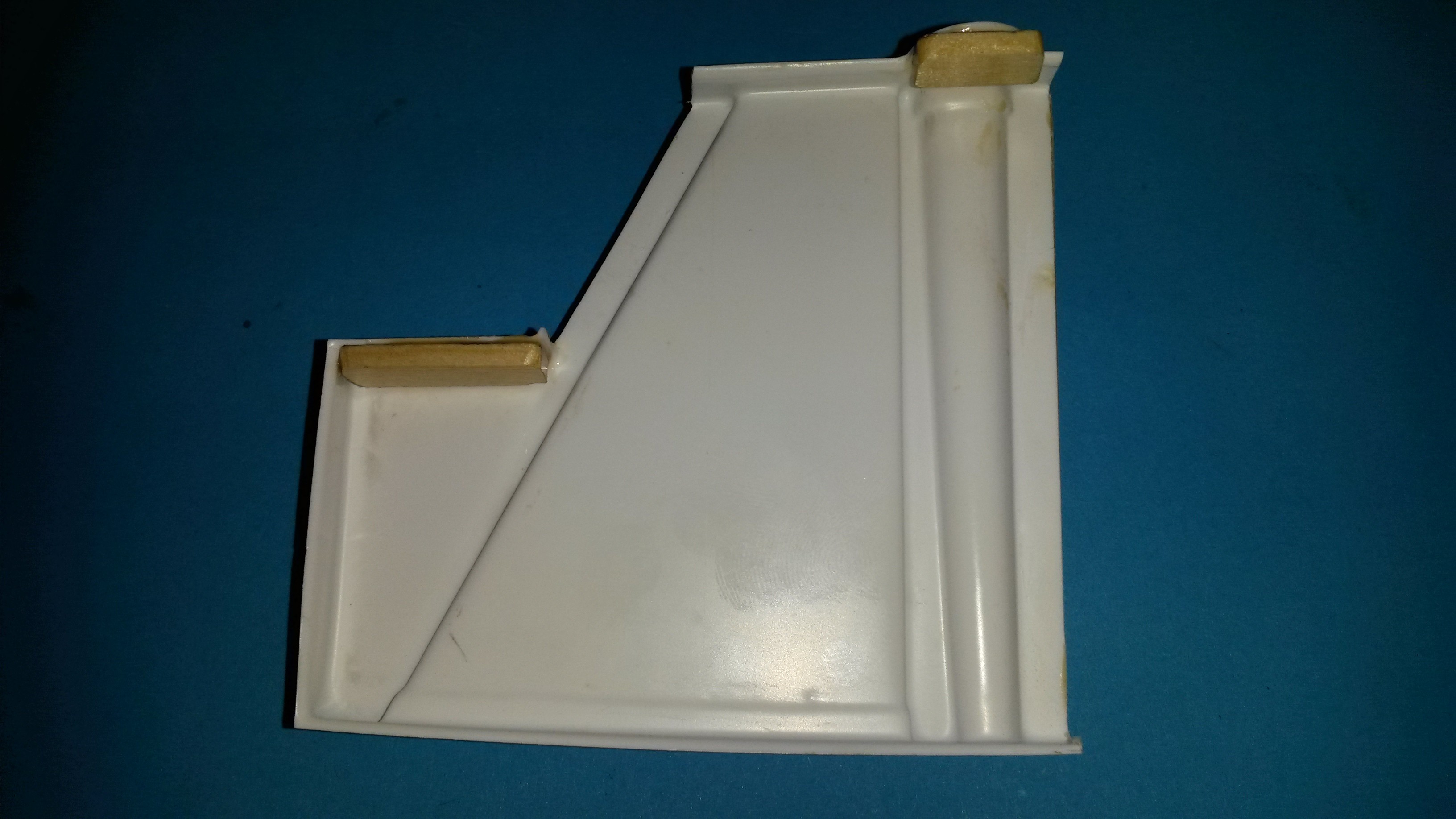

die Verstärkungen aus einer Kieferleiste 8 x 3 sind hergestellt.Auch können diese Klötzchen als 3 mm Distanzstück für die Deckskante dienen.
Frage,können die Grate vom ABS Teil Deck/Servo Auflage plan geschliffen werden,oder haben die einen Grund?
abs tasche.jpg (951.31 KiB) 6520 mal betrachtet
Bis dann Thomas
..zur Verwendung von Stabilit/Uhu Plus sage ich an der Stelle jetzt mal nichts mehr.
Die Grate haben keine Funktion, sie stören.
Als nächsten Schritt jetzt zuerst die Lage der Servobrettauflage ermitteln, diese dann einkleben. Dabei steht die Kiel-/Masttasche praktischerweise auf dem Kopf. Erst danach die Kiel-/Masttasche in den Rumpf kleben.
Die Servobrettauflage kann man mit diesem Vorgehen mit Tape von oben sehr gut fixieren, von unten kommt dann der Kleber in die Kanten. Auf keinen Fall den Schlitz in der Servobrettauflage so eng machen, dass sie von alleine ohne Tape auf der Kiel-/Masttasche klemmen bleibt. Das würde dafür sorgen, dass man später den Kiel nur mit ziemlich viel Kraft einschieben kann und weil du die Tasche nicht kaltverschweißt sondern mit Stabilit... aber, ich wollte das ja nicht mehr erwähnen ;)

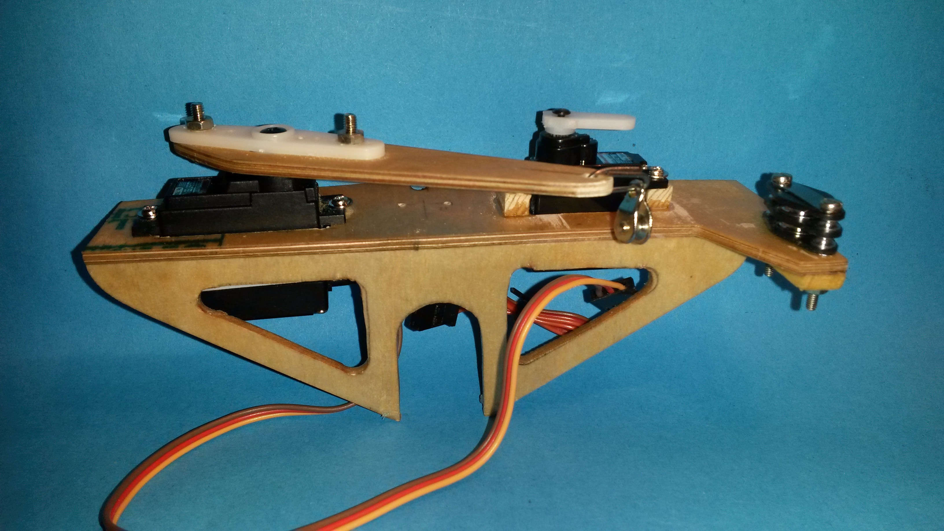

das Servobrett wird schraubbar.
servobrett auflage.jpg (697.67 KiB) 6507 mal betrachtet
Bis dann Thomas
Oh, da war ich aber nicht ganz bei der Sache, du baust ja eine Klassik
oder vielleicht habe ich auch zu viel Stabilit gesehen :D
Das Servobrett wird eigentlich immer verschraubt, aber bei den späteren Modellen gibt es diesen Absatz nicht und man muss die Servobrettauflage direkt an die Kieltasche kleben. Da hatte ich erst neulich wieder ein Profiboot in der Hand, in das kein normaler Kiel mehr reingepasst hat.
