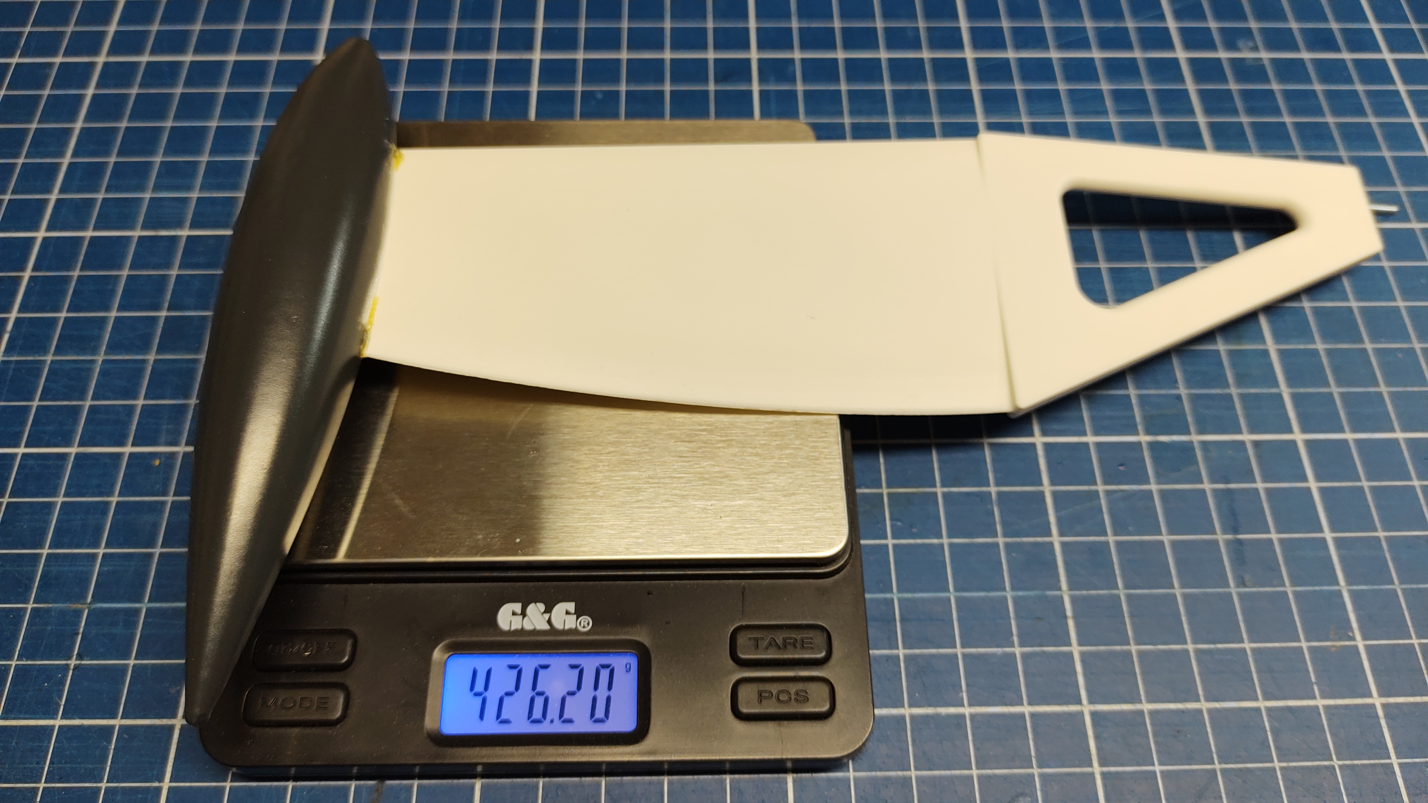

Hast du eigentlich schon ein Endgewicht für den fertigen Kiel mit dem eingelegten Blei?

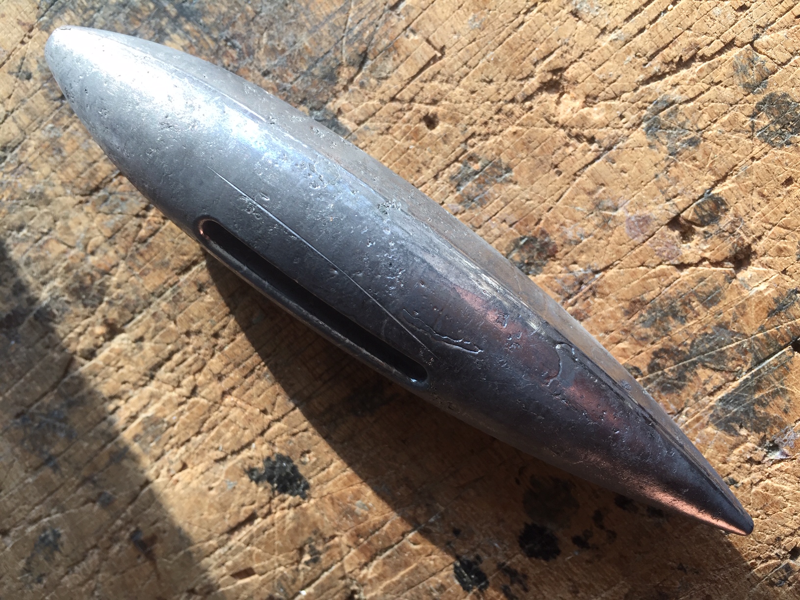

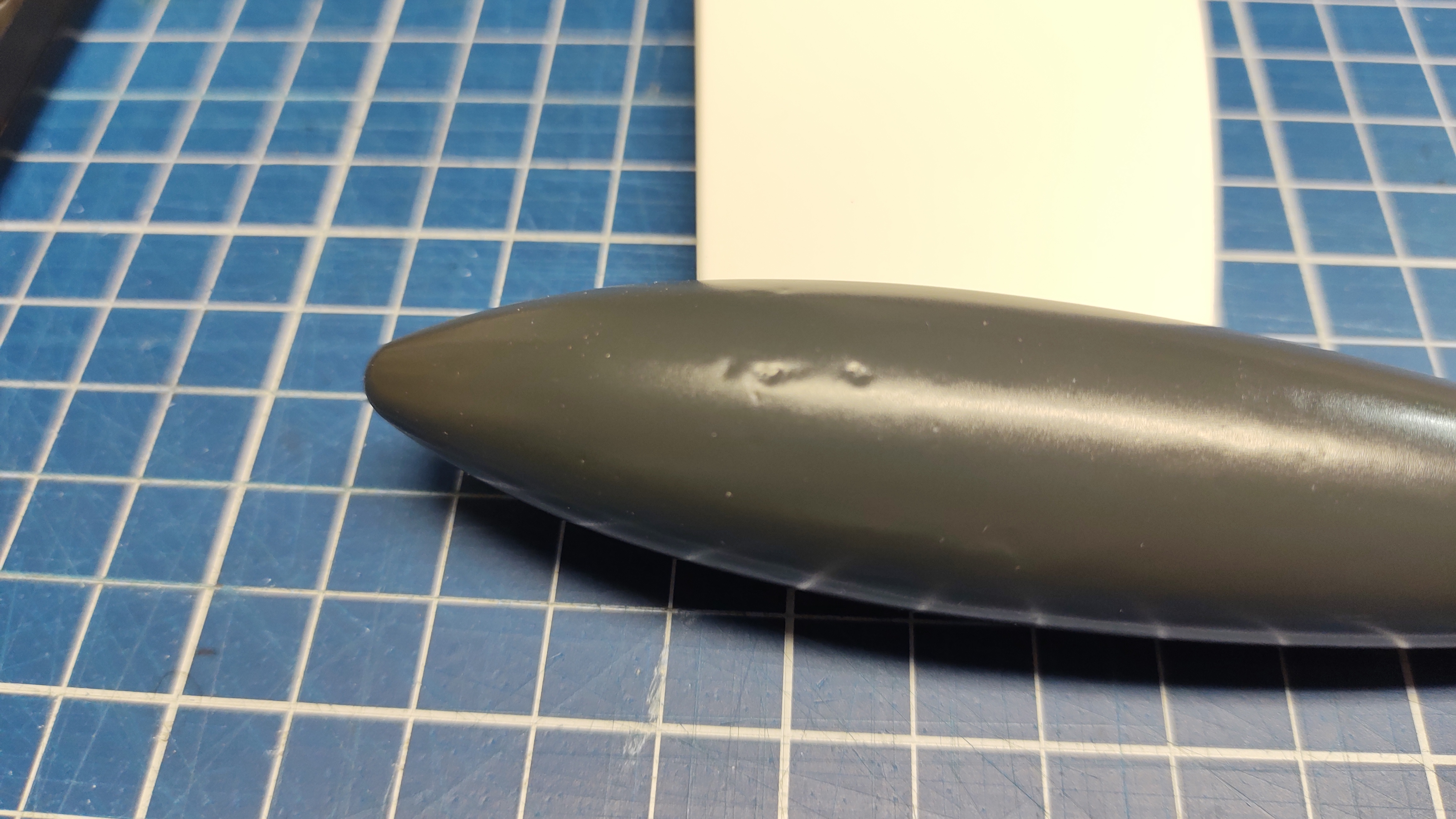

Der Ballast ist übrigens voller Pocken und Dellen :(
Aber da Fa. Hacker ja auf Kundenservice offensichtlich 0 Wert legt und bisher keine einzige meiner Emails auch nur beantwortet hat :evil: , habe ich mir jetzt nicht mehr die Mühe gemacht, deswegen auch noch zu schreiben.
Muss ich den Ballast eben selbst spachteln.
Das war jedenfalls vorerst das letzte Modell, das ich mir von Hacker gekauft habe. :cry:

es ist natürlich immer blöd, wenn ein Hersteller auf Kundenanfragen gar nicht reagiert.
Das war zu Graupner-Zeiten anders. Aber da sahen auch die Bleianhänge noch anders aus…
Da musste man an Bug und Heck erstmal modellieren, bevor man mit spachteln und schleifen anfangen konnte. Und am Ende hatte man Probleme auch nur annähernd an die erwünschten 420 Gramm Kielgewicht zu kommen. Bei deinem Kiel wäre das ohne Zusatzblei wahrscheinlich eine Punktlandung geworden. Ich bin mir sicher, dass alle Segler außerhalb Deutschlands die aktuelle Situation vorziehen.

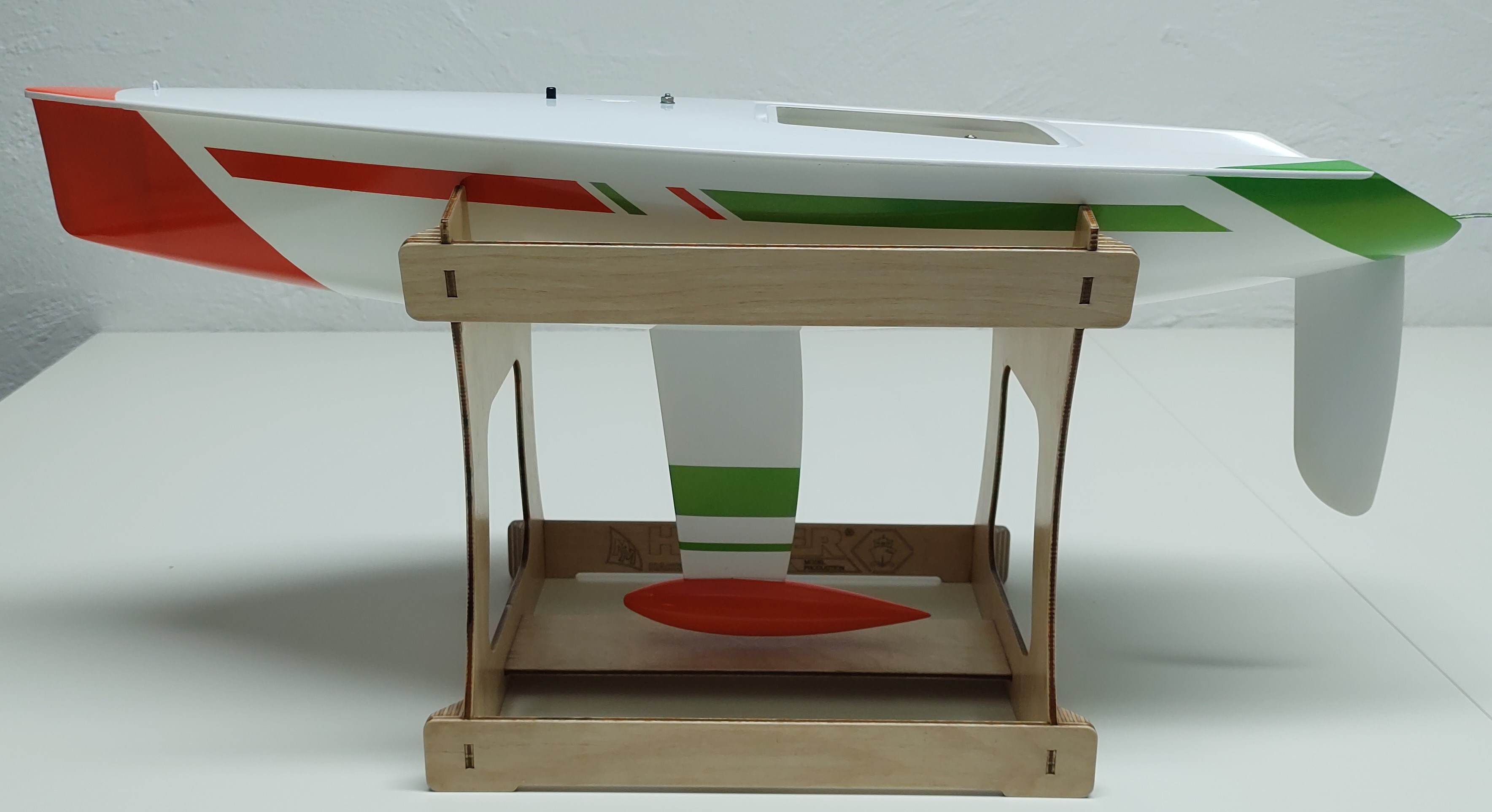

Hallo liebe Segelfreunde,
ich habe ja ewig nichts von mir hören lassen, :shock: , sorry!
Das heißt aber nicht, dass es an der MM nicht weiter ging. Ich hatte über den Sommer sehr wenig Zeit und habe die dann lieber zum weiter bauen genutzt, anstatt Foren voll zu schreiben ;)
Mittlerweile ist der Innenausbau, der Kiel und die Lackierung fertig.
Den Kiel habe ich mit Sekundenkleber und Mikroballon gespachtelt und geschliffen. Ist echt gut geworden.
Lackiert habe ich dann alles mit Tamiya Spraydosenfarbe. Erst weiß, dann orange und grün, und zum Schluss mit Klarlack. Alles im Garten, dafür bin ich mit dem Ergebniss super zufrieden! 8-)
Jetzt kommt die Elektronik noch wieder rein, und dann "nur noch" auftakeln. Ich hoffe, dass ich in den nächsten Tagen noch die Jungfernfahrt machen kann.
Die Lackierung der Segel mache ich dann später noch.
