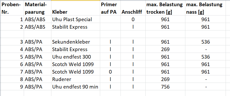

die überlebenden Probanden haben eine Nacht im Wasserbad verbracht und sind dann heute nochmal eingespannt und belastet worden.
Der Superkleber-Prüfling hat bei 756 g nach 3 Sekunden aufgegeben. Die mit Uhu endfest 300 geklebte Verbindung hat die 756 Gramm nur ein paar Sekunden länger gehalten. Bei beiden hat sich jeweils der Kleber vom PA gelöst.
Zur besseren Übersicht habe ich alle Ergebnisse in einer Tabelle zusammengefasst:
Tabelle KLebeversuche.png (30.69 KiB) 5983 mal betrachtet
Kann man diese Ergebnisse nun 1:1 auf’s Boot übertragen? Ich denke nein! Der für die Versuche gewählte Belastungsfall ist anders und bezüglich der Scherkräfte sicher härter, als das, was im Boot am Kielkasten passiert. Das Boot und die Klebestelle am Kielkasten sind im Einsatz auch nicht 20 Stunden unter Wasser. Mit Lack oder einer anderen Abdichtung kann man den Wasserkontakt deutlich reduzieren. SLS gedruckte PA Teile haben eine andere Oberfläche als die von mir verwendete Plattenware.
Die verwendeten Kleber waren fast alle in meinem Bestand, teilweise auch schon länger. Nur den Scotch Weld habe ich neu gekauft. Es wird andere Kleber geben, die funktionieren - vielleicht sogar besser, aber wahrscheinlich auch teurer.
Trotzdem kann man aus den Prüfergebnissen einige Schlüsse ziehen und hoffentlich Hinweise finden zu dem, was man schon zuhause hat oder zu kaufen beabsichtigt:
Die einzigen Verbindungen, die alle Versuche unbeeindruckt überstanden haben sind die ABS/ABS Paarungen, verklebt mit Uhu Plast Special oder Pattex Stabilit. Der Pattex Stabilit eignet sich daneben auch für Verklebungen von ABS mit Metall und funktioniert zumindest bei diesen Paarungen auch noch, wenn er schon ein paar Jahre in der Schublade lag.
Für die ABS/PA Paarungen scheiden die bisher benutzten Pattex Stabilit und Ruderer komplett aus.
Die ABS/PA Verklebung mit Sekundenkleber (2Construct Ultra Flex 500 HV und PA Vorbehandlung mit deren Primer 453) öffnet bei der höchsten Prüflast leicht, versagt aber erst nach längerem Wasserkontakt und erneuter Belastung. Es mag andere flexible Sekundenkleber geben, die noch dazu wasserfest sind und zusammen mit Primer eine noch bessere Verbindung schaffen.

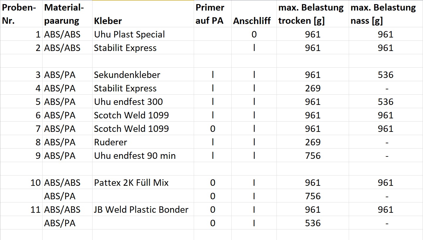

Ich habe trotzdem getestet und das Ergebnis ist einigermaßen erfreulich.
ABS/ABS trocken und anschließend nass 961 g ohne Versagen.
ABS/PA 756g ohne Probleme, 961g für 10 Sekunden, dann Kleber vom PA abgeschält. Das ist fast das Niveau von Uhu endfest 300 und deutlich besser als Stabilit Express.
ABS/Messing (Ruderkoker) mit Hammerschlägen nicht durchgestoßen sondern Messing beschädigt, erst Rausbiegen mit viel Kraft löst das Messingrohr vom Kleber- eine Belastung, die am Boot nicht vorkommt.

Beim Belastungstest war ABS/ABS trocken und nass perfekt. Bei ABS/PA wird die doppelte Last von Stabilit Express getragen, mit allerdings schon deutlicher Neigung zum Abschälen, beim Erhöhen auf 756 g gab es eine sofortige Trennung von Kleber und PA. Die Ruderkoker-Verklebung ist stabil.

Wenn man die 3 Tests vergleicht, herrscht ziemliche Übereinstimmung, dass ABS/PA ausreichend fest mit Sekundenkleber, mit 2K Epoxy (z.B. Uhu endfest 300) und mit 2k PUR (z.B. Bison Kombi Power, Pattex Füll Mix, JB Weld Plastic Bonder) verbunden werden kann.
Nach meinen Testergebnissen würde ich persönlich Ruderer und –abweichend von den Kollegen-auch Stabilit Express nicht für ABS/PA empfehlen.
ABS/ABS konnten alle von mir getesteten Kleber sehr stabil verbinden. Die schlechten Werte für Geerts UHU Plast Special ABS/ABS Verklebung kann ich mir nur damit erklären, dass das grobe Anschleifen eine flächige Verschweißung verhindert hat.
Meine Bedenken zur Festigkeit und Praktikabilität von Sekundenkleber wurden von den beiden Kollegen widerlegt. Vielleicht bin ich schon zu alt – ich würde trotzdem eher einen im jeweiligen Land erhältlichen 2K PUR Kleber verwenden; bei uns in Deutschland also z.B. den Pattex 2 K Füll Mix.
