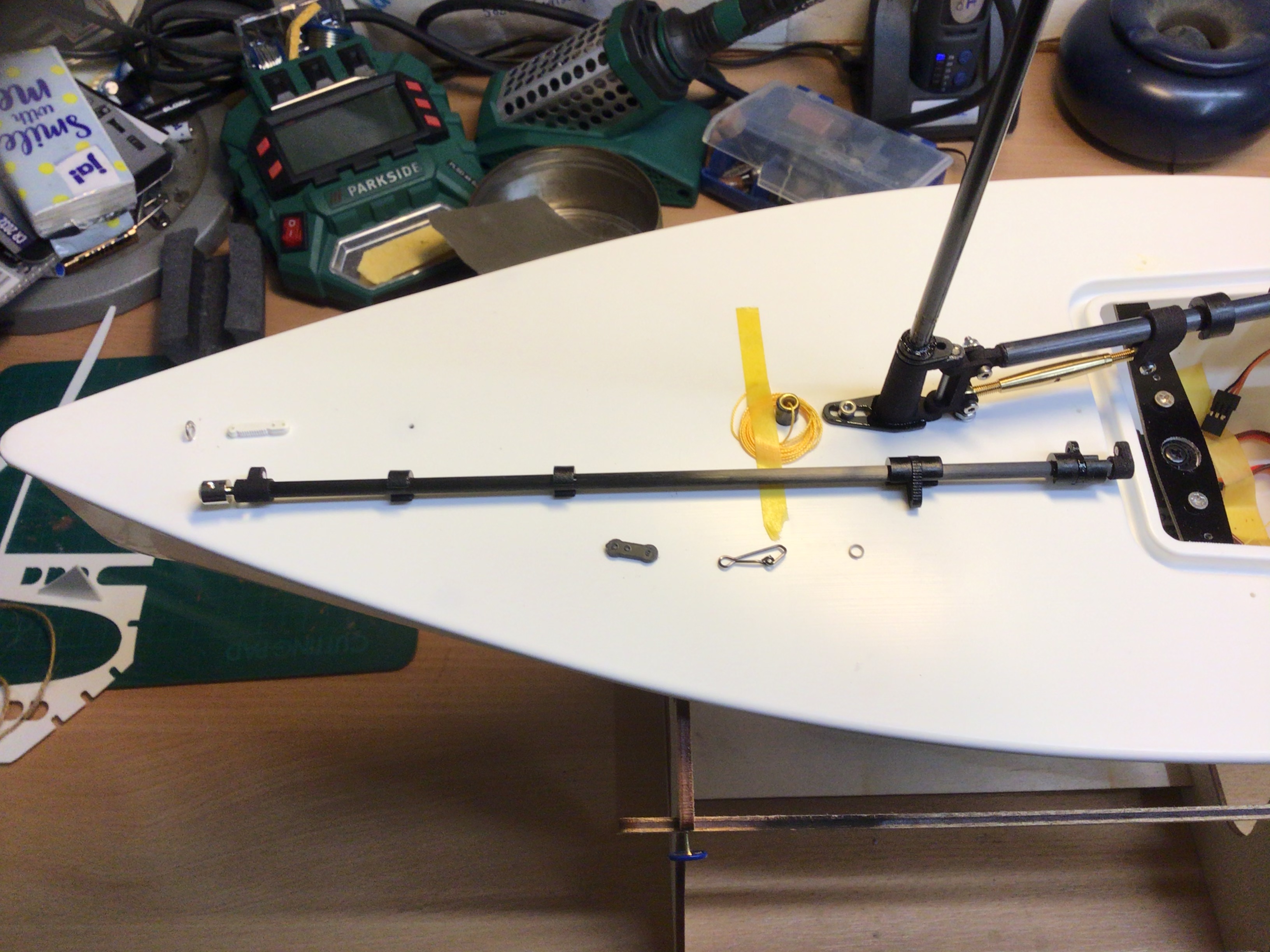

So ... ich habe mich entschieden ... ich werde Ralf seine Methode zum verkleben Deck/Rumpf anwenden.
Also wurde jetzt erstmal ‚nur‘ die Kieltasche mit dem Deck verklebt ... und da ich doch unsicher bin und an der Klebestelle keinen Einfluss der Schwerkraft befürchteten muss ... habe ich doch wieder Uhu-Endfest genommen. An dem Bild kann man es nicht so gut erkennen, aber der Kleber ist halbwegs ordentlich auch über die Klebestelle ausgetreten (ohne Zuviel verwendet zu haben=Gewicht) und an der Stelle mit dem Pfeil bin ich mir sicher das auch dort keine Undichtigkeiten auftreten ... also wollen wir mal hoffen ... morgen oder die Tage geht es dann an die Decksverklebung mit 4 Händen
Vielleicht mache ich heute Abend noch einen Reservesatz von einbahnigen da ich noch Gittermylar hier habe und ein wenig Zeit ;)

Hallo Thomas,

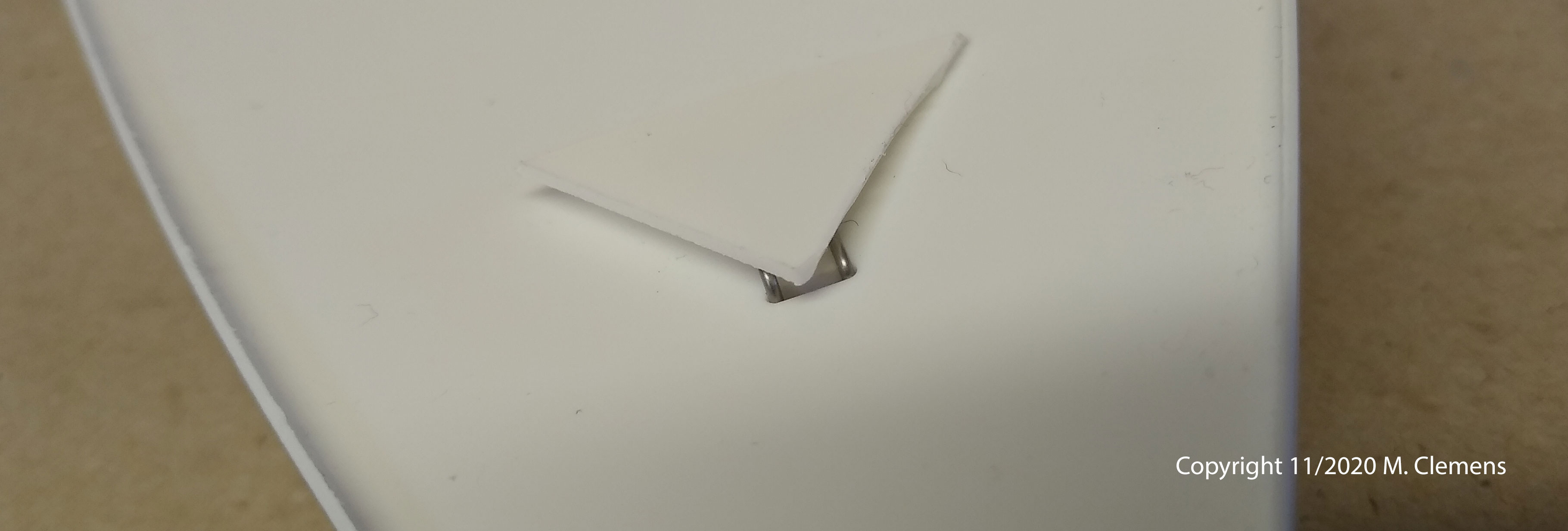

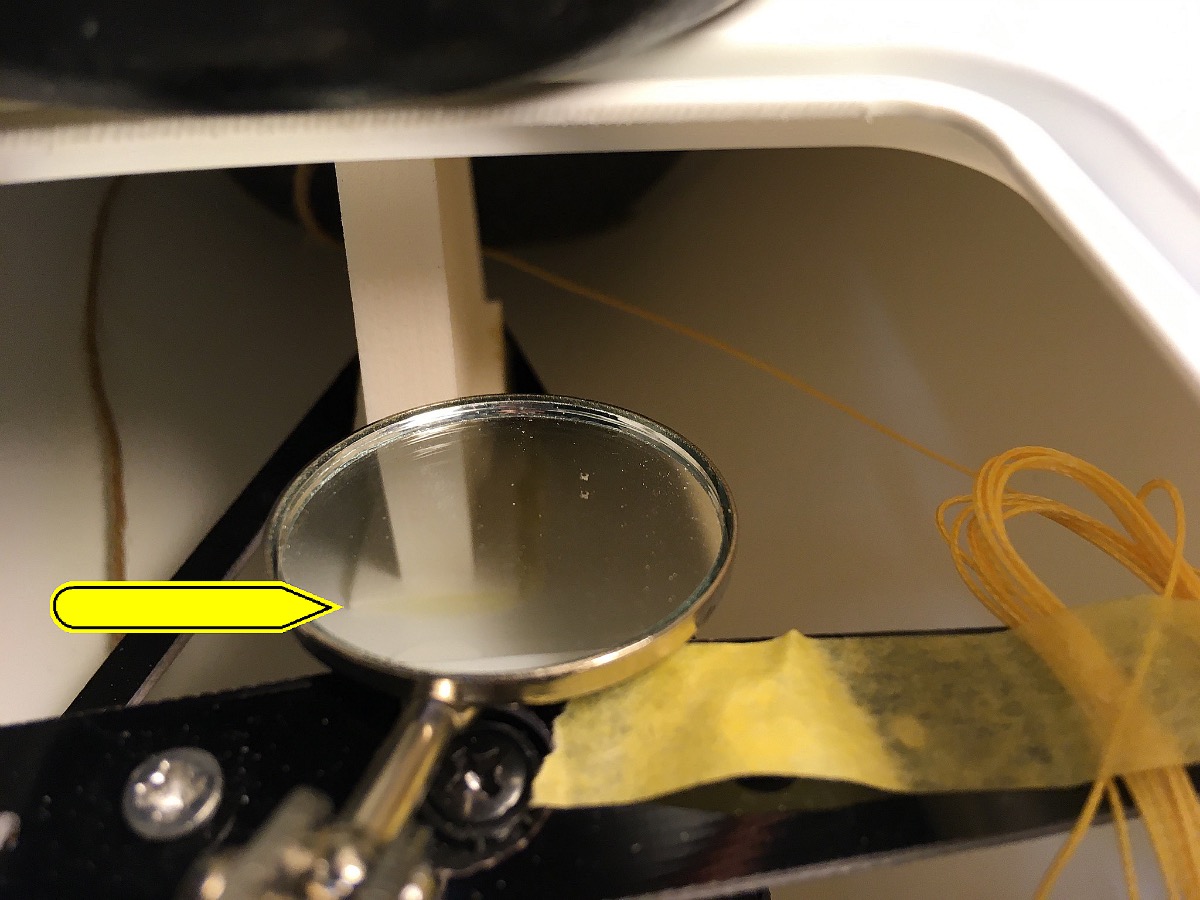

was du bisher hier gezeigt hast, sieht sehr akkurat aus, Respekt. Das letzte Bild mit der Lupe kann ich allerdings nicht ganz nachvollziehen.
Ob die Verklebung von Rumpf und Deck in den dargestellten Schritten von mir ist oder ob ich das vor zehn Jahren mal irgendwo so oder so ähnlich gefunden habe, weiß ich gar nicht mehr. Vermutlich eine Mischung aus beidem.
Einen Kommentar hätte ich:

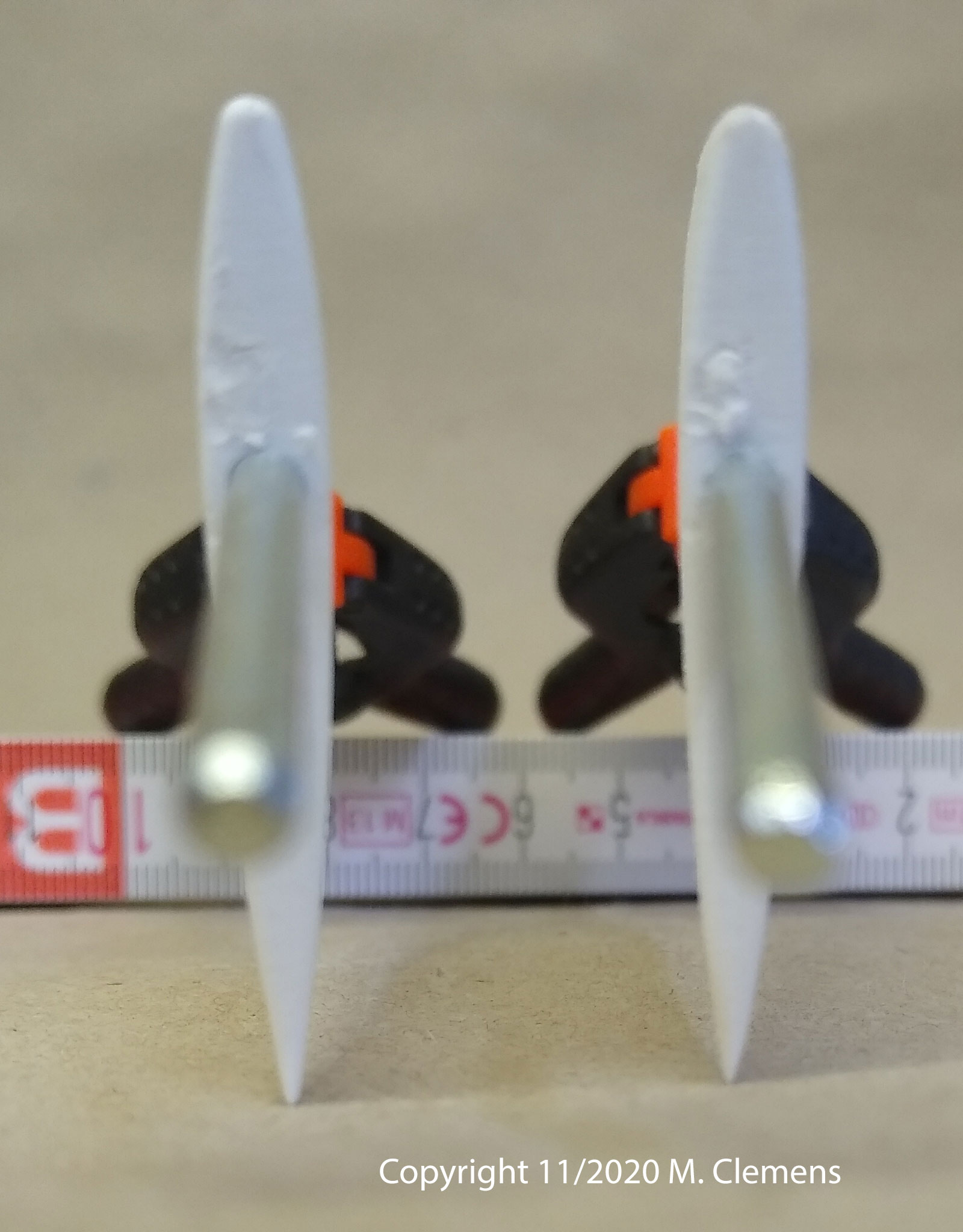

Dass die Fockschotdurchführung etwas über das Deck hinaussteht ist eigentlich eine gute Sache. Ein Abschluss auf Deckshöhe würde den Wassereintritt bei viel Wind, beim Tauchen oder bei Regen fördern. Allerdings, wenn das Röhrchen zu hoch ist, keine Schräge oder gar eine Kante hat, kann sich die Fockschot daran festhängen, vorzugsweise bei killendem Vorsegel oder auch mal bei einer Halse.
Ein ringsum angeformter Kegel oder 4 bis 5 schräge Spanten können helfen, das zu verhindern. Natürlich ist das leicht auch nachträglich noch umzusetzen.
Der Durchmesser der Durchführung sieht auch etwas groß aus. Ich habe da immer ein Stück Kunststoff Bowdenzug Innenrohr eingesetzt. Das kann man mit etwas Wärme auch noch schön in Form biegen, um unter Deck die Richtung zum Servo vorzugeben. Ein einigermaßen dünnes und langes Röhrchen verhindert den Wassereintritt sehr zuverlässig und erhöht im Gegensatz zu einigen Befürchtungen die Reibung überhaupt nicht.

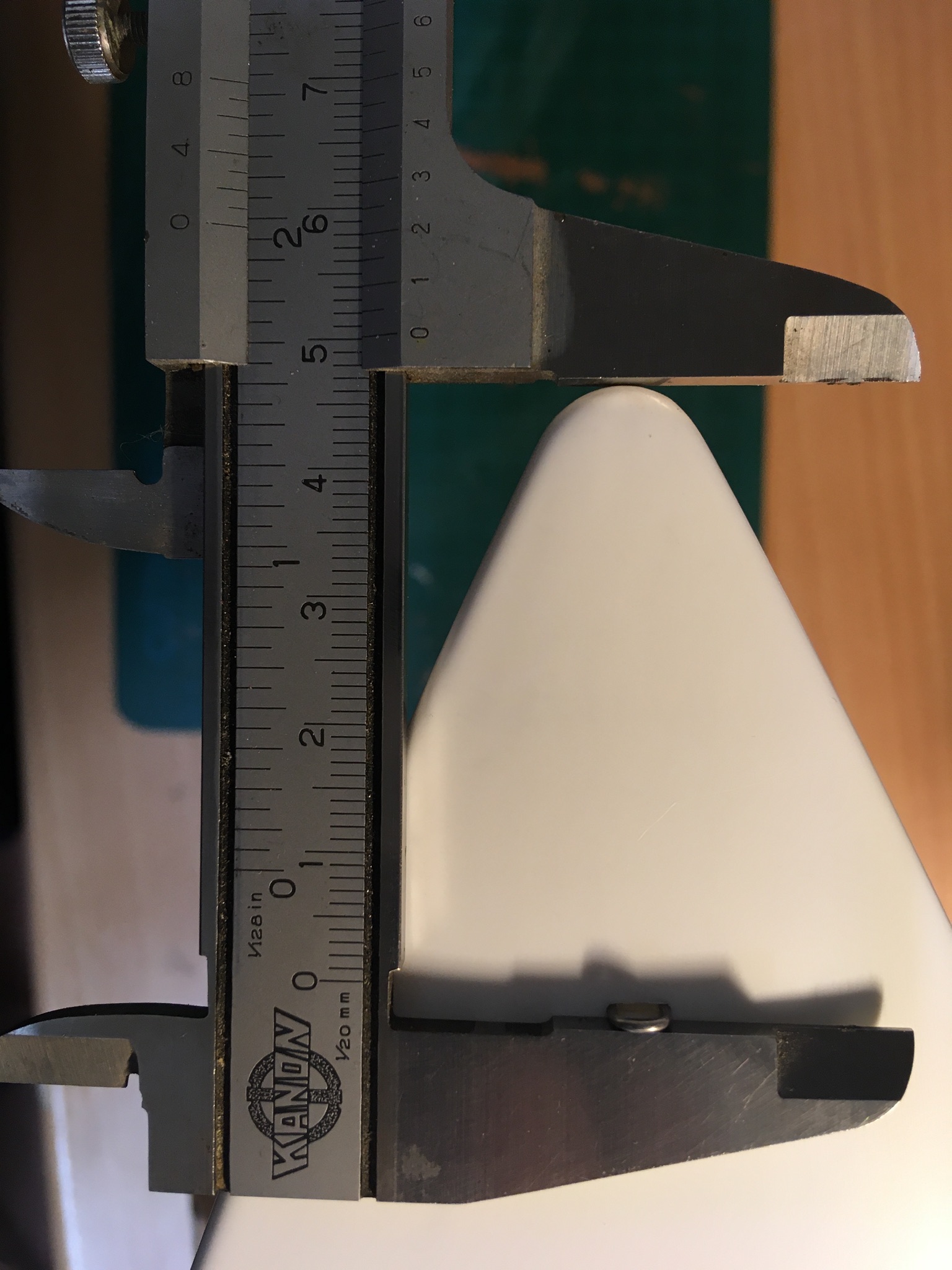

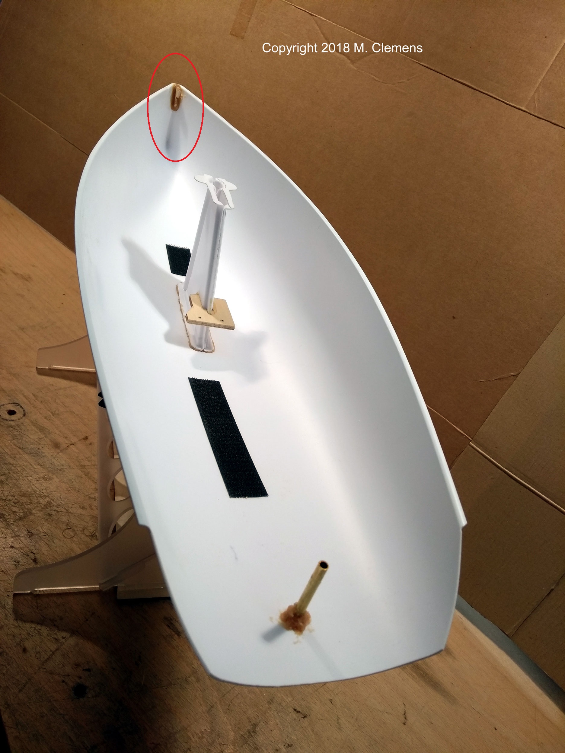

Jetzt noch zwei Fragen. Kannst du mal den Abstand der Drahtöse zum Bug messen und falls du eine Schieblehre hast die Materialstärke des Decks am Spiegel?

Hi Ralf,
damit keine Missverständnisse aufkommen wie ich gemessen habe ;) ein Bild erklärt mehr wie viele Worte:
Und ich komme jetzt an des Heck im Moment nicht dran ... aber meine zu erinnern das Messungen „hier und da“ fast durchgängig 1,00mm ergeben haben ... sonst muss ich da morgen nochmals nachmessen da jetzt alles zum trocken unantastbar auf der Werkbank liegt :roll:
Hoffe Dir trotzdem geholfen zu haben,

Das ist keine Lupe sondern ein Spiegel der die Verklebung des Deck von unten/innen zeigt ;)

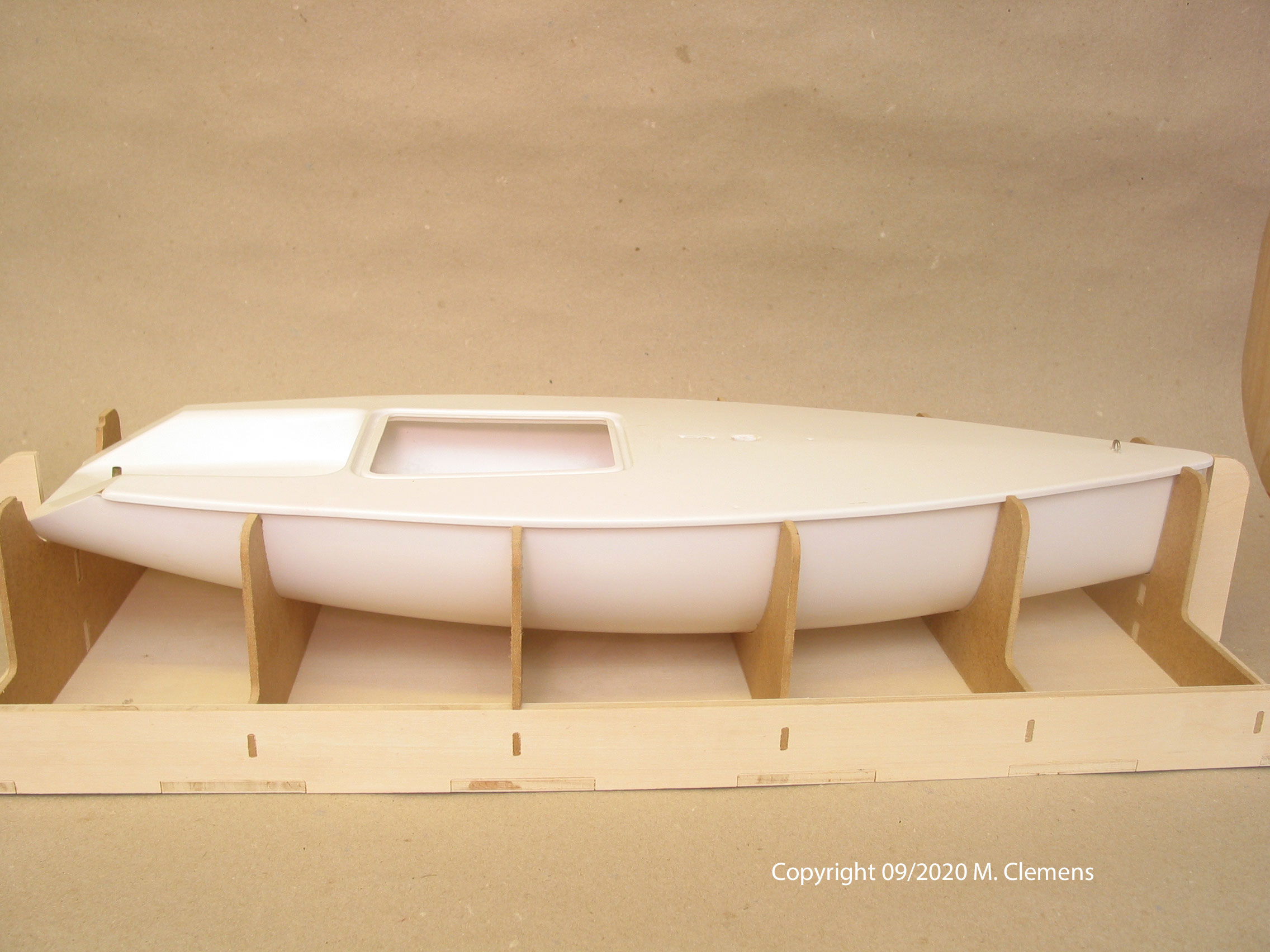

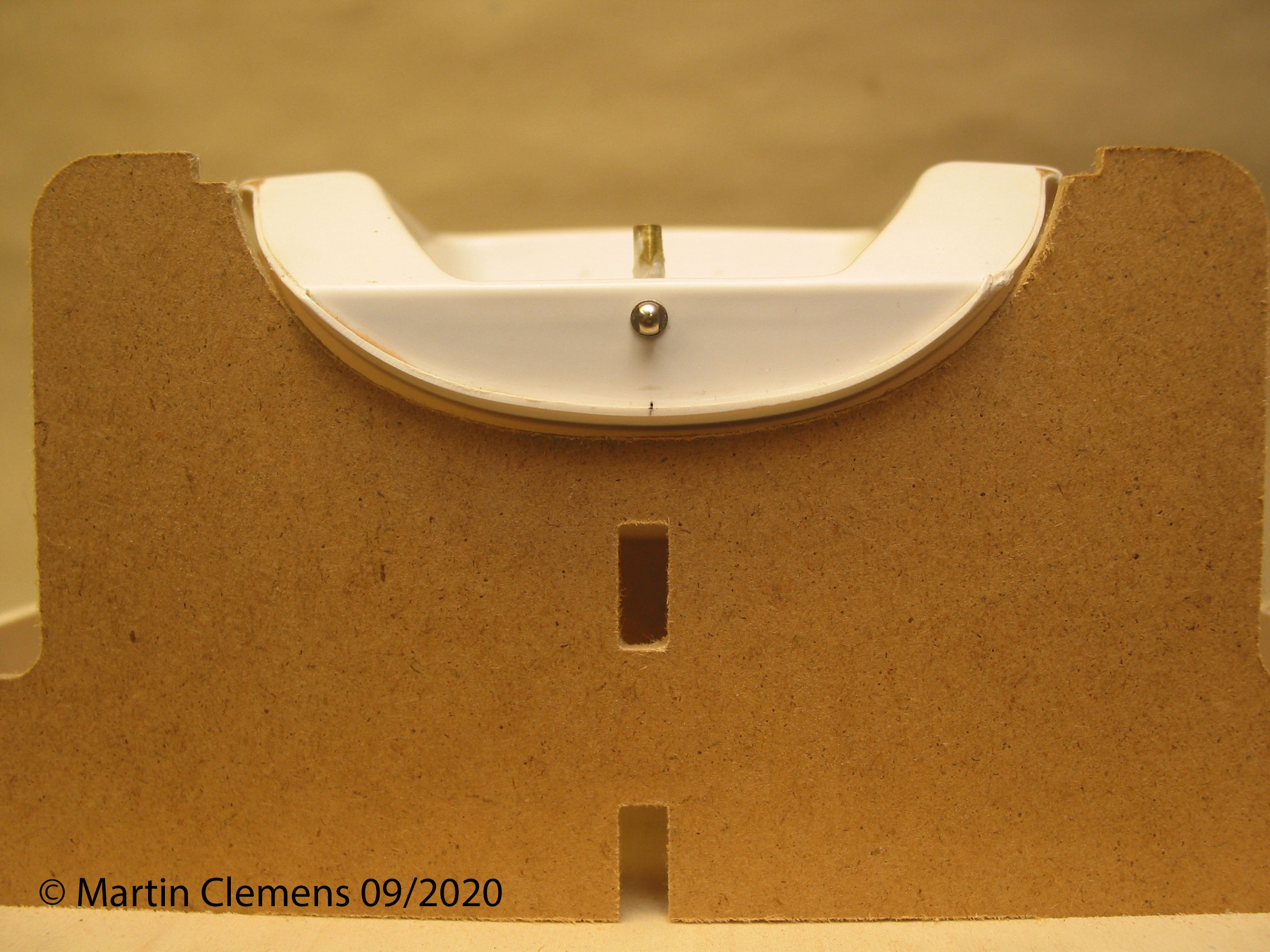

nachdem ich viele Abende mit Trockenübungen verbracht habe, wurde gestern das Deck mit dem Rumpf und dem für mich neuen Uhu Plast Spezial verklebt. Auch habe ich eine andere Methode verwendet, und zwar „über Kopf“ d.h. auf dem Deck liegend den Rumpf von oben aufgesetzt. Mir war der Kleber dann doch lieber wie Stabilit Express, u.a. wegen dem Gewicht und Transparenz. Ich bin zufrieden, es hat sehr gut geklappt. Man kann unten im Bild erkennen das der Kleber ordentlich, aber auch nicht zu viel, gleichmäßig aus der Klebefläche ausgetreten ist, ohne irgendwo eine Beulenpest ausgelöst zu haben:

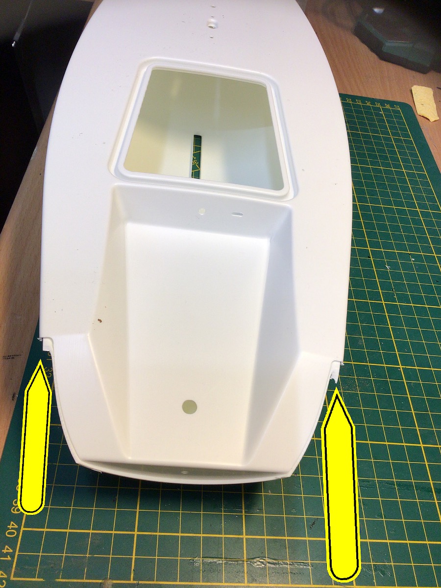

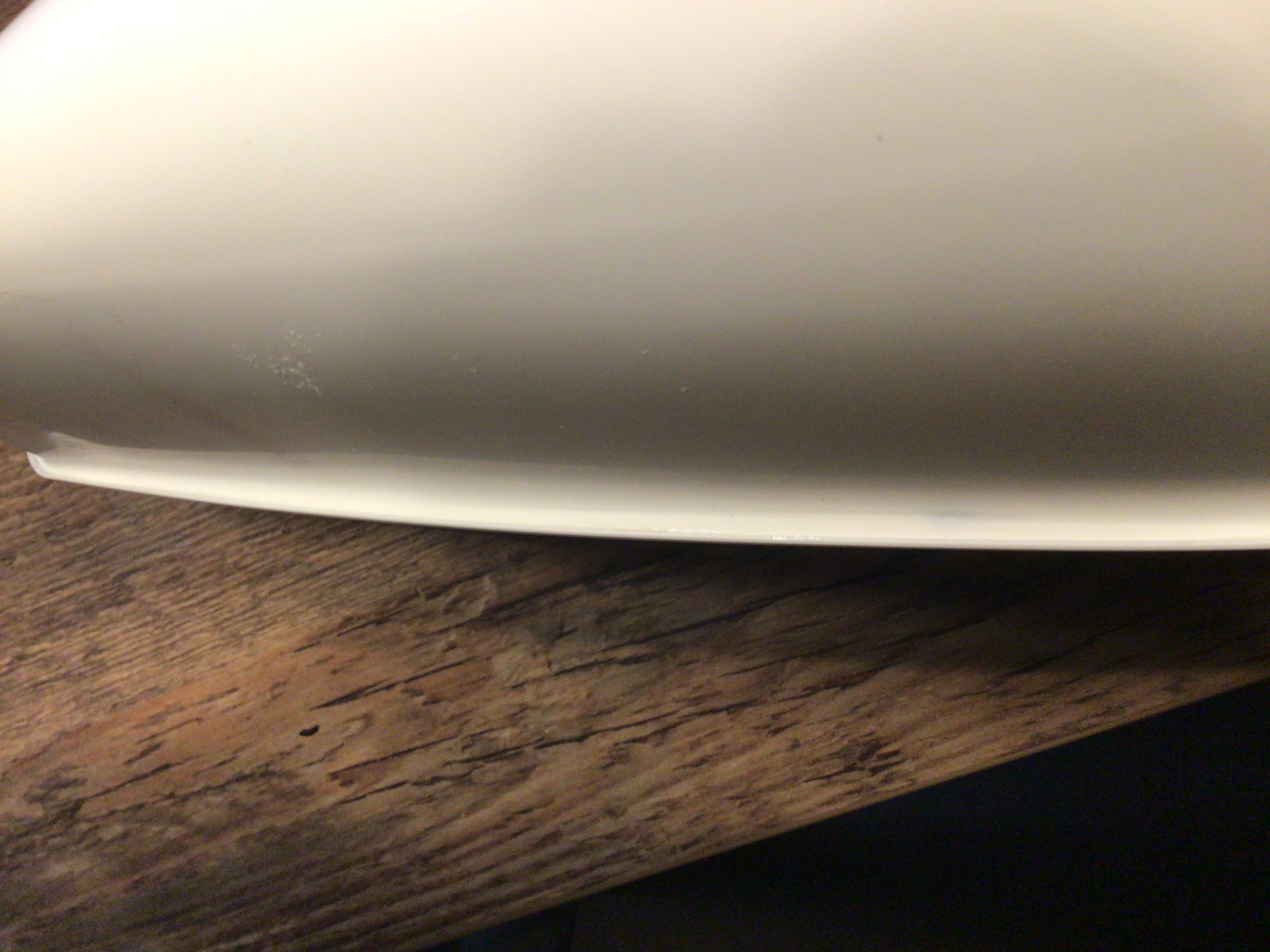

Ob nachfolgendes nur ein Problem meiner Teile ist kann ich nicht abschätzen, auf jeden Fall war an dem Decksüberhang der Rumpf weitaus länger wie das Deck, und wenn die Rumpfkanten gleichlang angepasst werden entsteht ein großer Spalt, der doch dann mit spaltfüllendem Stabilit aufgefüllt werden musste damit es ordentlich aussieht, auch das ist bereits erledigt und mit weißer Farbe versehen. (Bild wird vom fertigen Ergebnis nachgereicht)

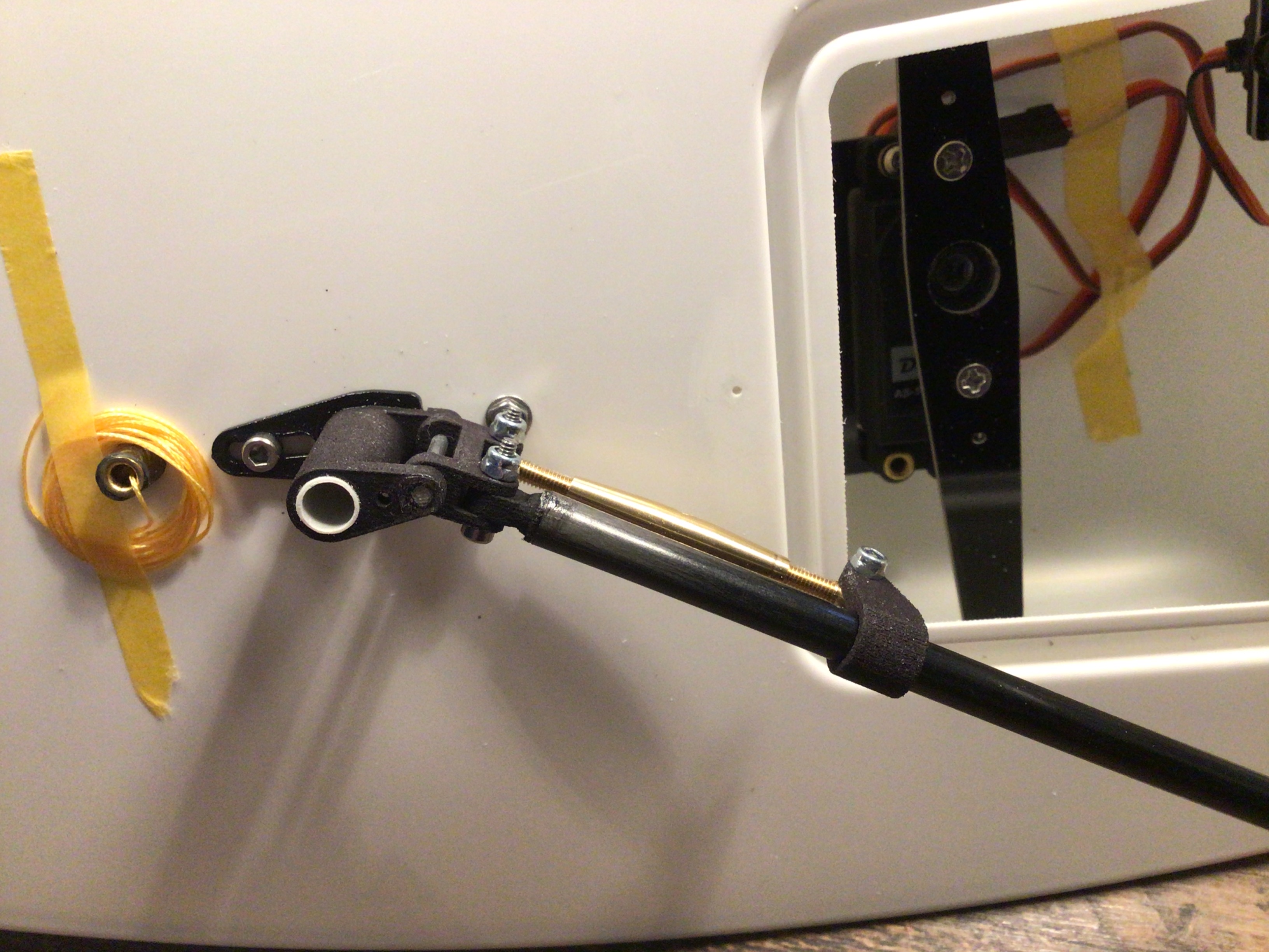

Die Lösung mit der offenen Öse am V2A- Ring bei beiden Schotbefestigungen erachte ich als sehr störanfällig, wenn da nicht immer Druck auf der Schot ist kann sich diese Verbindung lösen. Das wird auf eine verschließbare Haken- Lösung umgebaut, wie ich überhaupt die Schotführung an Fock und Groß ändern werde auch damit ich später mal ohne Probleme komplette Riggs einfach und schnell wechseln kann. Auch die Befestigung der Fock an Deck werde ich mit dem weißen Klemmschieber ausführen, der passt exakt so durch die so in Höhe montierte Öse so dass auch dort ein einfacher Wechsel des Rigg zukünftig klappen sollte. Ich habe die Dinge mal grob so ausgelegt wie ich das dann die Tage montieren will:
Als fehlendes Fockgewicht wurde von mir ein Gestängeanschluss (5gr) aus dem Bestand genommen.

der Abstand der Öse vom Bug sah auf einem Bild sehr klein aus, deshalb meine Frage. 50mm ist aber etwa so, wie es sein soll.
Wenn das Deck auch noch 1mm Wandstärke hat, dann kann das Boot bei vernünftigem Zusammenbau schwerlich übergewichtig werden.

Die „über Kopf“ Methode beim Verkleben war genau richtig. Ich mache das auch so, aber anscheinend ist das in meinem Baubericht nicht rübergekommen?
Der Rumpf war auch bei der V2 deutlich länger als das Deck. Entscheidend ist, dass die Masttasche senkrecht eingebaut wird. Wenn dann noch ein Überstand da ist, einfach so lassen, Länge läuft.

Das Fockgewicht sieht aus, als wäre es etwas unterdimensioniert. Das wirst du später vermutlich noch feststellen. Beim Niederholer fehlt ein Silikonschlauche zur Sicherung. War der nicht dabei?

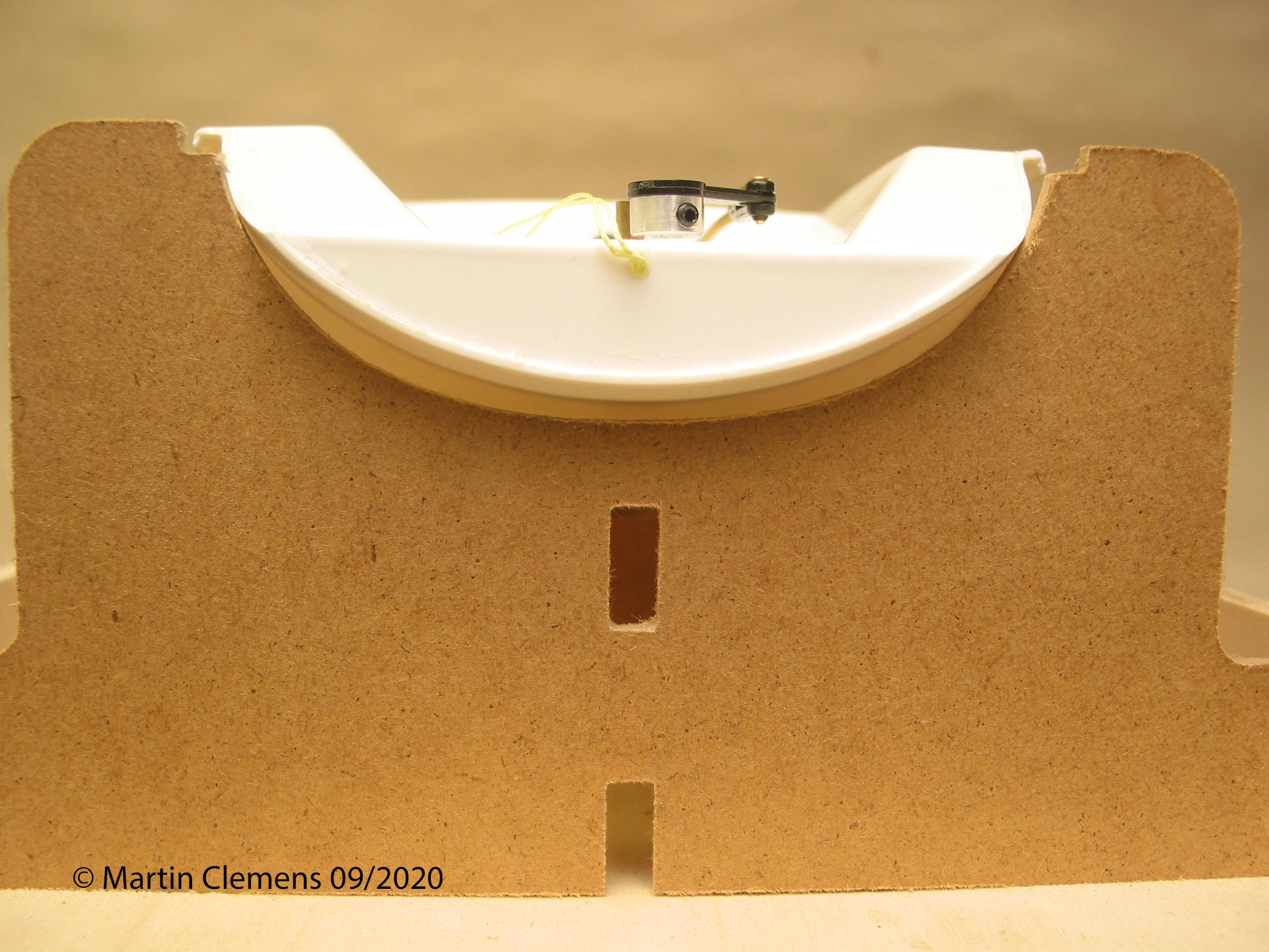

Mit der Decks-/Rumpfkante habe ich mich wohl missverständlich ausgedrückt, ich denke nachfolgendes Bild zeigt nun was ich meinte, da konnte man schon erahnen das durch die unterschiedlichen Radien da „innen“ ein Loch entsteht :shock:
Silikonschläuche sind dabei, aber für die Bäume will/werde ich die nicht verwenden da ich die optisch nie schön fand und beim Niederholer wird das ggf. noch nachgerüstet wenn der Punkt am Großbaum definitiv fest liegt.

die „Passung“ am Heck sieht sehr gut aus. Das hatten wir noch nie besser. Wenn in dieser Position auch noch die Kieltasche passt, dann kommt man offensichtlich mit minimalem Stabilit-Einsatz hin.
Der Silikonschlauch am Niederholer verhindert nicht die Einstellung; er sorgt aber dafür, dass sie so bleibt.
Thomas Dreyer hat mal irgendwo beschrieben, wie man den Fockbaum auspendelt. Grob zusammengefasst: Komplett fertig aufgeriggt auf die Seite drehen und das Gewicht verschieben oder verändern, bis der Baum annähernd in der Horizontale ist. Da der Baum bei der MM so kurz ist, neigt er gerne mal zum Pendeln, vor allem bei leichtem Wind mit etwas zu hoher Spannung auf dem Rigg.

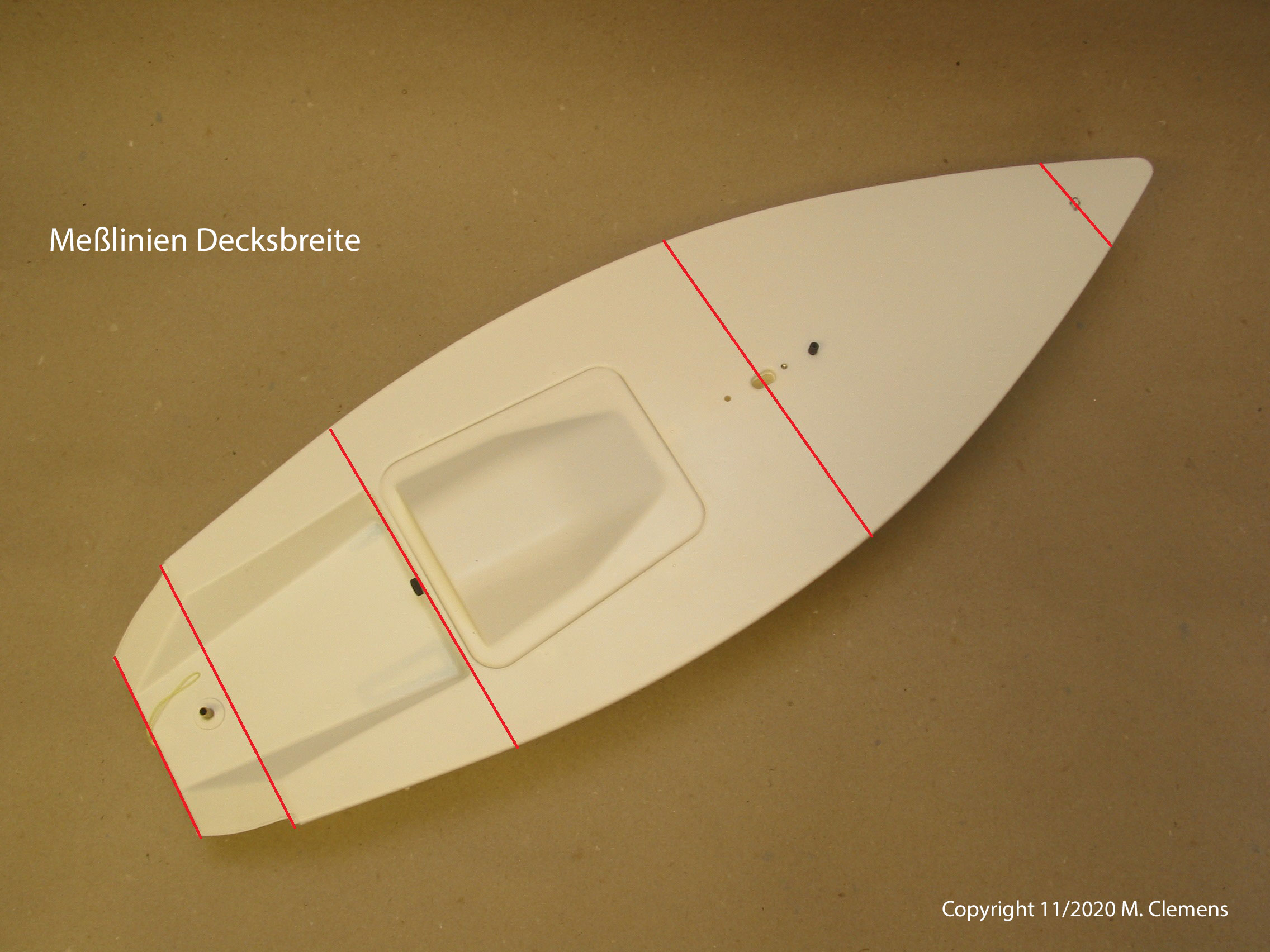

- Größe der Bauteile, hier Rumpf und insbesondere Decksbreite.
Mir liegen mehrere Rümpfe und Decks aus verschiedenen Produktionsserien vor.
Es hab Vorserie aus 1,3 mm ABS, 1. Produkt-Serie aus 1,3 mm ABS Material, 2. Produkt-Serie (kommt, ist in Vorbereitung) aus 1,0 mm ABS Material
- Zur Decksbreite

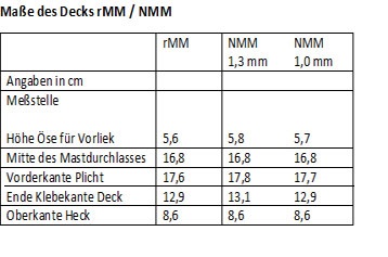

Ich habe eine rMM aus der "guten" Serie von Graupner, eine NNM 1,3 mm und eine NMM 1,0 mm gemessen. Das ergab folgende Tabelle:
An diesen Stellen habe ich die Decksbreite gemessen:

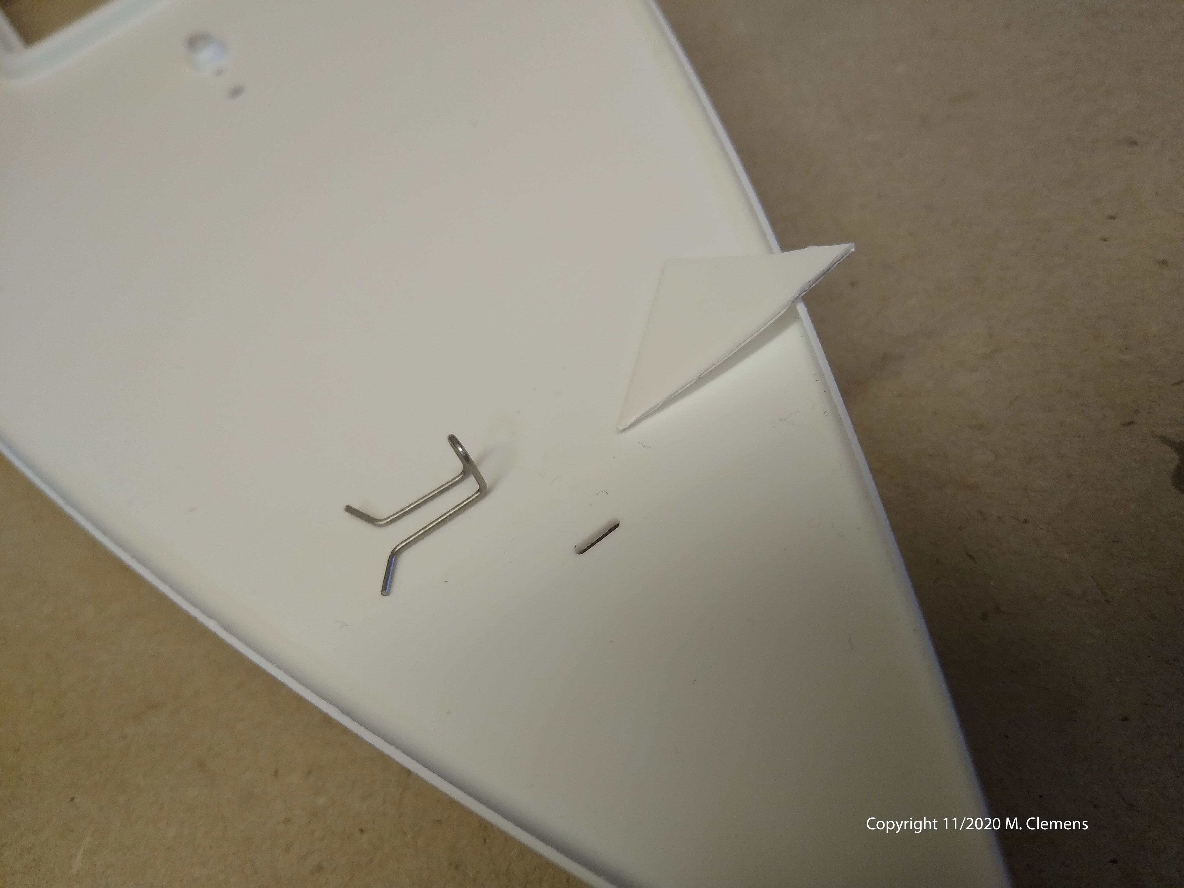

- Bugverstärkung
Die wurde seinerzeit konzipiert, nach meinen Erfahrungen ist die nicht zwingend erforderlich. Man kann sich also den Zusammenbau vereinfachen, einen Klebepunkt in der Bugspitze setzen und die Fixierung der Öse für die Fockbefestigung anders einbauen:
Verstärkung Bugspitze
Geänderte Öse
Mit ABS-Rest verkleben.
Das ganze mit Stabilit Express o. ä. fixiert und fertig. Zugbelastungen sind überschaubar. Wer sich Sorgen macht, kann eine Zugentlastung (CFK - Röhrchen in den Rumpf) einbauen.

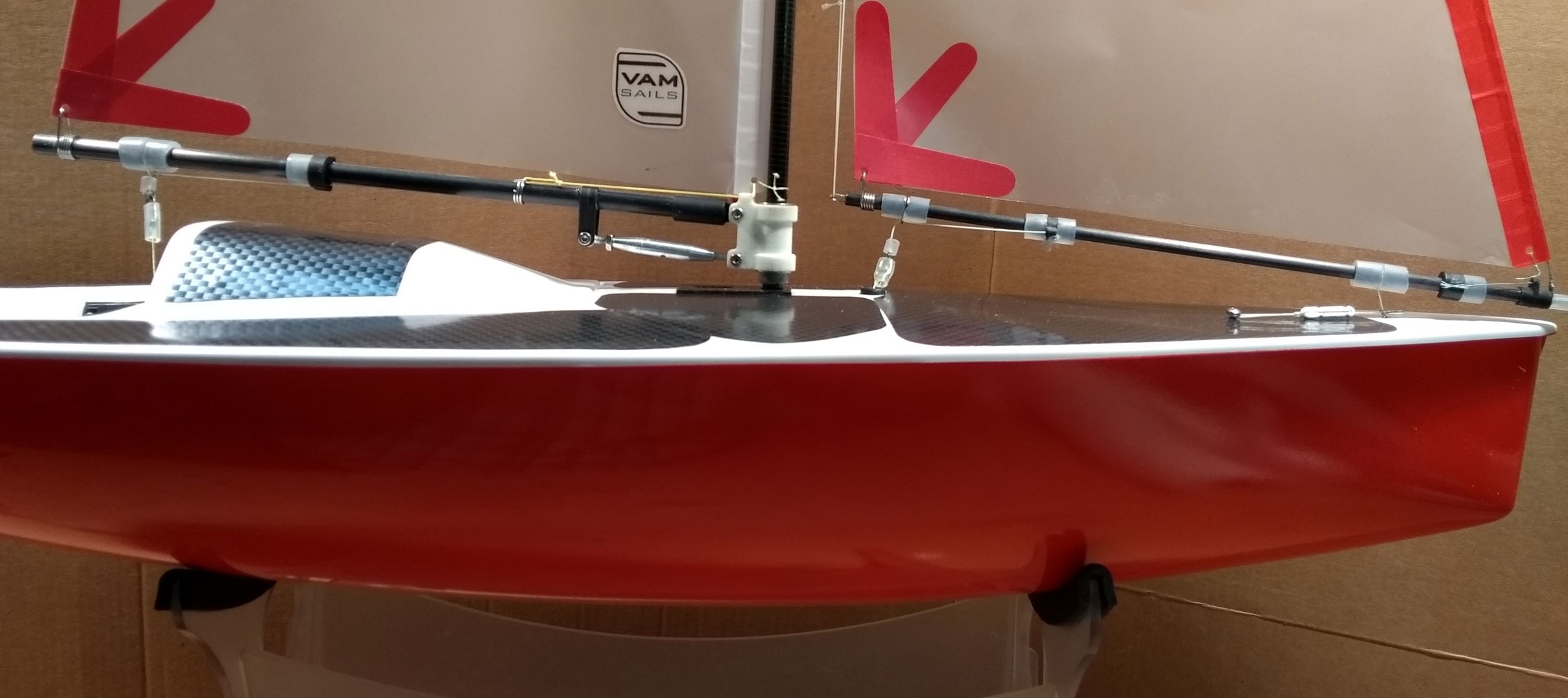

- Schotführung u. ä.

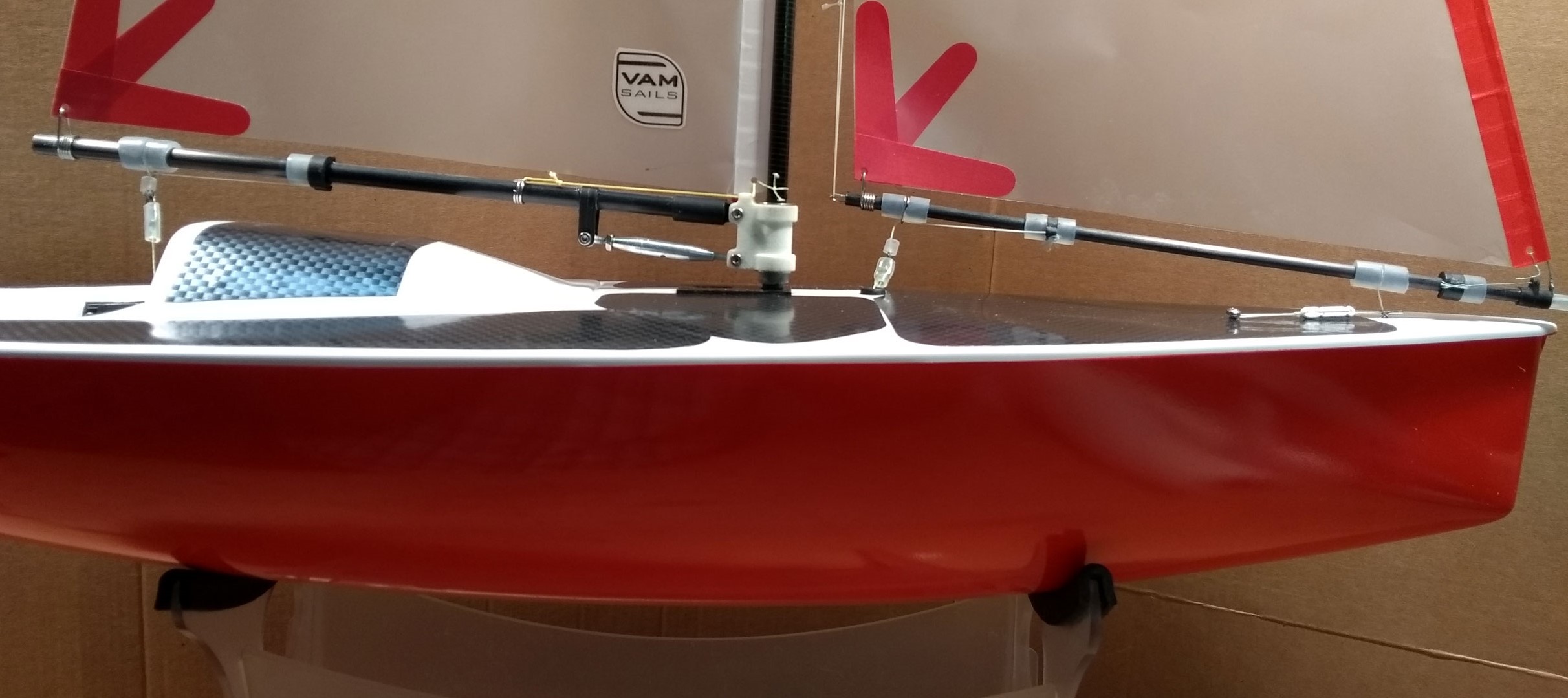

Das Problem der rutschenden Klemmen für die Schoten usw. auf den Bäumen gibt es schon recht lange. Die Verwendung / ergänzende Verwendung von Silikonschlauch ist ein probates Mittel.
Und die Schotführung gemäß Bauschritt 64 der o. g. Anleitung ist unpraktisch - sie wird mit der in Kürze anstehenden Überarbeitung der Anleitung geändert empfohlen.
So soll das demnächst aussehen.
