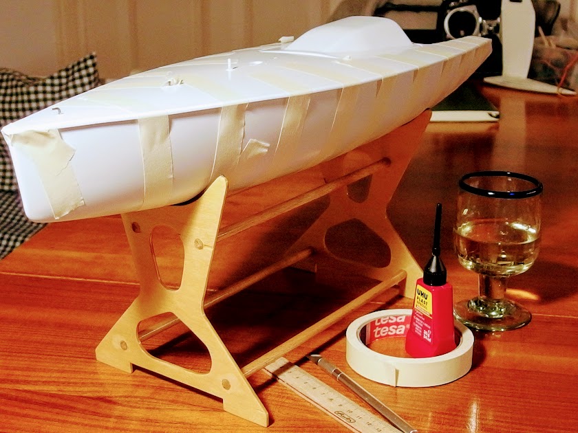

Ich bin heute aus dem Urlaub zurück und habe dann die #mimimosa endlich mal zu einem Boot verschweißt:
Diese "Hochzeit" war das erste mal für mich - reichlich aufgeregt aber mit dem Ergebnis ganz zufrieden. Noch steckt der Rumpf voller Sneakersocken für den richtigen "Shape" (hoffentlich kriege ich die da alle heil wieder raus, sonst kriege ich Ärger mit meinen Söhnen). Kraftschluss zum Vorstag mit einem Tropfen Stabilit, sonst nur UHU Plast (auch für die Mast-Kiel-Tasche). Ich bin mal gespannt, wie dicht die Schüssel geworden ist und wo ich noch überall hinterher muss...

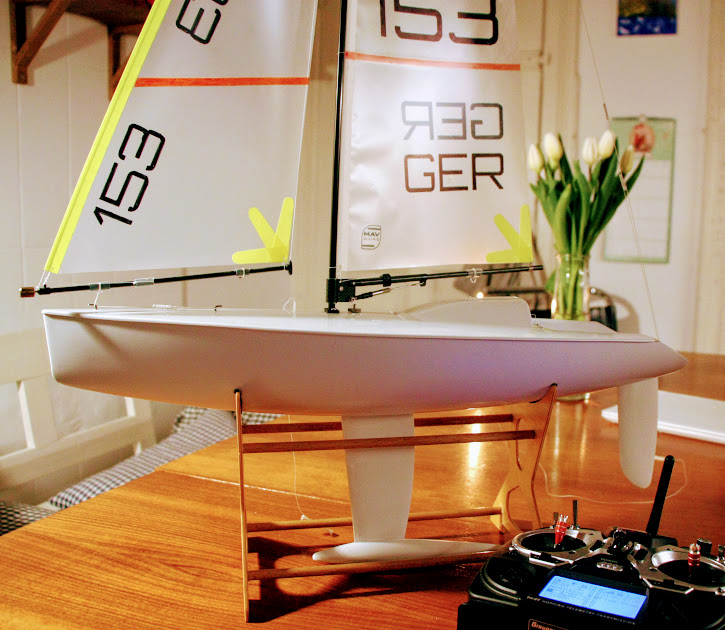

Moin moin aus Hamburg!
Das Boot schwimmt, ist dicht und liegt gut im Wasser. Ohne RC-Einbauten und Rigg mit Erichs Kiel (420g) so, dass der Spiegel auf der Wasserlinie liegt und vorn ca. 4 mm rausguckt, mit meinem Leichtwindkiel (T-Form, 390g) sind an Bug und Heck noch je 3mm Luft.

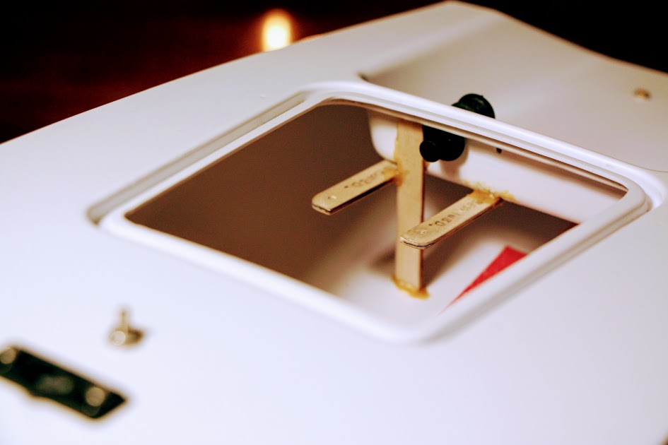

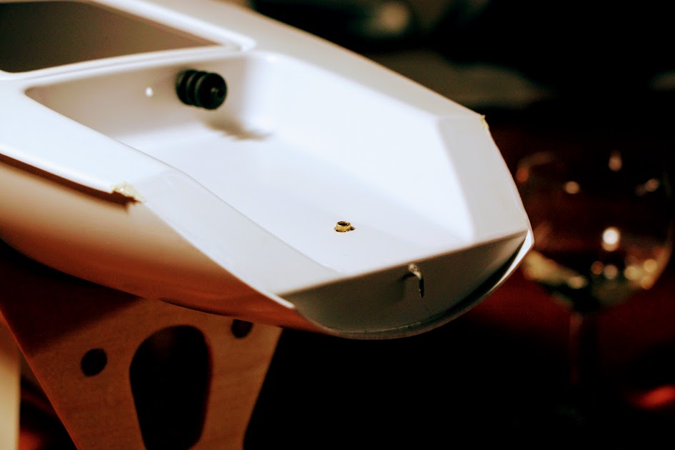

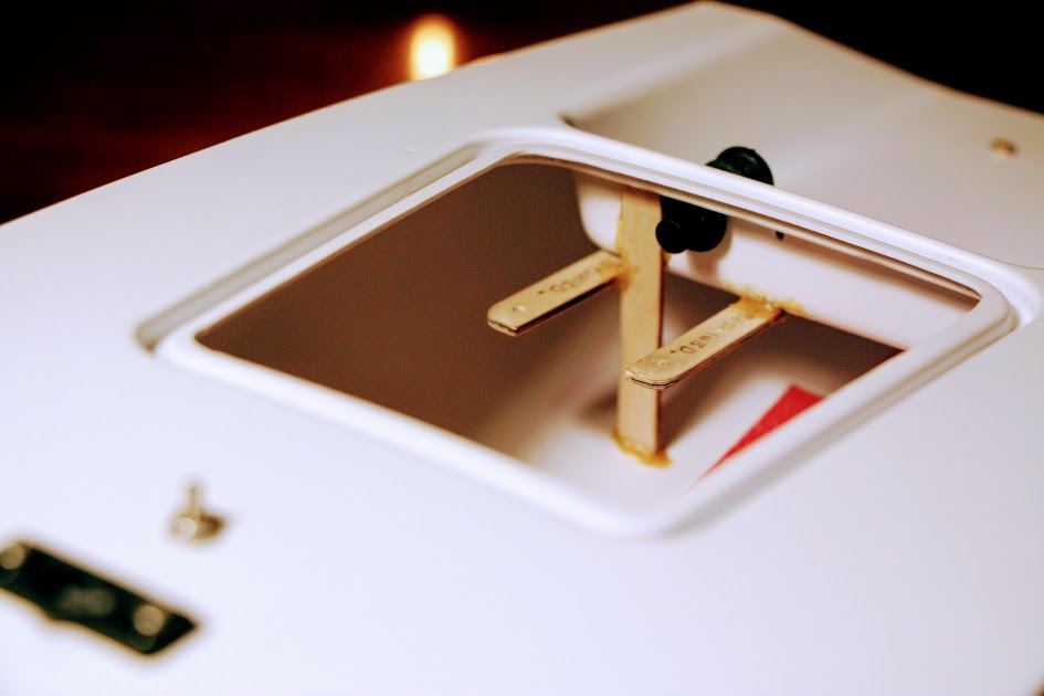

Ich habe Ralfs Tipp befolgt und erst einmal nur eine Stütze als Spantersatz eingesetzt:
Reicht dicke - das Boot ist im Plichtbereich damit allemal steif genug.

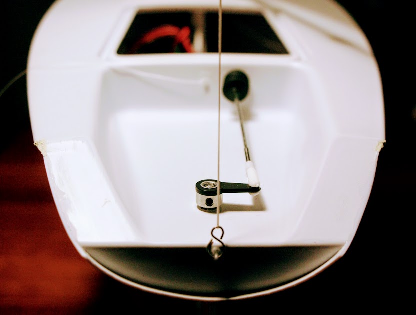

Am Heck habe ich 4mm Überstand aus Versehen nicht weggeschliffen:
Der Teilesatz kam halt so - was soll ich machen?
Die Segel und Riggteile sind unterwegs aus Spanien - Danke Victor!
So long, ich bleibe dran...
LG/Olli

schöne Deckswölbung, sieht immer wieder elegant aus, so ein frisch zusammengeklebter Rumpf.
Nur der Wein scheint mir etwas zu warm zu sein :D

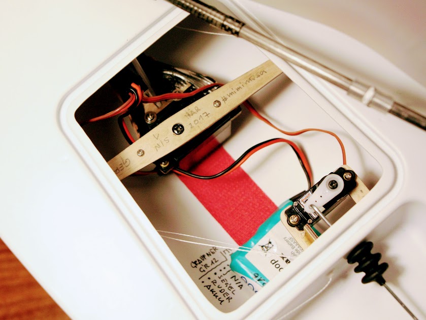

Kampfgewicht: 45g unter meiner alten #mimimi. Rumpf ohne Akku, Rigg und Ruder aber mit RC-Einbau komplett: 270g. Das Leichtbau-Ruder ist noch nicht fertig, daher steckt jetzt erst einmal gekauftes ein Classic Ruder drin. Victors Riggteile sind auch noch nicht angekommen - daher noch das alte Rigg.

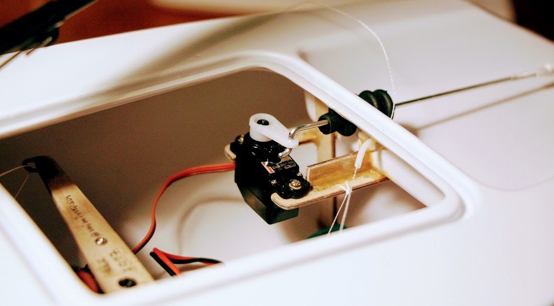

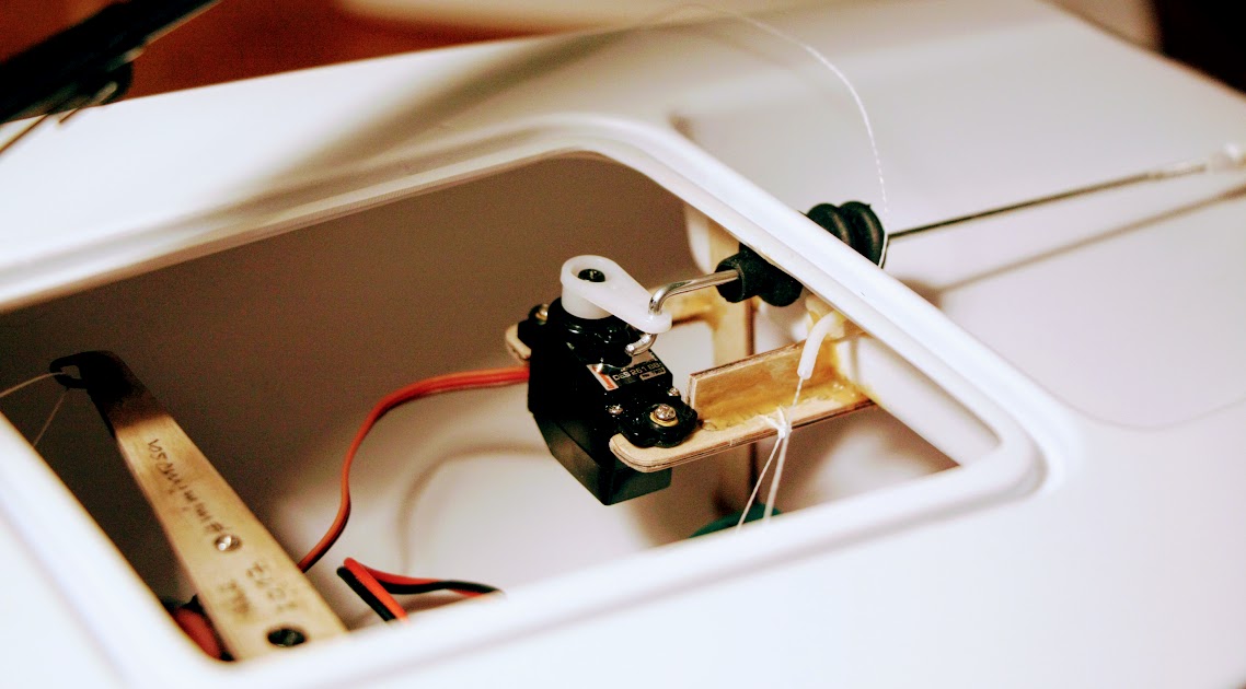

Den Ruderservo musste ich doch noch einmal leicht versteifen, da mir das Ruderblatt zu flatterig war:
Ansonsten ist drinnen nichts mehr dazu gekommen:
Innen sonst so.JPG (88.06 KiB) 10971 mal betrachtet
Die Ruderanlenkung kommt eher von den Modellfliegern und muss sich erst einmal bewehren:
