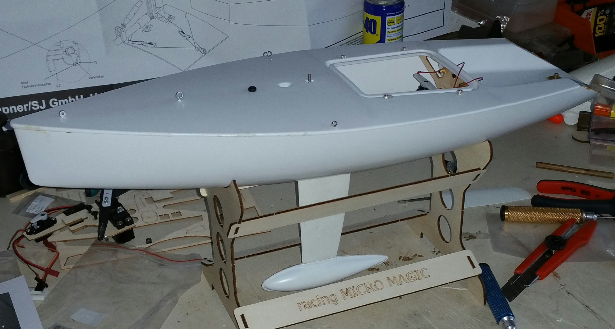

War gar nicht so schwer wie ich mir das dachte.
Ich habe einen Industrie Sekundenkleber verwendet. Damit geklebtes bekommt man nie wieder auseinander.
Allerdings der Kiel und das Ruder fluchteten nicht. Da habe ich daneben noch ein loch gebohrt und das Röhrchen grade gezogen zum Kiel. Das etwas größere loch habe ich mit einer 4mm Unterlegscheibe abgedeckt.
Ich bedanke mich auch noch mal für die ganzen Tipps und Tricks von Euch.

Re: Zum ersten mal
Das Rohr was ich dabei habe ist ein Kohlefaserverstärktes, einmal 5mm und einmal 6mm Rohr.
Ich sollte ja laut Plan die Masthülse in das 6mm Rohr schieben und verkleben.
Den Mastfuß (Alurohr) sollte ich auch 115mm kürzen und über das 6mm Rohr schieben.
Das wäre dann die Spielfreie Befestigung gewesen, aber da die Teile nicht dabei sind, frage ich mich wie ich weiter machen soll?
Oder hält nachher nur das kleine Stück Kunststoff das mit 2 Schrauben befestigt wird, den Mast?

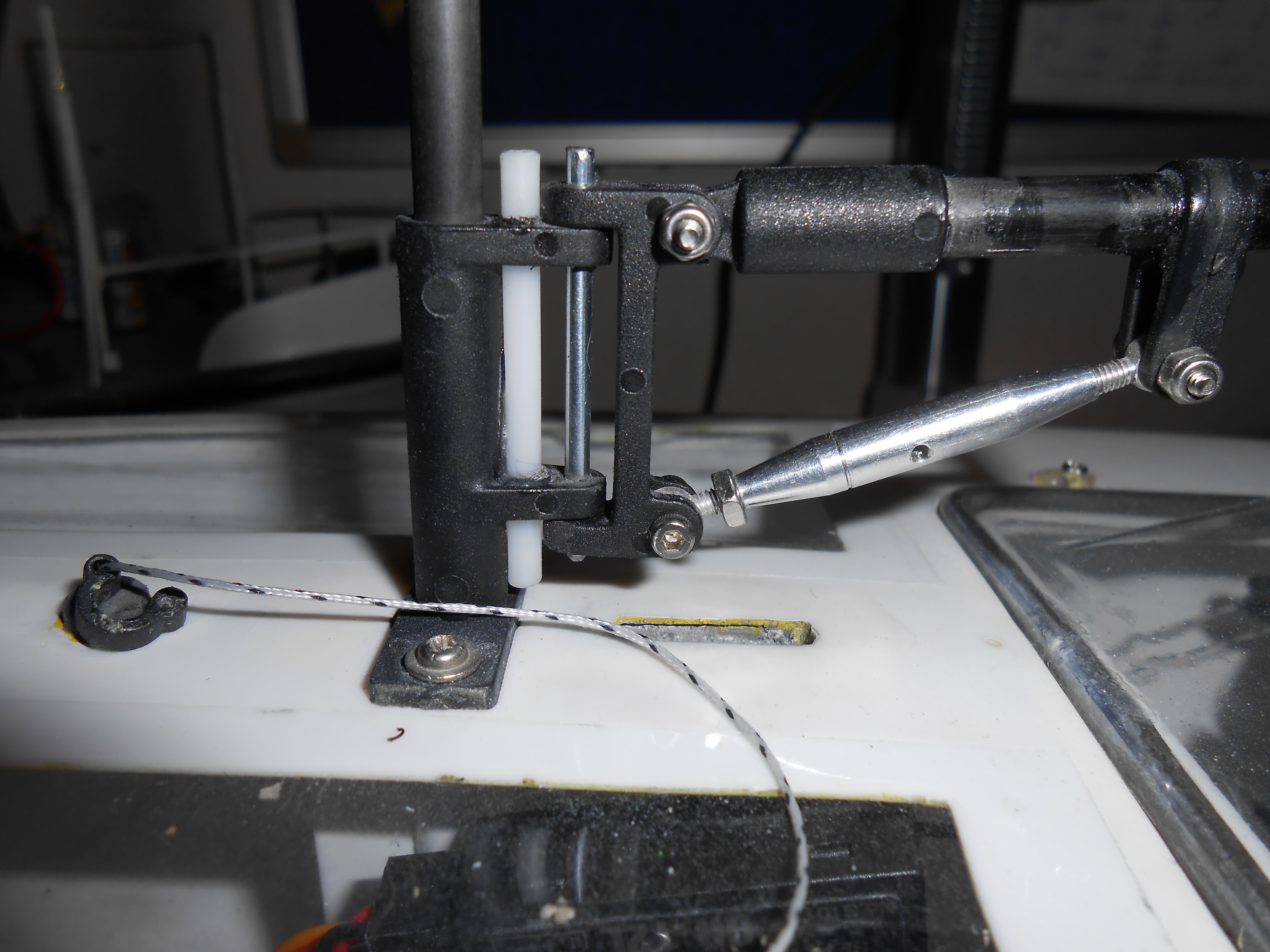

Re: Zum ersten mal
Hallo Janosch,
So sieht ein Baumbeschlag leicht modifiziert aus. Daher bitte nicht nachmachen ist nur zur Veranschaulichung. Im Rumpf wird eine Rechteckige Platte befestigt die ein rundes Loch mit zwei Einkerbungen besitzt.
Dann die Masthülse aufstecken und den Mast Durchmesser 6 mm bis zum Rumpfboden durch schieben.
Dann etwa 2 mm wieder nach oben ziehen und an dem Mast eine Markierung machen.
Wenn du die Markierung siehst den Mast entweder ganz in die Masthülse einkleben, oder die Masthülse gegen Hochrutschen sichern.
