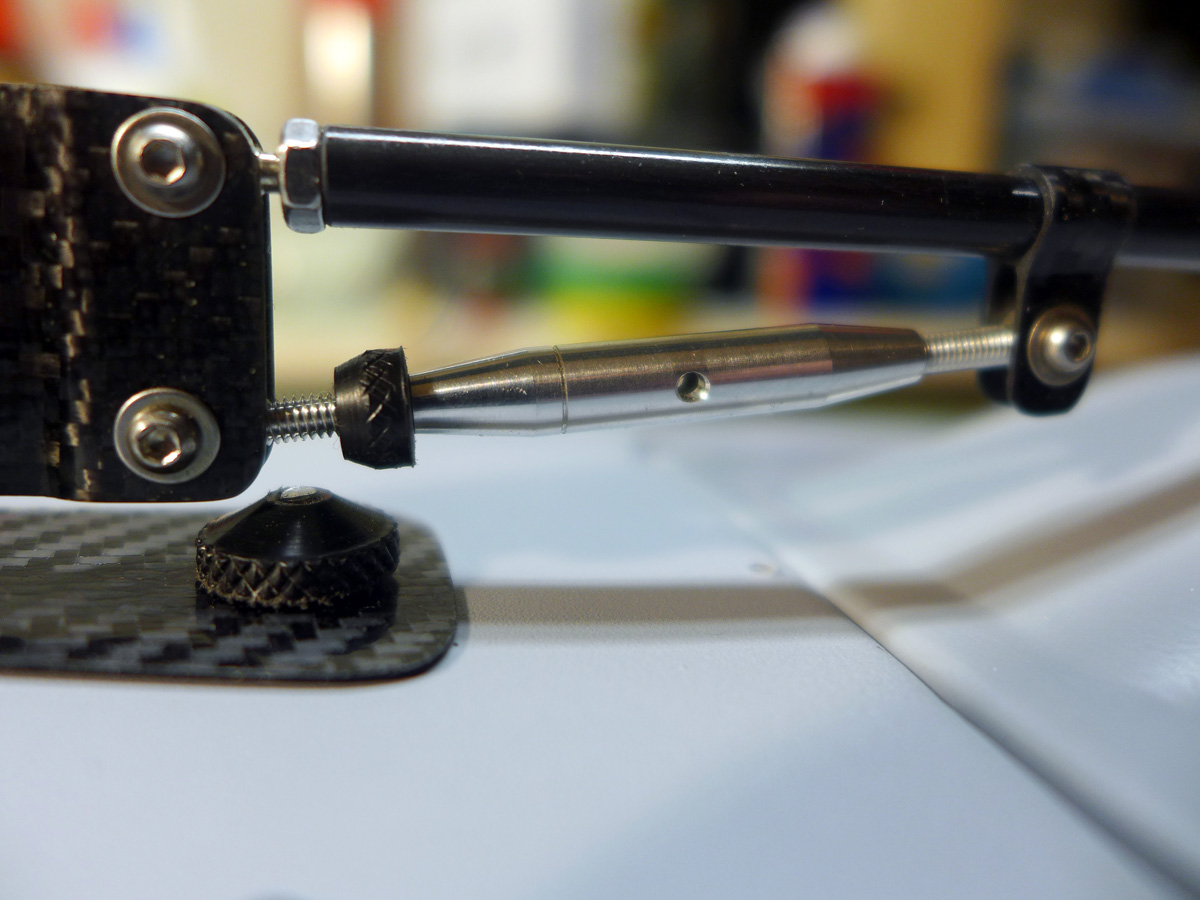

Ich bekam einen Hinweis: da sich Stahl oder auch Edelstahl mit Alu langfristig etwas beißt habe ich mir eine kleine M 2,5 Rändelschraube aus Kunststoff gedreht. Somit dürfte sich da durch Korrosion nix mehr festsetzen:
LG Uwe

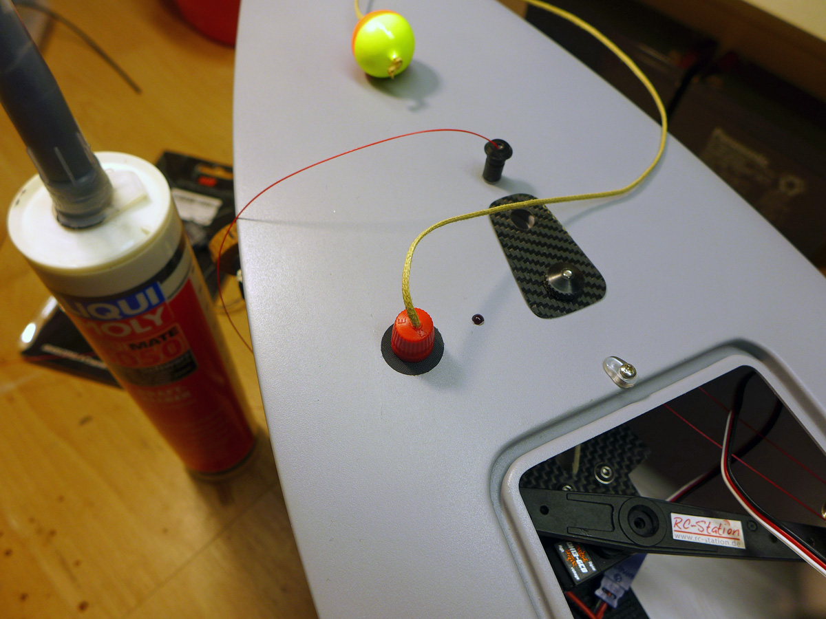

Den Magnetschalter habe ich mit einer kleinen Raupe MS-Polymerkleber um die Verstärkungsmutter herum unter das Deck geklebt. Der runde Patch aus Nummertuch zeigt mir die Lage für den Magneten. Rechts daneben seht ihr die 3mm Blink-LED zur optischen Einschaltkontrolle :
LG Uwe

was ist MS-Polymerkleber, :?:
Gruß Thomas
Beiträge: 173
Wohnort: Barsbüttel
Kontaktdaten:
Beitrag von Uwe »
Hallo Thomas,
MS-Polymer ist der Kleber und Dichtstoff für KFZ-, Boots-, oder Apparatebau usw. schlechthin. Was man nicht Schweißen oder Nieten kann wird damit einfach geklebt. Befrage dazu gerne mal die Tante Google...)
Gruß Uwe

wenn du nicht eine Riesen Kartusche kaufen willst, Pattex Repair Gel ist glaube ich auch ein Polymerkleber.
Zumindest funktioniert er genau so gut. Gab's kürzlich bei Lidl einigermaßen günstig.
