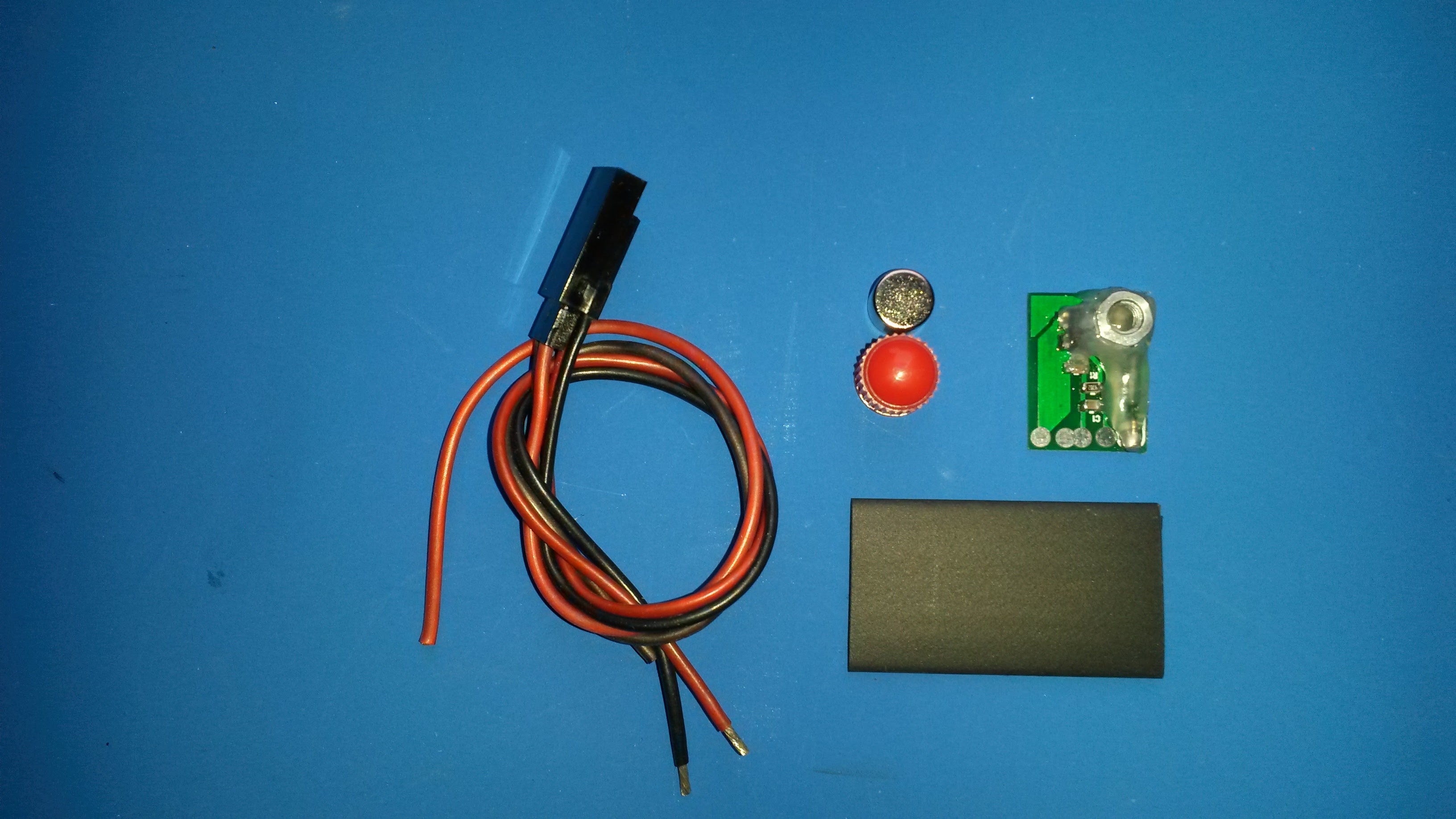

Auch der Magnetschalter ist angekommen.
Vielen Dank Norbert.
Wo kann man das Bauteil am besten platzieren. :?:
Wird der Schalter mit "Doppelseitiges Klebeband " unter Deck befestigt. :?:

den Empfänger hefte ich mit Klettband auf die Backbordseite der Kieltasche direkt unter das Deck.
Den Magnetschalter werde ich bei meiner MM auf der BB-Seite des Cockpitbodens einbauen.
Da sitzt der Magnet geschützt und ist trotzdem gut zu sehen.
Gruß Kalle

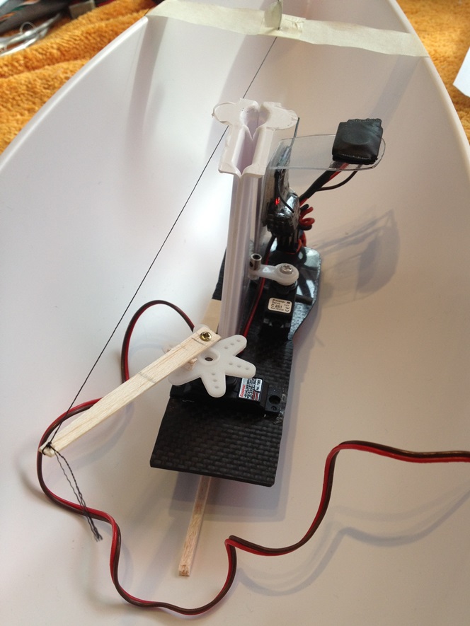

Ich hatte hier.. http://mm-forum-alt.mm-segeln.de/www.mi ... 121&page=3 mal den Bau eines MMi Bootes beschrieben und dabei auch zwei Bilder vom Servobrett mit Magnetschalter angehängt.
Ich klebe den Schalter auf einen Lexanrest, der dafür sorgt, dass der Schalter immer direkt unter dem Deck anliegt. Das abgebildete Servobrett incl. gesamter RC kann man nach Aushängen der Ruderstange komplett aus dem Boot nehmen, ohne ein Kabel zu lösen.
Wie Norbert geschrieben hat, sollte man auch bei den alten Schaltern nach der Regatta den Akku abtrennen. Man kann sich nicht darauf verlassen, dass der Magnet auch beim Transport exact die Position hält und zuverlässig trennt.

Die Mutter von dem Magnetschalter sollte ohne große Zwischenlage unter das Deck damit der Neodym gut greifen kann. Die Version von Ralf ist gut oder aber du nimmst einen Klecks Klebstoff. Bei meinen RGs ist es ein Tropfen Endfest und hier bei der MM würde ich Stabilit oder Anderes nehmen wegen dem Deck aus ABS.
