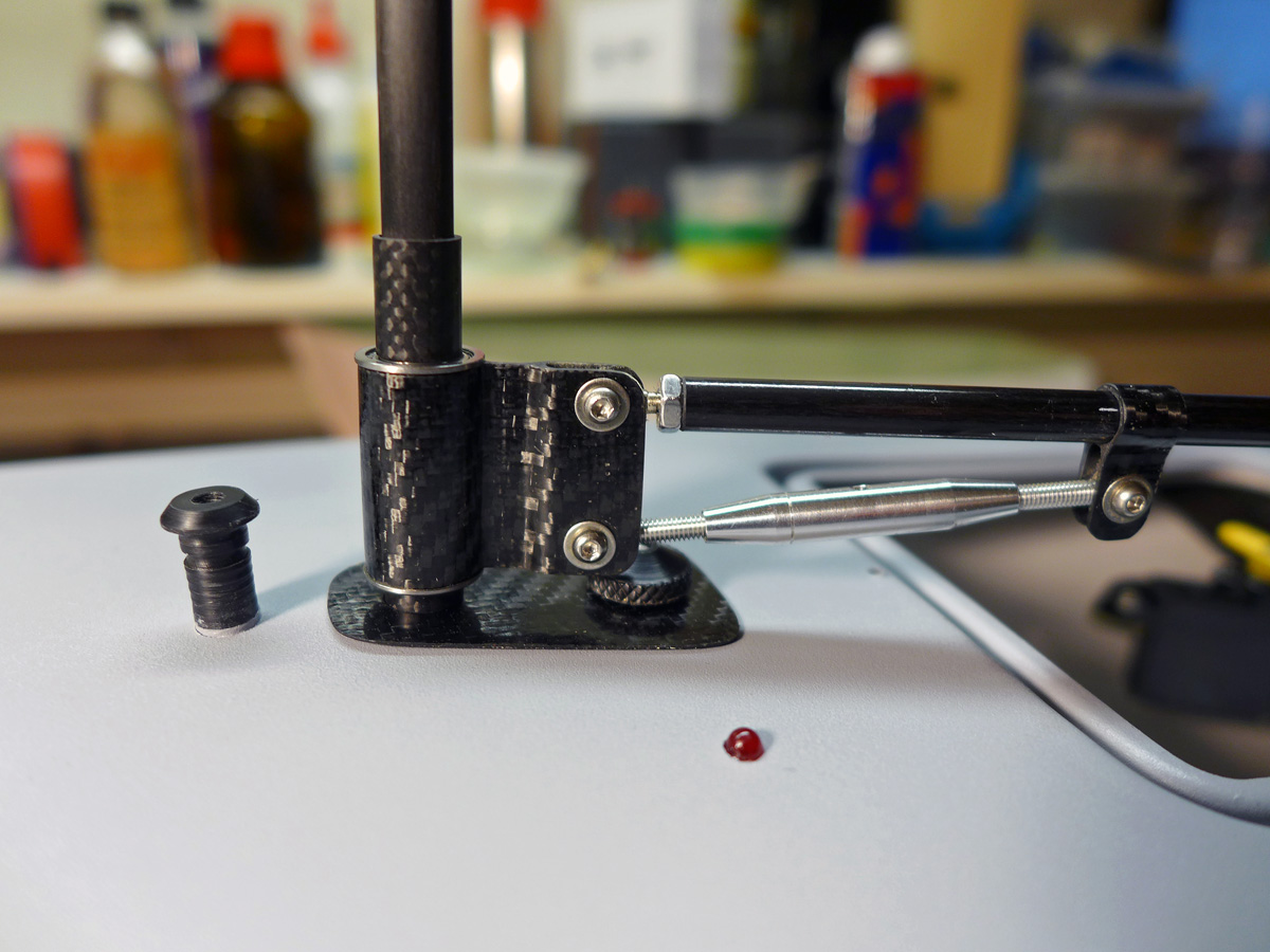

Trotz der angedrohten neuen Dauerfrostperiode fange ich mal ganz langsam mit dem Rigg an. Der Mast ist ein dünnwandiges gezogenes Rohr 6x5 mm von Graupner. Damit die Kugellager saugend drüber passen musste ich im unterem Bereich etwas mit 400er Schleifpapier nachhelfen aber jetzt ist es gut. Die Hülsen aus dem Skyshark P2X Rohr passen dagegen super: unten für den Abstand zum Deck und oberhalb vom radialem Baumbeschlag für dessen Fixierung. Weiter oben kommt noch so eine Hülse für die Fockaufhängung dran, damit das gezogene Mastrohr nicht aufsplittert wenn ich da ein 1 mm Loch reinbohre.

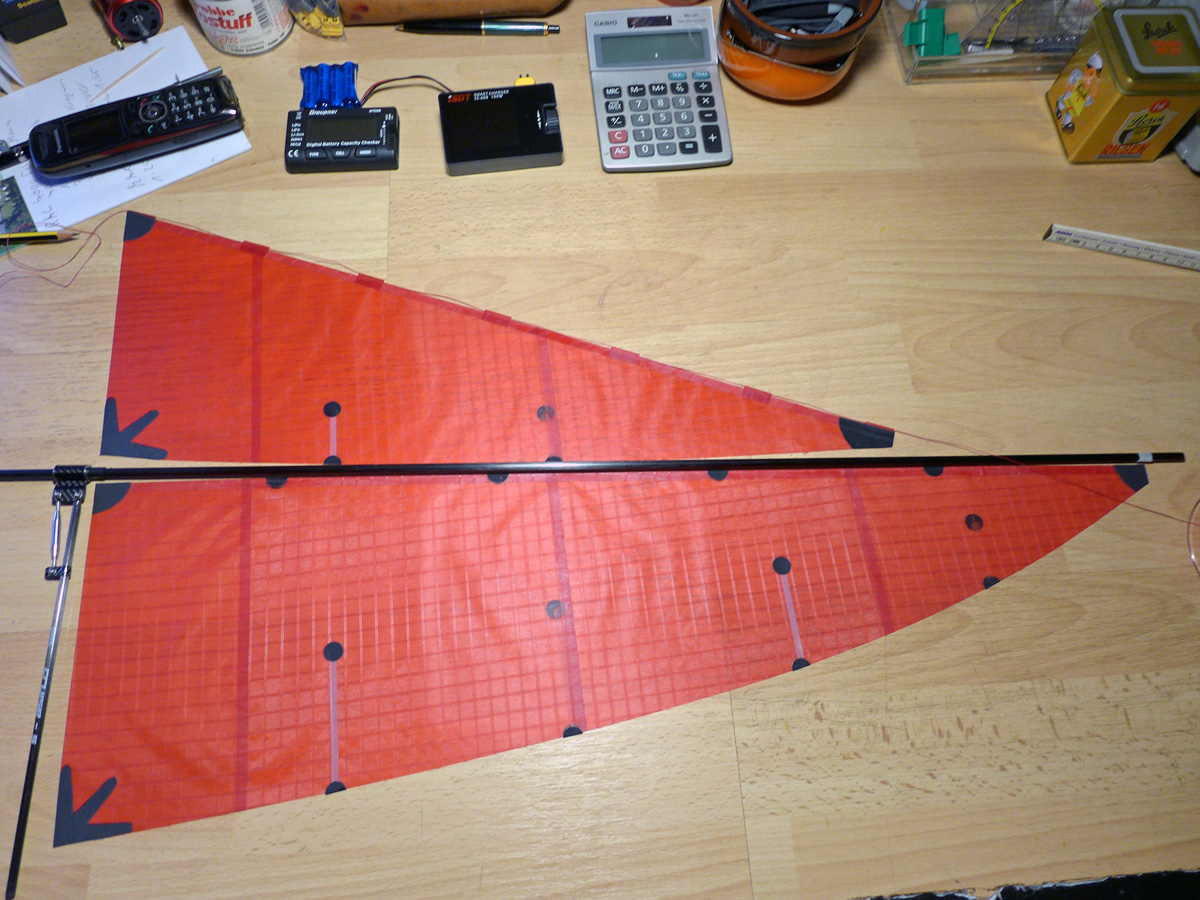

ich habe eine Frage an euch. Ich möchte den Aufhängepunkt für die Fock bestimmen und bin mir nicht so sicher wie ich das Vorsegel dazu anlegen soll. Die Unterlieks von Fock und Groß sind auf einer Höhe und die relativ starke Rundung vom Vorliek der Fock verteil sich gleichmäßig über die Länge am Mast. Der Aufhängepunkt wird ganz einfach ein Drahtauge.
Ich hatte noch keinen Segelsatz mit dieser Rundung im Achterliek der Fock, daher meine Unsicherheit. Wenn ich mit die Zeichnung von TDs "nerdis toy" so ansehe, könnte ich eventuell richtig liegen.
Danke und Gruß
Zuletzt geändert von Uwe am 07.02.2017, 12:16, insgesamt 1-mal geändert.
Hallo Uwe,
da gibt es einige Einflussfaktoren, deshalb ist eine pauschale Antwort nicht ganz einfach.
Wenn dein Fockbaum nicht zu lang und die Anbindung nahe am Deck ist, ist das Loch für den Haken etwa 70 bis 80mm unter der Oberkante Großsegel wahrscheinlich nicht ganz verkehrt.
Ich würde allerdings anders vorgehen. Erst Mast mit Groß stellen incl. Neigung und ggf. Biegung (für leichten Wind volle Neigung, wenig bis keine Biegung), Fock fertig machen incl. Vorstag und Fall, an Deck einhängen, Fockbaum so verschieben, dass er etwa 5mm Abstand zum Mast hat. Wenn man dann das Vorstag mit etwas angezogener Dirk nach oben spannt, kann man leicht die richtige Position für den Haken finden.
Das wäre der Weg zu einer üblichen Einstellung, Fock möglichst nahe am Mast. Natürlich kann man auch sein Glück mit mehr Fockspalt oder mehr angewinkelter Fock versuchen.
Mit dieser Methode kommt die Dirk sehr nahe an den Mast. Die Drahtringe aus dem Bausatz sind dann eher nicht die erste Wahl.
Beiträge: 173
Wohnort: Barsbüttel
Kontaktdaten:
Beitrag von Uwe »
Hallo Ralf,
danke für deine konstruktiven Tipps. Diese 80 mm Abstand zwischen Auge und Oberkante Groß kommen bei meiner Teststellung auf dem Schreibtisch schon mal ganz gut hin. Das Unterliek der Fock beträgt 200 mm also ist das Maß vom Fockbaum in einem normalen Rahmen.

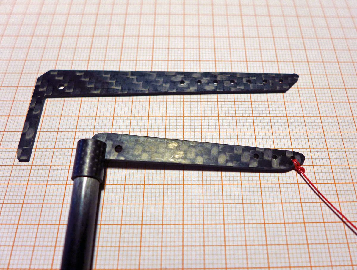

ich habe den Achterstagausleger für die RG-65 etwas minimiert und an die MM angepasst. Dann auch leicht nach unten gestellt weil es so grad modern ist :) Die Hülse am Top ist ein gewickeltes Rohrstück und eingekerbt, ich denke diese wertet das Konstrukt optisch etwas auf:
