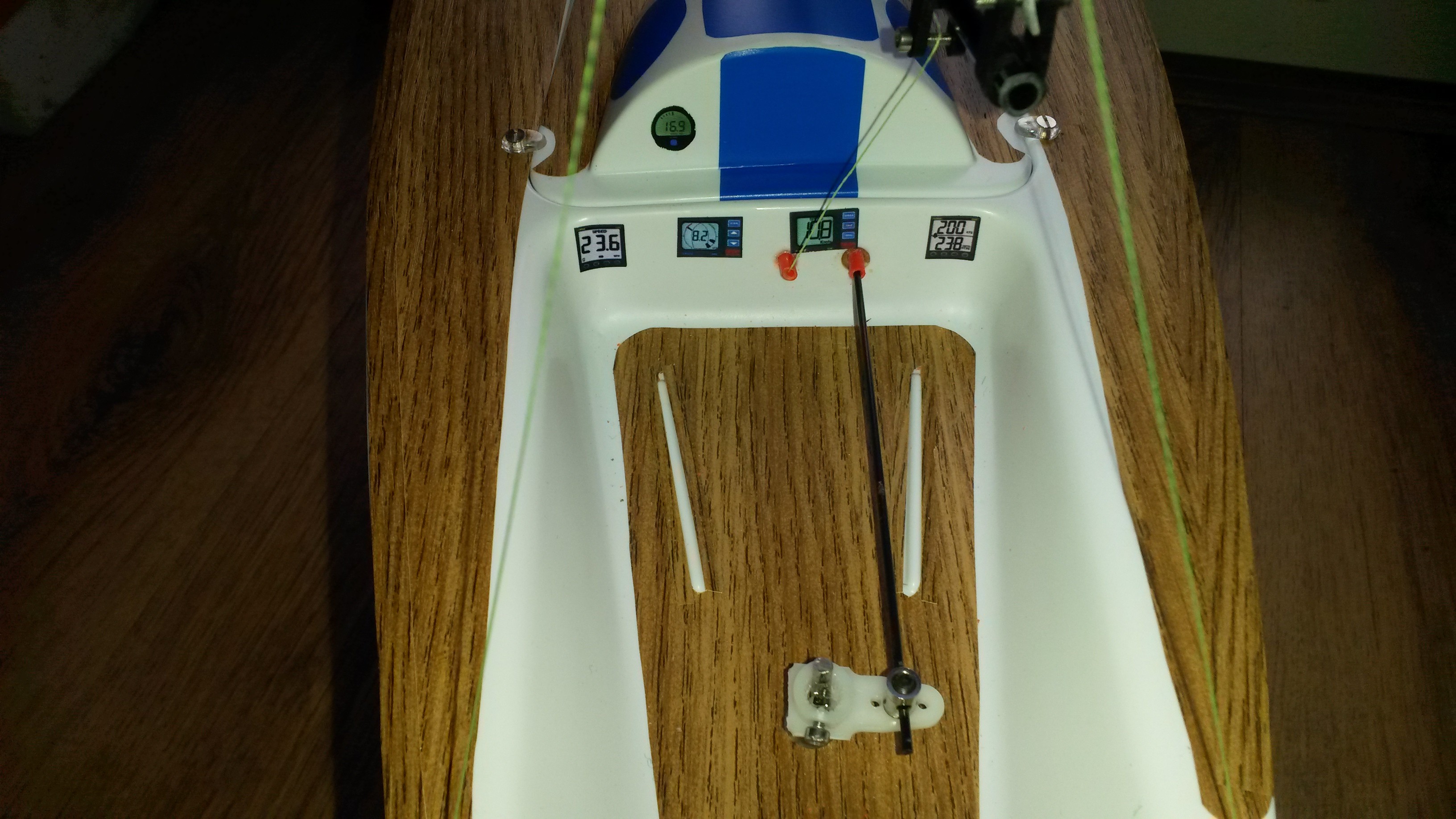

Jetzt habe ich die Armatur Aufkleber erst mal in die Plicht geklebt.Das ist aber nicht Final.
Ich habe aber noch einen zweiten Satz. :D

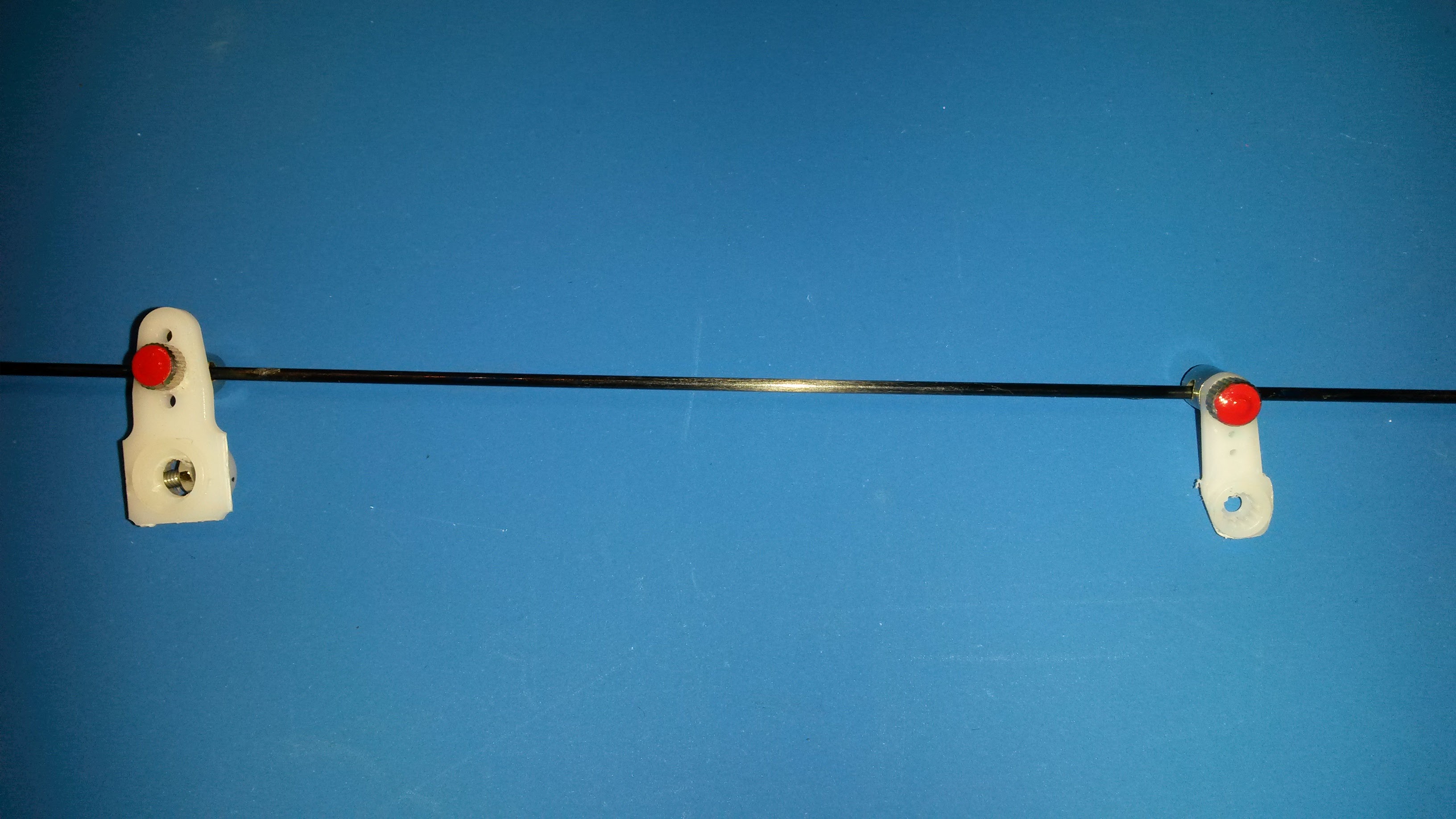

noch ein paar Worte zur Ruderanlenkung.
Die Muttern müssen gesichert werden.Bei mir mit Lack.

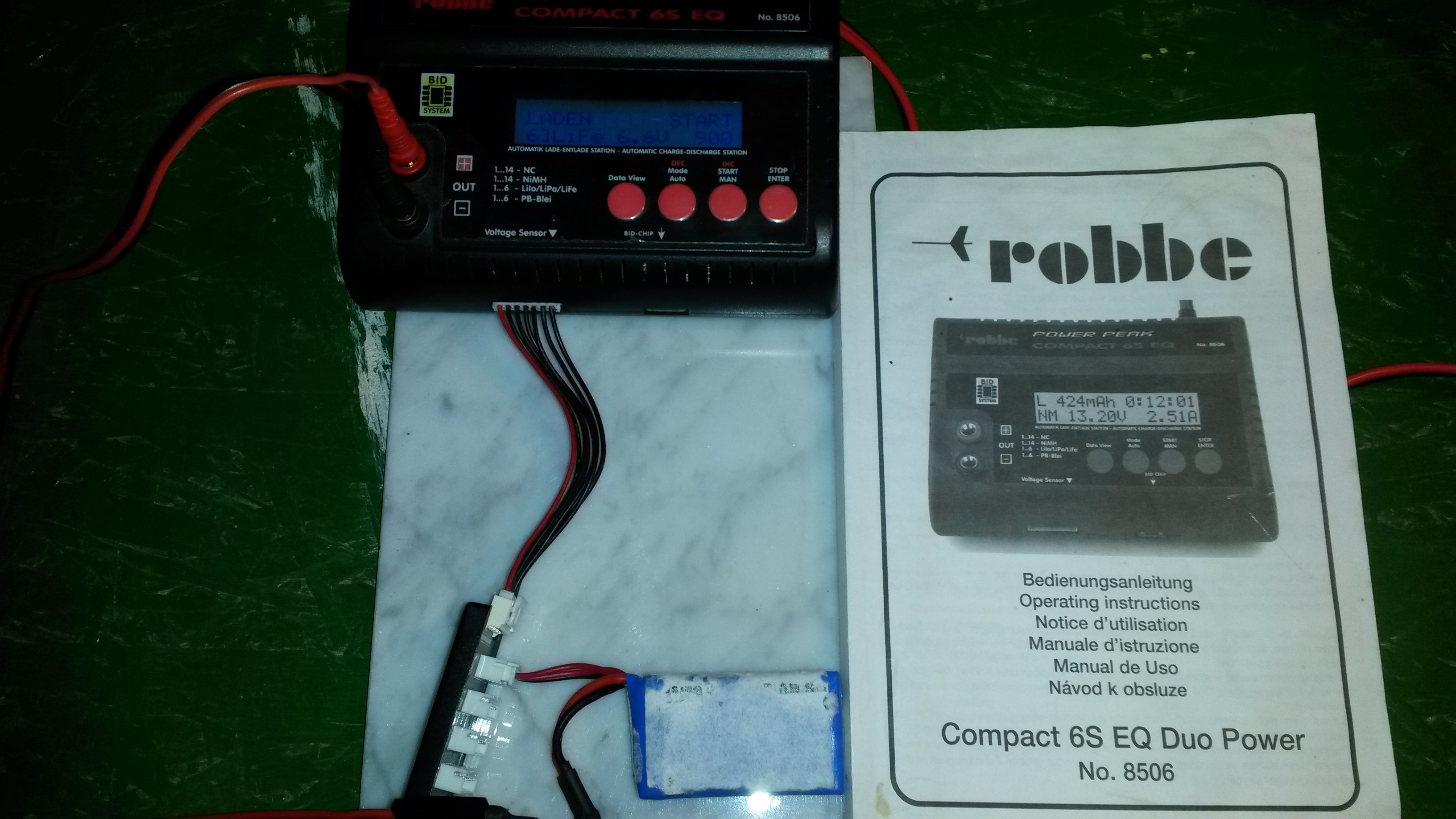

da ich auch zwei Elektrosegelflugmodelle betreibe ,kommt man nicht an der neuen
Akku Technik vorbei.
Bei meinen Ladegerät muss man genau wissen was eingestellt wird.
Ich lege das Akkupack auch immer auf eine Marmorsteinplatte und
kontrolliere den Ladevorgang. :!:

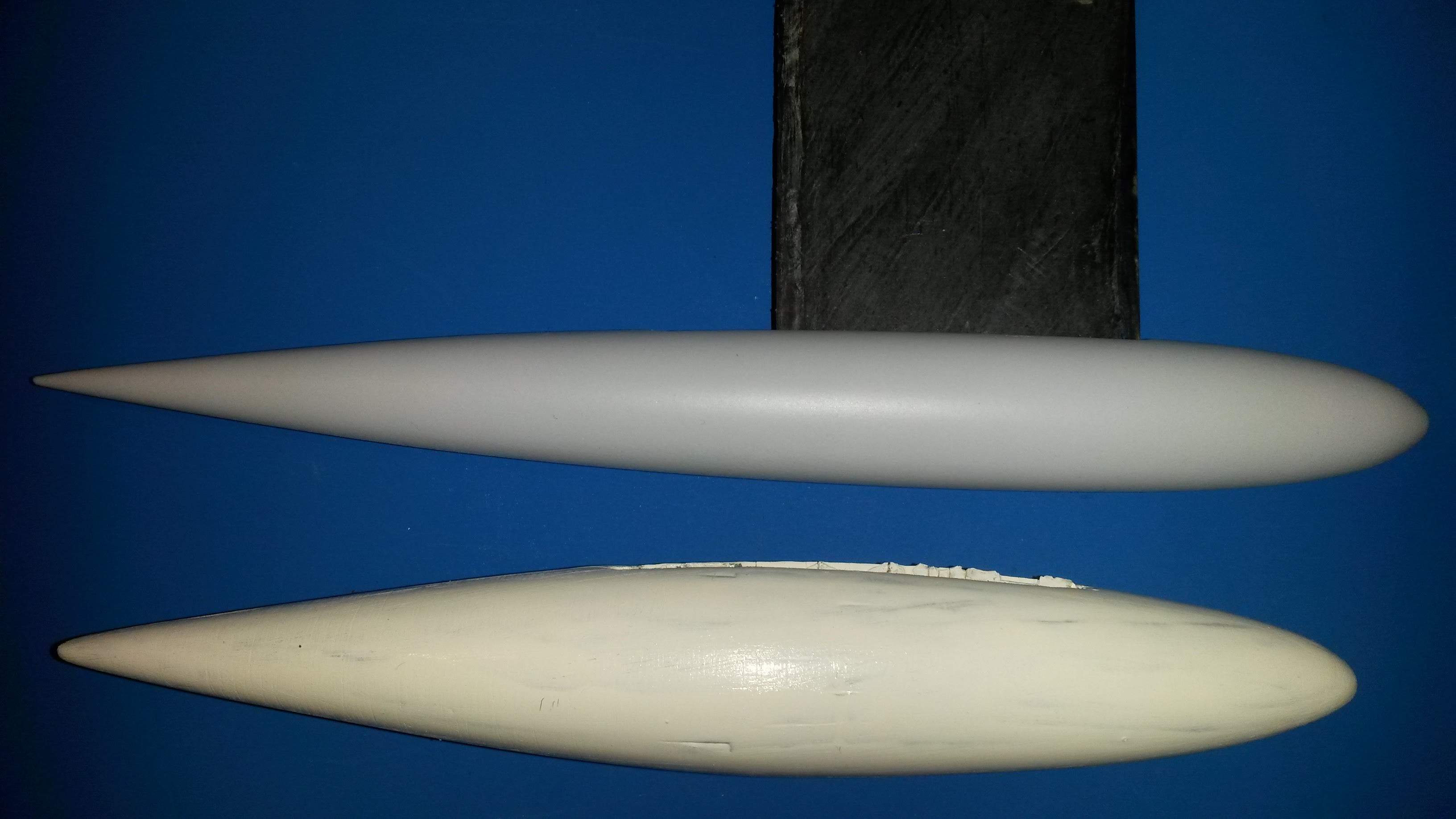

heute ist das Gewicht von Uwe angekommen.
Das obere von Uwe wiegt 380g,das untere ein Eigenbau wiegt 520g.
Das untere Gewicht werde ich noch auf hübschen. ;)

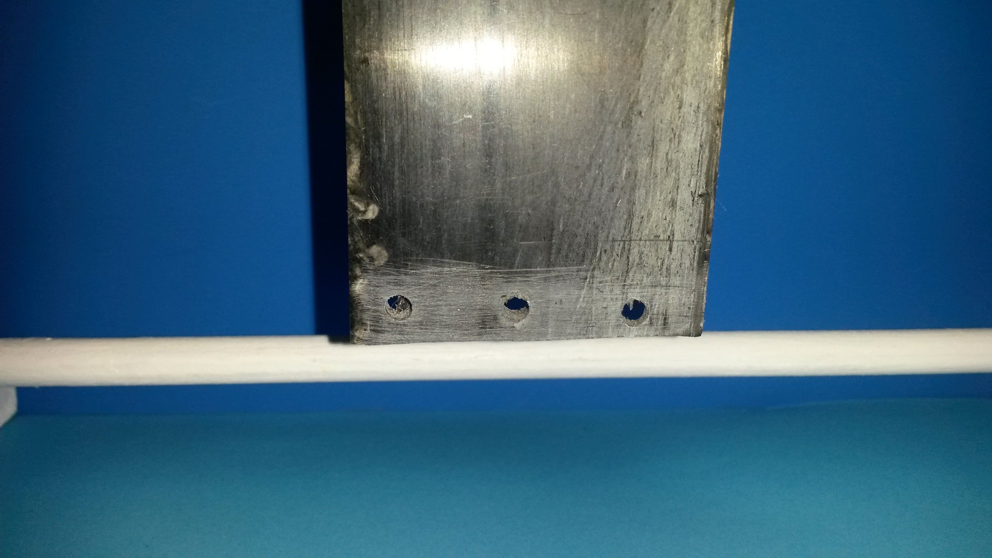

beim Zusammenbau werde ich von einer Verstiftung absehen und die Finne mehrmals durchbohren und somit verblocken.
Die Gewichtsnase wird 2° angestellt.
Beiträge: 173
Wohnort: Barsbüttel
Kontaktdaten:
Beitrag von Uwe »
Super Thomas,
so wird das eine sehr gute und schlüssige Verklebung ergeben!

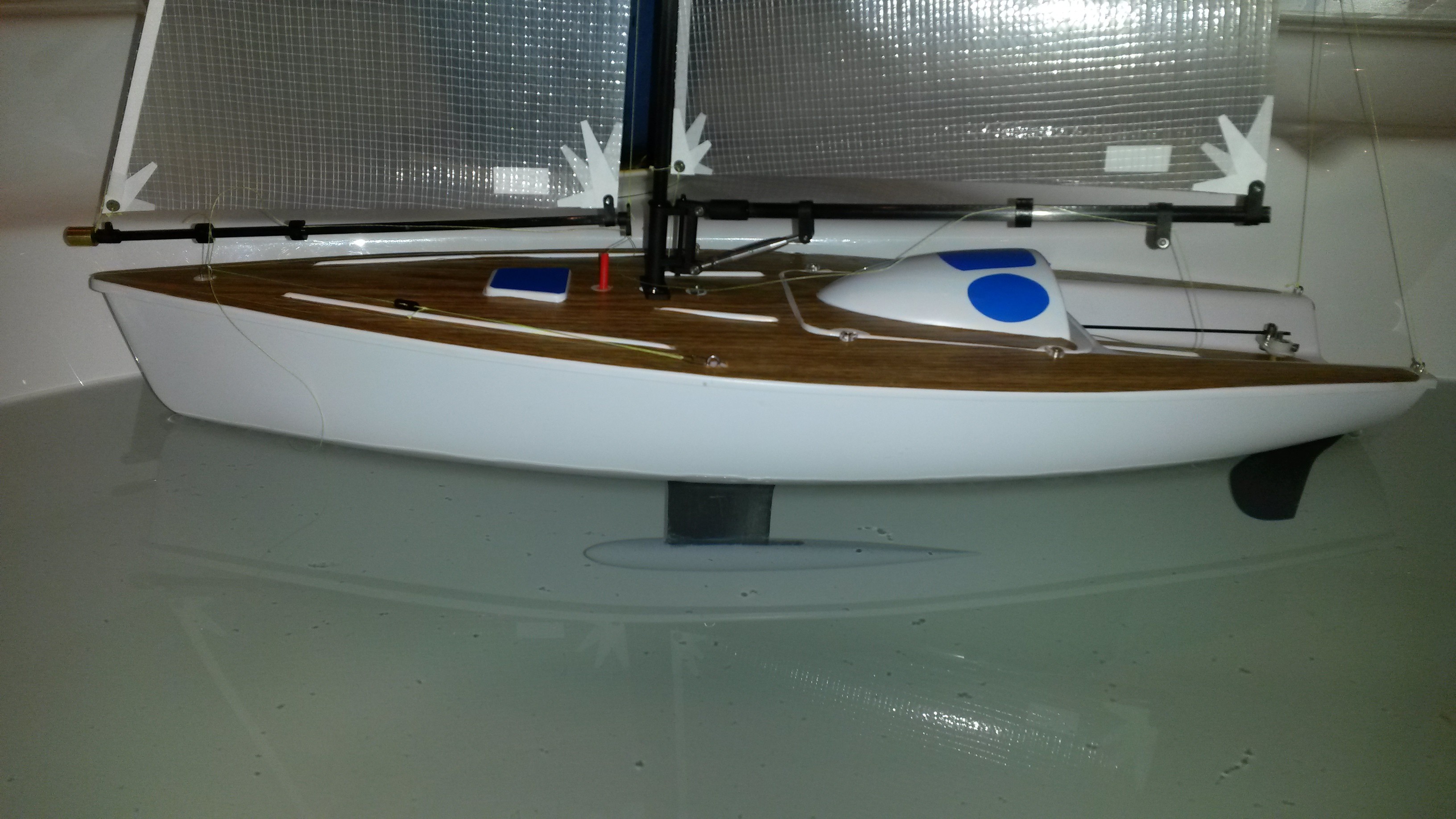

der Schwimmtest,bei 890g segelfertig.
Der Bug und das Heck liegen fast im Wasser(nach dem Lackieren ist das Perfekt).
