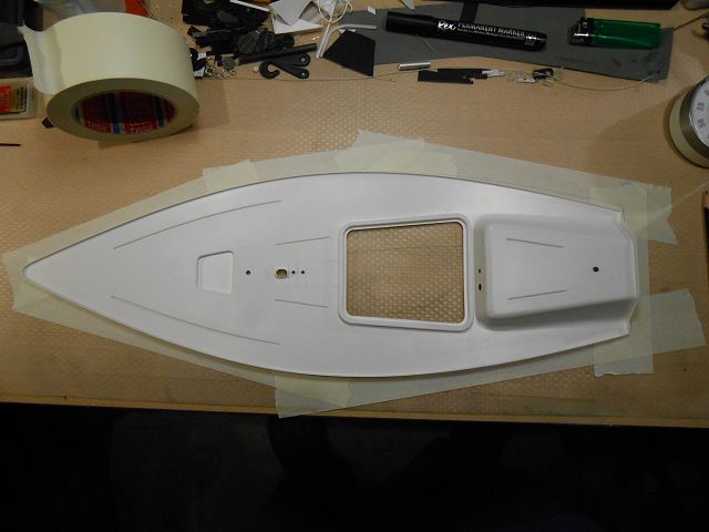

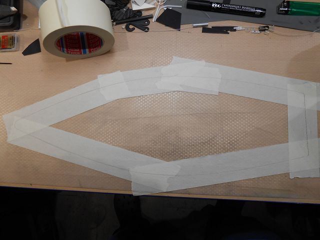

Aber das was Kalle meinte mit den Vorbereitungen vor dem Kleben ist in Bildern festgehalten.
Beim Abkleben mal auf meine Bilder schauen, glaube das wird dir eine kleine Hilfe sein.
Minimierung von Klebestellen die von eventuell zu viel aufgetragenen Kleber am sauberen Deck bzw. Rumpf.
Im Fall der Klassik ist ein gutes Abkleben im Heck-Bereich sehr wichtig, da Deck und Rumpf eine Vertikal Verbindung haben.

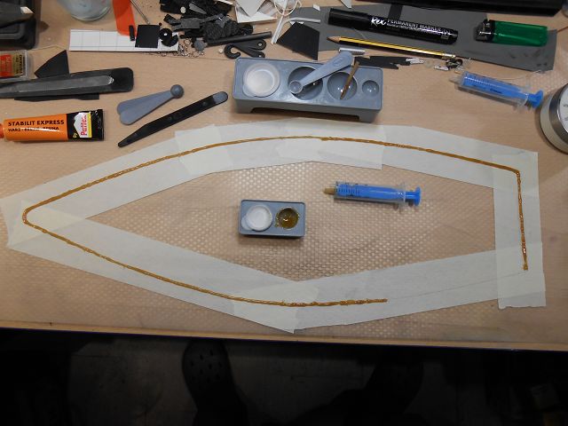

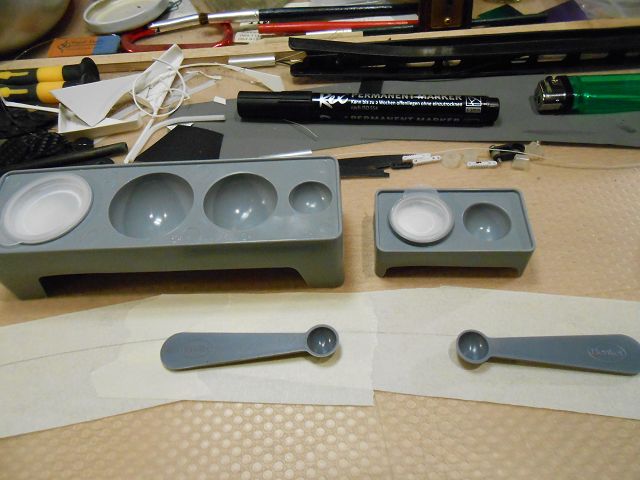

Habe mir ebenfalls den Kleber geholt um zu sehen wie groß die Mulde ist.
Dann habe ich etwas gemacht was mir Pattex niemals verzeihen wird.
Eine Simulation einer Deckverklebung. Dazu hier die Bilder.
k-Bild 001.jpg (34.58 KiB) 7990 mal betrachtet
k-Bild 002.jpg (36.57 KiB) 7990 mal betrachtet
Ein Vergleich der Mulden bei der großen Packung mit dem jetzigen Angebot.
k-Bild 003.jpg (48.64 KiB) 7990 mal betrachtet
k-Bild 004.jpg (56.03 KiB) 7990 mal betrachtet
k-Bild 005.jpg (76.59 KiB) 7990 mal betrachtet

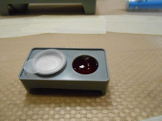

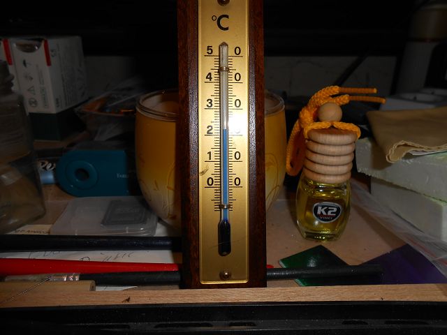

Raumtemperatur bei der Verarbeitung, also nicht runtergekühlt.
k-Bild 006.jpg (41.91 KiB) 7990 mal betrachtet

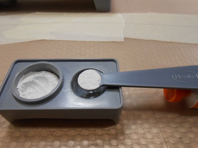

Anmischen mit einem gestrichenen Löffel Pulver.
k-Bild 007.jpg (34.19 KiB) 7990 mal betrachtet

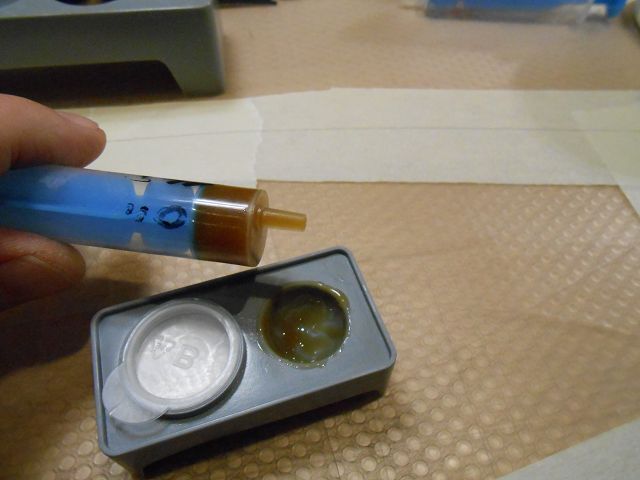

Fertiger Mix aufgezogen in der Spritze.
k-Bild 009.jpg (34.91 KiB) 7990 mal betrachtet
k-Bild 010.jpg (54.24 KiB) 7990 mal betrachtet
Innerhalb dieser Zeit habe ich zweimal angemischt da es leider nicht ausreicht von der Menge.
k-Bild 011.jpg (46.56 KiB) 7990 mal betrachtet
k-Bild 012.jpg (47.09 KiB) 7990 mal betrachtet
Wir sehen uns fehlt noch ein Rest um eine komplette Deckverklebung herzustellen.
Fazit besser die große Packung kaufen und die mittlere Mulde benutzen.
