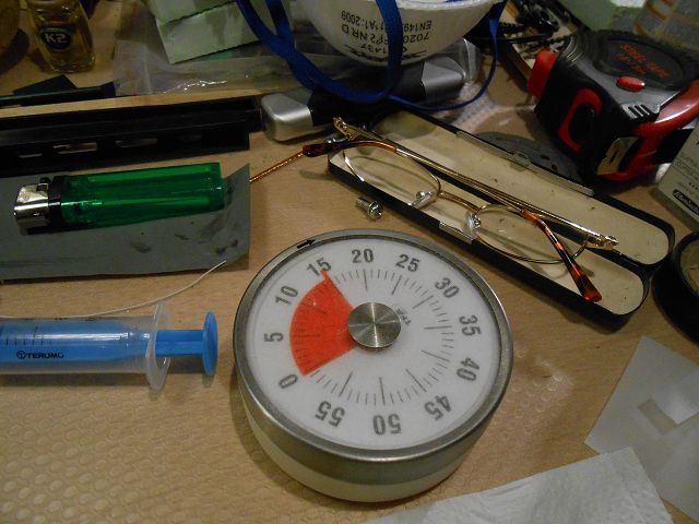

Übrigens bekommst du auch durch das Runterkühlen vor dem Vermischen nicht wesentlich Zeit dazu. Statt 6 bis 8 min werden es vielleicht 2 mehr. Du musst also sehr zügig arbeiten, weil die Zeit läuft ab dem Moment, indem du beginnst die beiden Komponenten zu mischen. Mein Tipp:
1. zu zweit arbeiten!
2. das eigentliche Kleben vorbereiten: entlang der Deckskante Klebebandstreifen im Abstand von ca. 5 cm und an der Tischkante jede Menge Streifen in Bereitschaft vorbereiten.
3. (zu zweit) den Klebevorgang mehrfach trocken üben! Jeder Handgriff muss sitzen! Lass eine Stoppuhr mitlaufen und mach das echte Kleben erst, wenn die Handgriffe sitzen und du deutlich etwa in 6 MInuten den Kleber verteilt, Deck und Rumpf zusammengefügt, ausgerichtet und mit Klebeband fixiert bekommst.
4. Lieber einmal mehr trocken üben, als einmal zu wenig.

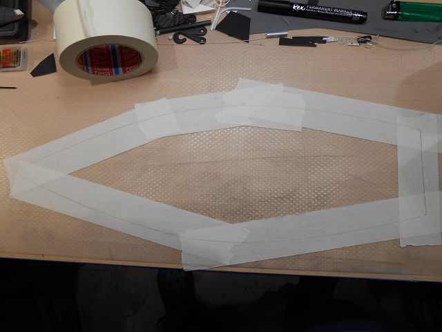

Hier der Baubericht meiner ersten rMM also ein aktuelles Boot. Keine Klassik MM.
http://mm-forum-alt.mm-segeln.de/www.mi ... l?tid=4593
Aber das was Kalle meinte mit den Vorbereitungen vor dem Kleben ist in Bildern festgehalten.
Beim Abkleben mal auf meine Bilder schauen, glaube das wird dir eine kleine Hilfe sein.
Minimierung von Klebestellen die von eventuell zu viel aufgetragenen Kleber am sauberen Deck bzw. Rumpf.
Im Fall der Klassik ist ein gutes Abkleben im Heck-Bereich sehr wichtig, da Deck und Rumpf eine Vertikal Verbindung haben.

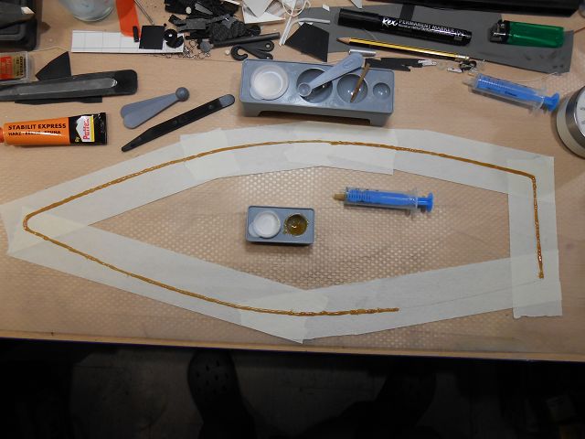

Habe mir ebenfalls den Kleber geholt um zu sehen wie groß die Mulde ist.
Dann habe ich etwas gemacht was mir Pattex niemals verzeihen wird.

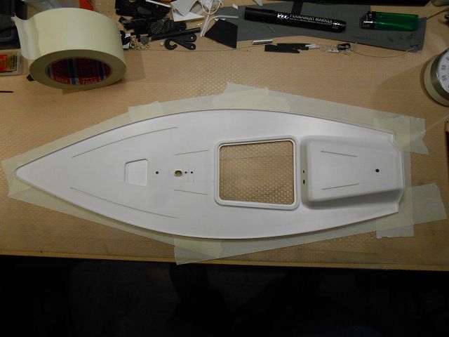

Eine Simulation einer Deckverklebung. Dazu hier die Bilder.
k-Bild 001.jpg (34.58 KiB) 7979 mal betrachtet
k-Bild 002.jpg (36.57 KiB) 7979 mal betrachtet

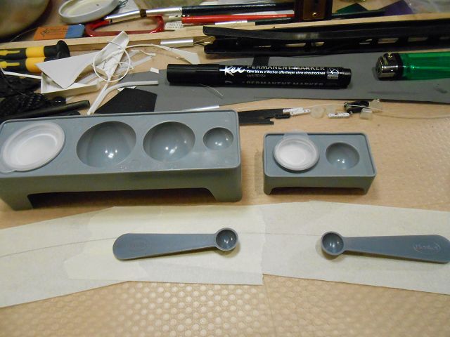

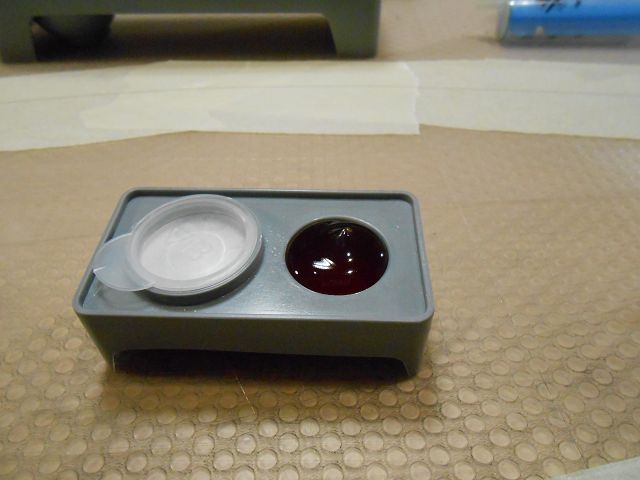

Ein Vergleich der Mulden bei der großen Packung mit dem jetzigen Angebot.
k-Bild 003.jpg (48.64 KiB) 7979 mal betrachtet
k-Bild 004.jpg (56.03 KiB) 7979 mal betrachtet
k-Bild 005.jpg (76.59 KiB) 7979 mal betrachtet

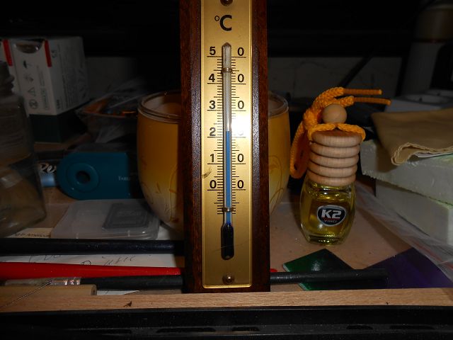

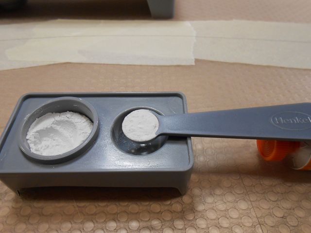

Raumtemperatur bei der Verarbeitung, also nicht runtergekühlt.
k-Bild 006.jpg (41.91 KiB) 7979 mal betrachtet
Anmischen mit einem gestrichenen Löffel Pulver.
k-Bild 007.jpg (34.19 KiB) 7979 mal betrachtet
k-Bild 008.jpg (35.13 KiB) 7979 mal betrachtet

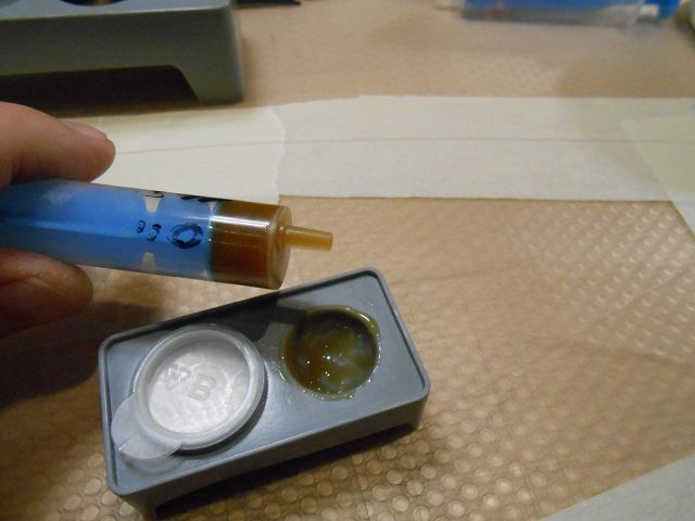

Fertiger Mix aufgezogen in der Spritze.
k-Bild 009.jpg (34.91 KiB) 7979 mal betrachtet
k-Bild 010.jpg (54.24 KiB) 7979 mal betrachtet
Innerhalb dieser Zeit habe ich zweimal angemischt da es leider nicht ausreicht von der Menge.
k-Bild 011.jpg (46.56 KiB) 7979 mal betrachtet
k-Bild 012.jpg (47.09 KiB) 7979 mal betrachtet
Wir sehen uns fehlt noch ein Rest um eine komplette Deckverklebung herzustellen.
Fazit besser die große Packung kaufen und die mittlere Mulde benutzen.
