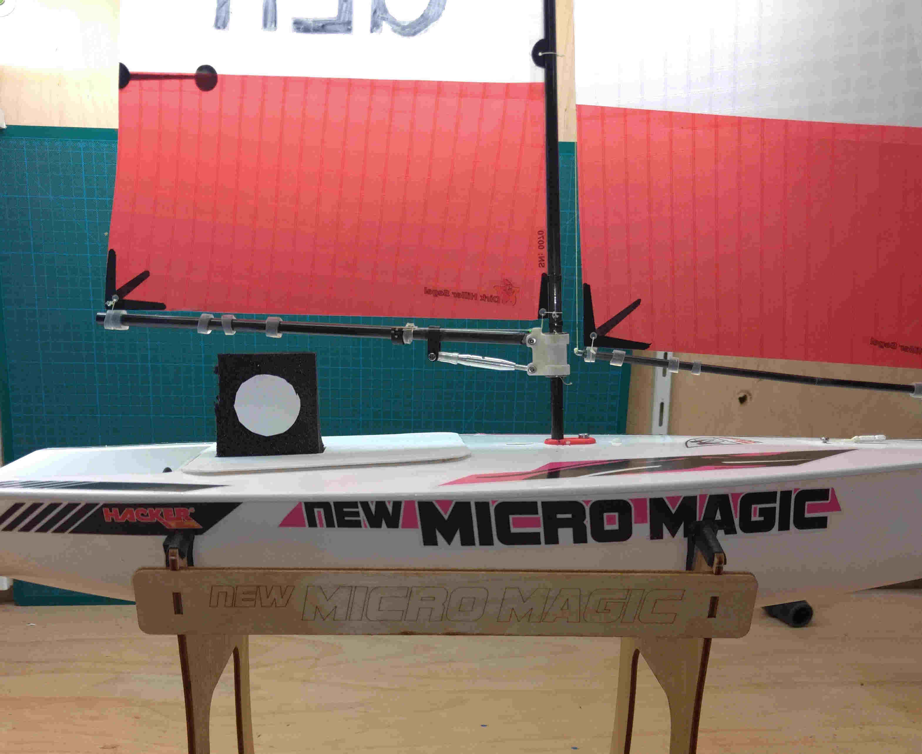

Eine Insta 360 One X2 wird mit gewissen Modifikationen in eine MM reinpassen!
Zum Test baute ich einen „Schaumstoff – Dummy“.

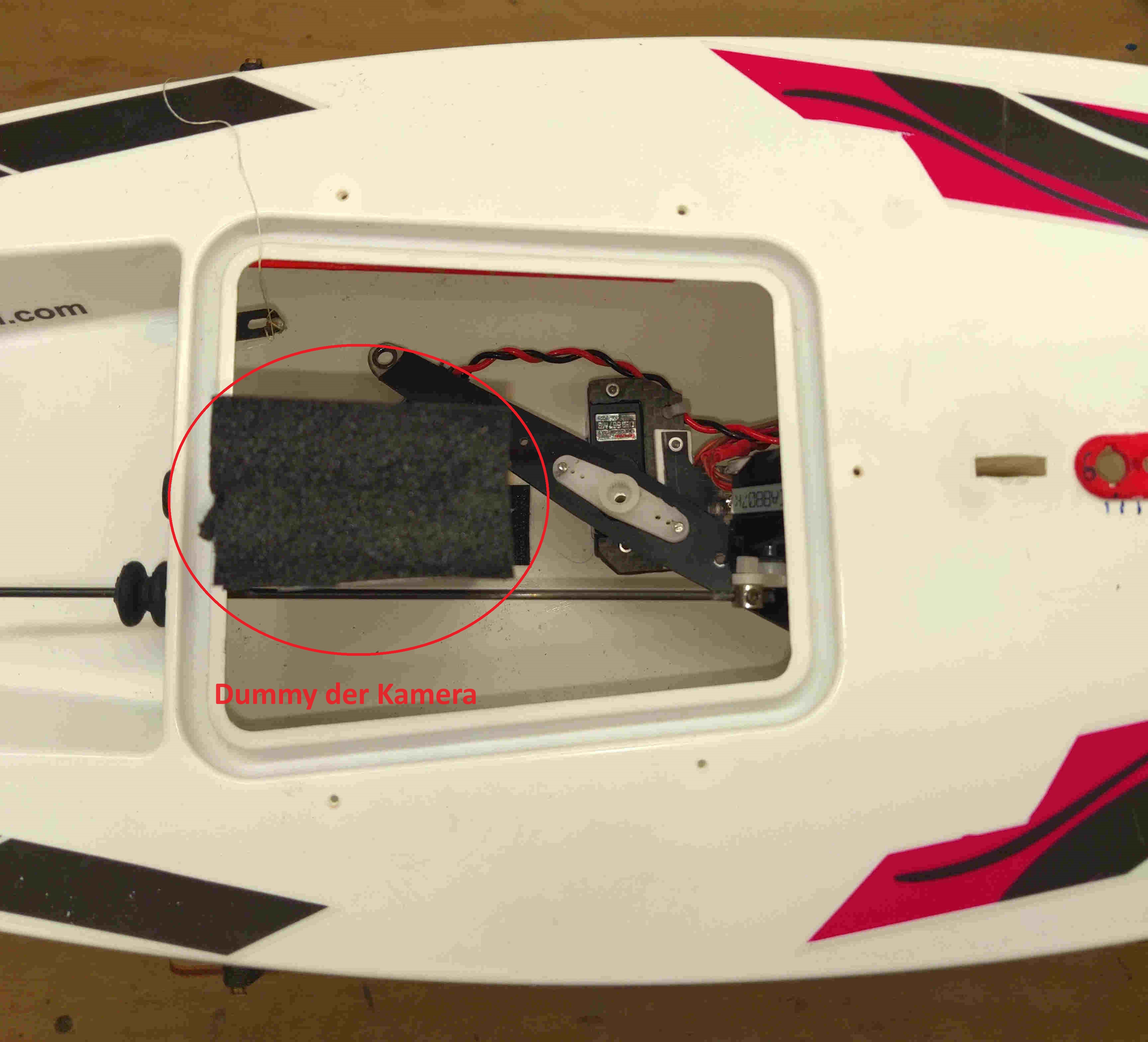

Draufblick:
In der MM "MMI" ist der "alte" schon gegen den neuen RC - Einbau ausgetauscht.
Der Platz reicht für die Insta Kamera aus.
Die Großschot muss bei Kameranutzung anders geführt werden - machbar.

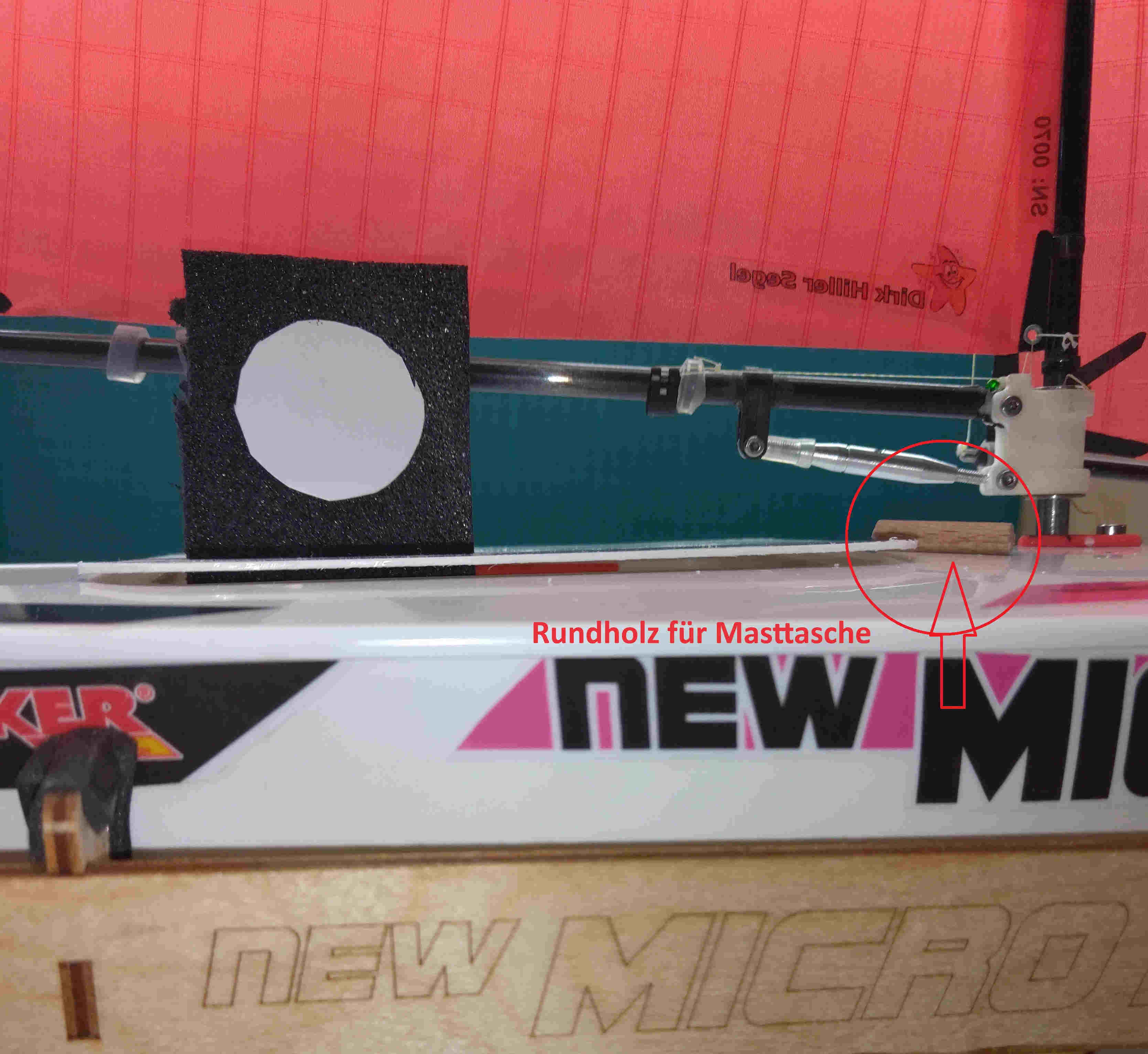

Kamerahöhe:
Aus einem einfachen Deckel anstelle der Haube ragt die Kamera hervor und der Abstand des Riggs muss daher bei Kameranutzung erhöht werden – machbar. Dazu wird dann (vorübergehend) ein Rundstab in die Masttasche gesteckt.
Ergebnis
Passt!

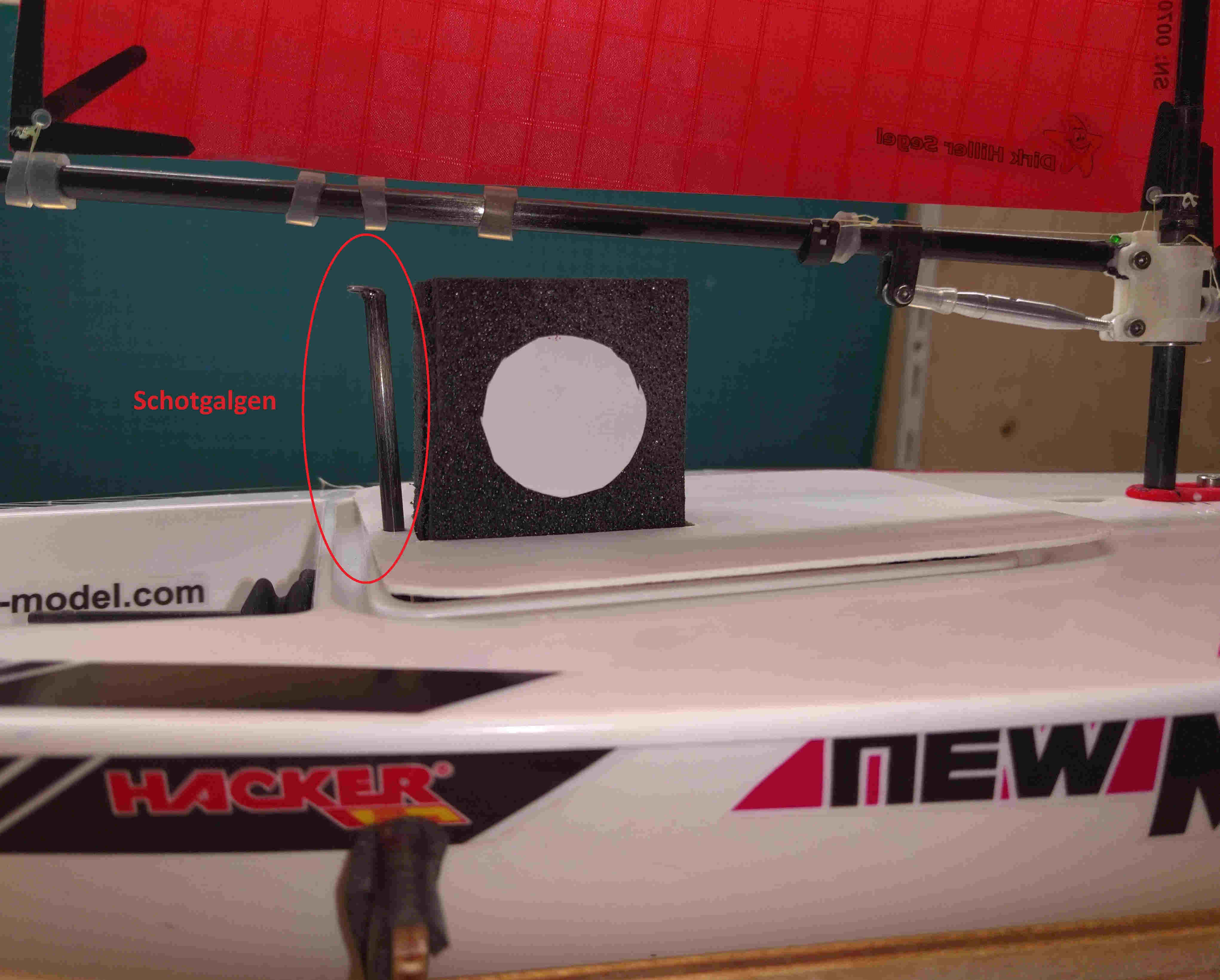

Schot wird für die Kameranutzung durch eine seitlich verlegte, zusätzliche Schotdurchführung und den Schotgalgen geführt.
Detail der Schotführung
