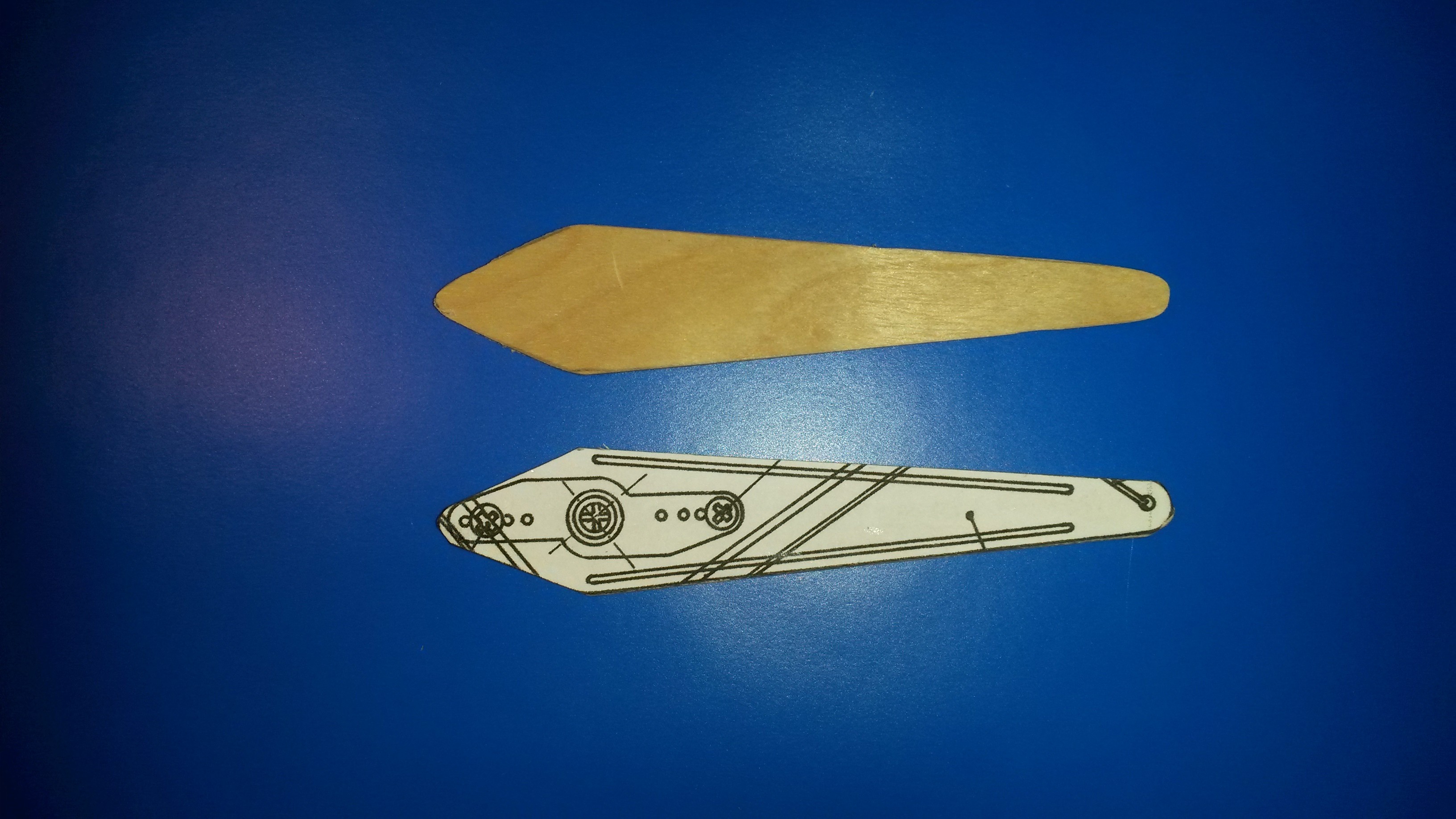

Hallo Thomas,
herzlich willkommen und weiterhin viel Spaß beim Bootsbau. Sieht alles sehr gut aus bis jetzt :)
Hast du in der Kielflosse eine Gewindestange eingearbeitet (auf dem Foto kann ich die nicht sehen)?
Damit wird der Kiel dann ja später über Deck festgesetzt.
Viele Grüße aus Hamburg
Olli

@Olli " Hast du in der Kielflosse eine Gewindestange eingearbeitet (auf dem Foto kann ich die nicht sehen)?
Damit wird der Kiel dann ja später über Deck festgesetzt."
Wie ich lese ,ein Hamburger Jung. :)
Um die richtige Position der Befestigungsschraube zu ermitteln,wird er das Deck/Masttasche und Rumpf zusammen gefügt.
Das muss sehr exakt sein.Denn die Flosse ist 4mm dick,die Schraube 3mm,das heist 0,5mm jede Seite Material.
Meine Holz Finne wiegt jetzt 18 g mit Sraube und Epoxi wird es wohl 20 g werden.
Das Ruder mit Achse bring 10 g auf die Waage,also 12 g mit der Beschichtung.Ich ich bin da noch im grünen Bereich?

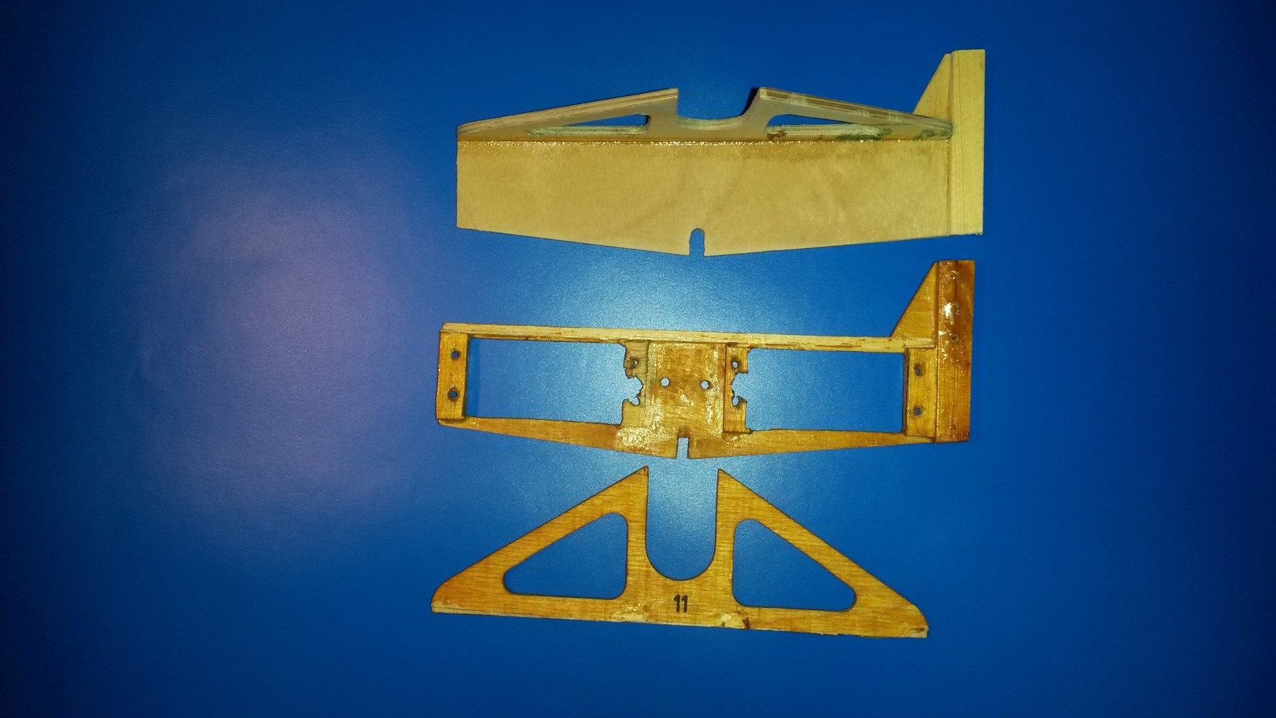

Sooo,
Bauteile 10 und 11 der Servoträger,aus 2mm Flugzeugsperrholz und einer Kieferleiste für den
Schotholepunkt gefertigt.
Die Servoaufnahme wird später erfolgen.
Bis dann Thomas

mit dem Gewicht von Finne und Ruder bist du gut unterwegs, etwa bei der Hälfte der Originalteile.

Sooo,
der 1 zu 1 Generalplan ist super.Ich kann, außer die ABS Teile, alles entspannt nach bauen.
Hier der Arm zur Segelverstellung. Flugzeug Sperrholz 7-fach 2 mm stark.
Bis dann Thomas

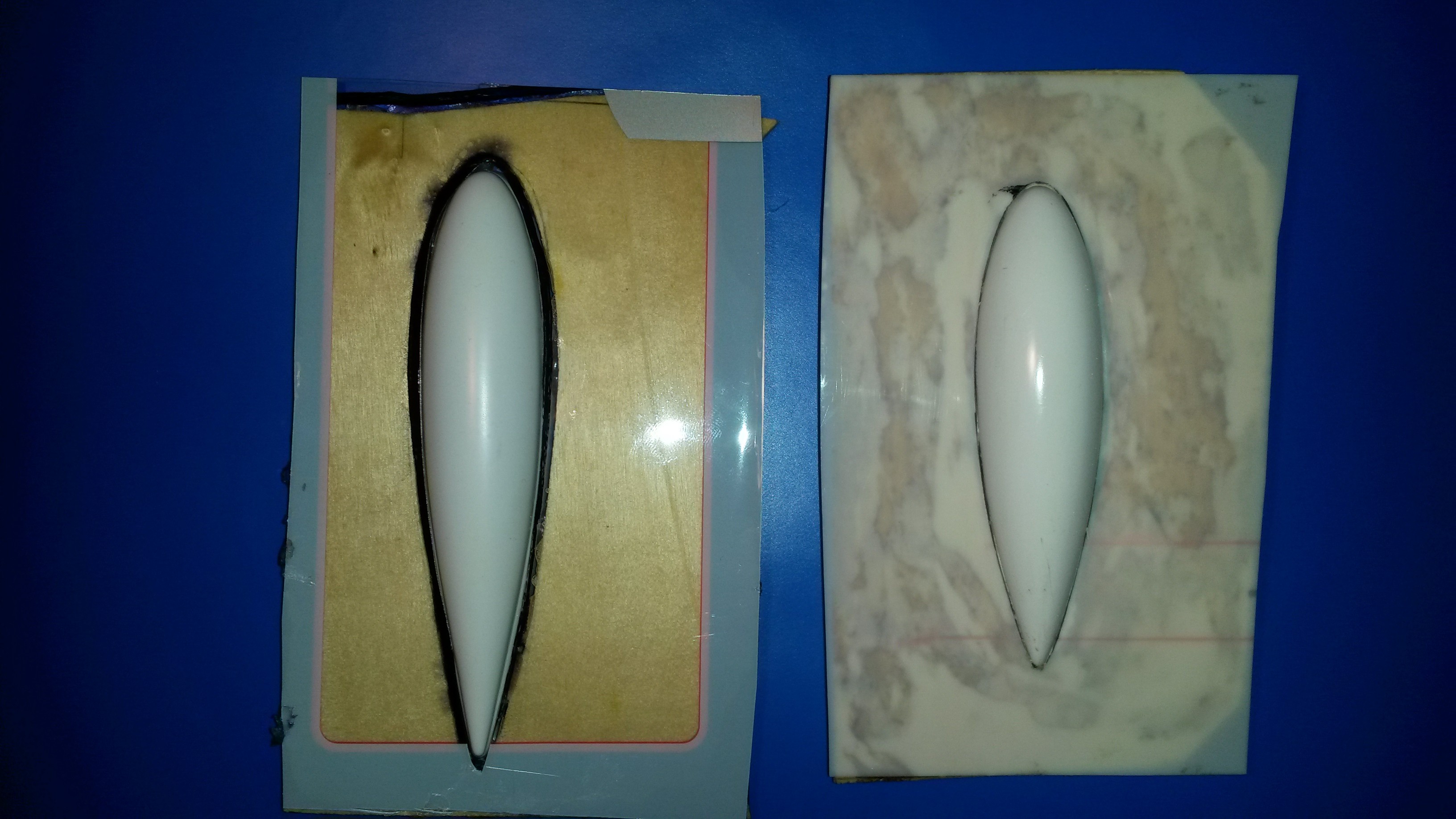

Moinsen,
heute habe ich mich mit dem Ballast beschäftigt.
Es gibt zwei Ausführungen.Die alte Version rechts im Bild, ist etwas Kleiner.
Das neue Design,links im Bild, scheint größer zu sein.
Bis dann Thomas

Hallo Thomas,
Ich empfehle dir die Plastikteile wegzulassen. Einfach die Kielbombe vernünftig an den Kiel kleben.
Dann mit Pattex 2K überstreichen und schleifen. Wichtig hier der Übergang von Kielgewicht an den Kiel.
Anschließend Lackieren und wiederum mit 2000er Schleifpapier anschleifen. Dies auch für den Rumpf empfehlenswert.
Die Plastikteile sind Unterschiedlich zwischen Klassik MM und rMM, weil man die Form des Bleigewichtes geändert hat.
Eine weitere Empfehlung zu deinem Bootbau ist das Heck am Rumpf Scharfkantig auszuführen.
Dies verbessert die Segeleigenschaft bei der Klassik MM. Bei Leichtwind ist die Klassik super.
Erst bei stärkerem Wind wird sie etwas Unruhig. Deshalb gab es ja auch die Weiterentwicklung zur rMM.
