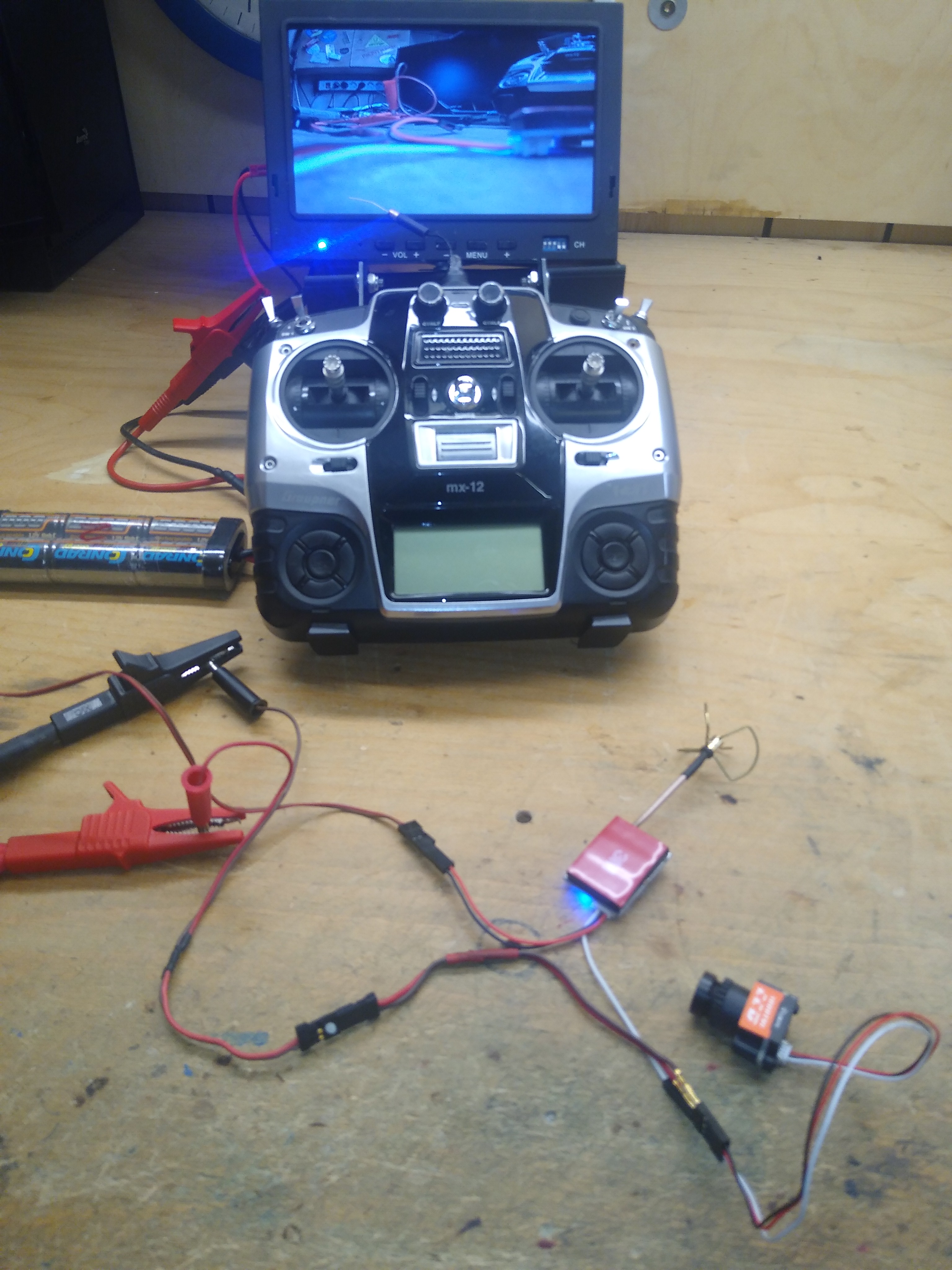

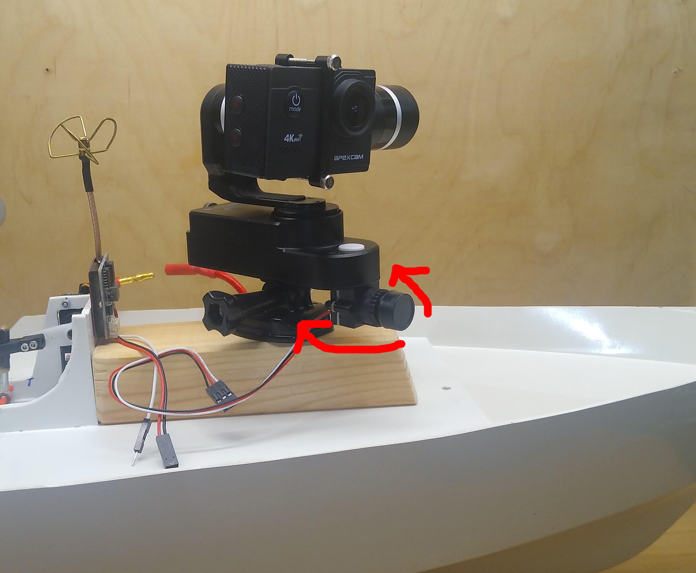

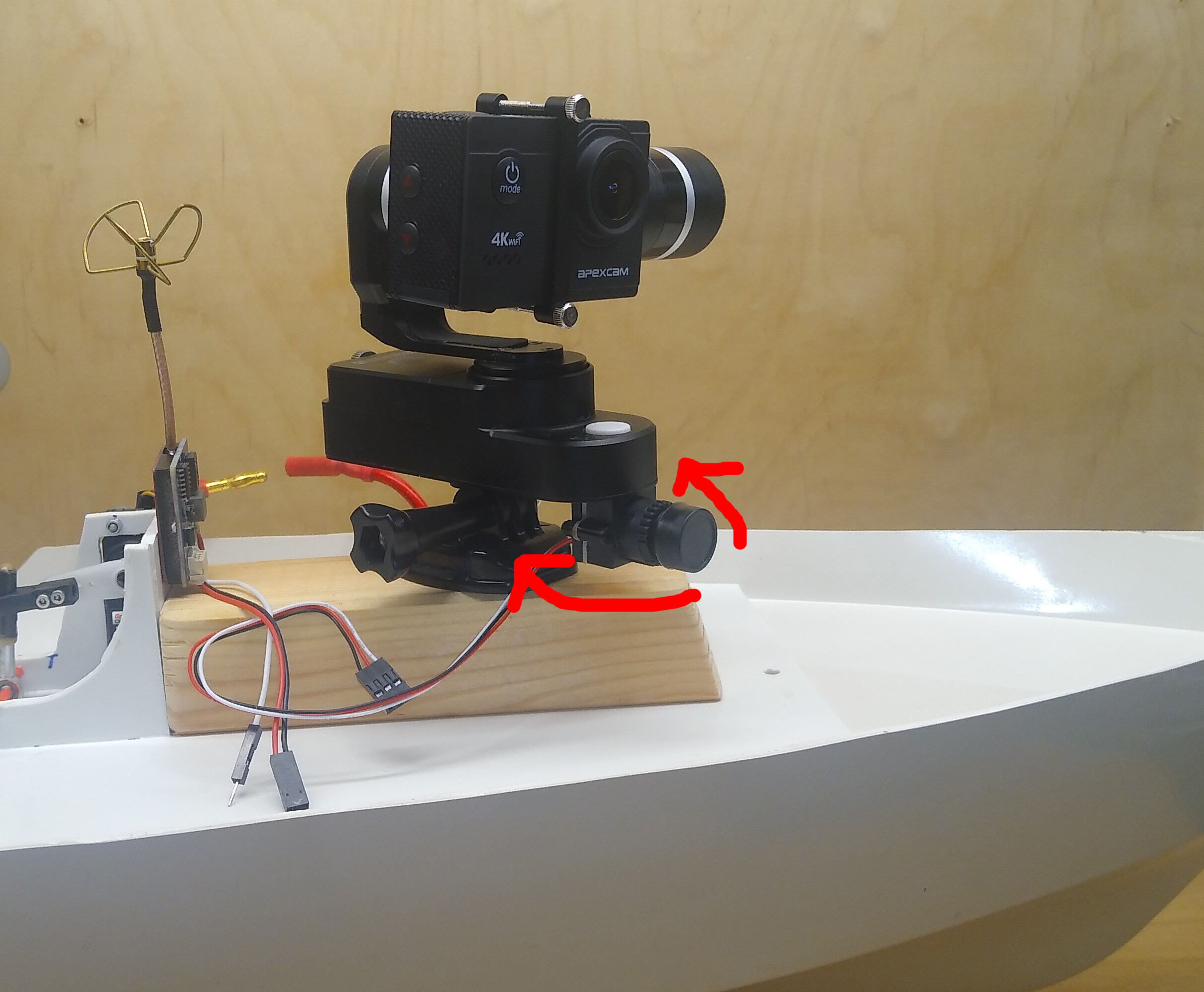

Funktionstest der Teile war erfolgreich.
Erste Überlegungen zur Anordnung der beiden Kameras.
Die gesamte Einheit will ich händisch drehbar montieren, um verschiedene Perspektiven nutzen zu können.
Gesamtkosten aller Teile rund 95,- Euro.

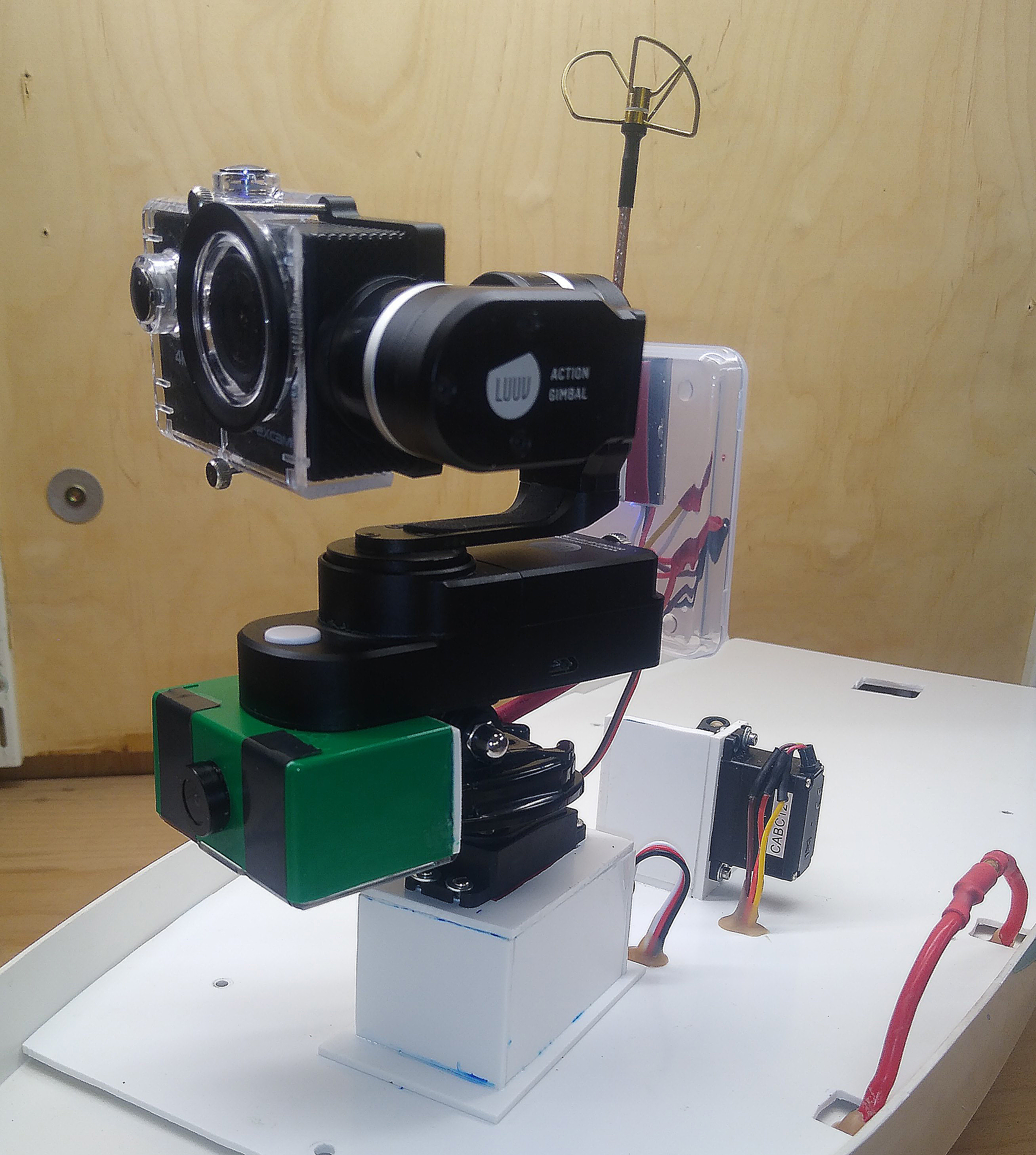

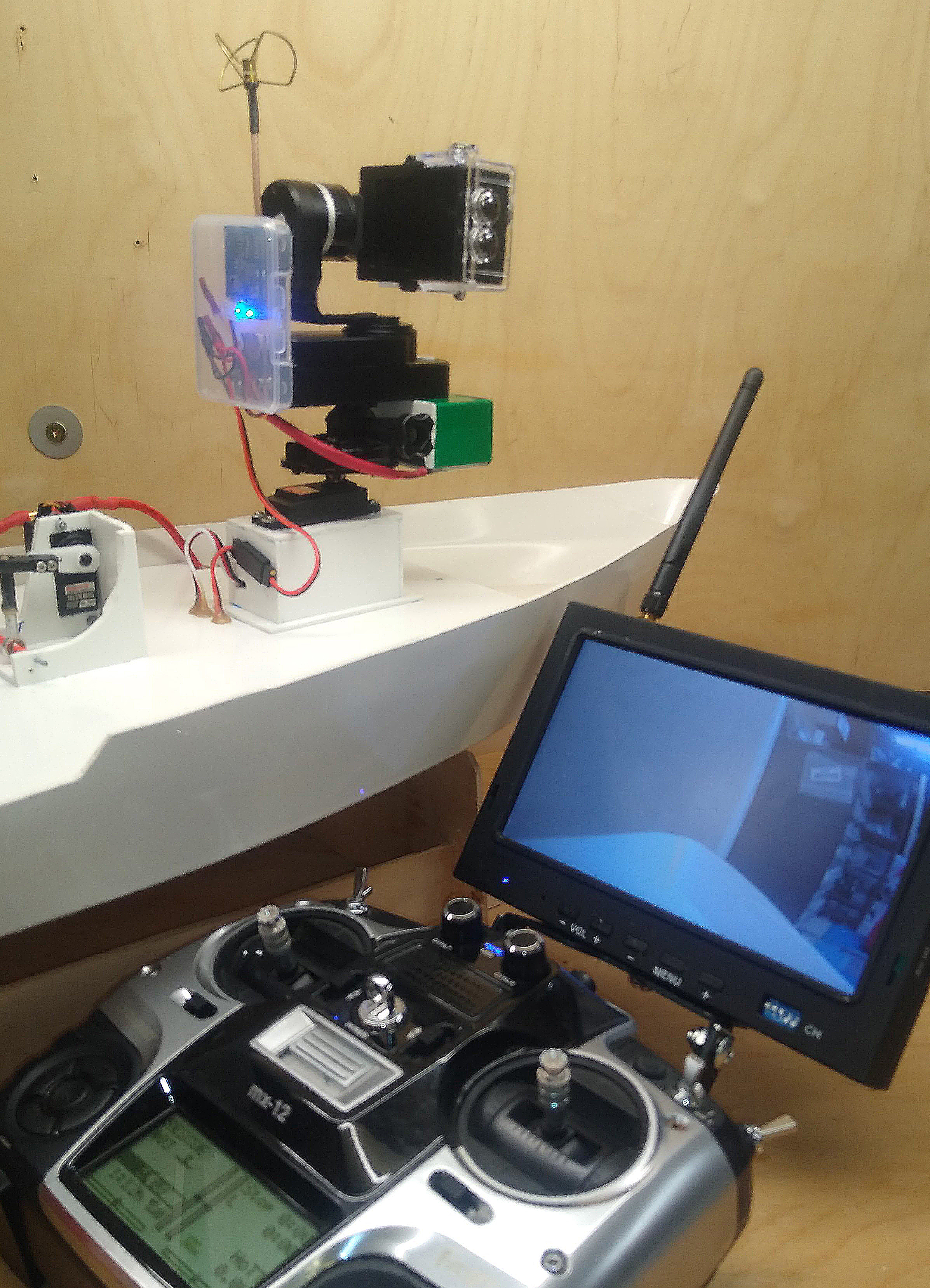

Hi Martin,
und warum steuerst Du das nicht mit einem Servo?
Ich habe eines das läßt sich auf 270 Grad programmieren,
damit wäre doch der größte Bereich abgedeckt?
SG Udo
Re: "Paulinchen": Bau eines Video-/ Berge-/ Bojenleger-/ Bootes
Verfasst: 07.09.2023, 21:44
Udo, herzlichen Dank!!
Deine Idee mit der Ansteuerung per Servo liegt ja nahe, gibts bei den Drohnen auch - aber ich hatte diese Idee noch nicht :oops:

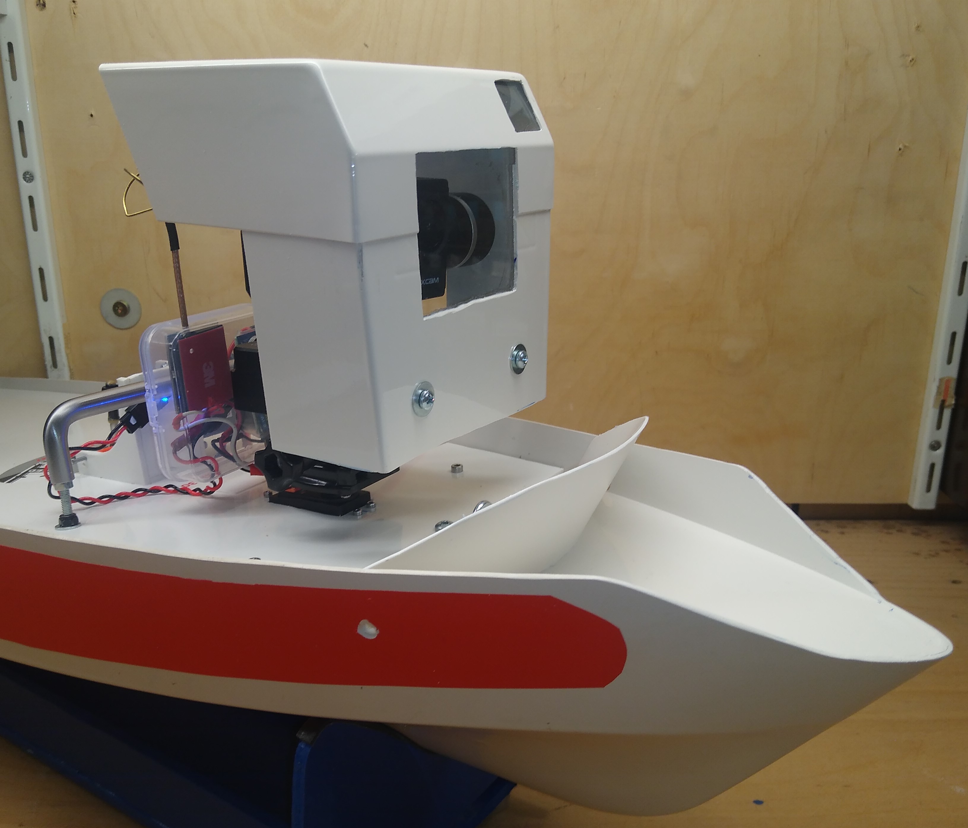

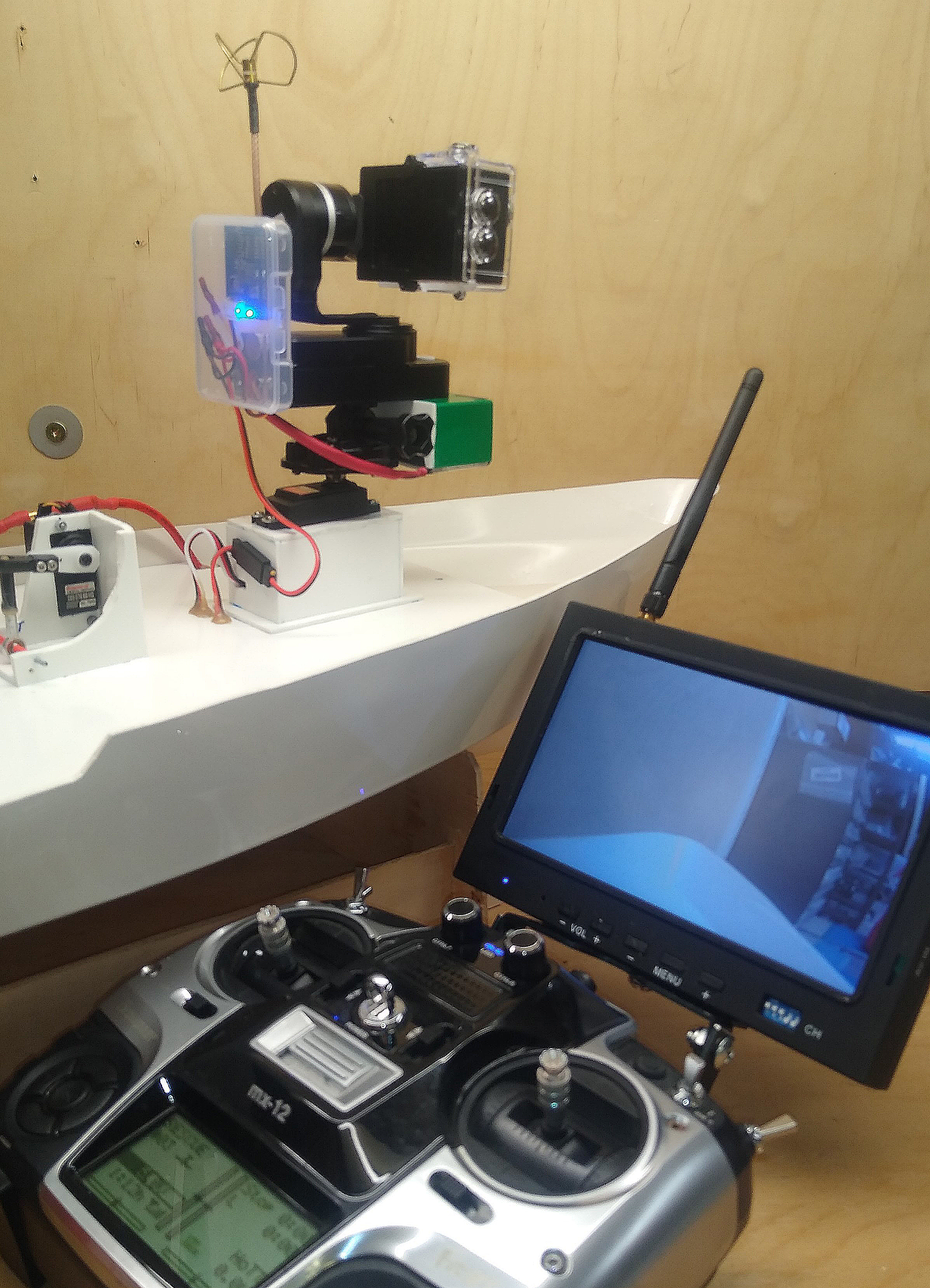

Nun ist auch die noch umgesetzt und der ganze Umbau technisch fertig, es fehlt nur noch die Deko.
Der neue "TV-Turm" macht mit seinem Gewicht von ca. 330 Gramm keine Stabilitätsprobleme, da im Boot reichlich Ballast eingelagert ist.

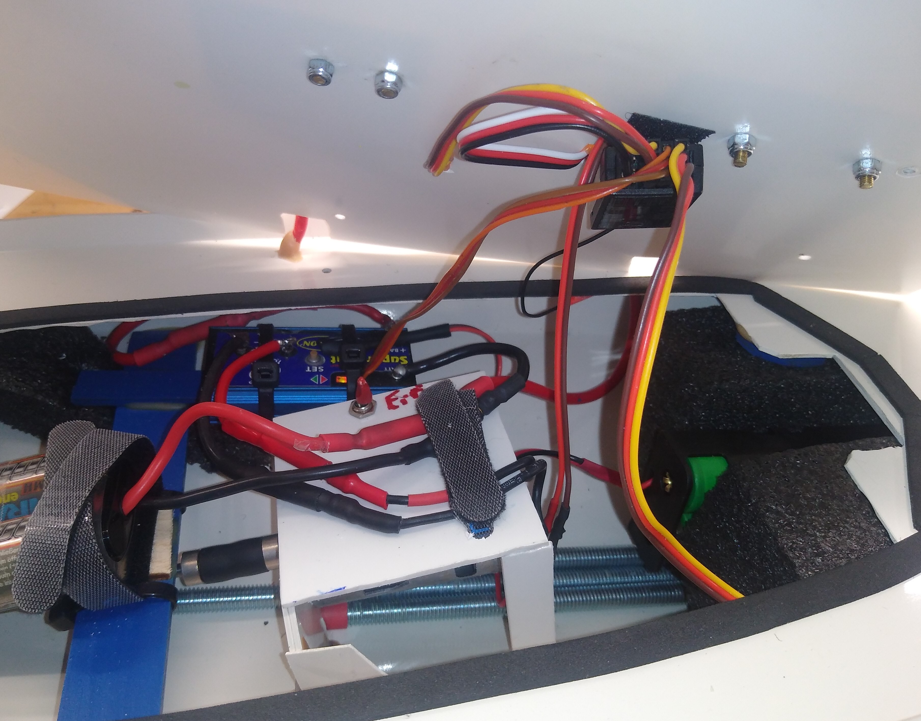

Stromversorgung im Boot für den Gimbal, die Minikamera und den FPV-Sender über 2 Zellen VTC Lithium-Ionen-Akku (davon hatte jemand aus der Familie 8 Stück vom Vaping übrig....). Versorgung RC kommt vom Motorregler.
Funktionstest erfolgreich
"TV-Turm" leicht nach rechts geschwenkt
Innenleben mit weiteren Leitungen und dem VTC Akku (vorne zwischen dem Schaumstoff.
Nun ist das Boot für einen Einsatz beim GMMC in Inheiden startklar.

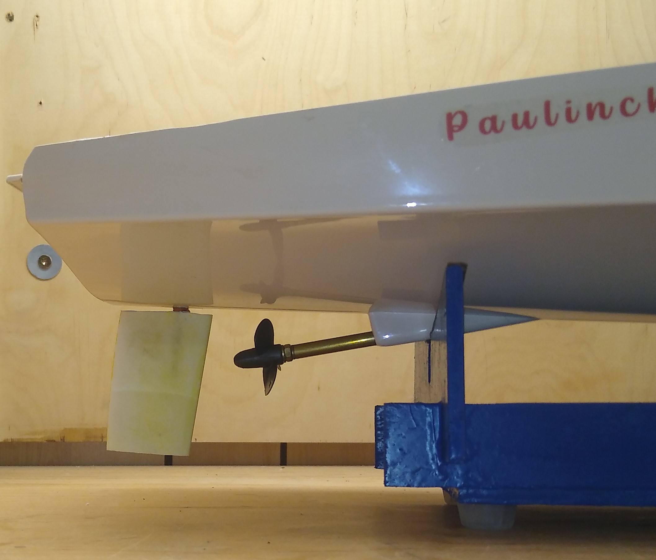

In Inheiden gab es keine gute Gelegenheit, Paulinchen einzusetzen.

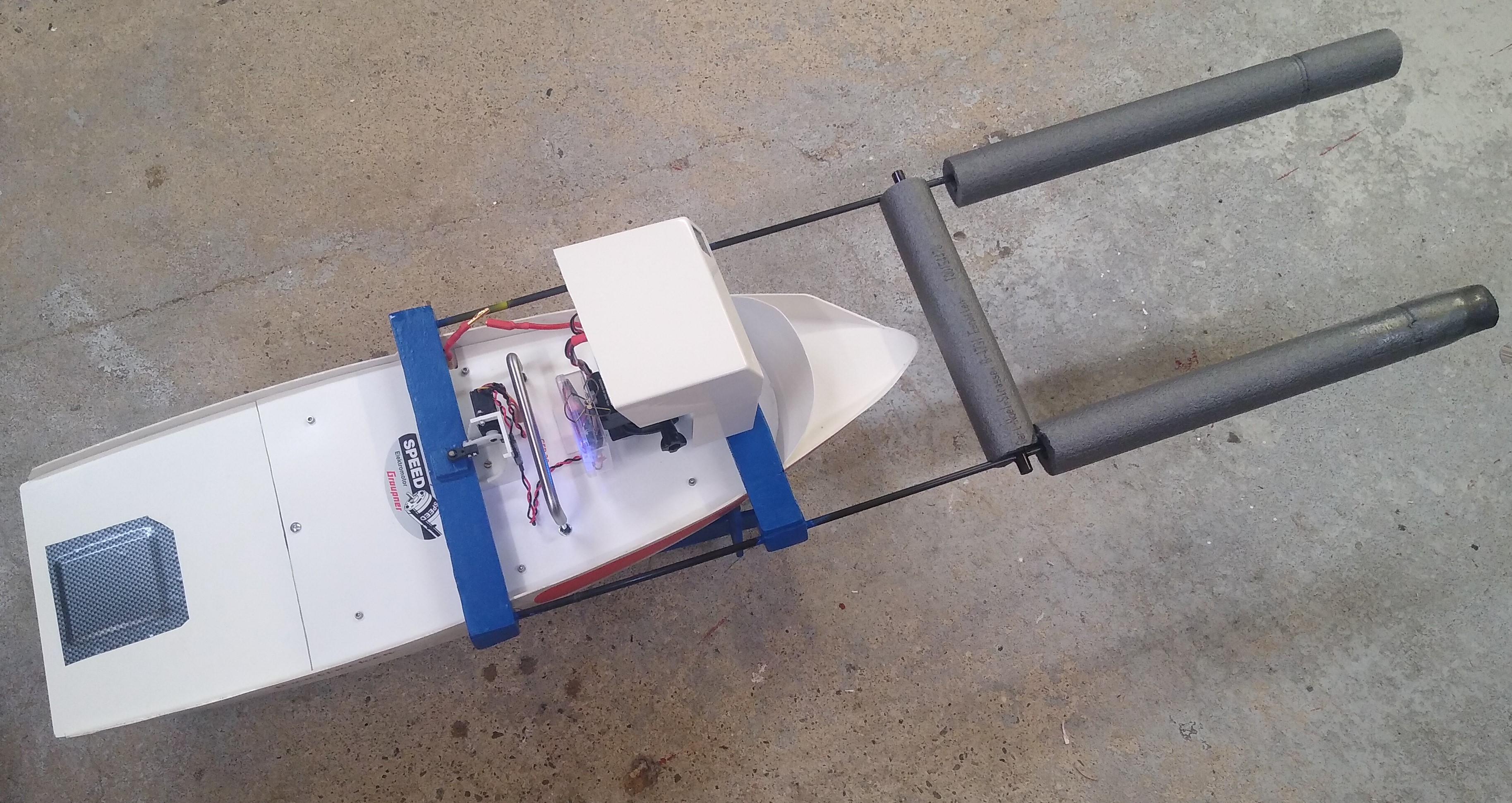

Erst in Köln am 22.10. ging es erneut aufs Wasser und wir konnten mit Paulinchen Bojen auslegen, eine MM „retten“ und Videoaufnahmen machen.
Es ergab sich erneut Änderungsbedarf, die ich hier kurz zeige:
Videoeinheit:

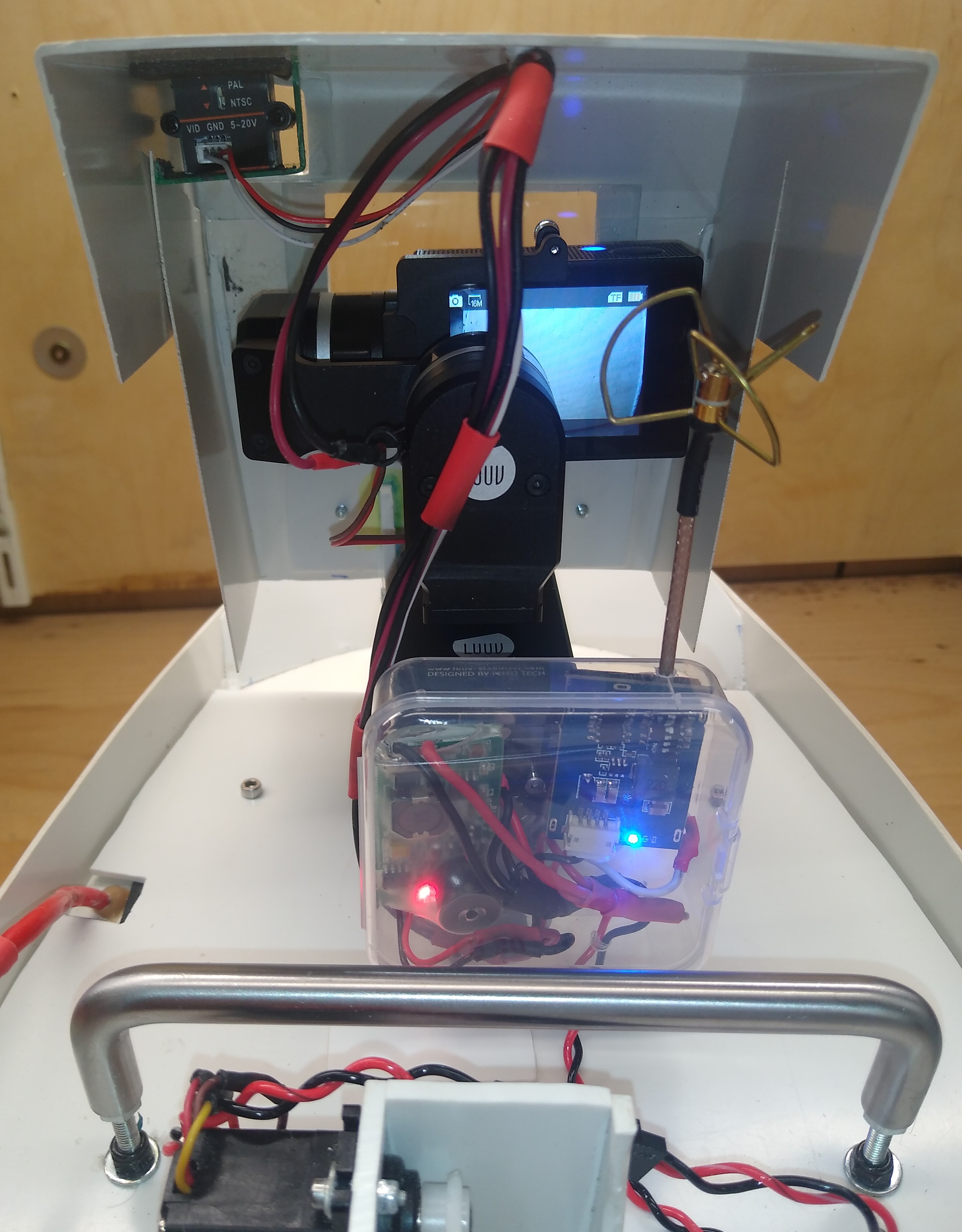

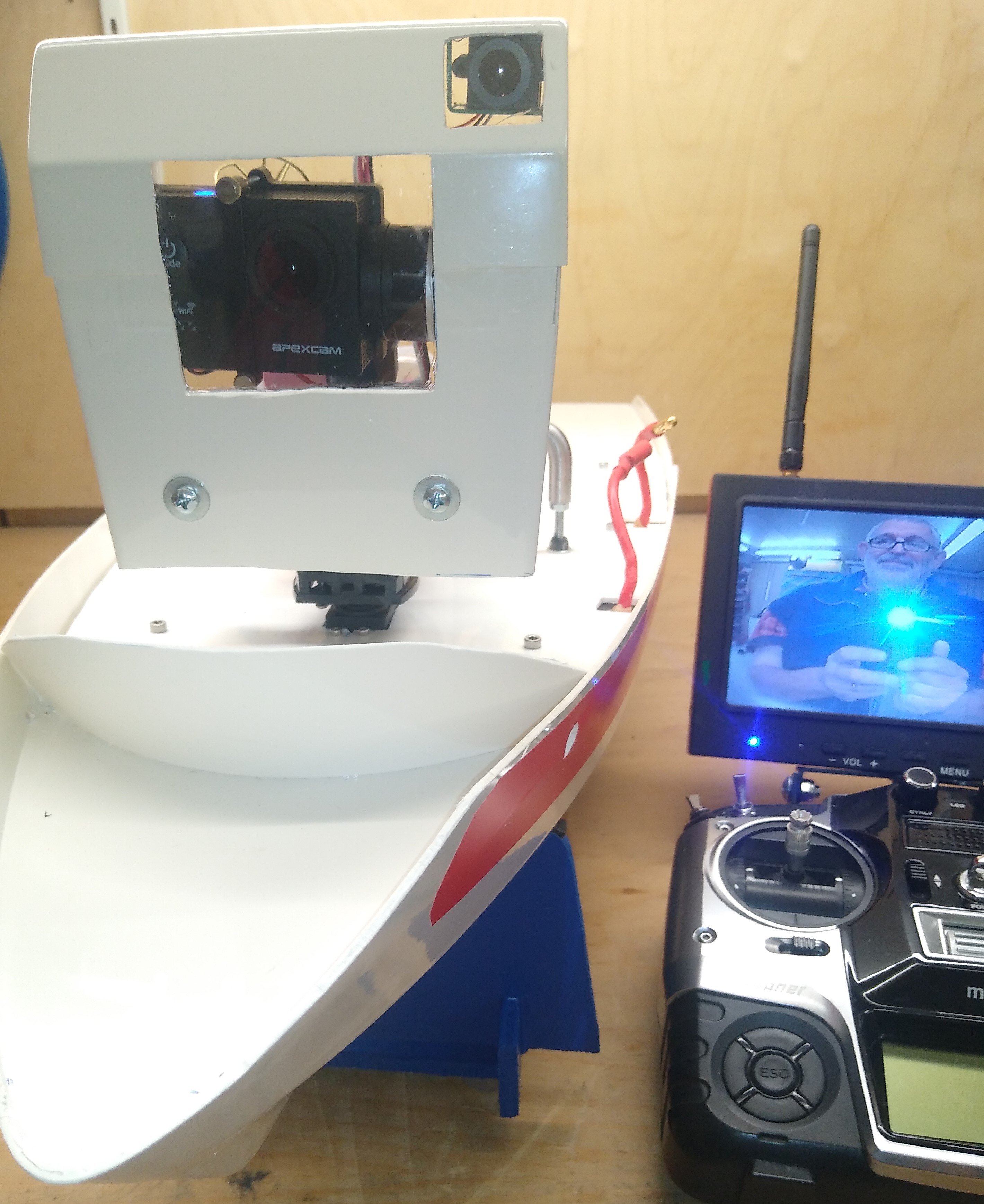

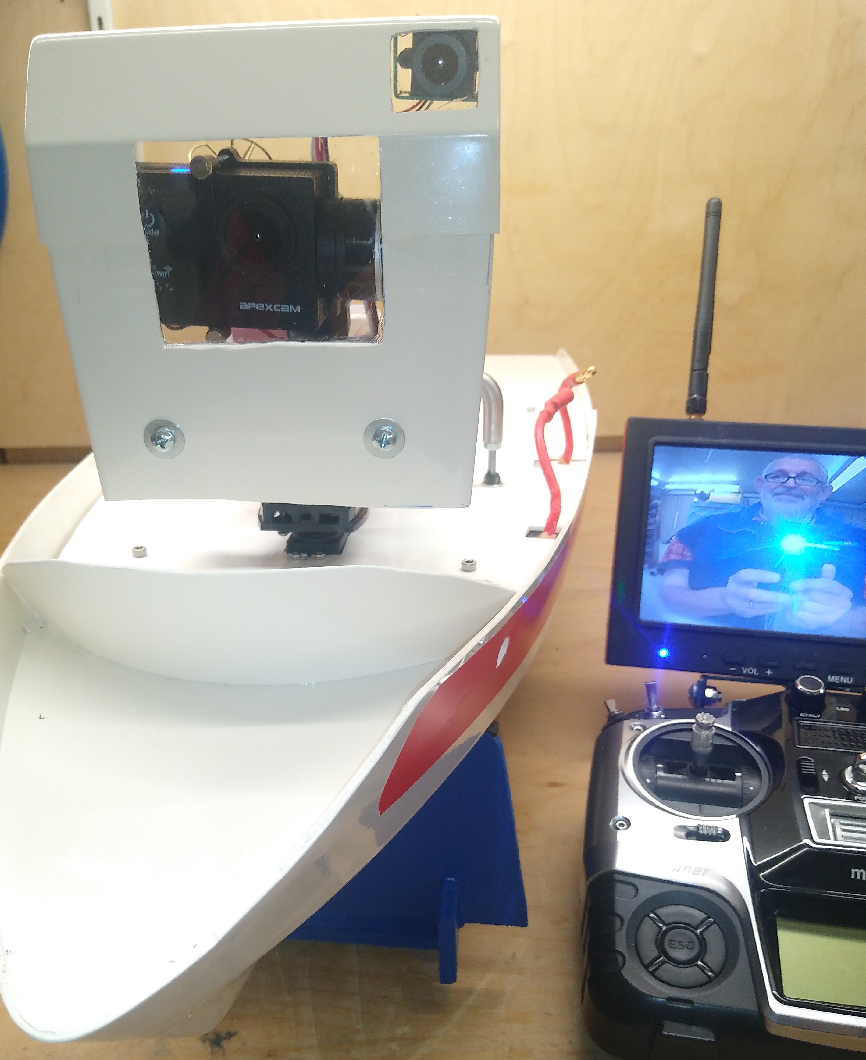

- tiefer gelegt, dafür Servo unter dem Rumpfdeckel eingebaut
- auf Rat von Kalle die FPV Kamera höher eingebaut, damit bessere Sicht
- Stromversorgung für Luuv-Gimbal, die Apexcam, die USB – Kamera für FPV und die FPV Sendeeinheit auf einen LiPo 2S 4000 mAh ca. 7,4 Volt
umgebaut, incl. Spannungswandler für die Apexcam (die braucht 5 Volt)
Rumpf:
- Bugspitze nochmal deutlich abgesenkt, da die sonst auf den Videoaufnahmen auftaucht
- Spritzschutz vor die Videoeinheit eingebaut
- Griff zur besseren Handhabung des Bootes beim Wassern am Deck eingebaut
- Größeres Ruder (aus altem MM – Ruder „geschnitzt“), denn die bisherige Ruderwirkung mit dem Originalruder war knapp
MM – „Rettung“
- abnehmbaren MM – Fänger gebaut.
Muss nun alles noch ausprobiert werden.
