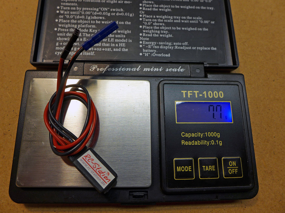

das hört sich doch gut an. Wie befestigt ihr den Magnetschalter?
Was wiegt der Magnetschalter?
Re: Magnetschalter
Verfasst: 03.01.2017, 20:14
von Uwe
Leider wiegt das Teil fast 8 Gramm mit den beiden Anschlüssen :shock:
Da ist Schrumpfschlauch drumrum und daher klebe ich den Schalter bei einer RG-65 gerne mit etwas Endfest unter das Deck. Bei der MM oder der DF65 aus ABS würde ich dann besser eine klitzekleine Menge Stabilit nehmen.

Also, es gibt noch einen kleinen Restbestand der ursprünglichen fertigen Schalter. Nicht bei mir und ich weiß auch nicht wie viele.
Die wären also anschlussfertig wie auf dem Bild von Uwe.
Schwer sind sie vor allem durch den fetten Schrumpfschlauch und einiges an Heißkleber um das abzudichten.
Die Kabel sind auch eher großzügig bemessen und mit 0,5mm² und dickem Silikonmantel von Feinsten.
Lackiert man die nur und kürzt die Kabel, kommt man sicher auf nur einen Bruchteil.
Meine Version ist ja auch nicht so feuchtigkeitsempfindlich, da sollte Lack auch reichen.

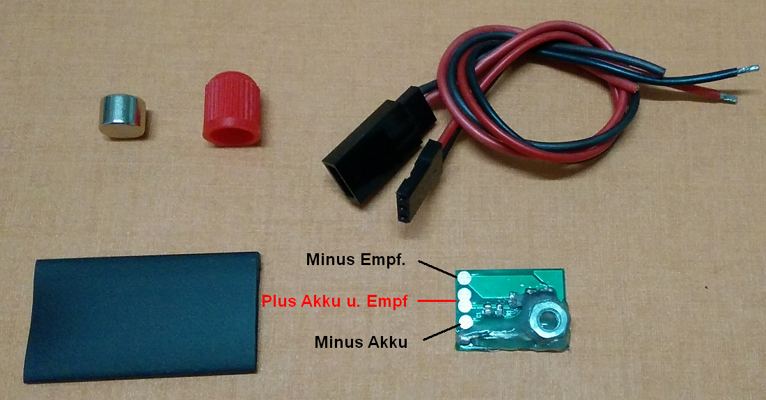

Alternativ kann ich Euch Teilesätze mit richtiger Platine anbieten.
Also die Kabel, Schrumpfschlauch, Magnet, Ventilkappe (das rote Ding auf Uwes Bildern, da passt der Magnet saugend rein).
Und natürlich die Bauteile. Bevor ich jetzt jeden Frage, ob er SMD (SO-8) und Hühnerfutter selber hinbekommt, löte ich die Teile drauf. Das geht schneller als den Kram in Tütchen zu verpacken und beim Fet ist das ohne ESD-Schutz auch nicht gut. Das ist noch der kleinste Teil der Arbeit. Auf den Reedschalter kommt eine M4-Karosseriescheibe mit Heisskleber, sonst funktioniert das nicht und das Glasding sollte man etwas mechanisch schützen.
So kommen die dann auch getestet.
Habt Verständnis, daß der Teilesatz so kommt wie beschrieben. Ich hab weder Zeit noch Lust, das individuell zusammenzustellen und per Listen Buch zu führen, wer jetzt was bekommt und ob das dann 80 Cent oder 1,30€ günstiger wird.
Details kommen dann noch.
Gruß,
Norbert

Ich hatte Probleme die Dinger zum Laufen zu kriegen. Die Position des Gegenstücks aus Eisen ist kritisch, damit der Reed auch schaltet.
Das hatte ich damals irgendwie gut hinbekommen aber diesmal war das eine Qual.
Ich denke die Reedschalter sind diesmal etwas anders.
Jetzt habe ich es aber, mit einer M4 Mutter als Gegenstück geht das zuverlässig.
Für den Transport im Auto würde ich aber nicht meine Hand ins Feuer legen. Verrutscht der Magnet zu sehr kann er noch halten aber das Ding schaltet doch ein. Das kommt auch sehr auf die Wandstärke zwischen Magnet und Mutter an. Ich teste hier mit 1,5mm Distanzmaterial, das sollte real kaum vorkommen. Aber klebt das nicht erst schön unter eine 2mm Sperrholzplatte und das dann unter das Deck, das würde nicht gut funktionieren.
Der aktuell verbaute FET ist übrigens ein IRF7413 mit 11mOhm. Dauerhaft traue ich dem 6A zu, kurzzeitig kann der noch deutlich mehr.
Die Platine wiegt mit der Mutter und Heißkleber so wie auf dem Bild etwa 1,6g. Leicht genug?
Für einen solchen Satz hätte ich gerne 8€ plus 5€ fürs Handling, Verpackung und Versand pro Bestellung.
Jedes Teil ist einzeln getestet.
Also wer welche haben will: Email, dann nach Bestätigung Knete und in ein paar Tagen kommen die per Post.
