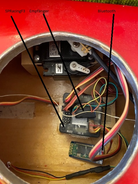

Dirk, hast du ein paar Bildchen zu deiner Lösung?
dirk2
Beiträge: 79
Registriert: 31.10.2016, 19:05
Wohnort: Rhein Berg
Re: Gyro
Beitrag von dirk2 »
Hi
hier ein Bild vom Aufbau
Der ist schon ein bischen her so ca. 1,5 Jahre. Ich hab´s leider nicht dokumentiert also aus der Erinnerung.
Verbaut ist hier ein
Flugregler: SP Racing F3
Empfänger: für Flysky FS i6 14 Kanal Ibus (wichtig kein PWM)
Bluetooth: HC-05 oder -06
Firmware: Inav
Noch nicht verbaut aber Empfelenswert ein Stepup/Downregler zur Spannungsversorgung des gesamten Systems sonst könnte es bei starkem Zug an der Schot etwas knapp werden. Hier bei der Basic Jolle mit Swingrig habe ich darauf verzichtet.
hier noch ein Link zur Info über die Anschlüsse / Software.
https://blog.seidel-philipp.de/sp-racin ... hlussplan/

Re: Gyro
Danke Dirk!
Das ist offensichtlich nichts, was ich zwischen Frühstück und Mittagessen mal eben umsetzen könnte.
Es ist wahrscheinlich einfacher bei meiner nächsten Teilnahme den Veranstalter (Gero) zur richtigen Laufrichtung zu überreden :roll:
