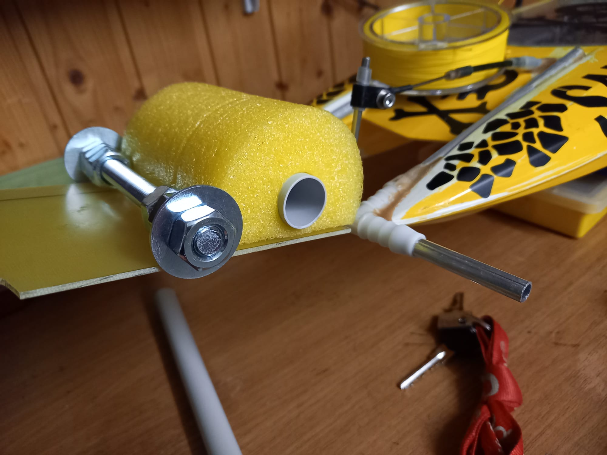

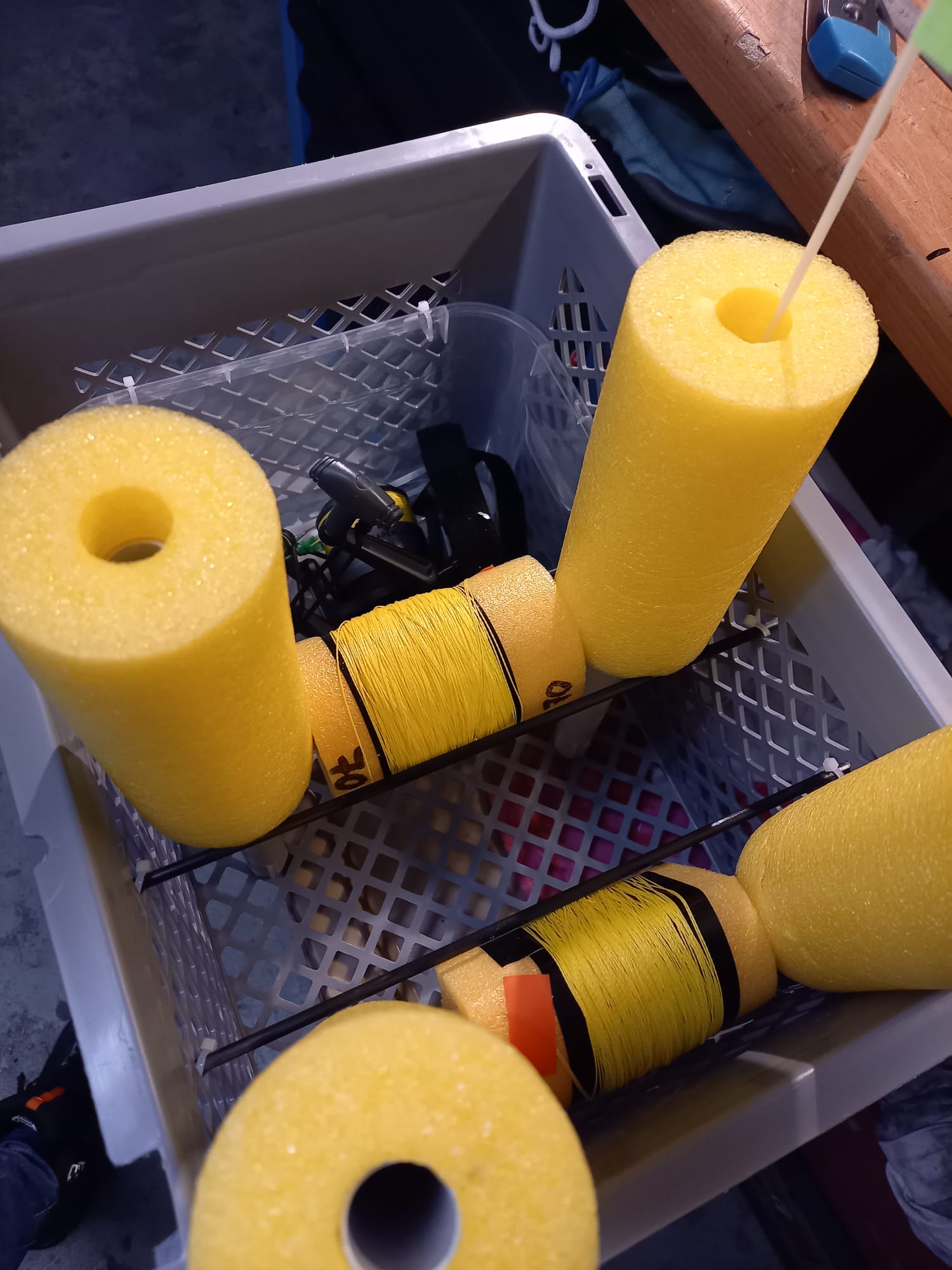

Mittlerweile ist das Boot auch als Bojenleger im Einsatz. Man kann die Bojen an der gewünschten Stelle absetzen.Später hoite man sie nach Umfahren mit einer Angelschnur wieder ans Ufer zurück.
Funke ist inzwischen auch die FlySky mit Diversity-Empfänger geworden, da ich anfangs Probleme mit Aussetzern hatte.
Video von der Sache mit den Bojen gibt es noch nicht. Nur ein paar Bilder aus dem Bastelkeller...

Sehr interessant deine Vorrichtung zum Auslegen der Bojen!
Habe dein Bild mal interpretiert - habe ich deine Lösung richtig verstanden? :shock:

die Interpretation Ist völlig richtig :D
Boje und Ankergewicht kommen auf die Laderampe zum Fahren. Diese kann dann per Funk geklappt werden wie der Schieber.
Zum Einholen fahre ich dann mit einer Schnur am Boot raus und um die Bojen herum.

Auf der Rolle an der Boje ist so viel Leine, dass diese sich beim Rückholen auch noch abwickeln kann und der Anker erstmal an Ort und Stelle bleiben darf.
So hat das Bergeboot weniger Arbeit. Von Land aus kann ich dann direkt an der Ankerleine ziehen. Das ist eine geflochtene Angelschnur mit etwa 70Kg Belastbarkeit. Letztens habe ich einen riesen Knubbel aus Algen mit an Land gezogen :shock:

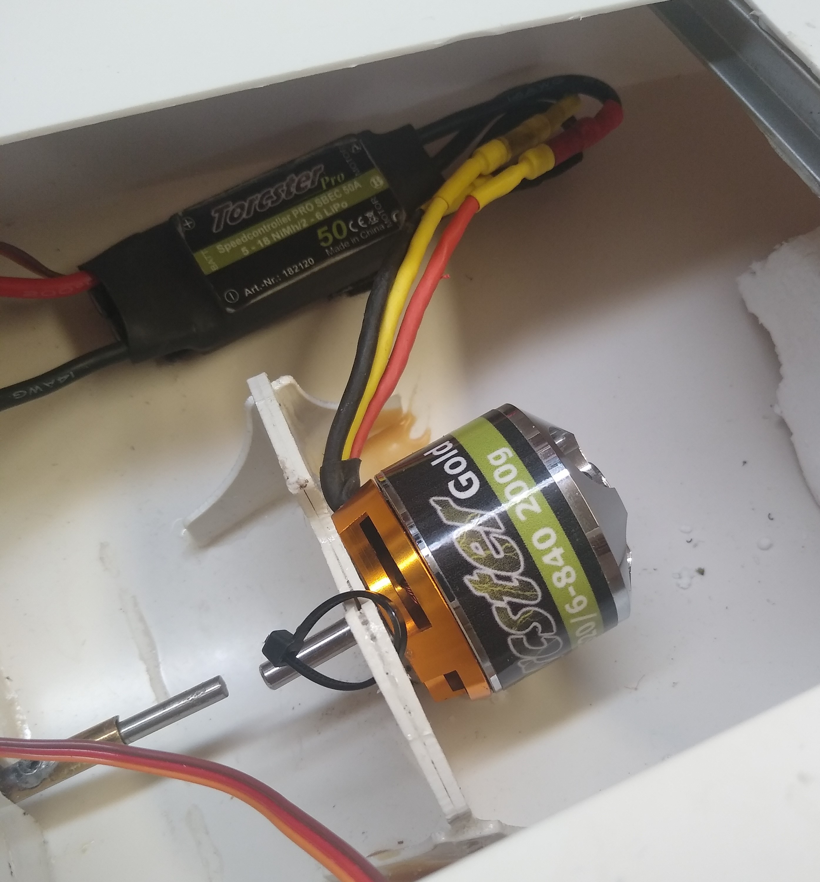

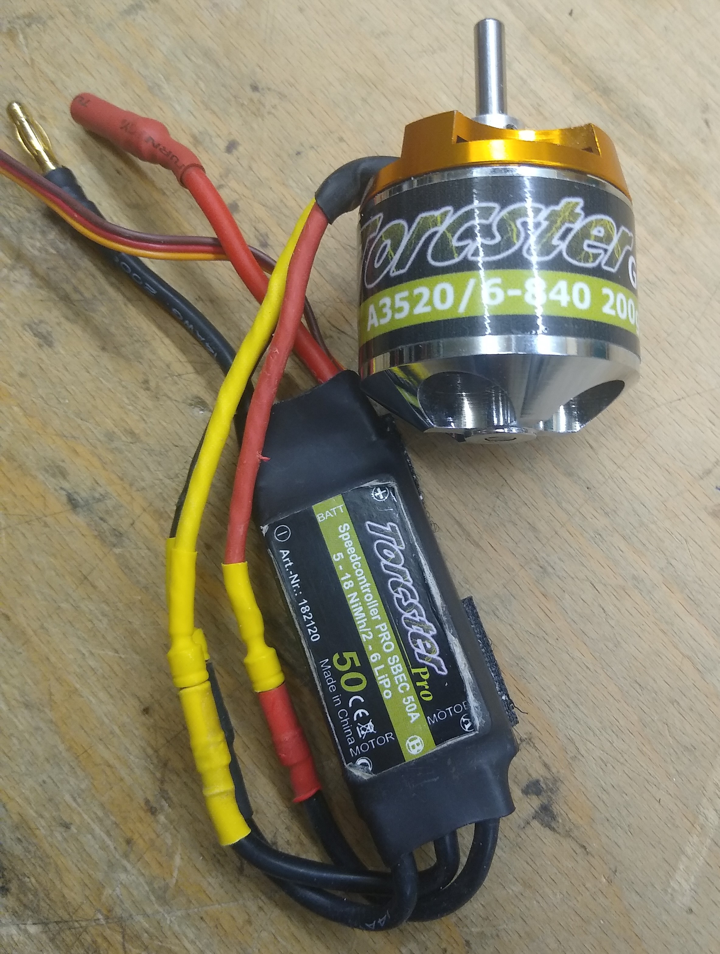

Kurze Ergänzung und biite um Unterstützung:
In meinem Bestand findet sich noch folgender "stärkerer" Motor mitsamt Regler(früher Elektrosegler).
Kann jemand der Mitleser hier etwas dazu sagen, ob der für das Projekt Paula geeignet wäre??
Ist für Elektroflieger gedacht, macht lt. Infos 840 Umdrehungen bei Luftschrauben von 13x6,5 bis 15x8 Zoll.
An Drehmoment sollte kein Mangel sein, evtl. wird nur der Aachener Weiher dann für die Paula III zu klein :D
Torcster Gold A3520/6-840 200G, Regler 50 A 5-18 NiMh oder 2-6 LiPo
Ins Boot würde er passen ...
Wahrscheinlich brauche ich dann aber Messingschiffsschraube, Plastikschraube schmilzt vermutlich bei Vollgas :ugeek:
