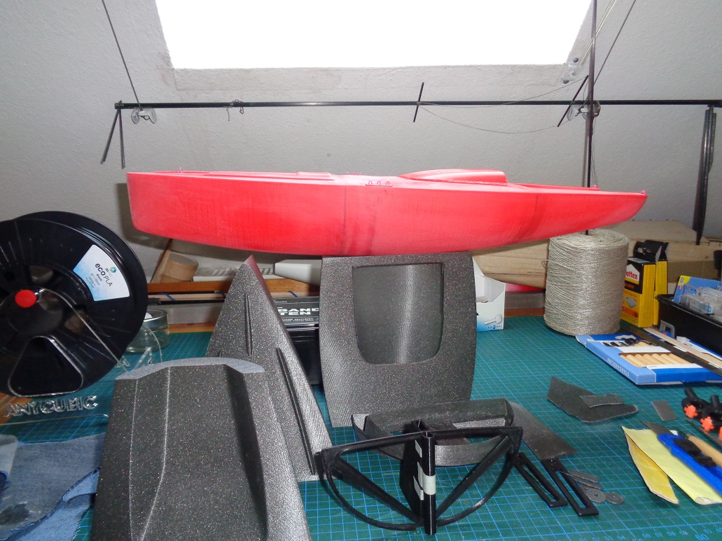

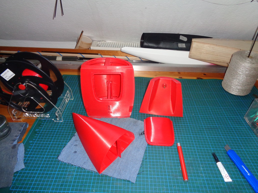

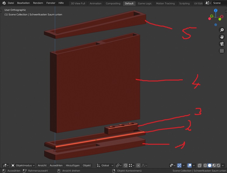

Die Drucktechnologie verlangt auch eine besondere Konstruktionsweise für die Ausbauteile.
(Schwertkasten, Maststuhl, Ruderkoker usw.) Die Bauteile müßen dementsprechend angepaßt sein.
Der Filamentfaden braucht immer eine Unterpolsterung damit dieser abgelegt werden kann.
Und das ist in der Konstruktion zu beachten.
Nuten, Bohrungen, Hohlkehlen und Überstände erschweren das Drucken. Bedingt durch ihrer
Form entsteht das „Ablegeproblem“.
Hilfe bringen Stützstrukturen die im Sliker mit geniert werden. Leider hinterlassen diese unschöne
Abdrücke auf der Oberfläche der Bauteile nach dem Entfernen.
Aus diesem Grunde versuche ich die Bauteile so zu konstruieren das die Stützen nicht gebraucht
werden.

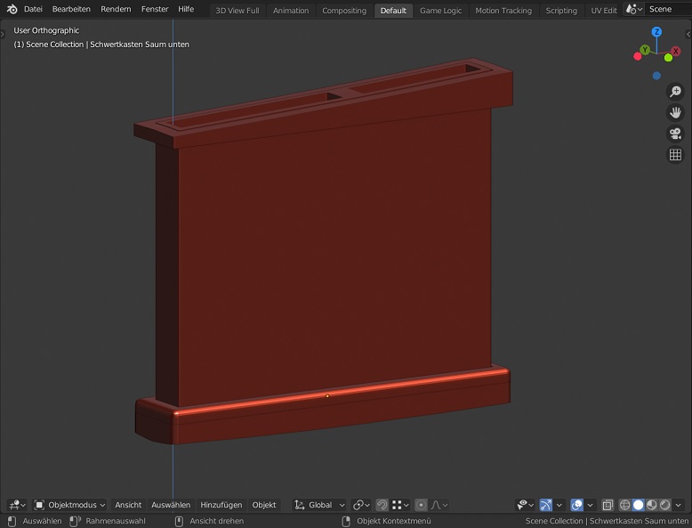

Hier zeige ich die besondere Art der Konstruktion. Der 3D-Drucker kann diese Bauteile nun gut drucken.
Das ist ein Schwerkasten mit eingebautem Maststuhl für eine RG65. Nur mit einer durchdachten Aufteilung ist die Baugruppe
sauber zu drucken.

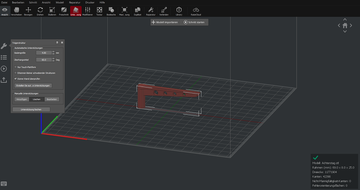

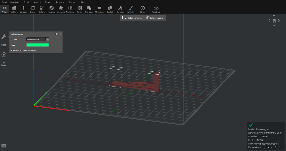

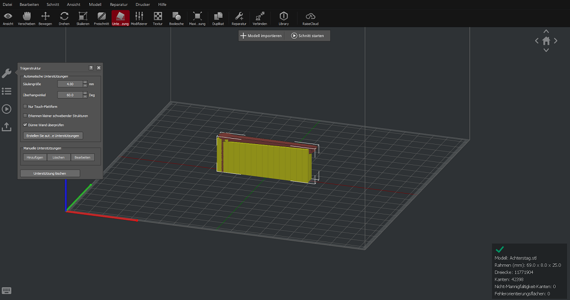

Aber auch die Ausrichtung der Bauteile auf dem Druckbett kann Stützstrukturen vermeiden.
Hier ist das Beispiel des Achterstagauslegers der MM.
Achterstag ohne Stützstruktur.PNG (249.46 KiB) 13866 mal betrachtet
Mit dieser Aufstellung auf dem Druckbett kann das Bauteil nur mit Stützstruktur gedruckt werden.
Achterstag Stützstruktur.PNG (241.85 KiB) 13866 mal betrachtet
Achterstag gedreht.PNG (218.11 KiB) 13866 mal betrachtet
Wird das Bauteil mit seiner Lage auf dem Druckbett verändert, ist es ohne zusätzliche Stützen druckbar.

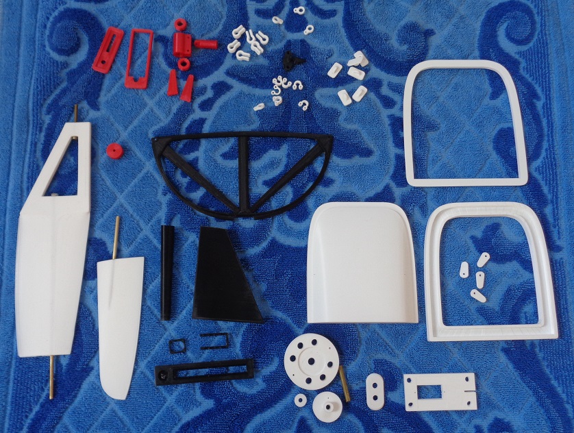

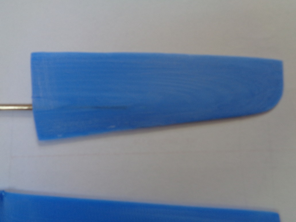

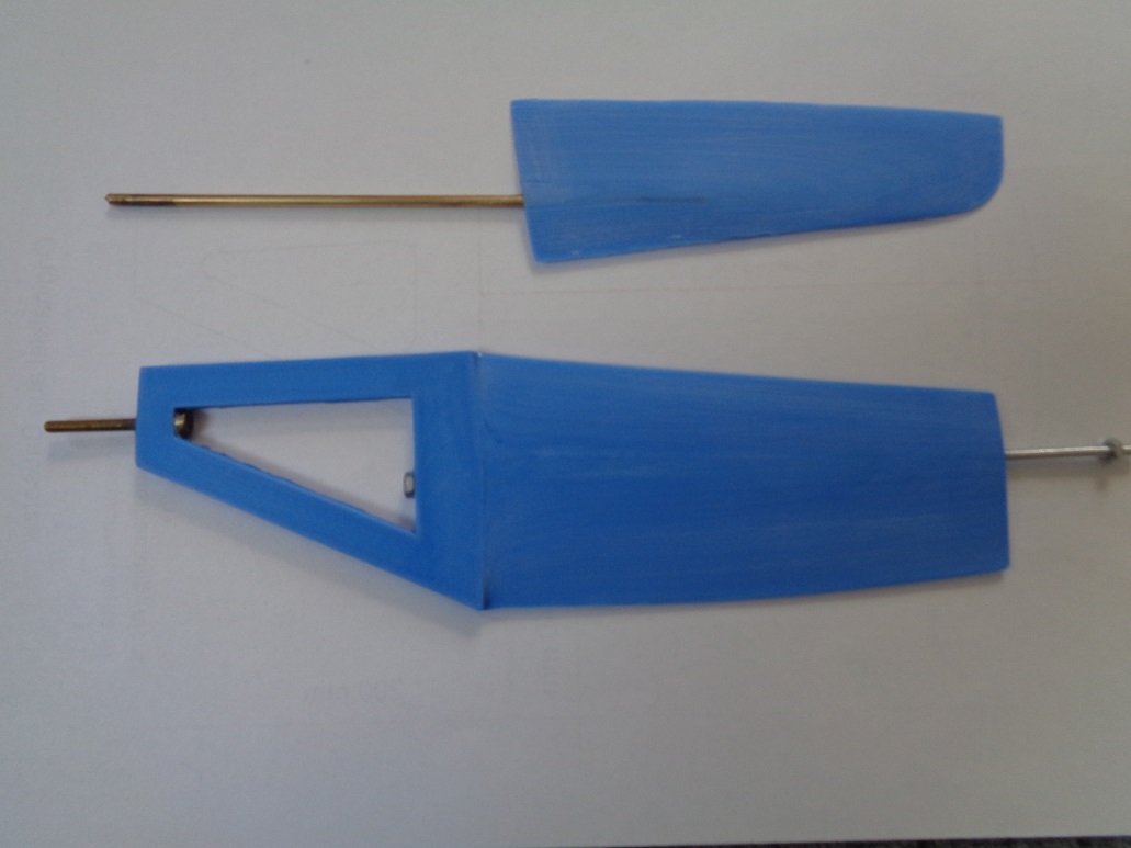

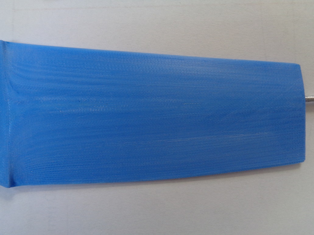

Das Ruder und das Schwert ist so entstanden. Zwei Hälften (BB, STB) habe ich für das Ruder und
Schwert vorgesehen. Damit kann ich die Ruderwelle gut einlegen. Und das Schwert bekommt noch
einen stabilen Draht als Verstärkung.

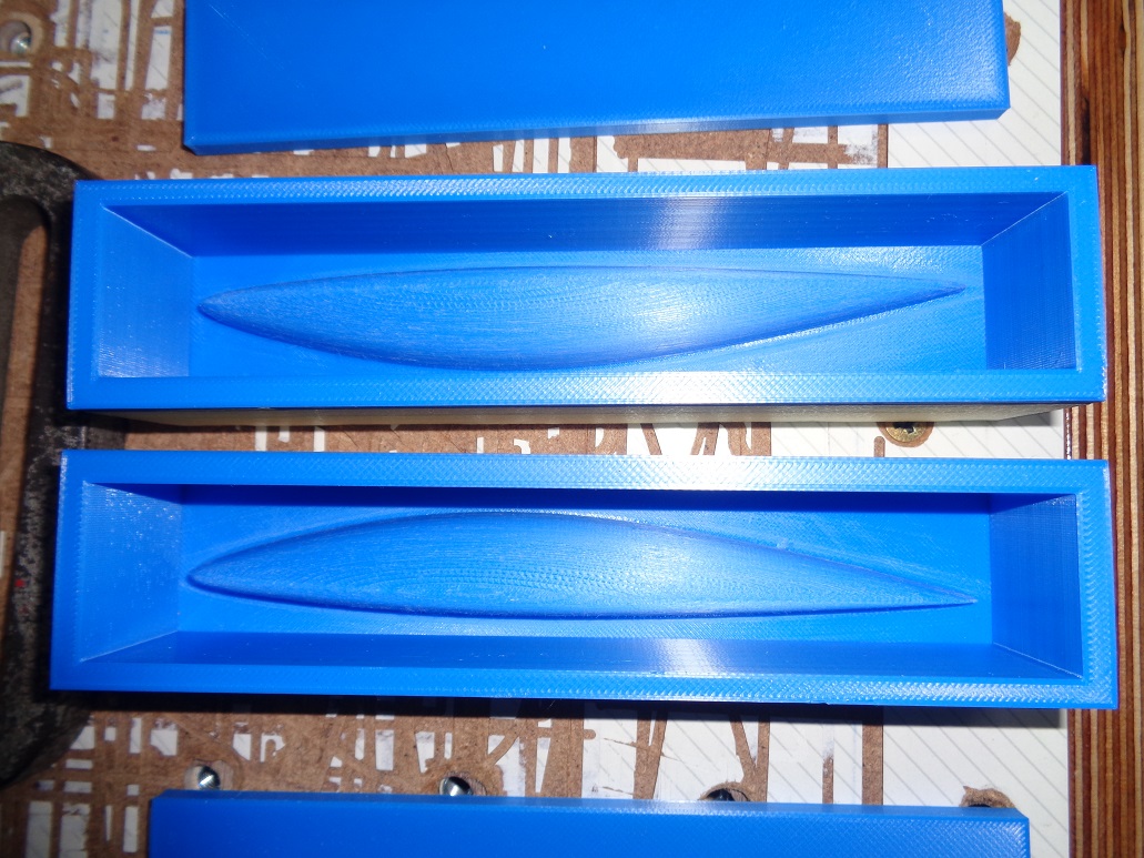

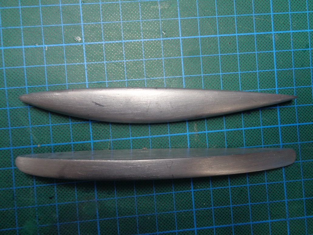

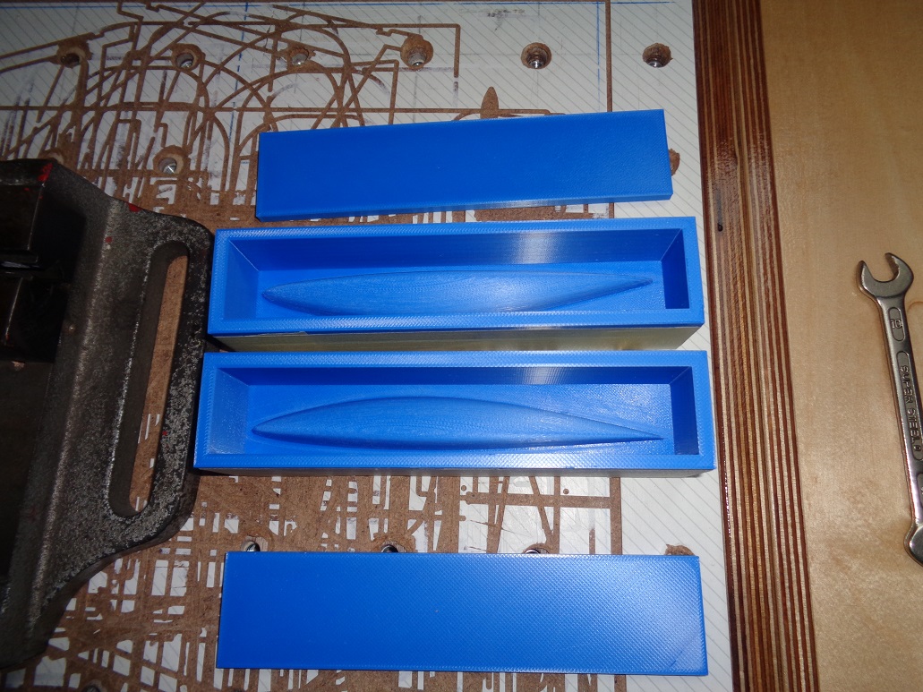

Das Ballastgewicht habe ich als Positiv-Teil gedruckt. Einen Formkasten gebaut und davon einen
Gipsabdruck hergestellt. Nun habe ich die Möglichkeit mir meine Ballastgewichte selber zu gießen.
Kuddel

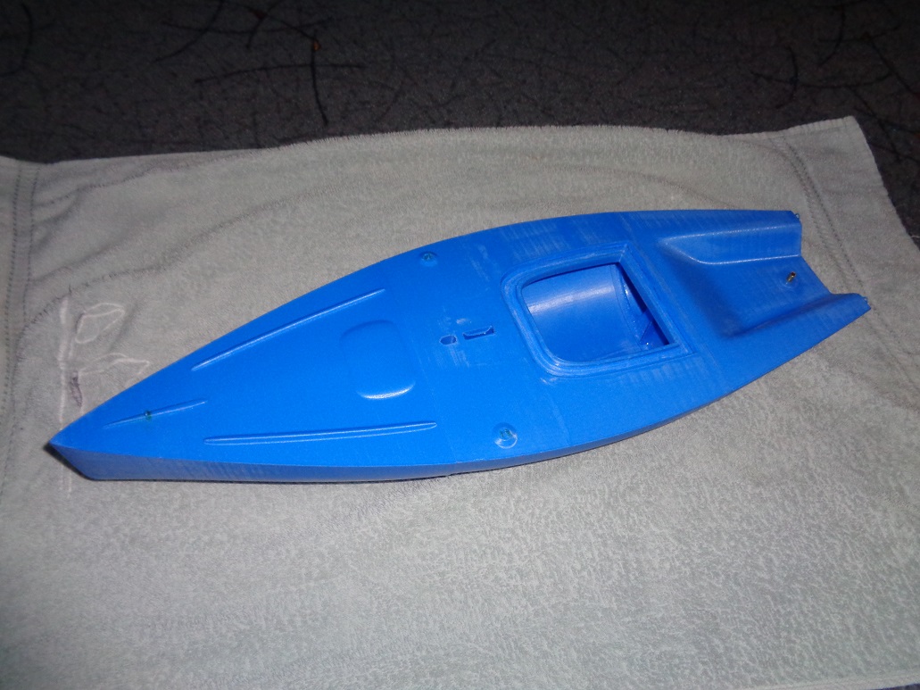

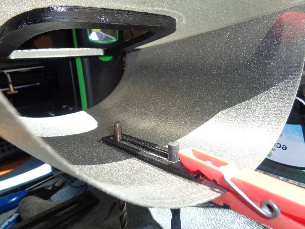

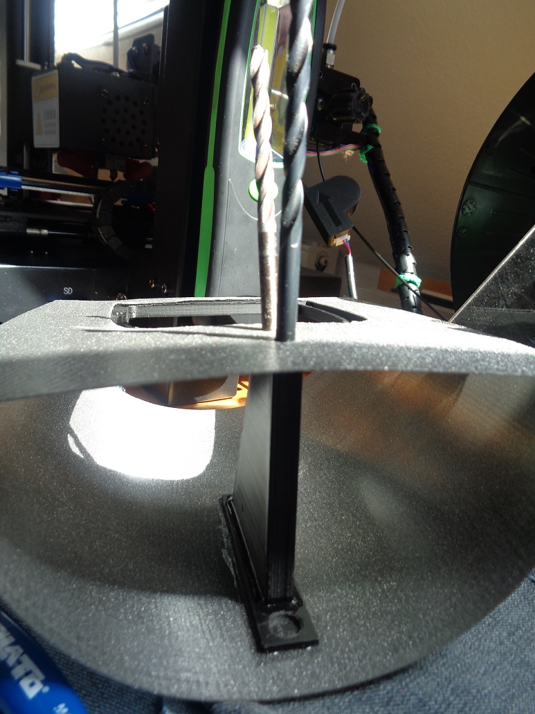

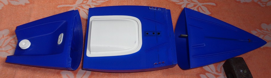

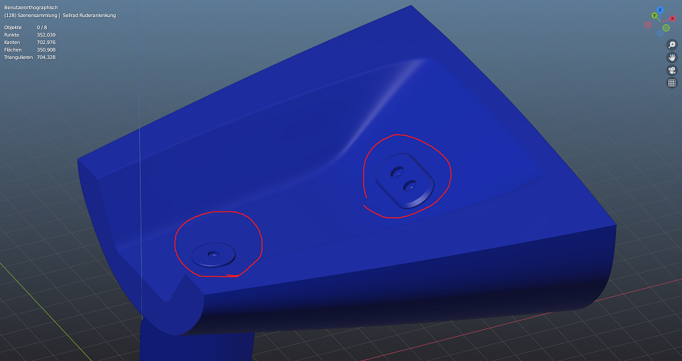

Der Einbau der Ruderanlage (Koker) und der Schwertkasten ist bei Modellbooten immer eine
besondere Herausforderung. Die richtige Position finden und das lotrechte Ausrichten
im Bootskörper ist schwer.
Das Grundprinzip der vor markierten Stellen im Bootsrumpf habe ich mir vom originalen
Baukasten abgeschaut. Die Idee ist prima und ich habe sie in abgewandelter Form übernommen.

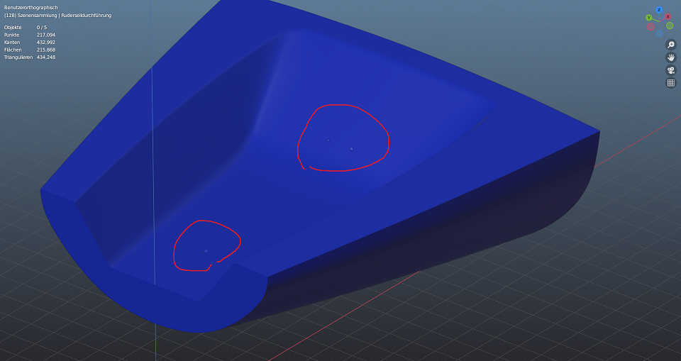

Die Einbaulage kann im CAD schon bestimmt werden. Bohrmarken die mitgedruckt werden
erleichtern das Bestimmen der Position.
An diesen Stellen wird ein Loch gebohrt. Und mittels Paßstift richte ich das Bauteil aus.
Der Paßstift ist praktischer weise der Bohrerschaft.
Wie im Bild gezeigt ist das Ausrichten präzise und einfach. Eine praktikable Lösung.
Die weiteren Bilder zeigen die Bohrmarken. Mittelteil für den Schwertkasten. Und Heckteil für den Koker.

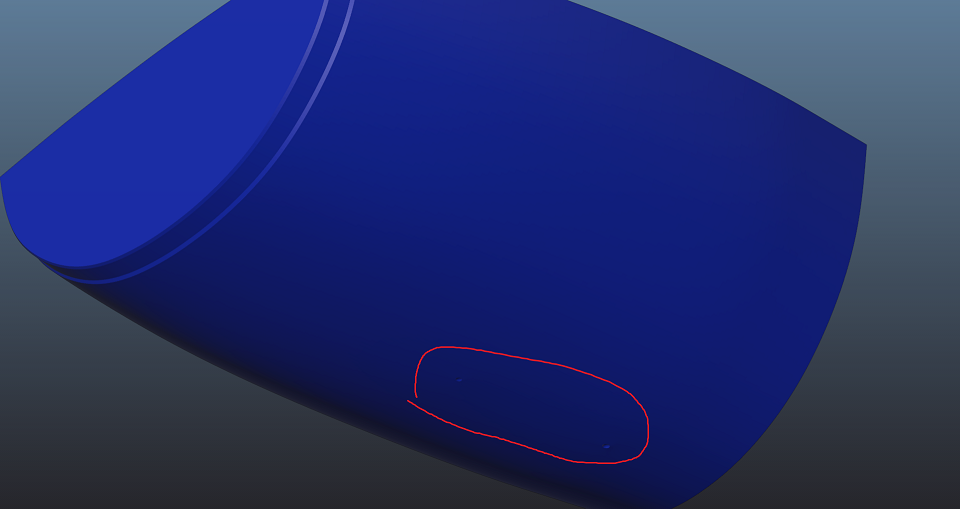

MM 2020 V4.1.0 Mittelteil.png (172.3 KiB) 13833 mal betrachtet
MM 2020 V4.1.1 Mittelteil.png (91.26 KiB) 13833 mal betrachtet
MM 2020 V4.1.0 Heck.png (454.18 KiB) 13833 mal betrachtet
MM 2020 V4.1.1 Heck.png (453.68 KiB) 13833 mal betrachtet
MM 2020 V4.1.2 Heck.png (121.33 KiB) 13833 mal betrachtet
