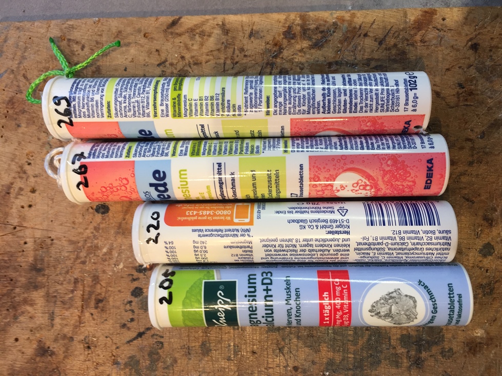

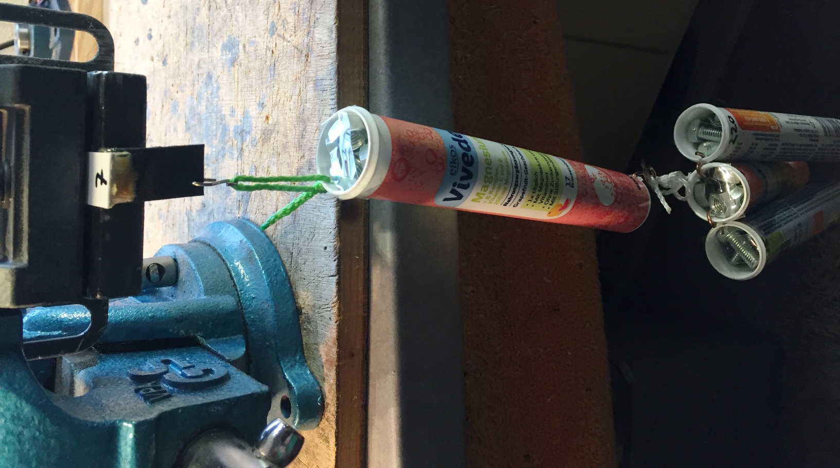

Ich habe gestern Abend ein paar vorhandene ABS und PA – Teile zusammengeklebt, um wenigstens mal eine grobe Richtung für die fraglichen Verklebungen zu finden.
Die Testmuster sind Platten 15 x 30 mm, die eingespannten Plättchen mit 1,5mm Wandstärke, die angeklebten mit 1mm Stärke. Das ABS ist von Graupner, die PA Platte ein gut 10 Jahre altes Musterstück.
Verklebt wurden die Plättchen mit jeweils 10mm Überlappung. Alle Klebeflächen wurden mit 120er Körnung angeschliffen und mit Waschbenzin entfettet, Ausnahme: ABS/ABS mit Uhu Plast Special, ohne Anschliff.
Alle PA Plättchen wurden mit Primer vorbehandelt, Ausnahme Testmuster 7 Scotch Weld, weil dieser Kleber laut Hersteller ohne Primer für PA geeignet ist.

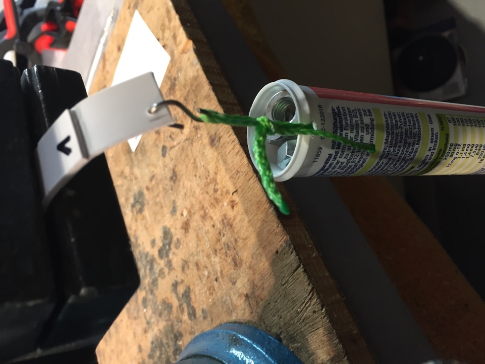

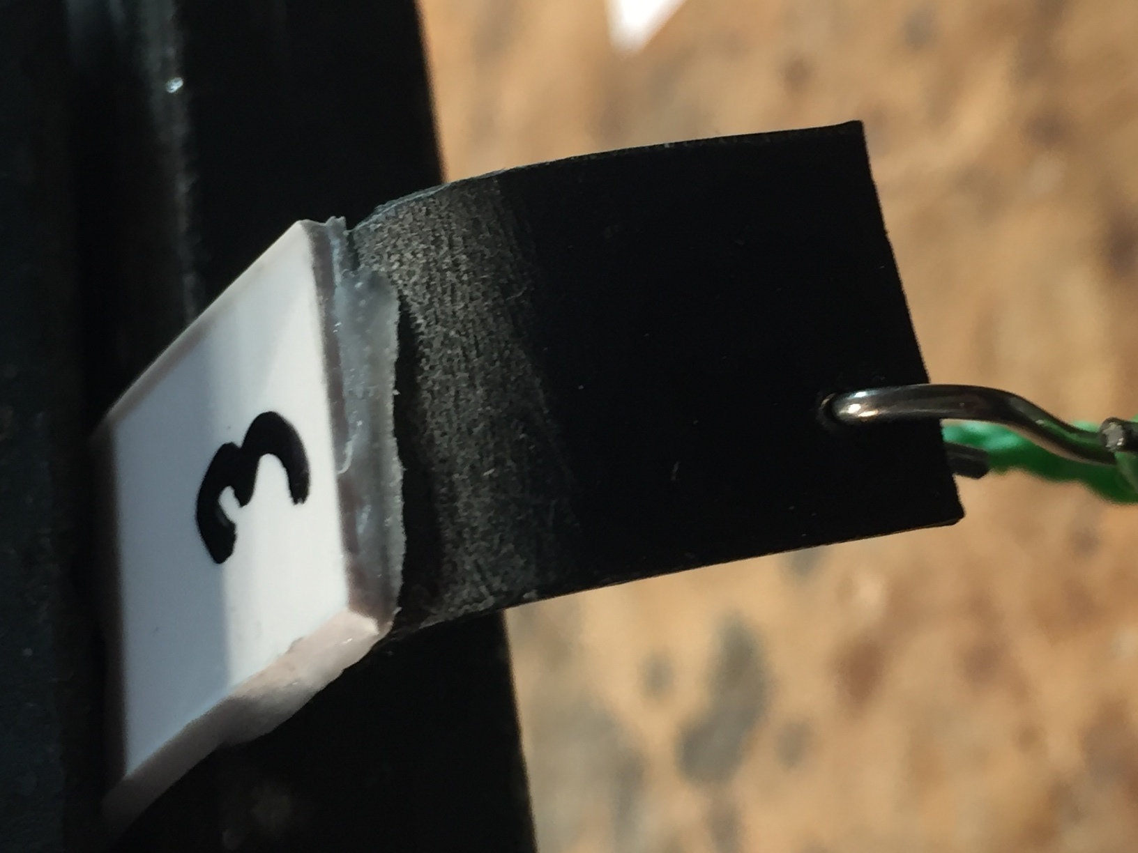

Nach einer Nacht Trocknung wurden die dickeren Plättchen eingespannt und die dünneren durch außermittiges Anhängen von Gewichten in max. 4 Stufen belastet.
Die Last verbiegt dadurch beide Plättchen und unterstützt auch eine gewisse Abschälneigung der Teile.

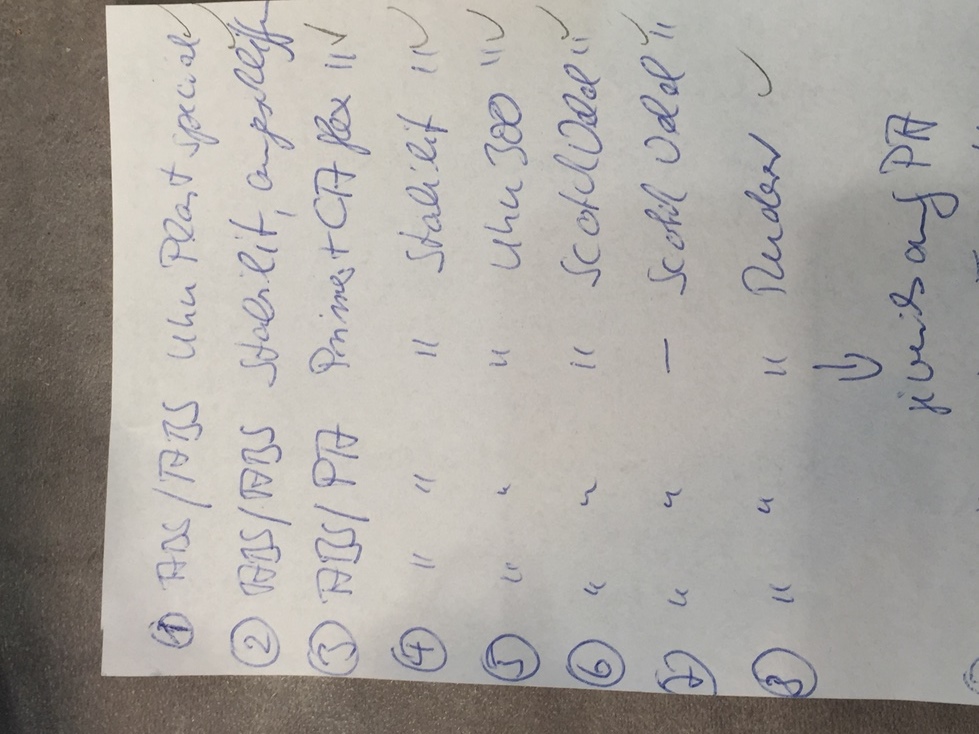

Geprüft wurden Paarungen nach dem unten angehängten Bild.
Als Referenz zunächst ABS/ABS, verschweißt mit UHU Plast Special. Diese Verklebung habe ich mit 961 Gramm belastet. Das ABS verbiegt sich deutlich, die Klebestelle interessiert das nicht.
ABS/ABS verklebt mit Stabilit Express (mindestens 1 wahrscheinlich eher >2 Jahre alt), das gleiche Ergebnis, keine Beeinträchtigung der Verklebung.
ABS/PA mit Sekundenkleber, der als „flexibel“ verkauft wird und Primer Vorbehandlung des PA. – hat zwar 961 Gramm noch gehalten, man sieht jedoch schon erste Tendenzen zum Abschälen. Ich würde mal spekulieren, dass diese Verklebung ohne zusätzliche wasserdichte Isolierung unter Feuchteeinfluss irgendwann aufgehen würde.
ABS/PA mit Stabilit Express hat trotz Vorbehandlung mit Primer beim Anhängen des zweiten Gewichtes (gesamt dann 536 Gramm) sofort aufgegeben. Der Kleber hat sich sauber vom PA abgeschält. Offensichtlich hat keine Reaktion stattgefunden.
ABS/PA mit Uhu Endfest 300 (ziemlich alte Tuben, vermutlich nicht die aktuelle Version) und Primer auf dem PA hat die 961 Gramm problemlos gehalten, keine Beeinträchtigung der Klebestelle erkennbar. Bem.: Bei Uhu endfest 300 hat es eine Umstellung gegeben. Der aktuelle ist wohl „gesünder“ als früher, klebt aber wohl schlechter. Bei Gelegenheit wiederhole ich den Test mit einer neueren Version, evtl. dann auch ohne Primer.
Die Verklebungen mit Scotch Weld 1099 habe ich heute mit dem Fön nochmal 10 Minuten lang aufgewärmt. Der Kleber war dann zum Zeitpunkt der Belastungstest noch recht flexibel. Deshalb warte ich hier noch einen Tag.
ABS/PA mit Ruderer L 530 und primer Vorbehandlung war nur minimal besser als Stabilit. Die Klebestelle hat 536 Gramm kurz gehalten, danach Abschälung, ebenfalls keine Reaktion Kleber zu PA sichtbar.
Vorläufiges Zwischenfazit:
Am einfachsten, billigsten und mit dem geringsten Gewicht verschweißt man ABS/ABS mit UHU Plast Special (Aceton funktioniert ähnlich, das würde jetzt aber zu weit führen…).
ABS untereinander mit Stabilit Express funktioniert ähnlich gut, wenn man etwas Füllmasse braucht.
Wir müssen aber PA mit ABS verkleben..
Stabilit und Ruderer scheiden aus.
Trotz Primer und Einsatz eines speziellen, flexiblen Klebers überzeugt mich die Verklebung mit Sekundenkleber, wie von Hacker empfohlen, schon im trockenen Zustand nicht wirklich.
ABS/PA konnte bei meinen Versuchen bis hierhin nur mit „altem“ UHU 300 und Vorbehandlung des PA mit Primer gut verklebt werden.
Ergebnisse mit aktuellem Uhu 300 und Scotch Weld werden nachgereicht.

Re: Verklebungen an der New Micro Magic

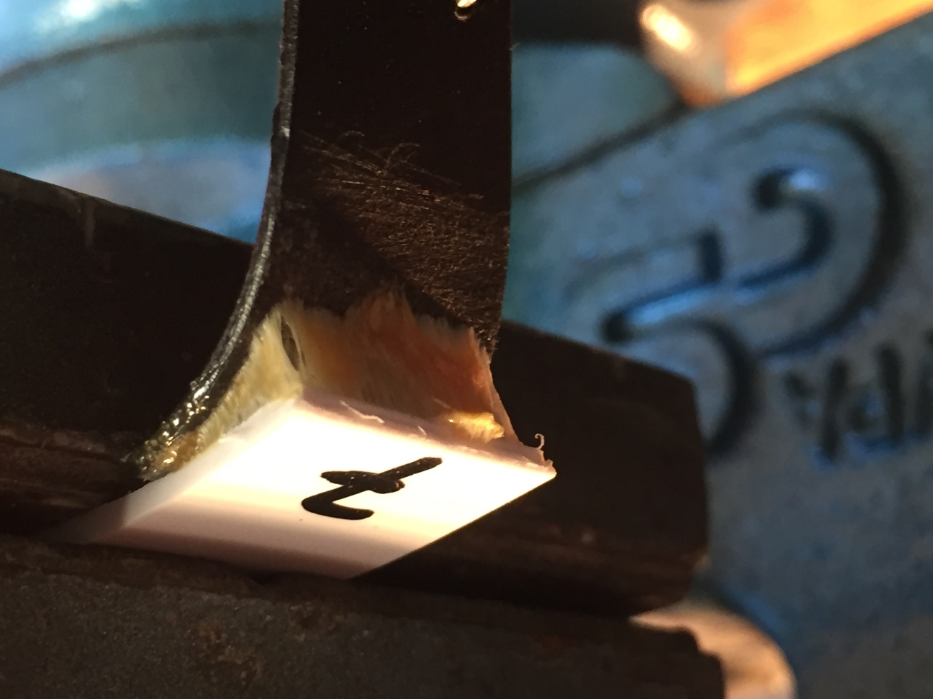

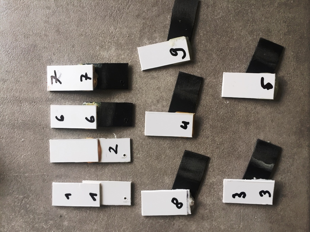

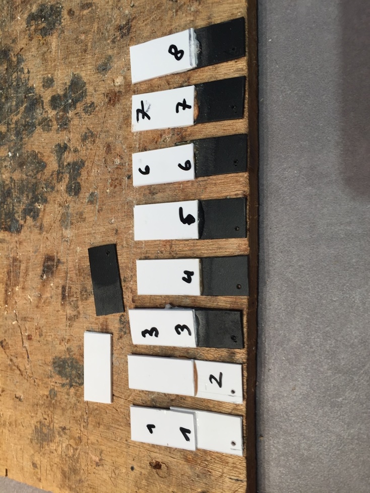

..wie angekündigt nachfolgend die restlichen Ergebnisse:
Der neue Uhu endfest 90 min hat 756 Gramm Last gehalten. Beim Anhängen weiterer 205 g hat sich das PA (mit Primer vorbehandelt) vom Kleber abgeschält.
Der Scotch Weld 1099 liefert ein interessantes Ergebnis. Drei Tage nach dem Kleben ist er immer noch sehr elastisch. Er haftet gut an beiden Oberflächen, egal ob mit oder ohne Primer. Unter Last zieht sich der Kleber auf, bleibt aber mit der Oberfläche verbunden. Auch bei 961 Gramm haben sich die Plättchen nicht gelöst.
Ergänzung zum Zwischenfazit:
Uhu endfest 90 min hat weniger Last getragen, als der alte Uhu endfest 300. Beide Versionen sind noch im Handel. An Verbraucher soll eigentlich nur die neue Version verkauft werden, trotzdem findet man die alte noch auf den einschlägigen Plattformen.
Der Scotch Weld 1099 ist zum Kleben auf elastischen Materialien ausgelegt. Er hat eine Konsistenz, die der von klassischem Pattex ähnelt und wird auch so verarbeitet. Mit ca. 7,50 € für 150 ml stellt er die günstigste Lösung dar. Zusätzlicher Primer ist nicht erforderlich. Da die Kieltasche einigermaßen formschlüssig zwischen Rumpf und Deck eingeklemmt wird, kann ich mir vorstellen, dass dieser Kleber eine dauerhaft dichte Verbindung schafft. Endgültig bestätigen könnte dies aber nur ein Versuch mit Originalteilen.
Ich werde die Prüflinge, die die bisherigen Tests überstanden haben, für einen Tag in Wasser legen und dann nochmal belasten. Mal sehen, was passiert.
edit 8.12.20
Fotos eingefügt
edit 8.12.20
Fotos eingefügt
