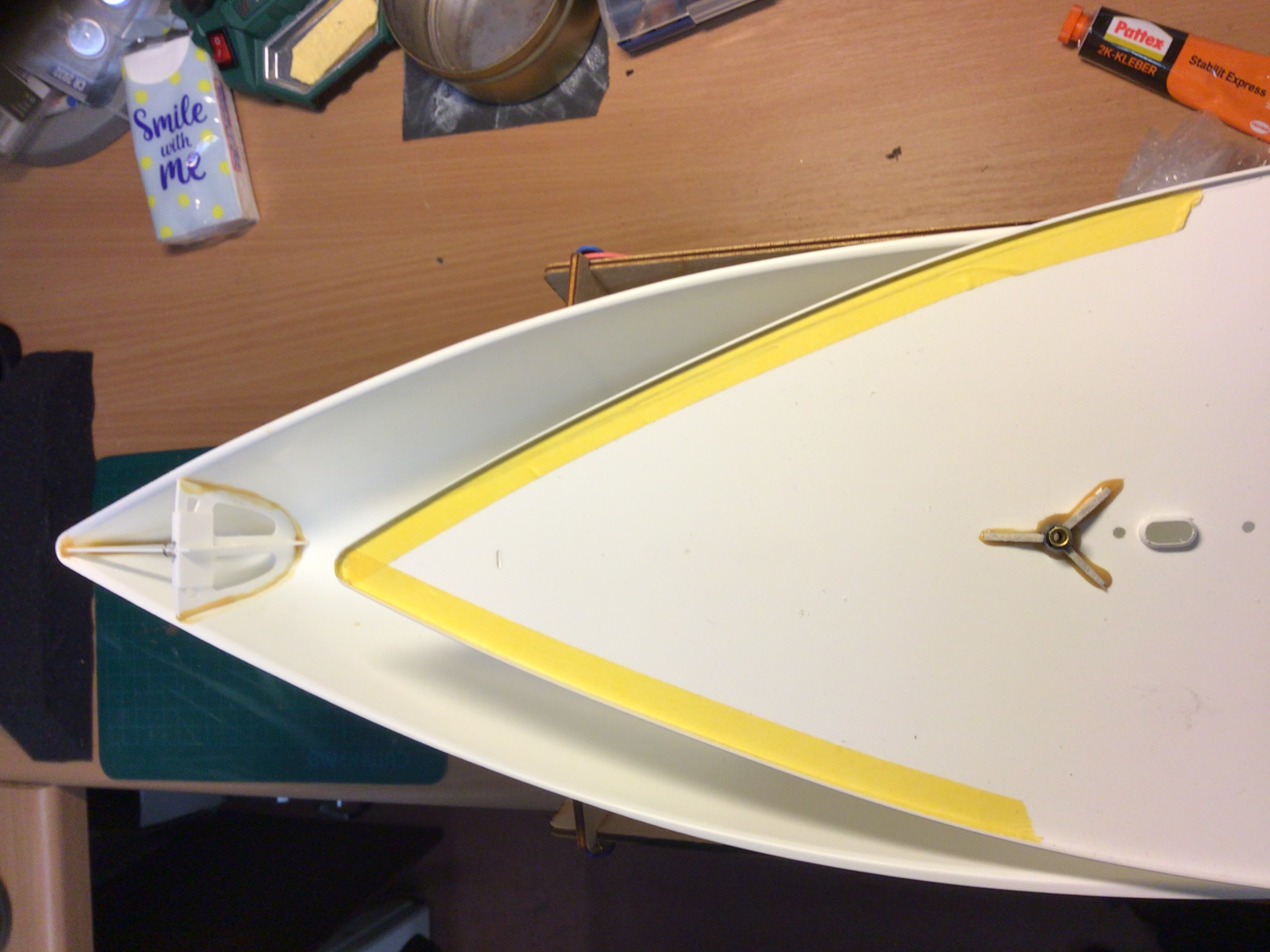

So, die ersten Versuche mit Stabilit Express habe ich hinter mir, Kieltasche ist denke ich sauber eingeklebt, nicht zu viel nicht zu wenig. Dabei eine Anmerkung, man kann die Tasche auf dem Rumpf ca. 1,5mm in Längsrichtung verschieben. Nach umfangreichen Probedurchläufen mit Kiel, Deck auflegen und immer wieder messen hat sich bei mir herausgestellt dass die Tasche ganz nach hinten (ohne die Bördelung zu ‚verbiegen‘) perfekt ist und dann alle Durchbrüche an Deck 100% passen:

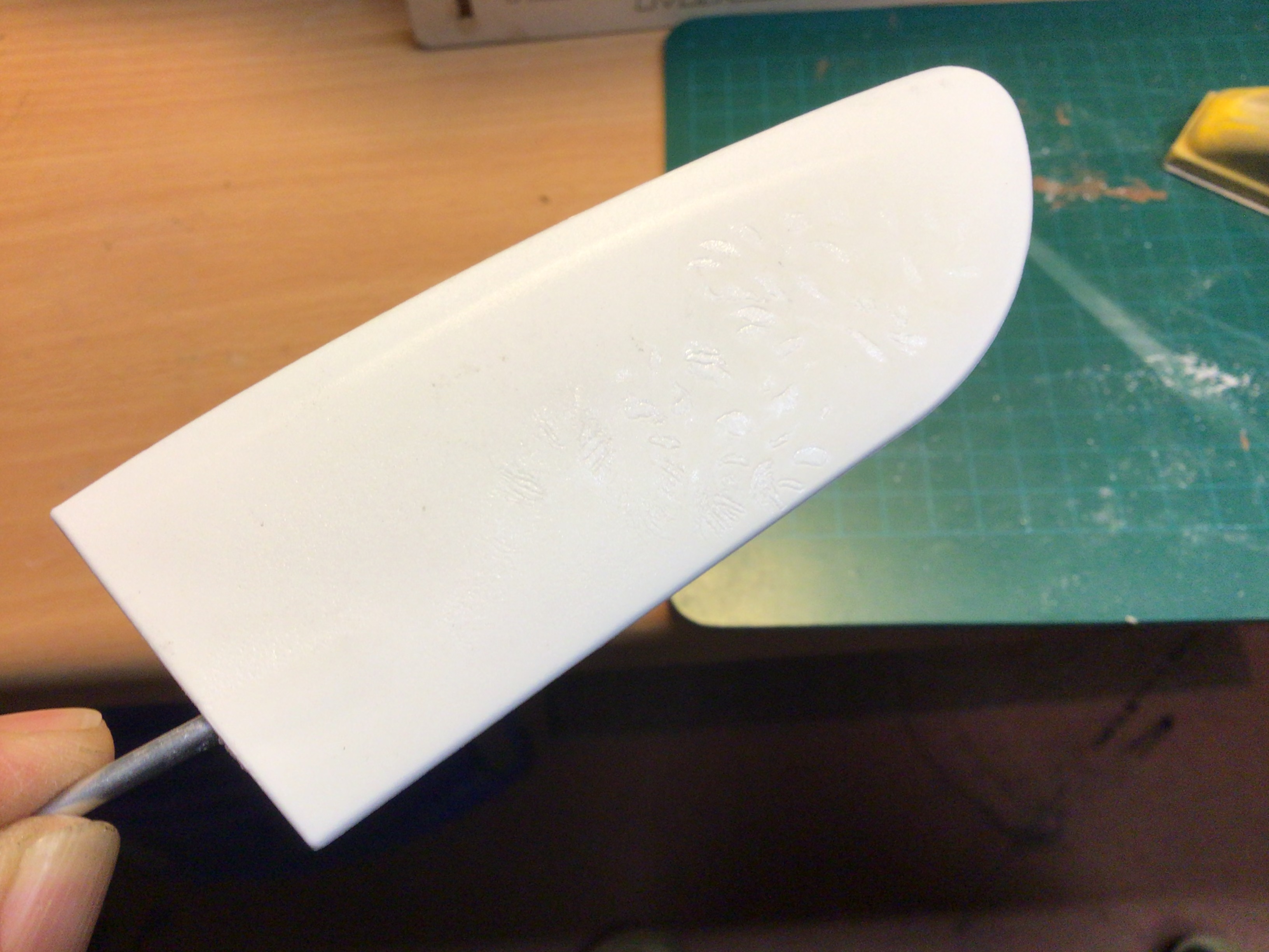

Und dann mal eine Frage an die Profis...was für ein Material nutzt Hacker für das Ruder? Das die Oberfläche so aussieht ... schade ... aber kann ja mal vorkommen ... aber das Material kann man fast nicht schleifen, ich habe fünf Schleifblöcke gebraucht das zu korrigieren. Also da wünsche ich allen viel Spaß und haltet durch ... irgendwann waren auch bei mir die Fehlerstellen weg

Deine Frage nach der Kieltasche ist aber schon ein gutes Beispiel für den Wunsch nach gelegentlichen Updates. Bei den alten Booten musste man diese Tasche aus zwei ABS –Hälften zusammenkleben. Und die hat man dann mit nicht zu wenig Stabilit Express in den Rumpf geklebt. Jetzt kommt die Tasche offensichtlich am Stück. Hacker macht in der Anleitung keine Angaben zum Material.
Die ergänzenden Bautipps lehren uns, dass „der richtige Klebstoff wichtig“ ist, aha.
Um etwas Licht ins Dunkel zu bringen, habe ich nachgefragt und die Antwort erhalten, dass die Kieltasche aus PA 12 ist. Damit scheidet Stabilit laut Datenblatt für diese Verklebung eigentlich aus. Tut mir Leid für die falsche Empfehlung, aber den Schuh muss sich eigentlich jemand anderes anziehen. Auch der von Achim vorgeschlagene Megabond ist laut Info nicht für PA geeignet. Die Holländer benutzen statt Stabilit Bison Kombi Power. Es gibt auch noch andere PA Kleber. Oft wird empfohlen, die Oberfläche vor dem Verkleben zu aktivieren, aber um dafür eine Empfehlung zu recherchieren, habe ich aktuell keine Zeit.
Warum an dieser Stelle überhaupt PA zum Einsatz kommt, ist natürlich auch eine berechtigte Frage..
Schade, dass du nun schon verklebt hast. Was die Positionierung angeht, hast du offensichtlich alles richtig gemacht. Es empfiehlt sich demnächst ein Test, ob die Kieltasche eventuell trotzdem hält. Sie muss ja eigentlich auch nur abdichten. Verklebung von Rumpf und Deck sollte man übrigens erst ganz zum Schluss machen, wenn alles Einbauten komplett fertig sind.

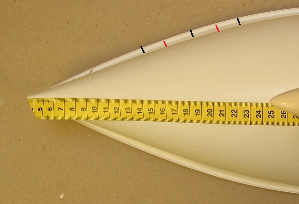

Zum Thema Rumpf-Deck-Passung habe ich mal behelfsmäßig ein Bild erstellt. Schwarz gekennzeichnet sind der/die Abstände zwischen Rumpfwand und Decksaussenkante. Auf die kommt es an, denn die Decksaussenkante bzw. das Deck ist sauber erstellt, nur die Klebekante am Rumpf scheint nicht gut gefräst zu sein. Aber auf deren Abstände, die ich rot gekennzeichnet habe, kommt es bei der Verklebung nicht an. Ich hoffe, damit kommst Du weiter.

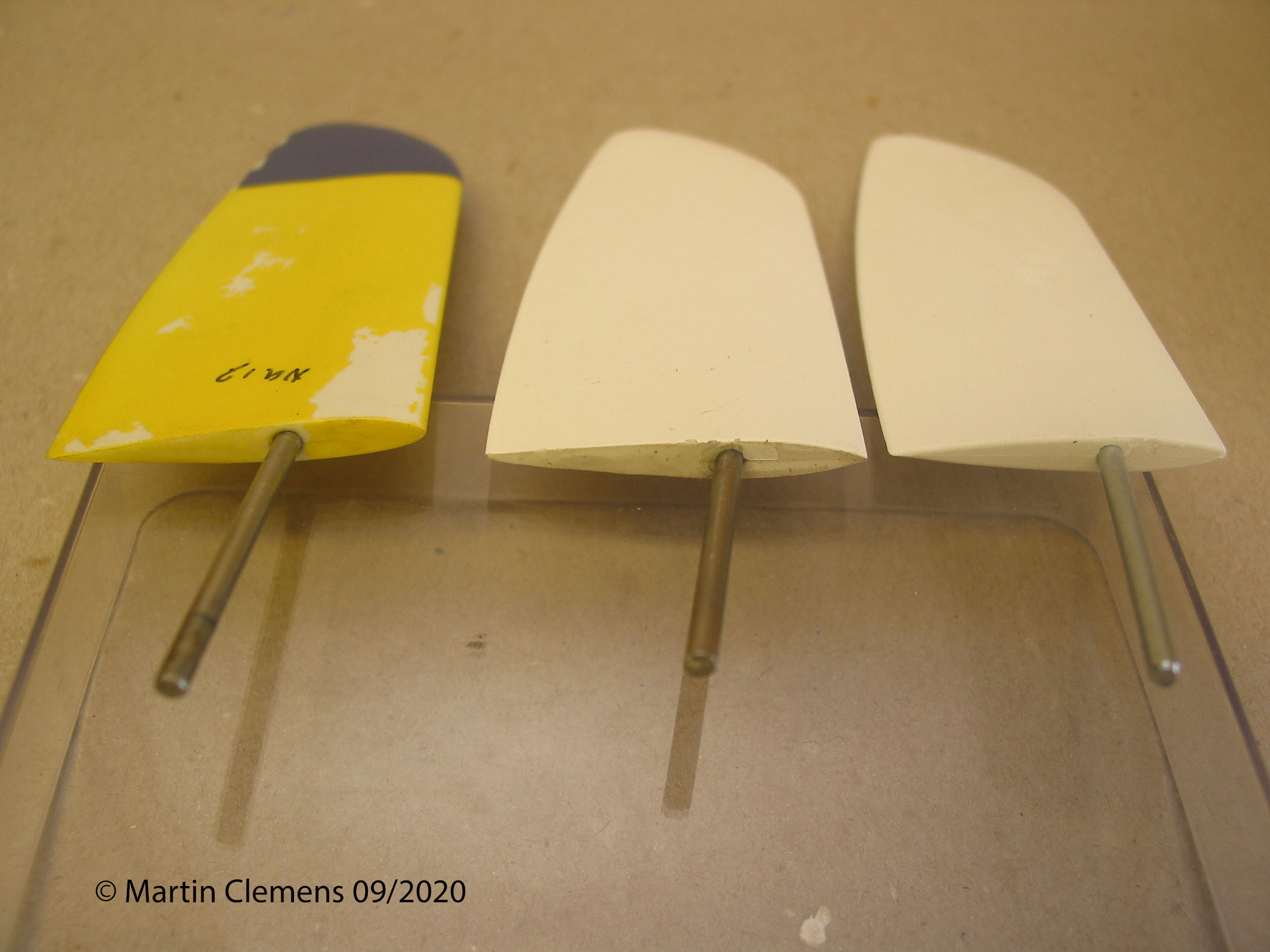

Eine Ergänzung noch bezüglich Kielflosse und Ruderblatt:
Beide Teile sind im Spritzgussverfahren hergestellt, das verwendete Material ist ABS mit einem Glasfaseranteil.
Sowohl Kielflosse wie auch Ruderblatt haben nicht das aus der cMM bekannte Profil, welchem ein recht unkritisches Verhalten bezüglich Srömungsabrissen nachgesagt wird (meiner Meinung nach berechtigt).
Da die für die Herstellung verwendeten Formen aus Kostengründen nicht "mal eben" neu beschafft werden können, werden wir uns da entweder aus Werkstattvorräten mit cMM Teilen ausstatten müssen (welche an der NMM passen). Oder es wird Schleifpapier und Muskeleinsatz fällig ....
So sieht das bei den Ruderblättern aus:
Links cMM, Mitte MM RFH, rechts NMM

Inzwischen gibt es hinter den Kulissen einigermaßen Bewegung rund um das Thema Verklebung der Kieltasche.
Martin hat den Job der Koordinierung mit Hacker in einer schwierigen Projekt-Phase übernommen, investiert viel Zeit und das muss man respektieren und anerkennen. Ohne Ingenieur- oder Chemie- Studium und ohne konkrete Hinweise von Hacker ist es schwer möglich, die Problematik dieser Rumpf/Kieltaschen Verklebung zu erkennen.
Inzwischen hat sich herausgestellt, dass auch der Bison Kleber der Holländer (auf PUR Basis) keine dichte Verbindung schafft. Auch ein Nachkleben mit CA war wohl nicht erfolgreich.
Hacker ist aufgefordert, konkrete Vorschläge für Kleber zu machen. Bis dahin sollte der frühe Kit-Käufer entweder abwarten, oder selbst recherchieren, was geeignet ist. Im Netz findet man diverse Vorschläge. Vielleicht lässt sich Hacker ja auch davon überzeugen, zukünftig die Kieltasche auf ABS Basis herzustellen, also auf einem Material, das man mit anlösenden Klebern einfach verkleben kann.
Wer hätte schon Lust, für den Zusammenbau einer MM 3 verschiedene teure Spezialkleber zu kaufen?
Inzwischen würde es viel Sinn machen, in den „Ergänzenden Infos zum Bau der NMM“ an der entsprechenden Stelle den Stabilit rauszunehmen. Nicht jeder hat Lust die vielen verschiedenen Posts zu diesem Thema durchzulesen.

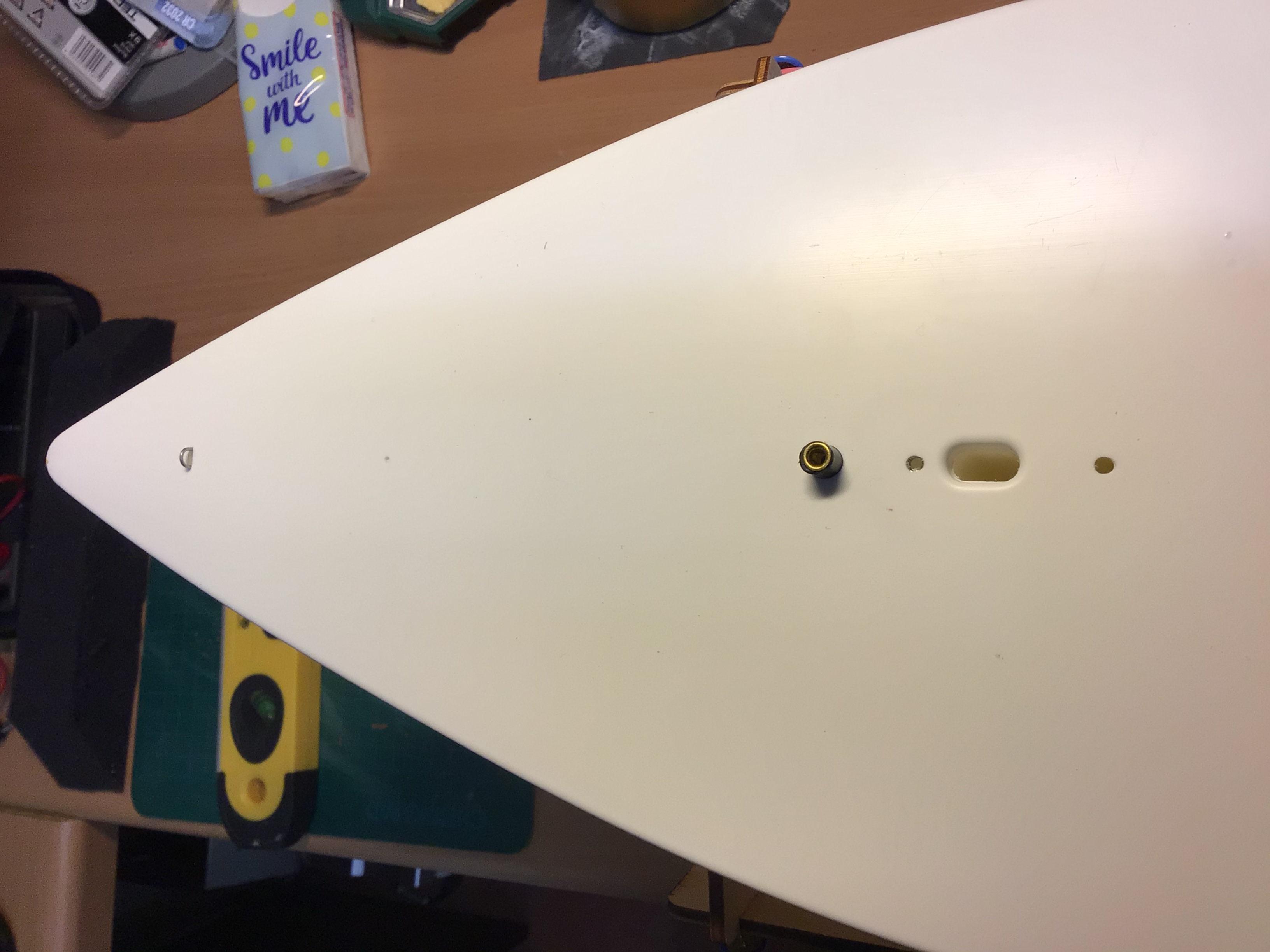

Weiter gehts ... und ich habe das vermaledeite 3D-möchte-gern-mal-Druckteil gegen meine von RG bewährte, auf MM runter skalierte, Decksdurchführung geändert. Manche mögen sagen völlig überzogen, aber mich hat die Erfahrung gelehrt das es ein (auch) wichtiges Bauteil ist. :?
(Zugegeben die Klebenase am unteren, rechten Haltewinkel hätte nicht sein müssen :oops: )
Also hier die Bilder, wo man auch gut die jetzt schon eingeklebte Bugverstärkung erkennen kann, wie schon gesagt habe ich so hoffentlich ein wenig Kleber einsparen können gegenüber einer Montage zuerst unter Deck und dann im Rumpf.
Denn die Anprobe nach dem trocknen hat ergeben, das meine erwartete Stellprobe bestätigt wurde, und die Fockbefestigung auch so montiert perfekt durch die Decksöffnung passt ... aber das muss nun jeder für sich entscheiden.
