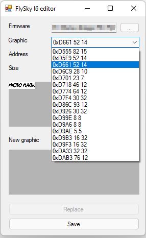

Du kannst das Image in der .bin-Datei mit dem GFXEditor ändern.

Ich glaube meine Frage war nicht so ganz deutlich, bzw. ist mir der Ablauf noch nicht ganz klar wie man das Logo ändern kann.
Dafür benutzt man den GFX Editor. Klar...
Lädt man das .bin-File in den GFXEditor und der weiß dann was die Grafik ist die ersetzt werden möchte (glaube ich ja nicht) oder ersetzte ich in dem .bin die Grafik manuell gegen das eigene Werk (was ich ja eher annehme).
Also: wie und wo muss ich die eigene Grafik unterbringen ?
Danke schon mal....

Hallo Micha,
du musst einfach mit dem GFXEditor die .bin-Datei mit der Firmware öffnen.
Nun kannst du mit dem Pulldown-Menü "Graphic" die einzelnen Grafiken in der Firmware auswählen und durch eine belibige Bilddatei, die du als .png oder als .bmp vorliegen hast, ersetzen, indem du die Grafik unter "New graphic" lädst und diese dann in der Firmwaredatei mittels "Replace" ersetzt.
Zum Schluss natürlich speichern. ;)
Die Bilddatei erstellt du einfach mit einem beliebigen Grafikprogramm, z. B. Paint.net, GIMP o. ä..
Wichtig ist, dass deine neue Grafik die richtige Größe hat, die du unter "Size" einsehen kannst.

Vielen Dank für die ausführliche Erklärung.
So bekomme ich das hin.
