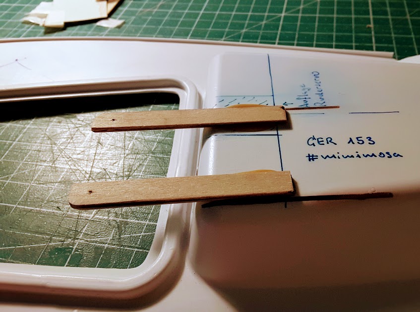

Heute habe ich eine Servohalterung für den (oder das?) Ruderservo aus meinem selbstgemachten Sandwich-Leisten hergestellt (bock-steif):

Und dann habe ich ganz old-fashioned so einen Gumminubschi für die Ruderanlenkung vorgesehen:
Hat vielleicht jemand einen Tip, wie man anständig eine ABS-Gummi-Verbindung herstellt? Ich wüsste im Moment nicht, welchen Kleber man da so nehmen sollte.

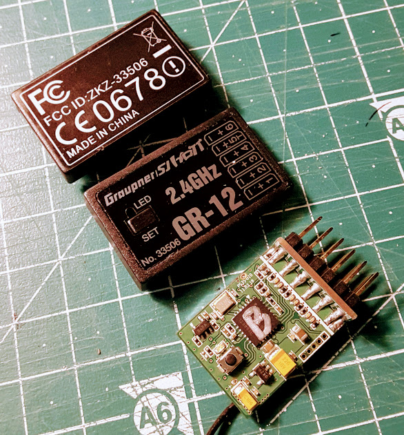

Lass einfach am Empfänger das Gehäuse weg.Oder
wenn dir das zu riskant ist kannst du Schrumpfschlauch drüber machen.
Gruß M.B. aus W.

ich habe die Gummischnur für den Deckel hiermit geklebt. Der Kleber sollte also auch für dein Vorhaben gut funzen.

@M.B. aus W.: Guter Tip! Aus 9g mach 5g:
Empfänger ohne Gehäuse.jpg (196.02 KiB) 12221 mal betrachtet
Wenn ich jetzt noch die überflüssigen Kontakte auslöte, komme ich vielleicht auf 4,3g und damit mindestens 0,00025 Ranglistenplätze nach vorne! Aber im Ernst: Damit kann ich gut leben - 1000 Dank! Was das Abspecken angeht, werde ich im Bereich des Niedergangs noch zwei leichte Stützen BB und StB als Ersatz für den Spant einsetzen. So ist mir das noch reichlich zu gaggelig.

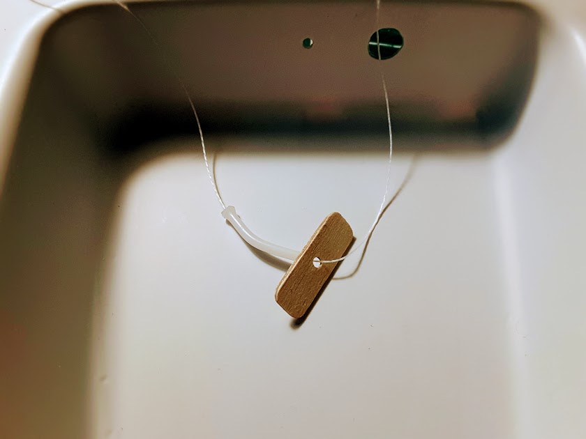

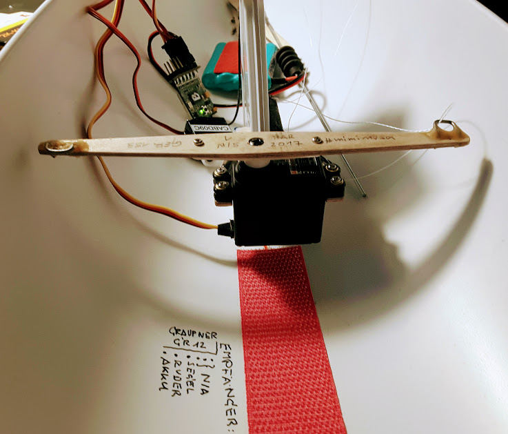

Heute habe ich dann mittels eines Bowdenzuges, einer Kerze, einer ausrangierten Nähmaschinennadel und eines kleinen Stückes Flugzeugsperrholz eine Durchführung für die Großschot gebastelt (hier noch im unmontierten Zustand):
Feed Through Grossschot.jpg (40.79 KiB) 12221 mal betrachtet
Im Moment liegt der Servoarm für die Großschot aus 0,8mm Flugzeugsperrholz und wohl ausgerichteten Rovingen unter der Bücherpresse. Ich berichte weiter.

die Gumminubschi (der Fachbegriff ist eigentlich Kondominimum :roll: ) wird normalerweise nicht eingeklebt. Man will das Ding ja gelegentlich mal wechseln können! :D
Gummischnur und Haube geht auch mit Sekundenklebergel.

Wozu ist das Sperrholzstückchen? Reicht es nicht den Bowdenzug mit Stabilit anzukleben?

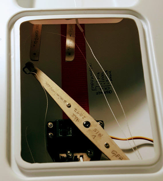

Aber immerhin habe ich einen Servoarm:
Schön aus meinem selbstgemachten Sandwich - wieder bocksteif und - man wird es vielleicht am Ende sehen - schön leicht.
@ Ralf: In Sachen Kondominimum habe ich schon mal mutig ein Loch gebohrt, in das der Nubschi ohne großen Widerstand hineinflutscht. Zum Einklemmen also zu spät - ich werde irgendwie kleben müssen. Das Angst-Sperrholz-Stückchen wiegt nix und muss für mich dahin, um den Niedergang ein wenig zu versteifen. Dann komme ich vielleicht auch mit einer Stütze aus. Wir werden sehen...

Gute Idee auch die Notiz der Empfängerbelegung auf dem Rumpf - wenn mal Kabel am eingebauten Empfänger raus müssen, kriegt man es so leichter wieder hin.

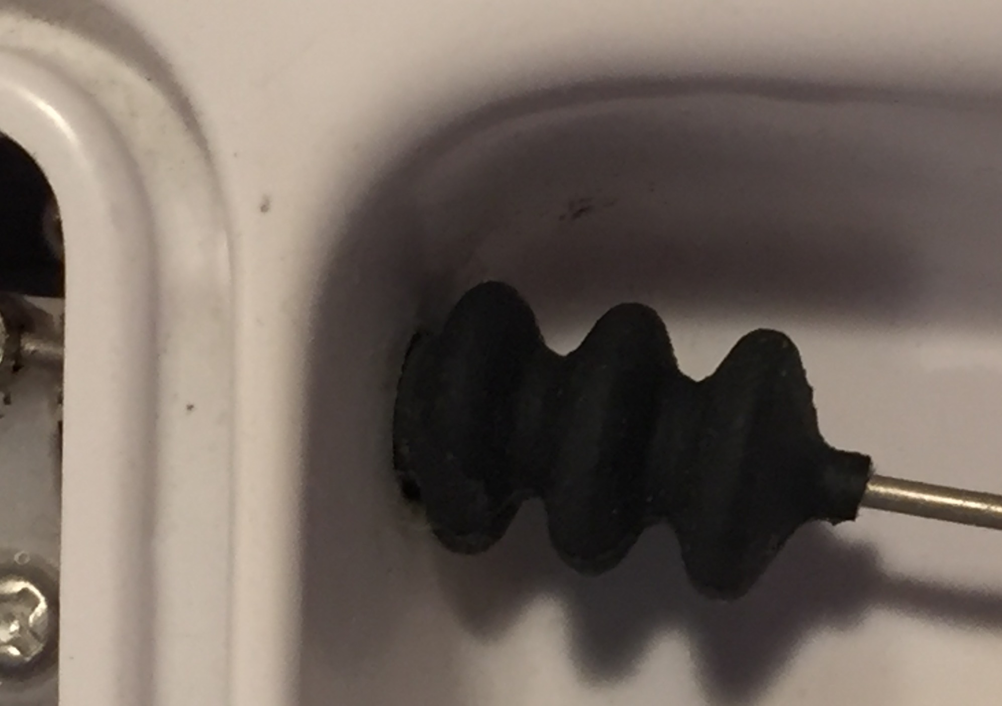

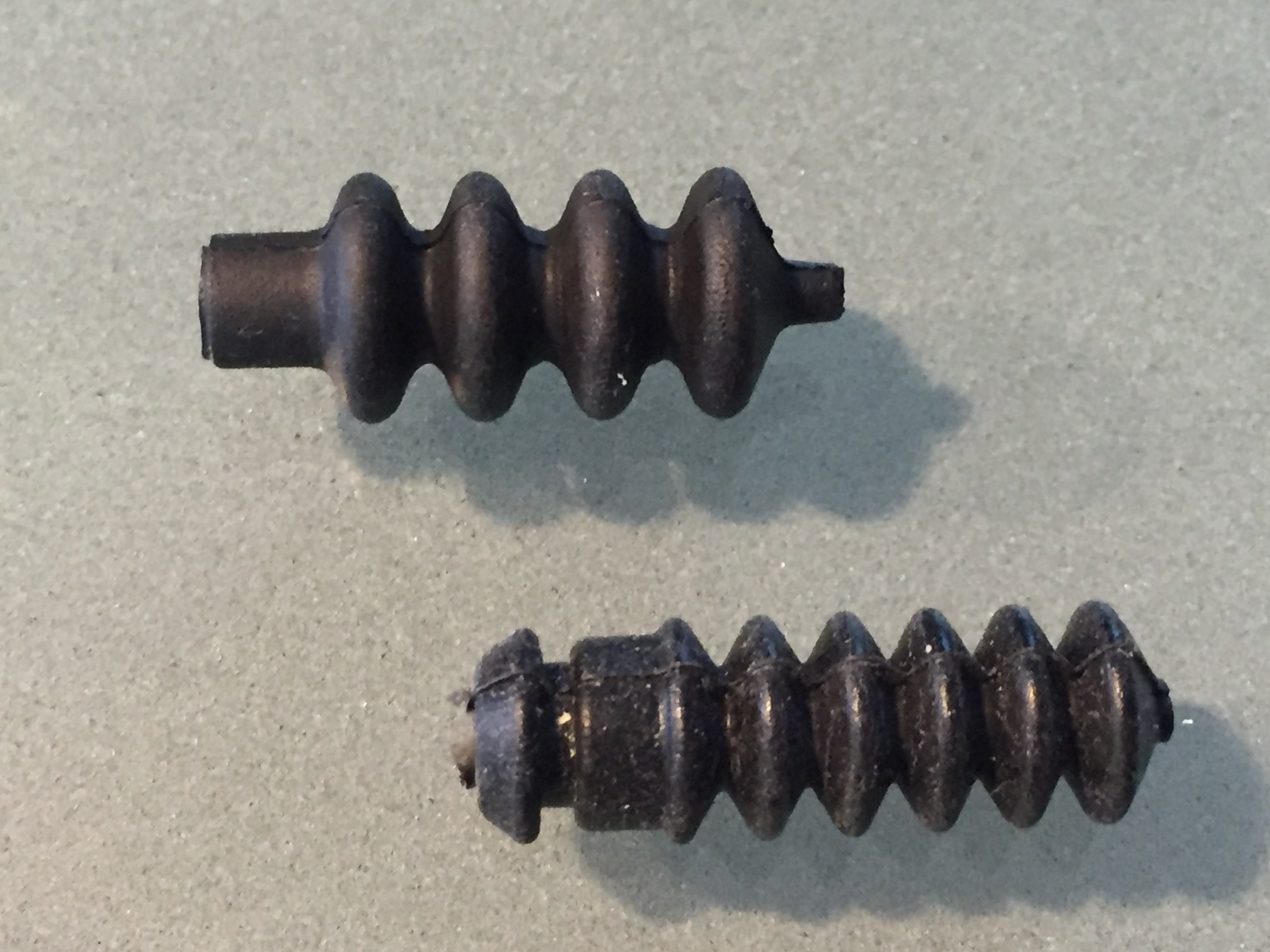

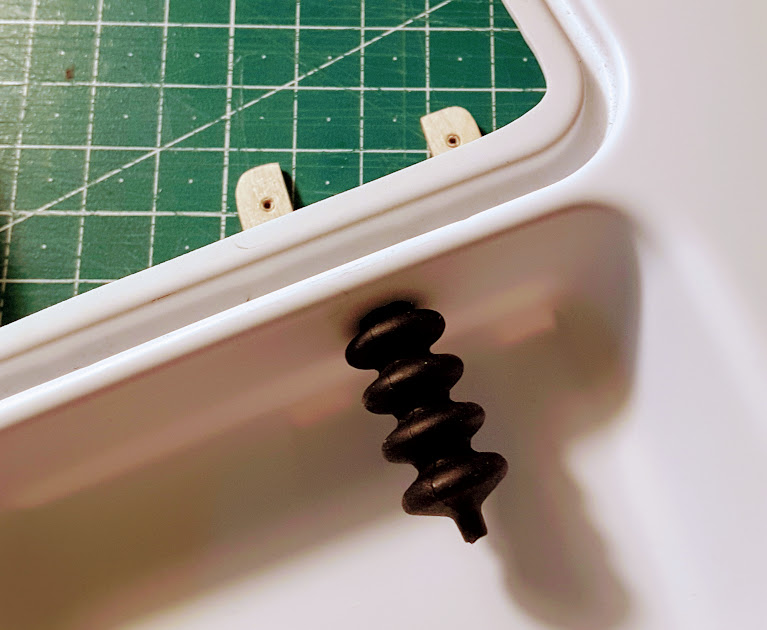

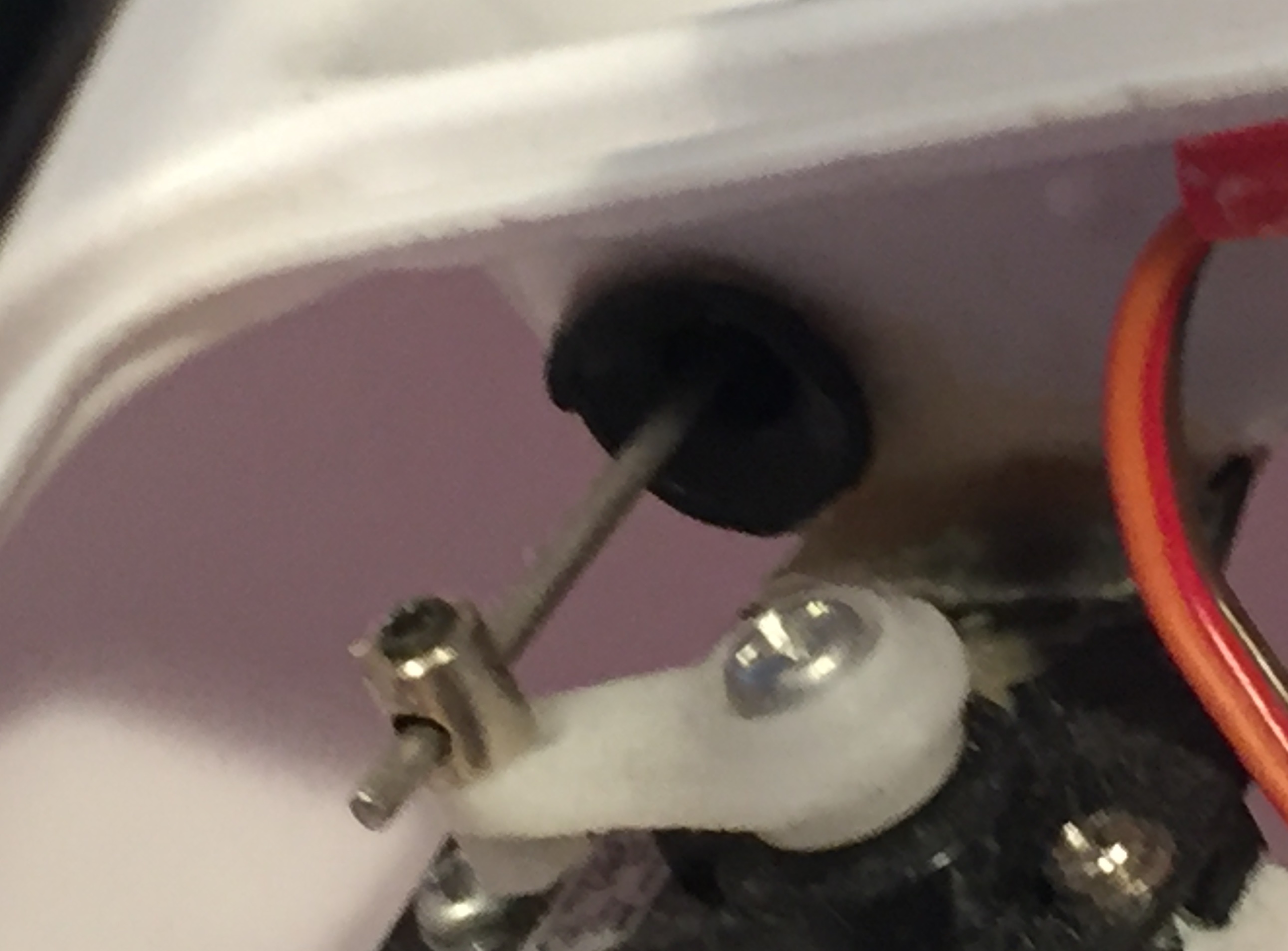

Ein mutiges Loch also Olli, tsts. So kenne ich dich gar nicht. Ich war schon dabei zu erklären, wie man ein zu großes Loch mit einer U-Scheibe aus ABS wieder kleiner machen kann. Dann habe ich nochmal genauer nachgesehen. Ich habe hier verschiedene Arten von „Gummimanschetten“, wie die Dinger bei Graupner heißen. In die neue Carbon Edition, die ich gerade zusammenbaue, habe ich ein Teil wie unten auf dem Foto eingebaut bzw. an der linken Kerbe eingeklemmt. Das hatte ich im Hinterkopf bei meinem Kommentar. Ich bin mir aber nicht mehr sicher, ob diese Version von Graupner ist, oder von Joysway.
In deinem Baukasten ist wahrscheinlich die obere Version. Die könnte man aber genauso einbauen, passende Bohrung vorausgesetzt und mit einem Tropfen Sekundenkleber sichern. Dazu zwei Fotos von einem alten Boot.
Jetzt habe ich aber noch eine Frage: Kannst du mal etwas genauer beschreiben, wie du das Bowdenzugröhrchen so schön aufgebördelt hast? Das sieht super aus!
