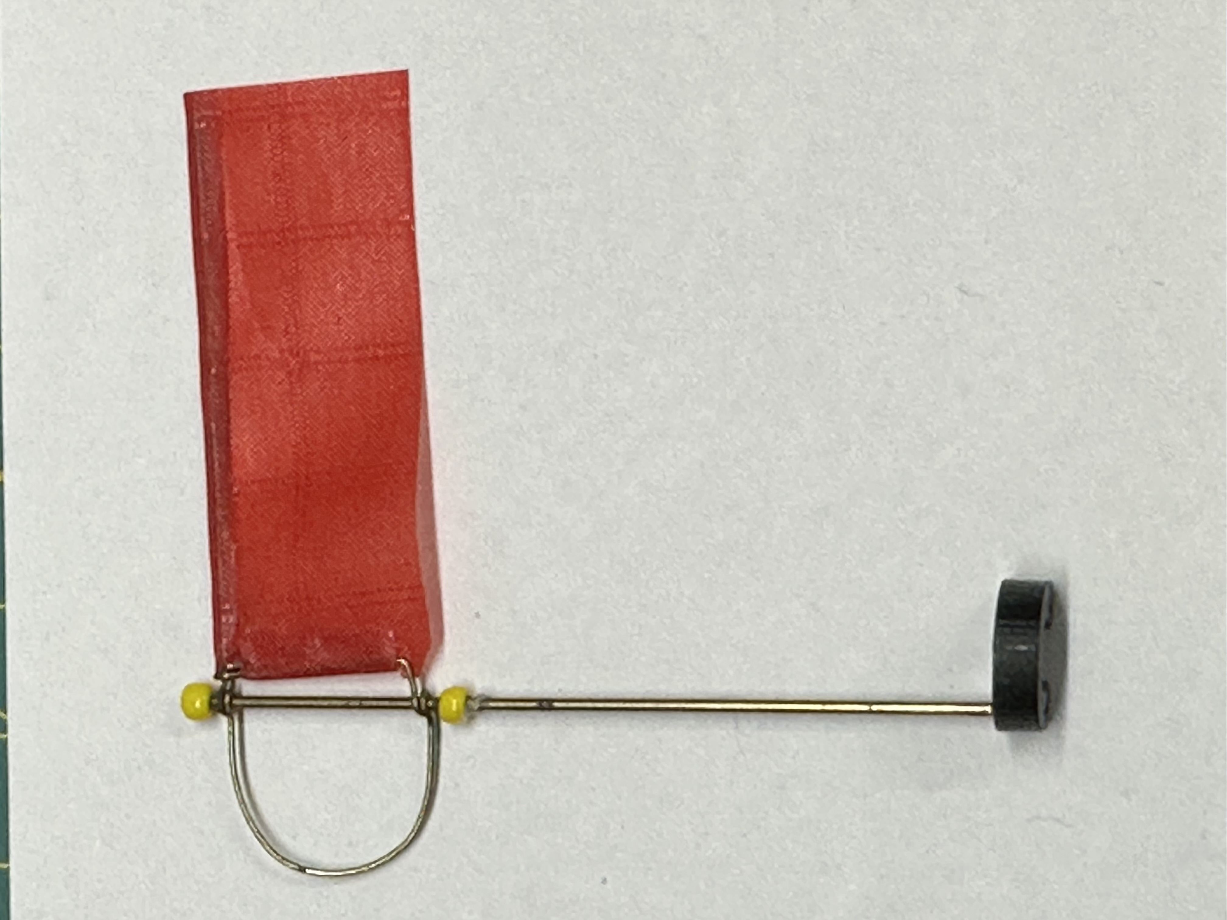

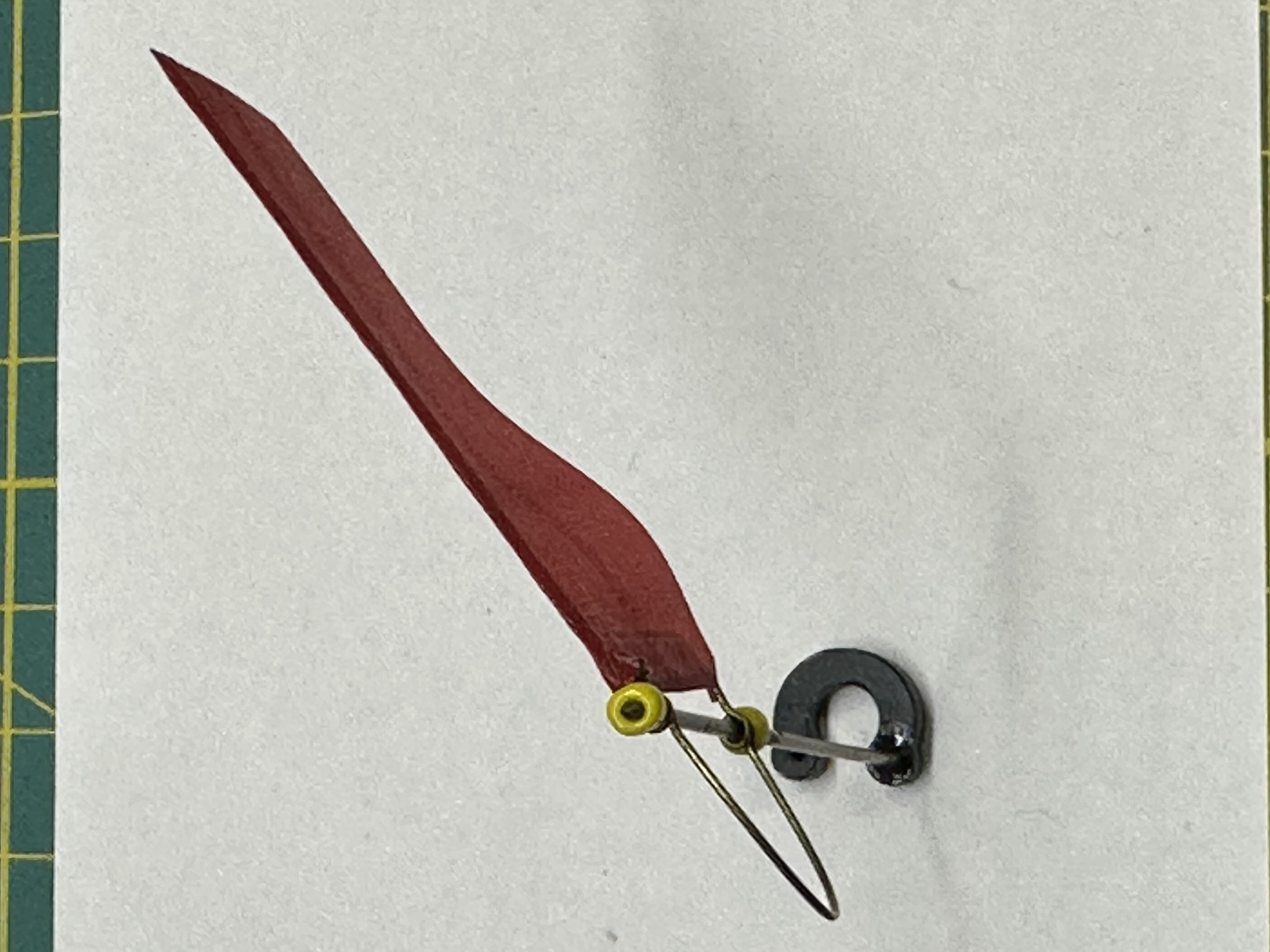

Verklickern selber bauen geht auch
Zutaten: 1mm und 0,5mm Messing Draht, 2 kleine Bastelperlen, etwas Drachenstoff und einen Hacker Mastclip
Gruß Hraban
Gruß Hraban

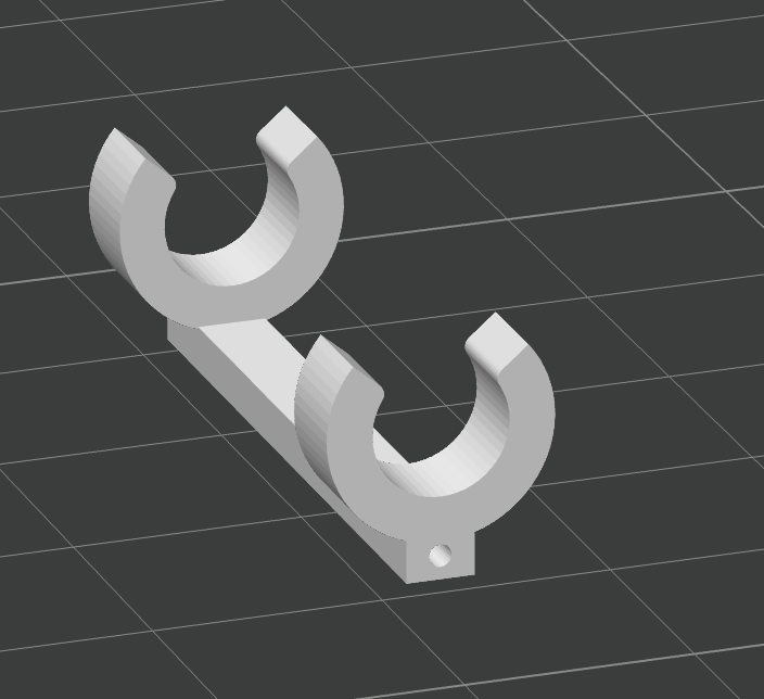

Re: Trimmfäden und Verklicker/Windanzeiger
Na schau an - in diese Richtung habe ich auch überlegt. Könnte nur ein bisschen zu schwer geworden sein.
- Dateianhänge
- Bildschirmfoto 2025-12-03 um 09.43.07.png (43.36 KiB) 31508 mal betrachtet

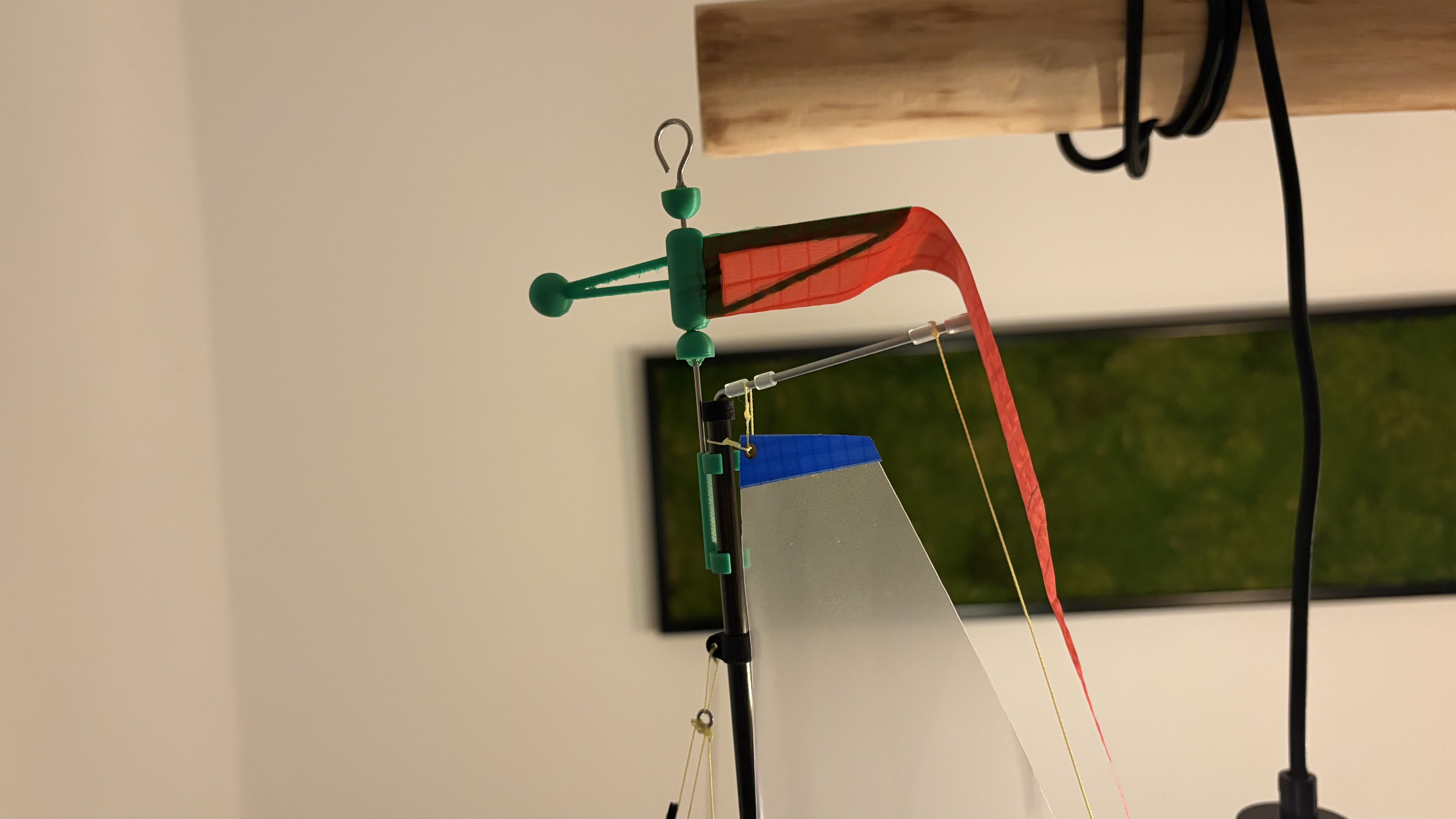

Ich hab mal meine ersten Gehversuche im 3D-Druck dem Verklicker gewidmet
... über die Farben lässt sich (eigentlich nicht) streiten ^^
Tests stehen noch aus...
Sieht stark aus
Zum Thema Gewicht, meiner hat 0,87 Gramm laut Waage

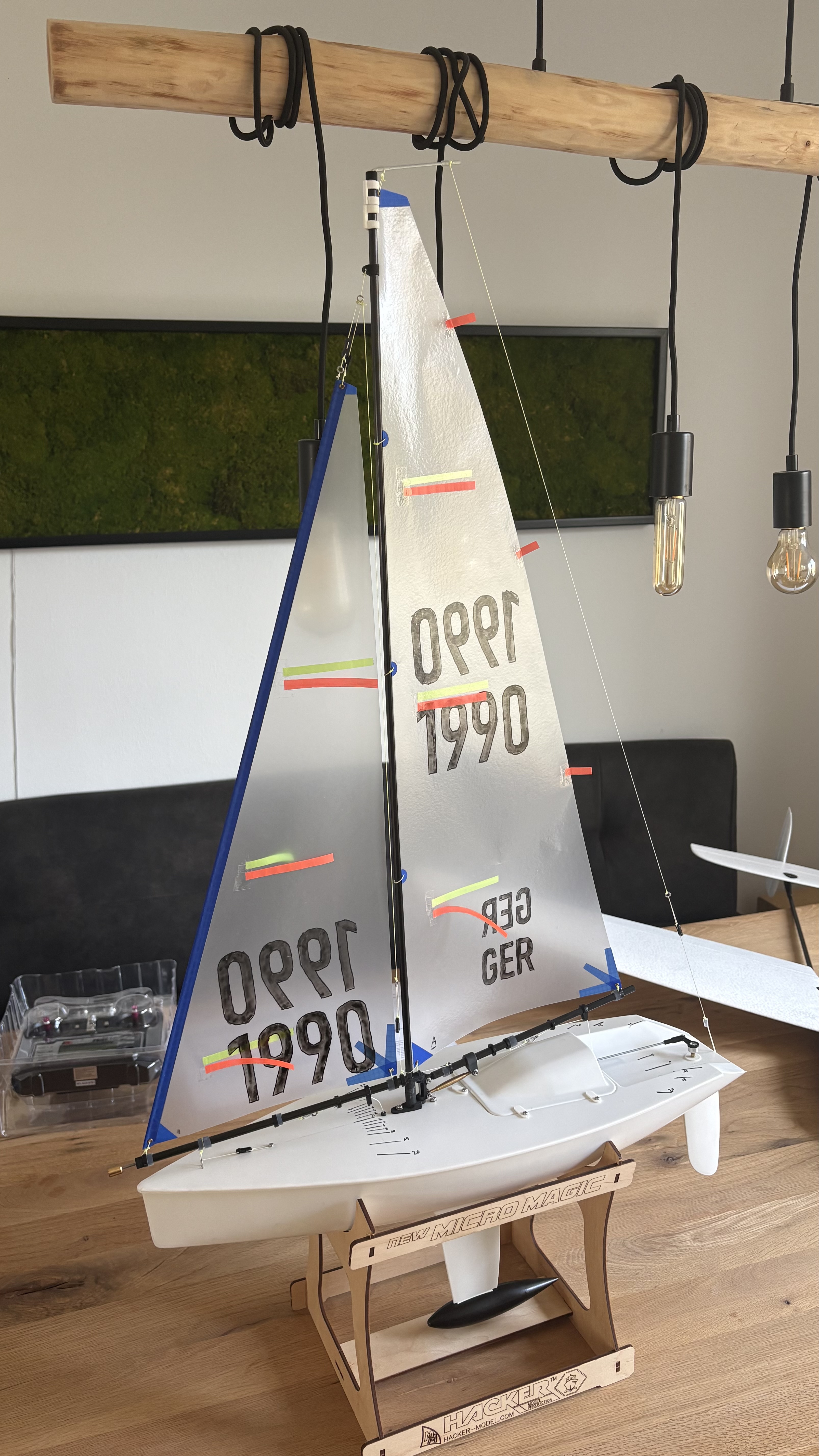

Mich lässt das Thema Trimmfäden nicht los und ich probiere jetzt einfach einmal rum.
Morgen teste ich das Setup:
Die Fäden sind aus Icarex.
Also … Sonntag waren es ca. 10kn. Da konnte man in der Fock schon sehr gut erkennen ob die Strömung anliegt oder nicht. Im Groß hat sich eigentlich kaum was bewegt, außer man stellt das Segel schon seeeehr falsch. Wahrscheinlich sorgt die Fock immer für reichlich Umströmung.
Die kleinen Fäden im Achterlieg des Groß bringen (zumindest in dieser Länger) nichts.
Vielleicht müssen die Fäden auch einfach wesentlich schlanker sein … ich würde ja super gerne auch Twist und so darüber einstellen können! Aber mein Baumniederholer hat sich auch ständig gelöst (nMM), das versuche ich jetzt erstmal mit einer gekonterten Mutter zu lösen …
Die Australier nutzen scheinbar oft altes Band aus den Audio-Kassetten - das werde ich auch mal probieren.
Bis jetzt bin ich zufrieden … mal schauen…
