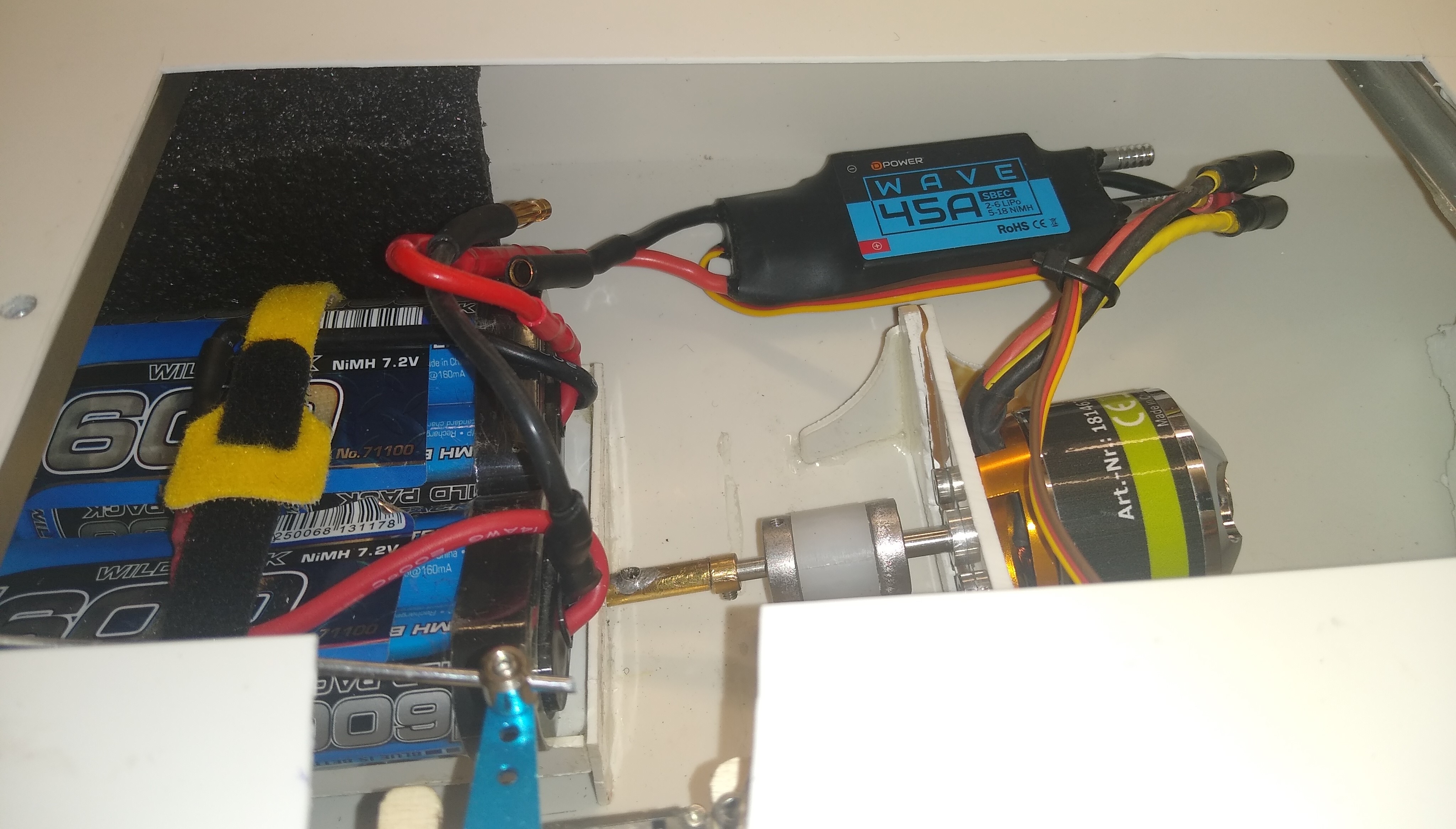

Also habe ich über den ganzen Input heute mal "gebrütet". Ich gehe davon aus, dass der hier vorhandene Torcster - Flug - Regler die Funktion vorwärts/rückwärts nicht hat bzw. diese vielleicht über die Firmware einstellbar wäre - dieser Aufwand ist mir aktuell aber zu groß.
Da ich möglichst schnell einen Regler haben möchte, habe ich mich für diesen hier entschieden:
https://www.modellbau-berlinski.de/rc-e ... er-schiffe
und wohl den letzten aus dem Lager bekommen. Entscheidung für diesen Regler über diesen Anbieter, weil die zuverlässig zügig liefern. Andere Regler wären etwas preiswerter gewesen, Versanddauer aber unklar. Das der "nur" 45 A Dauer hat, dürfte kein Problem sein, 65 A gehen kurzzeitig und werden in der Paula kaum anfallen. Ich vermute auch mal, das ich die Wasserkühlung kaum anschließen muss - aber wir werden sehen.

Die Paula hat heute den passenden Motorspant erhalten. Ist "aus der Hand geschnitzt", aber Hauptsache es passt alles gut und ist relativ laufruhig. Schön zentriert mit der Hochlastkupplung, damit nicht das Deckshaus abschüttelt wird :mrgreen:
Dann noch die beiden Akkus fixiert - bei den im Halbgleiten zu erwartenden hohen Geschwindigkeiten :D

Wie vom Händler angekündigt ist der Regler gestern angekommen. Ausserdem heute noch ein einfaches Schaltmodul für die Bootsbeleuchtung.
Am Regler die Anschlüsse mit "Goldkontakten" passend ausgestattet, Funktionstest war erfolgreich. Dann die RC - Anlage passend umgebaut.

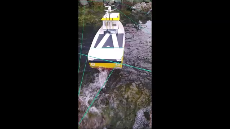

Heute ab an den Gartenteich zum Pfahlzugtest
Hier das ganze als kleines Video, vermittelt etwas klarer, was sich im Wasser so tat ...
Pfahlzugtest.mp4
(55.73 MiB) 503-mal heruntergeladen
Ergebnis auf dem Zufmessgerät: 1,4 kg Zug. Ich habe keine Vorstellung, ob das reicht. Aber vor dem Kauf eines weiteren Props warte ich den Praxistest ab. Hinzu kommt, dass ich den Regler nur vorläufig eingestellt habe und nach meinem Gefühl anders als beim Test mit dem Torcster Fllugregler der Motor noch nicht auf seine volle Drehzahl kam. Darum werde ich mich vor dem Praxistest noch kümmern.

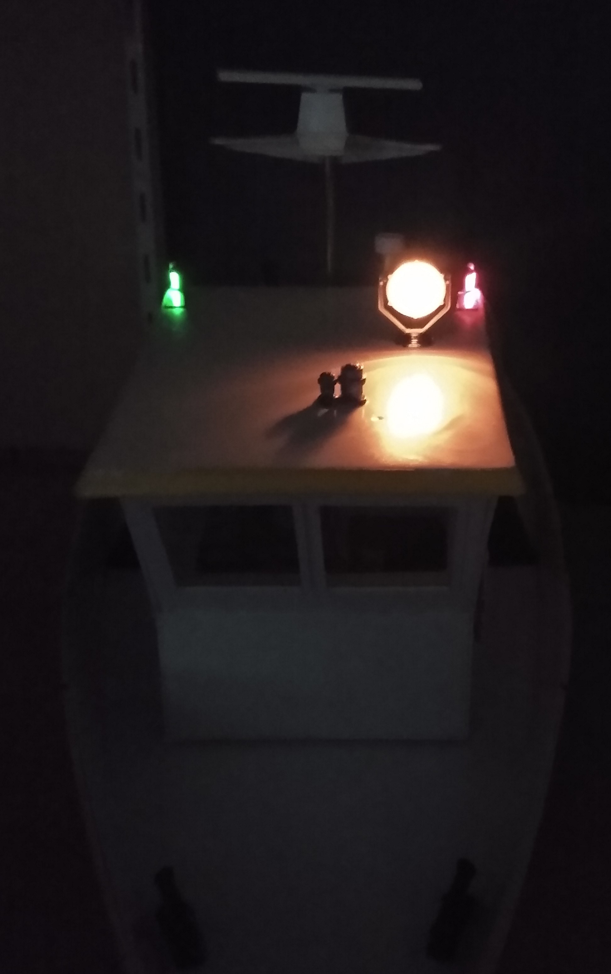

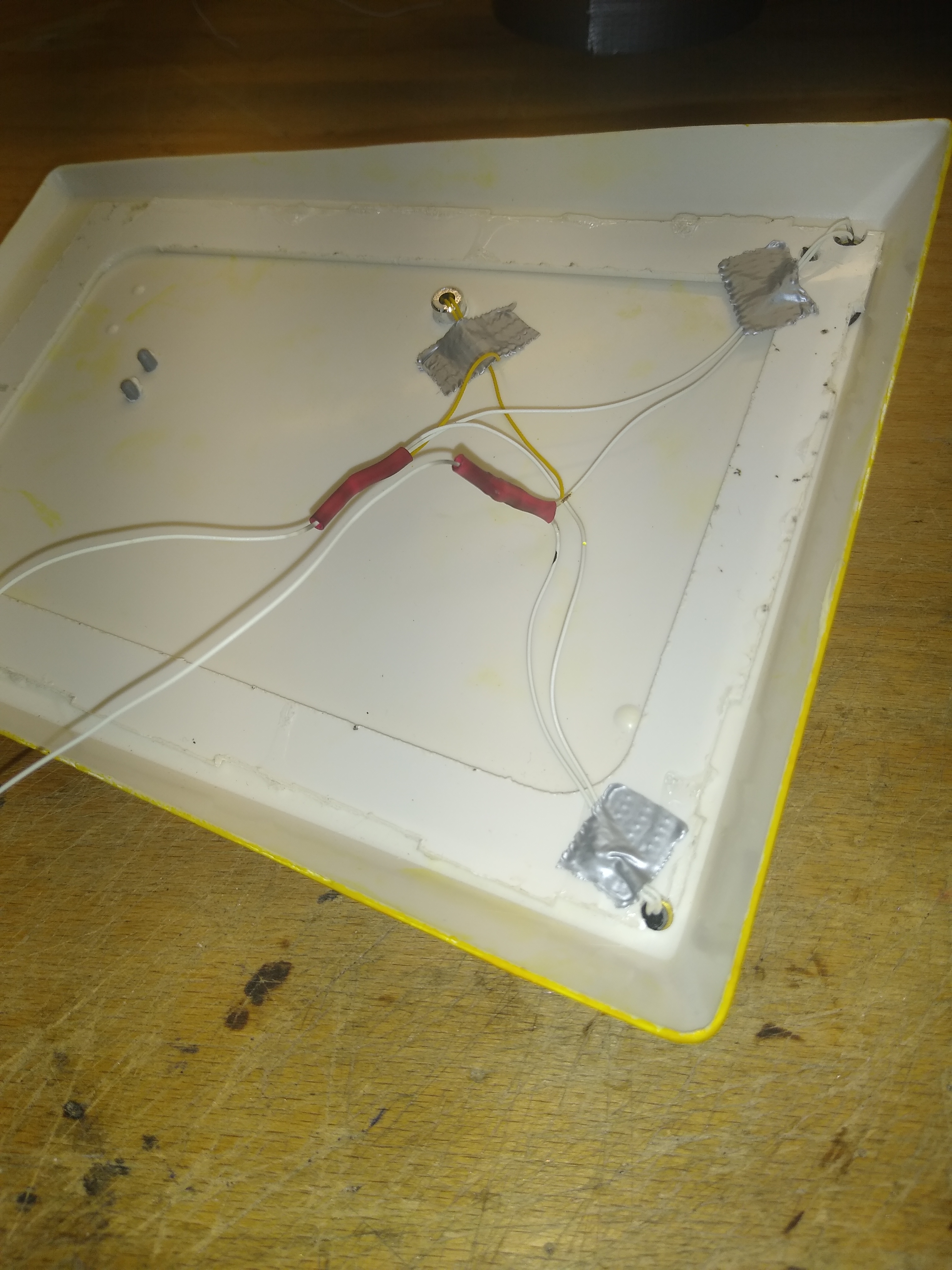

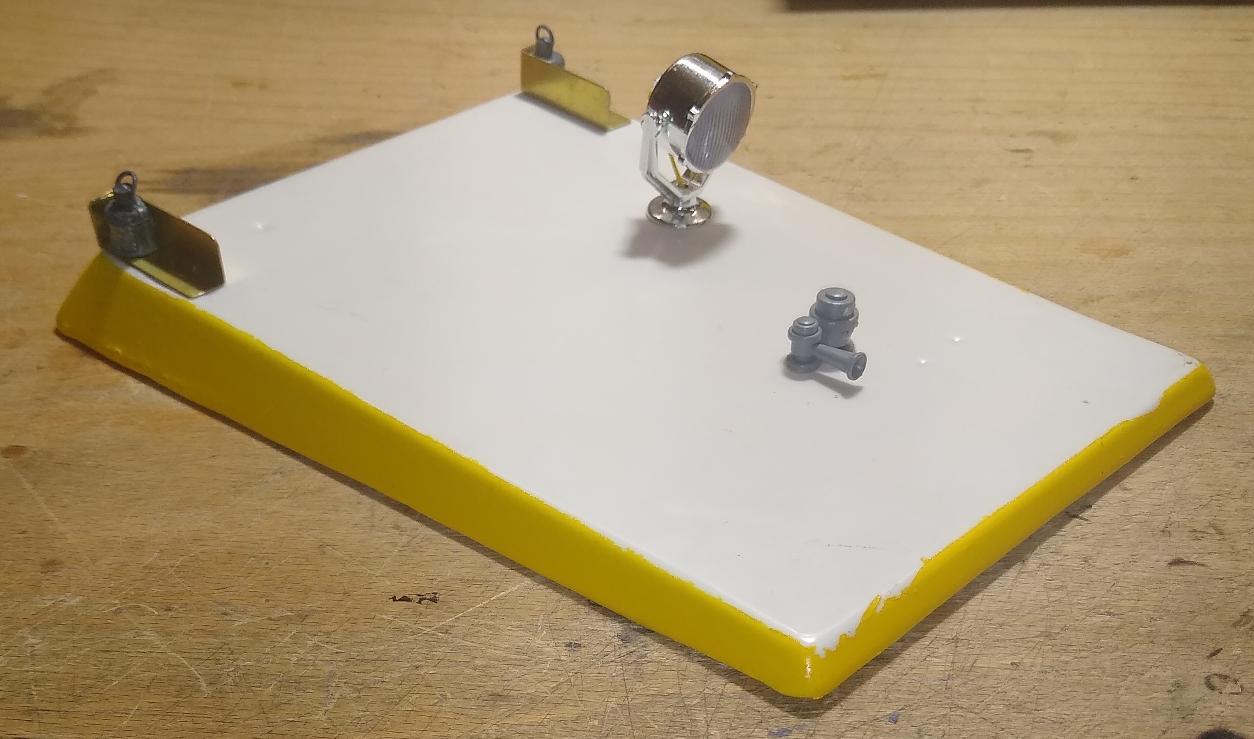

Da das Schaltmodul für die Beleuchtung auch da ist, habe ich diese Arbeit auch noch erledigt.
So siehts auf dem Dach des Deckshauses jetzt aus:

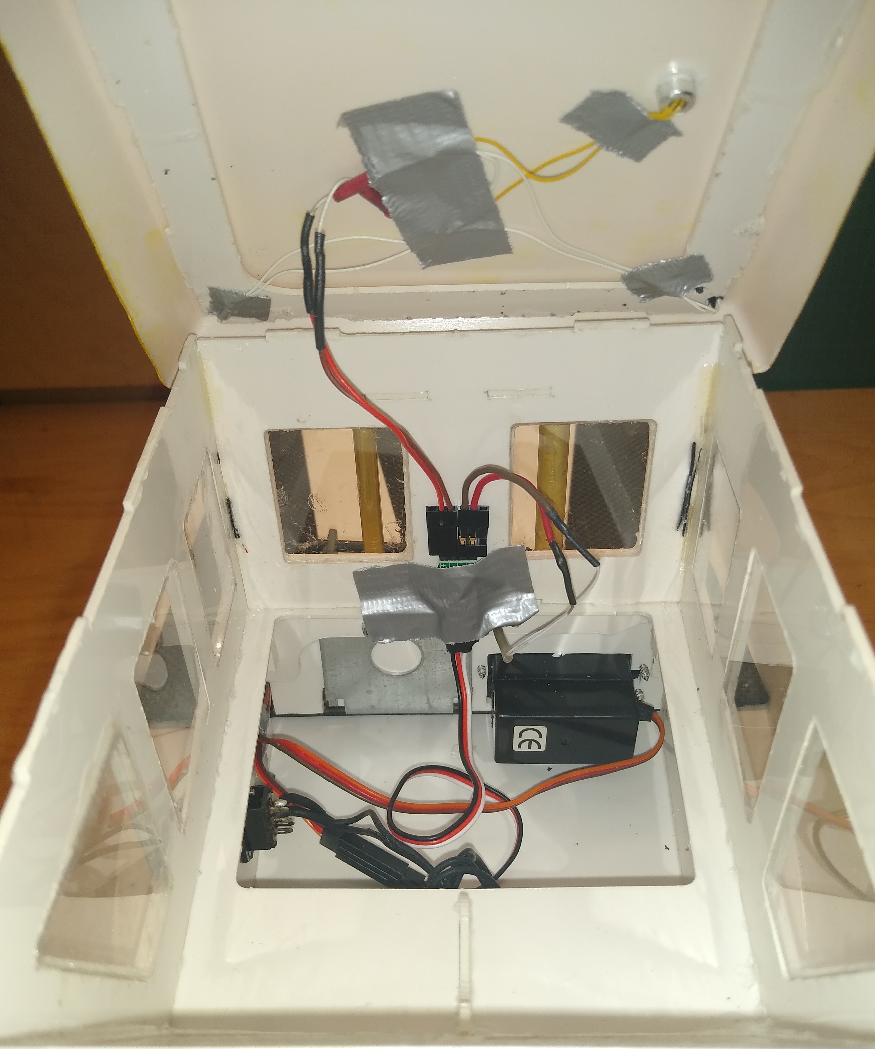

"Innere Werte" unterm Dach. Ich muss mal sehen, ob die Fixierung mit Panzer - Tape wirklich dauerhaft gut ist. Aber für eine vorläufige Nutzung sollte es reichen.
Gesamtüberblick über die Installation im Deckshaus.
Auch hier gilt das gerade geschriebene: "Vorläufig"!

Jetz kommt noch ein bißchen Deko aufs Boot, und der Heckspiegel (und nur der) muss neu lackiert werden.
