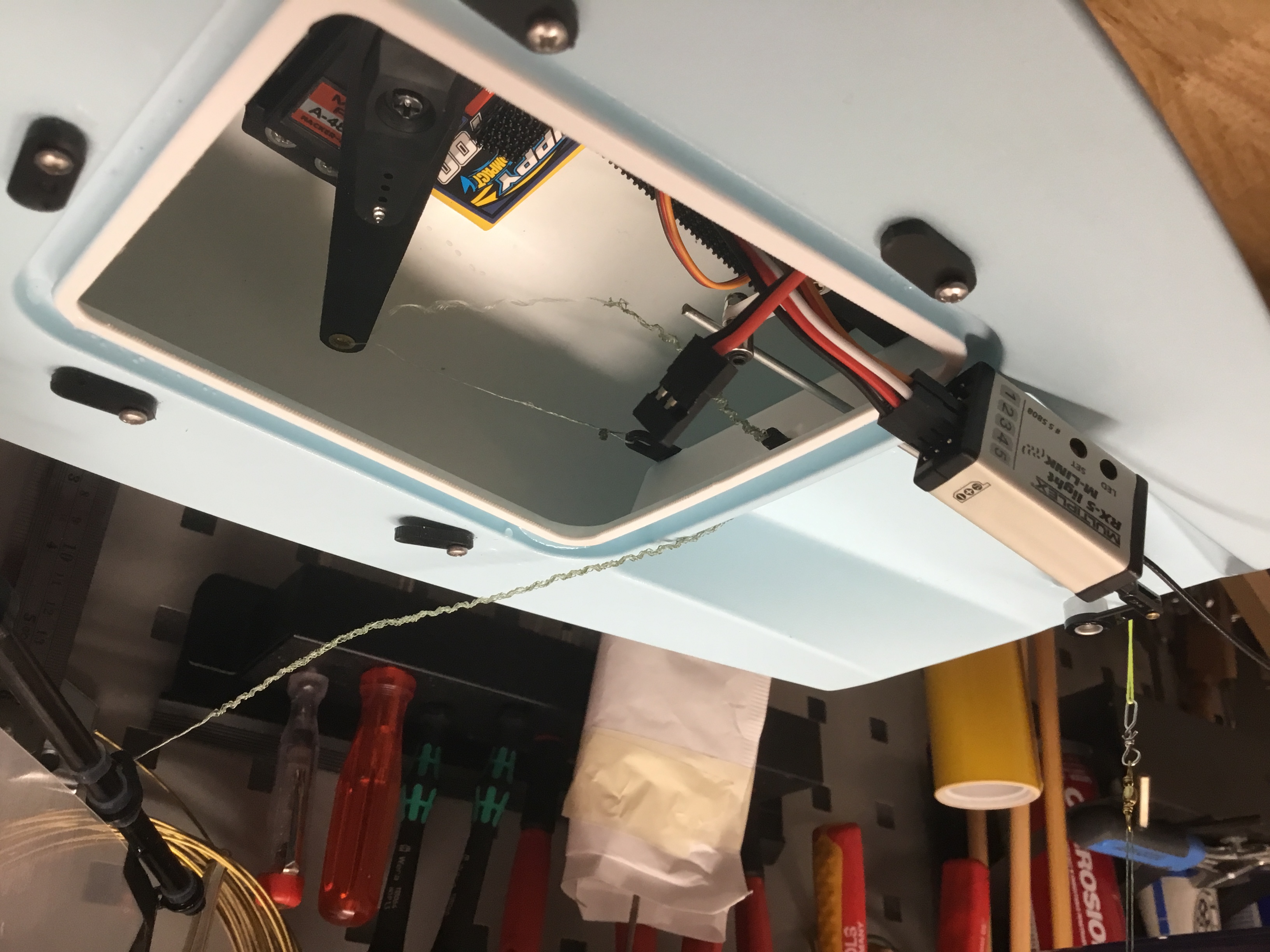

War gerade am See eine Runde drehen.
Hatte leider kein Handy dabei.
Bei der Führung der Grossschot scheint etwas zu scheuern.
In ca. 80m hatte ich einen Funkausfall. Wo habt ihr den Empfänger positioniert.
Und habt ihr die Antenne nach außen geführt?
Eigentlich bin ich fertig. Wo seht ihr noch Raum für Optimierung?

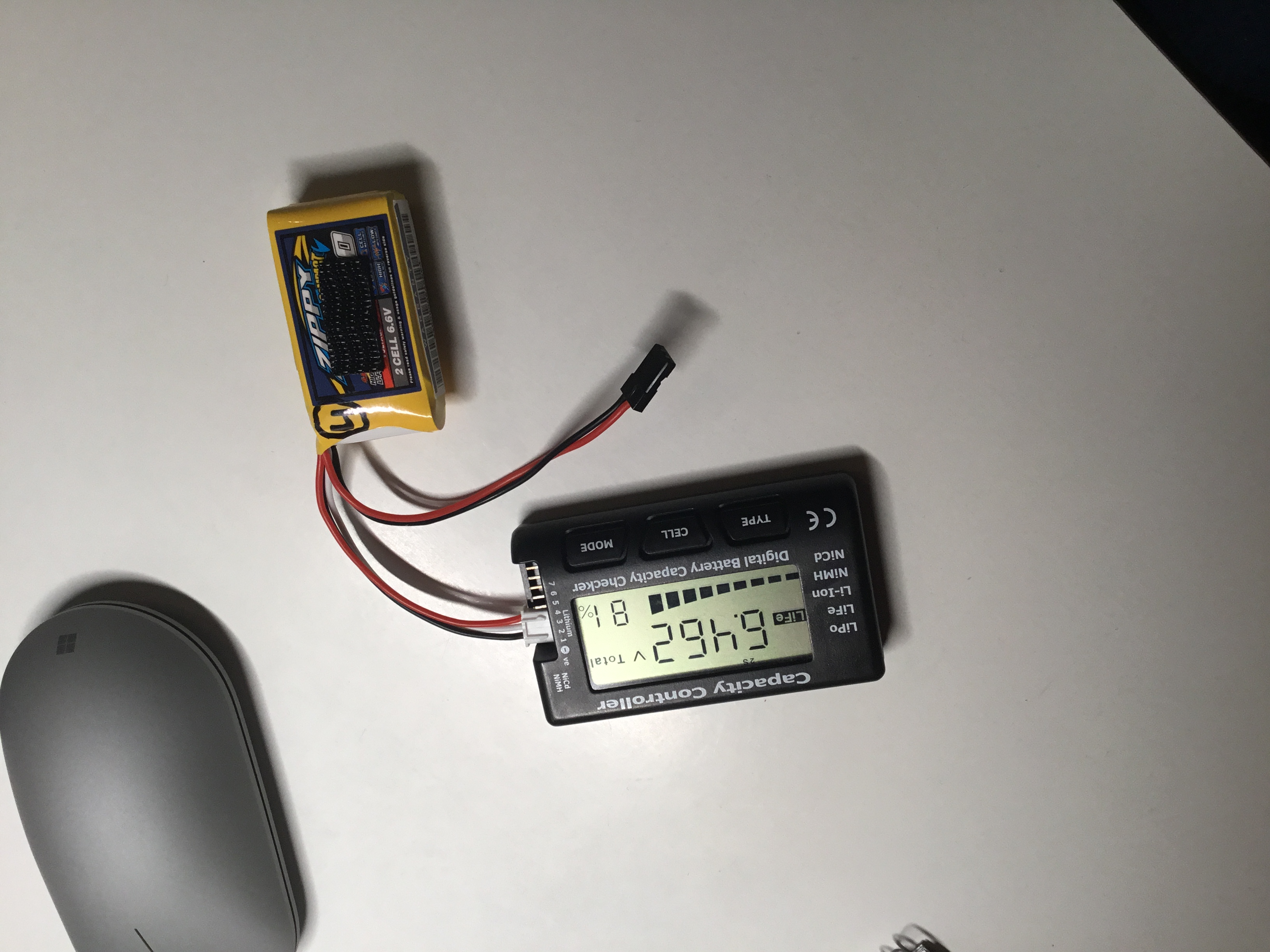

falls der Akku fast leer ist würde ich nur um andere Sachen auszuschließen auch nochmal die Leichtgängigkeit des Ruders prüfen.

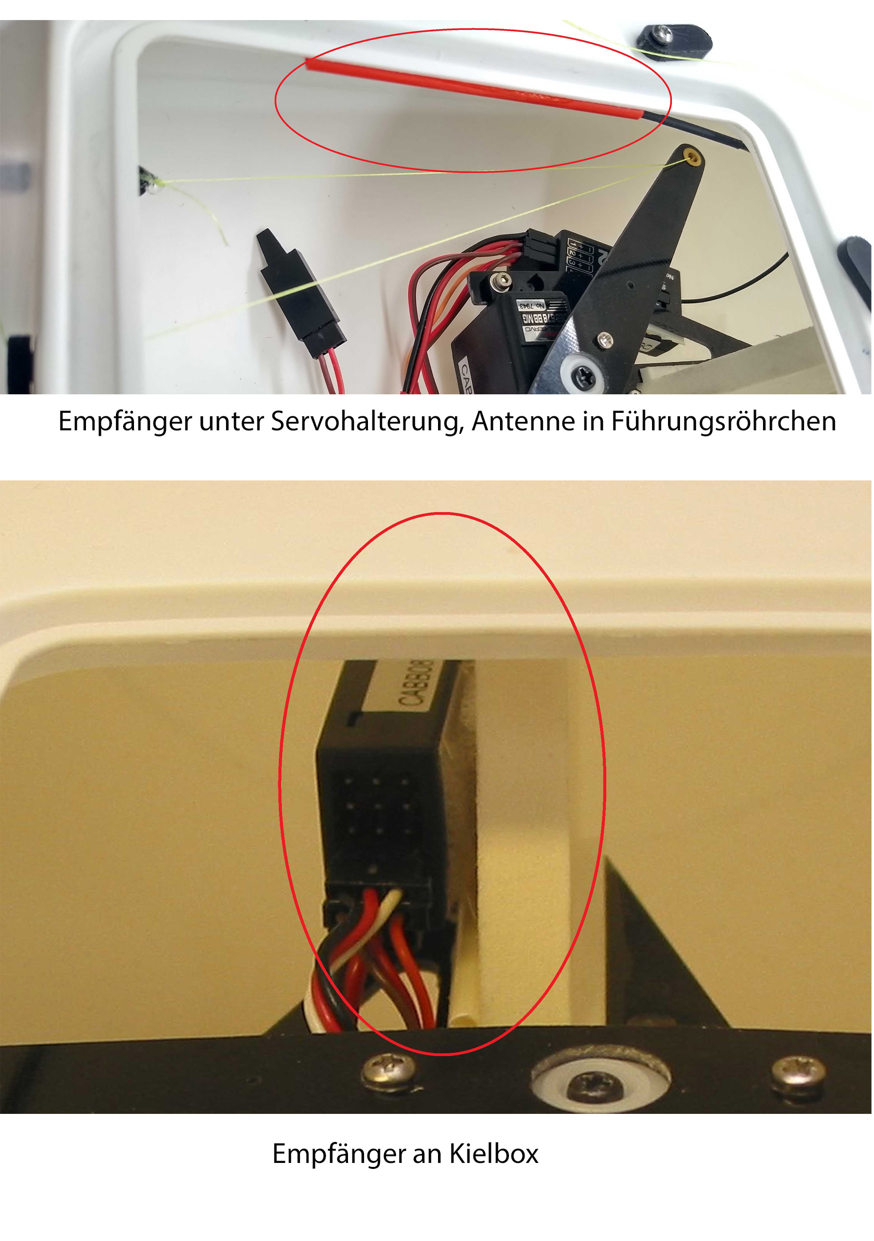

Störungen des Empfangs: Deine Antenne liegt unterhalb und parallel zum Arm des Segelservo. Zumindest vom Foto her könnte dieser aus CFK sein oder Kohlefasern enthalten. Dies könnte zu einer deutlichen Schwächung des Eingangssignals an der Antenne führen. Ist bei mir auch passiert. Seither habe ich meine Empfänger wie Ralf beschreibt entweder neben dem Kielkasten unter das Deck geheftet (Klett) oder unter dem Plichtboden, die Antenne zielt nach vorn oder hinten, und Störungen ade.
Abhilfe könnte vielleicht schon bringen, wenn du den Empfänger am Servo lässt, aber die Antenne nach oben gerichtet ist (senkrecht zum Servoarm)

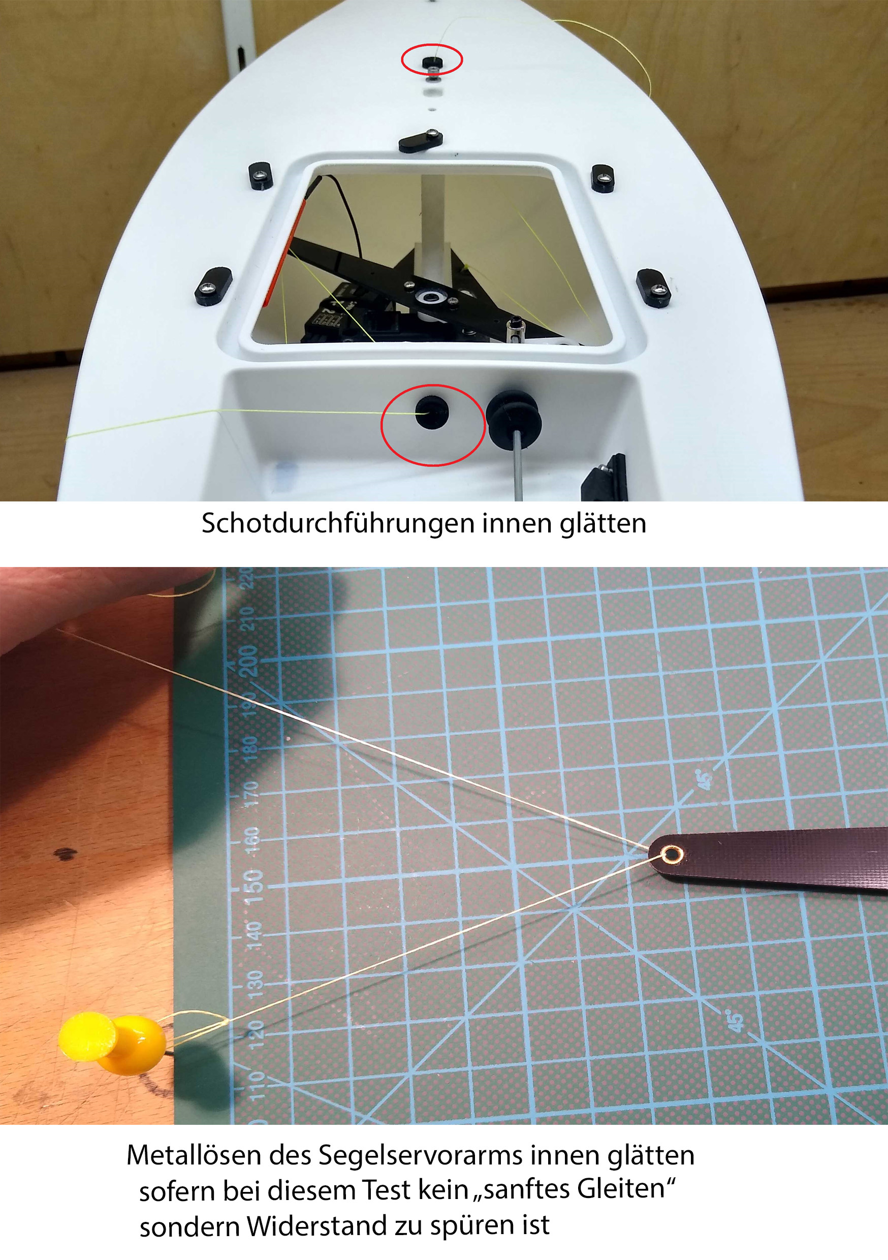

Scheuerstelle: Wenn ich dein Foto betrachte, dann scheint die Scheuerstelle die Umlenkung am Segelservo zu sein.

Akkuladung kann es nicht gewesen sein, der war noch zu 80 % voll.
Danke für den Tipp mit der Antennenlage. Werde ich testen.

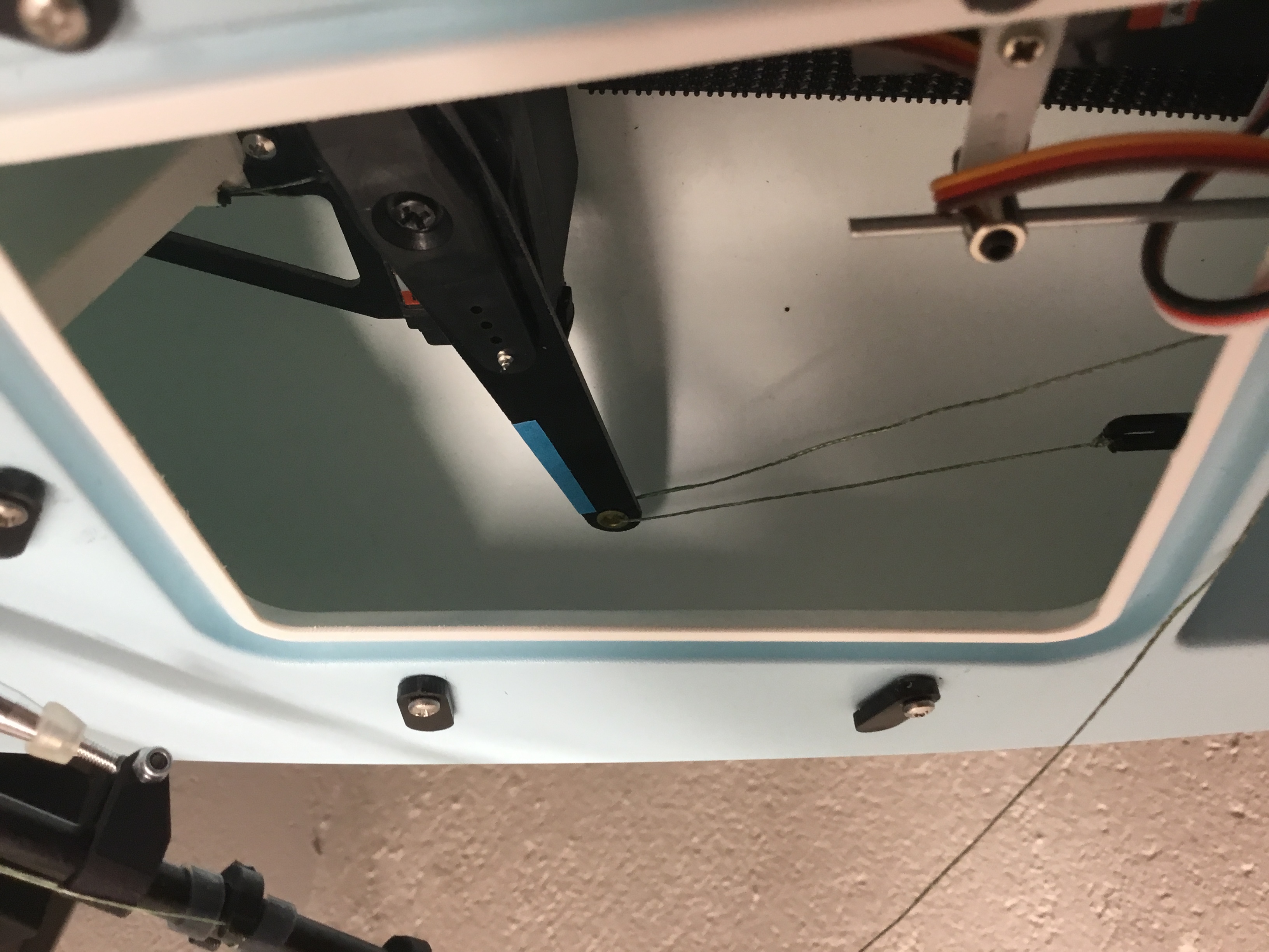

Ursache für das Aufscheuern Grossschot habe ich wahrscheinlich auch entdeckt.
Bei wenig oder keiner Spannung auf dem Segel legt sich der Faden um den Kohlefaser-Servoarm und wird dann über dessen scharfe Kante gezogen.
Werde ich Brunnen oder zum Test mal kurzfristig mit etwas Tape entschärfen.

Tipp servoarm: rund um die Bohrung die Kante brechen und eine dünne Raupe uhu-plus 5 Minuten oder Stabilit Express legen verlaufen lassen. Wir schön hart und glatt wie das bewusste achterstück.

Und natürlich fördern evtl. raue 90° Umlenkungen an den Decksdurchführung das Problem noch, weil sie das Öffnen erschweren.
Kalle hat ja schon Tipps zum Glätten der Ösen gegeben. Wenn man noch mehr Aufwand treiben will, kann man auch Kunsttoffröhrchen, Bowdenzug – Innenröhrchen passen z.B. sehr gut, mit etwas Wärmezugabe auf einen Viertelkreis biegen und dann in die Decksdurchführungen stecken. Ich habe vor Jahren mal ein Boot zum Verkauf eingestellt. Auf dem dortigen 18.jpg kann man vielleicht erkennen, was gemeint ist… viewtopic.php?f=12&t=169

Ich würde Dir vorschlagen, die gesamte Schotführung mit dieser Schnur gründlich auf Reibung zu prüfen. Da die Ösen am Segelservoarm in der Produktion oft unterschiedlich ausgefallen sind, würde ich mit deren Prüfung beginnen. Es gab schon recht scharfkantige Exemplare - garnicht gut. Aber auch die Schotdurchführungen auf dem Vordeck und im Cockpit fallen z. T. recht rauh aus - die solltest Du daher glätten. Der Segelservoarm ist aus optisch geschöntem Kunststoff - hat also kein Potential für Störungen des Empfangs. Dessen Kanten zu runden/glätten ist dann der letzte Schritt, welchen ich empfehlen würde. Das Ergebnis muss sein, das die Schotschnüre überall "ganz leicht und sanft ohne "Ruckeln"" durchlaufen. Wichtig nicht nur wegen des Risikos von Schnurschäden, sondern weil Du ansonsten spätestens bei leichtem Wind Probleme mit sich nicht leichtgängig öffnenden Segeln bekommen wirst.

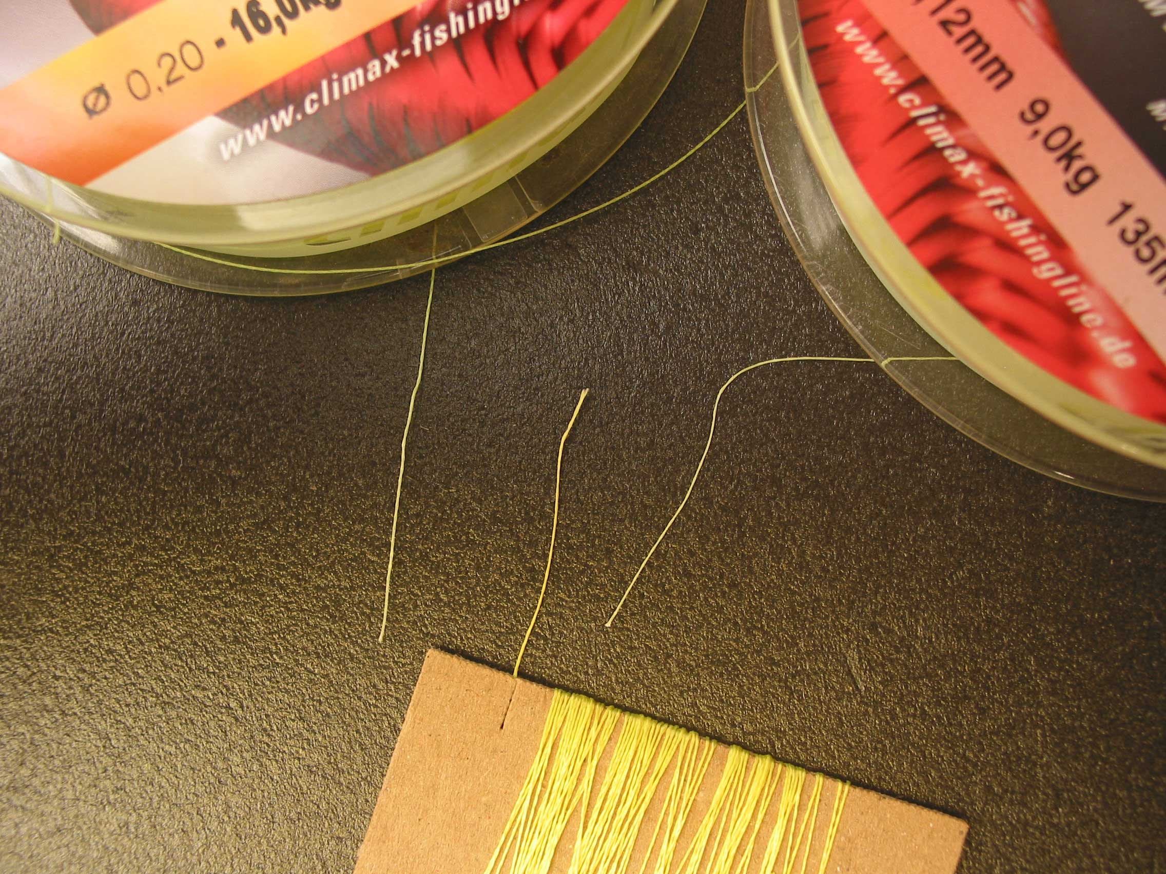

Ein Foto zweier von mir benutzten Schnüre (für Schoten 0,12 mm, 9,0 kg). Unten auf dem Bild das Material von Fa. Hacker, das nach meiner Einschätzung für Schoten auch durchaus brauchbar ist.
Zur Anordnung der Empfänger gibt es mindestens zwei Möglichkeiten. Die Funkverbindung sollte eigentlich selten instabil sein. Aber es nützt, die Antenne möglichst nah unters Deck zu bringen (und gleichzeitig so aus dem Arbeitsbereich des Segelservos herauszuhalten). Ich klebe dazu ein Röhrchen unters Deck.

Andi, bei deinen Fotos ist mir jetzt aufgefallen, dass der Arm anfangs mit Ruderhebel unten, später mit Ruderhebel oben montiert ist. Dafür gibt es sicher einen Grund. Auf dem letzten Bild mit Ruderhebel oben sieht man mit entsprechender Vergrößerung
, dass doch ein ziemliches Stück Schraubenspitze oben übersteht. Wenn du jetzt, wie von mir empfohlen bzw. wie in der Anleitung dargestellt die Schotführung durch den Stellarm umdrehst, dann könnte die Schot eventuell sogar an der Schraube hängen bleiben.
Dyneemaschnüre gibt es wie Sand am Meer und auch bei gleichen Daten fühlen die sich ganz unterschiedlich an. Ich bin zuletzt immer in den nächsten Angelshop gegangen und habe mir da was ausgesucht. Manche Schnüre dröseln sich beim Zusammenschieben viel weniger auf, als andere und mit denen kann man auch einfacher Knoten machen. Und die Jungs haben sich immer gefreut, wenn da so ein Alien von einem anderen Hobby in den Laden kommt und sich 10 Meter Schnur abwickeln lässt

Die Hacker- Expertenhaben sich ja wahrscheinlich Gedanken über diese Anordnung gemacht und deshalb würde ich bei Verwendung der Originalteile nicht unbedingt von dieser Vorgabe abweichen.
Wenn man eigene Servos einbaut, muss man diese Anordnung vielleicht etwas modifizieren.
Der normale Bastler wird vermutlich intuitiv die Schrauben durch den relativ flachen Stellarm stecken und in den normalerweise dickeren Servohebel drehen, so, wie das auch Andi gemacht hat. Egal in welche Richtung verschraubt und ob oben oder unten montiert, es empfiehlt sich auf jeden Fall einen eventuellen Überstand der Schraubenspitzen abzuschleifen.
PS
Die Trimmung des Fockvorlieks ist offensichtlich wie vorgegeben im Top angebracht, allerdings durch die zu weit entfernte Öse des Originalsegels. Ähnlich schlecht sieht der Abstand unten am Segelhals aus.
Was ich nicht erkennen konnte ist, wie die Fockschot-Durchführung auf dem Baum befestigt ist, wenn die beiden Silikonstücke auf den Fockschottrimmer geschoben werden. Beim Großbaum ist Silikon vorgesehen, beim Fockbaum habe ich dazu nichts gefunden. Offensichtlich soll das Teil geklebt werden, aber dieser Hinweis fehlt wohl in der Anleitung, wenn ich das nicht komplett übersehen habe.
