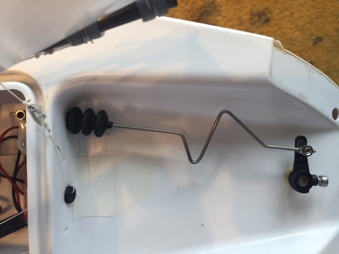

Der einzige Vorschlag, der mir ad hoc noch einfällt, wäre ein Zickzack in der Ruderstange, um das kleine Servo vor Beschädigungen bei Kollisionen zu schützen (Bild Servosafer). Das kann man aber relativ einfach selbst umsetzen.

Ein paar Gedanken zur New Micro Magic
- Dateianhänge
- Servosafer.JPG (198.19 KiB) 17558 mal betrachtet

Die Undichtigkeiten an der Kiel-/Masttasche sind geklärt. Günstige, geeignete Kleber wurden gefunden. Bis auf weiteres versiegelt man die etwas poröse Kiel-/Masttasche. Verbesserte Versionen kommen demnächst zum Einsatz. Die Wandstärken von Rumpf und Deck sind vernünftig. Andere Detailverbesserungen sind schon umgesetzt oder in der Mache. Eine verbesserte Bauanleitung ist wohl angekündigt.
Ein Teil der berichteten Probleme betraf offensichtlich nur einzelne Prototypen oder die ersten Serienboote. Es hat laufende Verbesserungen gegeben. Was wie schon erwähnt leider komplett gefehlt hat, war eine entsprechende Kommunikation von der Herstellerseite.
Ohne den Einsatz einiger MM-Segler und deren Berichte würden wir hier immer noch im Dunkeln tappen und wären noch nicht mal in der Lage Neueinsteigern sinnvolle Antworten auf ihre Fragen zu geben.
Mittlerweile liegen mehrere Bauberichte vor mit deren Hilfe man eine neue MM zusammenbauen kann. Und in denen findet man auch Tipps zur Behebung der anfänglich und vielleicht auch jetzt noch vorhandenen Problemstellen. Weitere Hinweise in dieser Richtung sind angekündigt.
