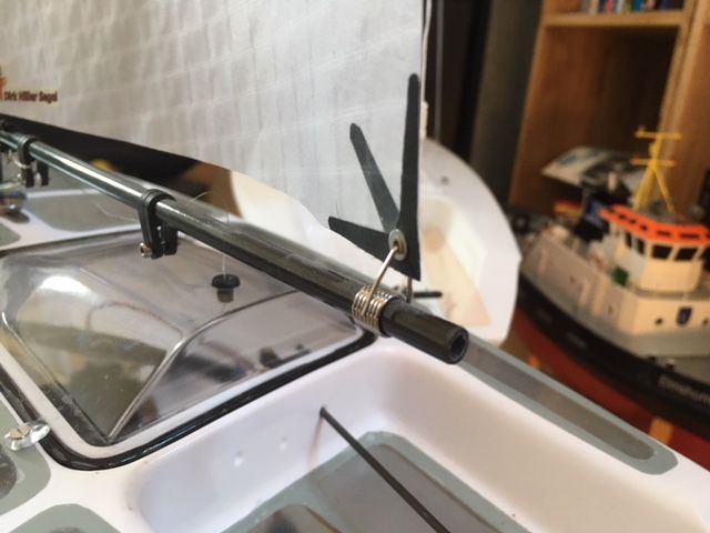

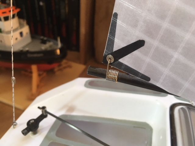

bei meiner neuen, zugegeben und bevor einer fragt, ja ich habe sie nicht selbst gebaut, sondern so gekauft , sind diese Schothornbefestigungen für Vor- und Großsegel verbaut. Wer kenn diese oder weiß, wo man sie herbekommt? Im Internet habe ich leider nichts gefunden.
Danke und Gruß
Wer kennt diese Schothornbefestigung?

Schätze mal selbst gewickelt.

Solche Teile in verschiedenen Größen und Drahtdurchmessern hat seinerzeit Ralf Tacke vertrieben.
Diese Quelle ist leider versiegt.
Also selber wickeln - das geht mit etwas Übung auch ganz gut.
Man muss auf die Anzahl der Wicklungen achten, wenn man zuviele macht, läßt sich das Teil kaum noch auf dem Baum verschieben.

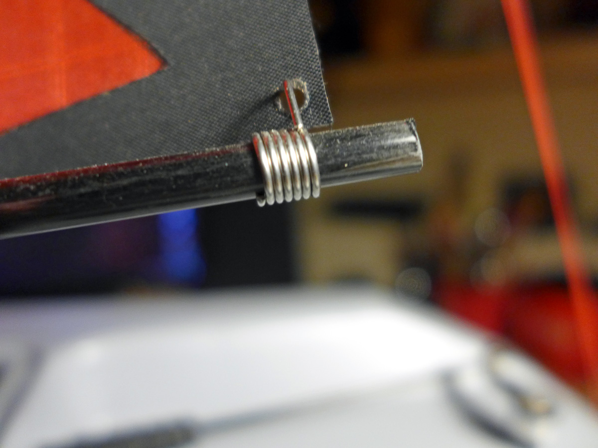

Füge mal ein Foto von einem Rigg bei, an dem für Fock und Groß solche Teile (noch Bestand von RT - Einkäufen) verbaut sind, ebenso modifiziert für das Großsegel - Vorliek.
Hier mal ein "Eigenbau".
Weniger Wickelarbeit, dafür Fixierung mit Silikonschlauch - hier für die Großschot. Lässt sich aber natürlich auch für das Achterliek nutzen -und diese Lösung ist etwas flexibler als die oben gezeigte.

Na klar kenne ich diese Schothornbefestigung!
Manfred Prothmann hat diese Federringe hergestellt und Ralf Tacke sowie dann später auch ich haben sie im Angebot gehabt.
Die Werkzeuge für die Bäume von 4, 5 und 6 mm sind jetzt bei mir gelandet. Die Federringe werden aus VA-Draht von Hand mit Hilfe der Drehmaschine gewickelt und ja: manches mal sind sie wirklich arg stramm.
Hier auf einem 5 mm Großbaum an meiner Mongoose:

Danke für die schnellen Antworten!
Das heißt dann wohl selbst bauen... Mal gucken, was ich so hinbekomme!

Ich habe aus einer halben Büroklammer einen sich um den Baum freidrehenden "Haken" gebogen und das Fochschoothorn eingehängt.
Klar musste der Haken auf dem Baum nach achtern begrenzt werden.
Sieht nicht gut aus, lässt aber das Schoothorn sich frei bewegen; anders als die "alte" Klemmbefestigung, die die Fock platt gezogen hatte.
Ich bastle weiter.
Kritik erbeten

Sieht ein wenig wie die Feder einer klassischen Wäscheklammer aus. Durchwühl mal euren Klammerbeutel und schau, ob da zufällig eine Feder den richtigen Innendurchmesser hat. Ansonsten lautet der Fachbegriff dafür "Schenkelfeder".
