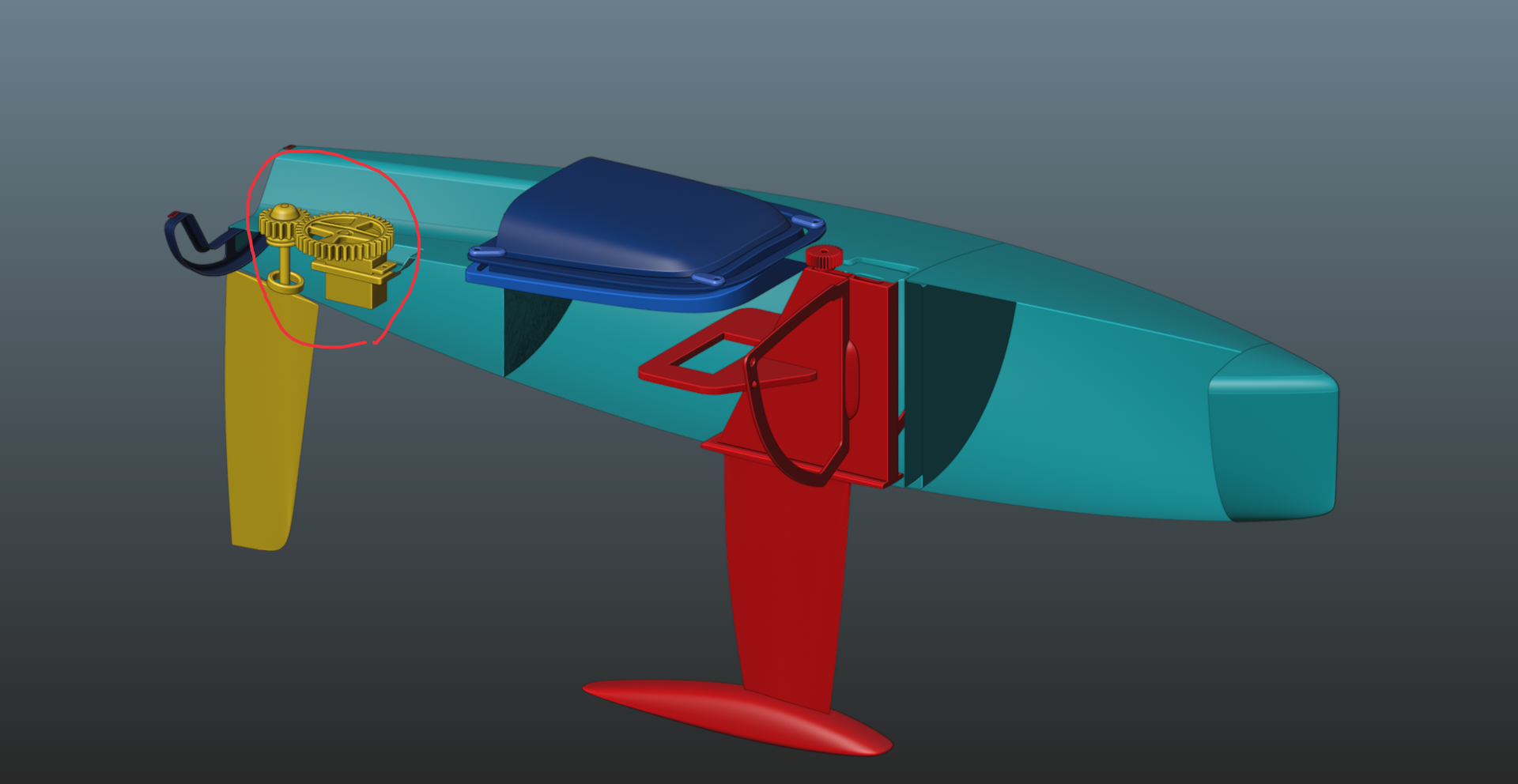

Bei dieser Gelegenheit kann ich gleich eine meiner Lösungen für die Ruderansteuerung zeigen.

Sehr schicke Konstruktion - gibt es schon ein gedrucktes Boot bzw. Teile dafür??
Deine Vorstellung, anstelle der Fockeinstellung die des Großsegels zu ändern, geht also klar...
Wirst Du zwei (kleine) Segelservos (Groß/Fock) verwenden?
Das hat Christoph Becker in seinem Boot jedenfalls so gemacht.
Und damit hat man nochmal mehr Optionen für die Einstellung der Segel über entsprechende Mischer in der RC usw.
Deine Idee für die Ruderanlenkung habe ich so noch nicht auf einer MM gesehen - nur ähnlich, da war allerdings die gesamte Technik unter dem Cockpitboden eingebaut. Evtl. schwierig im Falle von Wartungsbedarf.
Wird der Einbau oben so offen bleiben, wie es in der Zeichnung zu sehen ist?

Die Ruderanlenkung habe ich so auf einer MM auch noch nicht gesehen. Die GrundiIdee stammt nicht von mir. In einer Bauvorstellung
einer IOM von Michael Scharmer (Unrund) konnte ich das in einem Bild erkennen.
Habe eine Zeitlang darüber nachgedacht. Warum er das System einsetzt?
Mir sind Vorteile aufgefallen. Direkte Ansteuerung. Kein Gestänge, das über seinen Totpunkt klappen kann und somit das Ruder blockiert.
Der Stellweg ist auf 90° pro Seite erweiterbar. Mit einem Standardservos, das nur 45° pro Seite zur Verfügung stellen kann.
Das Servos bleibt im Prinzip so offen eingebaut. Nur ein Tape verschließt die Öffnung zum Rumpf. Die Servoswelle wird mit Fett abgedichtet.
Ein drittes Servos wolle ich nur für das Großsegel nutzen. Du bringst mich mit Deiner Frage auf eine Idee. Ich denke nochmal über die
Fockverstellung nach..... :D
Danke Kuddel

Zur Ruderanlenkung:
Nach meiner Erfahrung ist es bei Booten mit weit achtern liegenden Ruderblättern sinnvoll, etwas Flexibilität in die Anlenkung zu bauen, so dass ein Treffer nicht sofort zu einem Bruch in der Übertragung oder im Servo führt. Ich habe dafür den Draht der Schubstange sogar mit einer Z-Biegung versehen. An der Präzision der Steuerung ändert sich dadurch nichts, nur harte Stöße werden abgefedert.
Aber Flexibiliät und Zahnräder schließen sich ja nicht aus. Bei z.B. RC-Car-Lenkungen gibt es diverse Lösungen für diese Aufgabenstellung.
