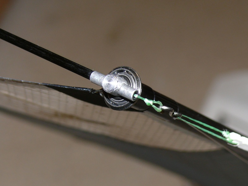

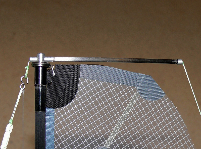

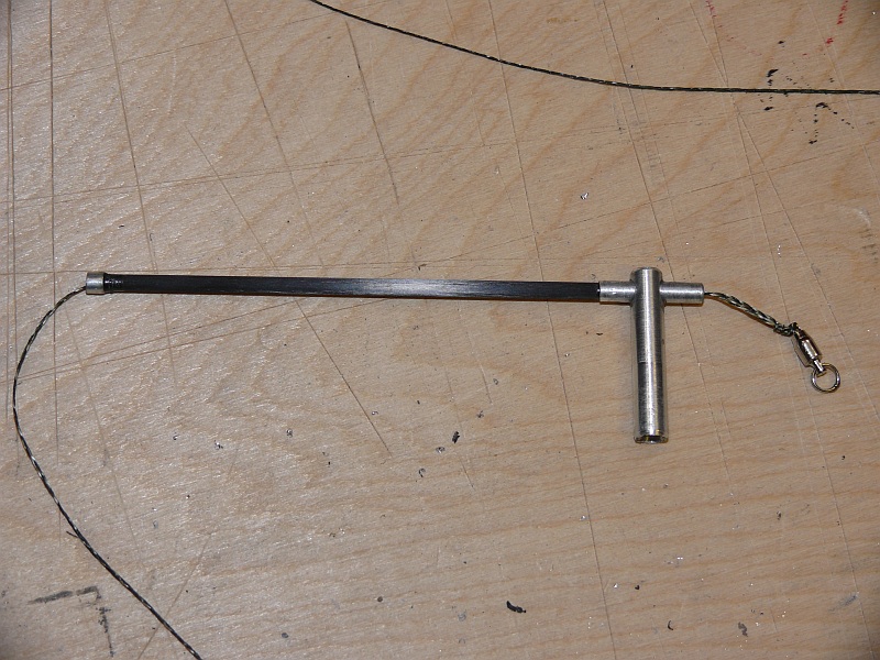

RE: Mastkopf für Fat-Head Top-Rigg
Hallo Torsten,
1. ja, eine kleine. Wäre hier aber nicht nötig gewesen, die Masteinsteckhülse ginge auch aus einem Stück dickwandigen Baumarkt-Alurohre 5 mm, wobei man dann manuell den Durchmesser auf das jeweilige Kohlefaser-Mastrohr anpassen muß, bei meinem Rohr mußte etwas abgedreht werden, damits ohne Spannungen reinflutscht.

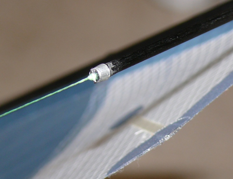

Gegen Aufsplittern des Mastrohres ist oben außen noch eine dünne Aluhülse drüber geschoben, die auch das Kugellager nach unten abstützt, welches auf dem Mastrohr aufgeschoben sitzt (und damit auch einen Ring gegen Splittern bildet. Gegen Runterrutschen ist alles mit Tesafilmwickel gesichert - nichts verklebt - denn unten ist noch ein Lager, welches ggfs. auch mal abgenommen werden muß. Läßt sich also alles nach oben abziehen.
Nur ein Bohrständer für die Querbohrung ist sehr hilfreich - freihand ist das doch so eine Sache.
Die kleinen Aluhülsen auf dem Auslegerrohr gegen aufsplittern sind auch nichts gedrehtes, sondern aus einem sehr dünnen Alurohr, welches es bei Graupner im Sortiment gibt / gab. Passte zufällig alles ganz gut zusammen.
2. ja, geht durch und Schlaufe vorne mit Palsteck mit zwei halben Schlägen und nen Punkt Sekundenkleber
3. Ist Ansichtssache.
Rein technisch ist hier für eine konventionelle Seilbefestigung kein Platz mehr, da ich alles so dicht / niedrig wie für mich möglich zusammen geschoben habe. Wenn man den Mast länger macht und oben ca. 1 cm freie Länge fürs Seil samt Knoten überstehen ließe, dreht sich der Kopf zwar seitlich - aber vor dem Wind siehts blöd mit dem Verlauf vom Vorliek aus, das rutscht ja durch die Ringe im Bereich Mastmitte am Mast nach Lee, wird oben aber hinten am Mast gehalten. Unten am Hals ist auch ein Kugellager, verschiebbar als "Cunningham", da das Rigg mit rMM Großbaumbeschlag ausgerüstet ist, aber das Boot keine seitlichen Ösen für die Befestigung eines Seilzugs hat.
4. Da mach ich mir keine Gedanken, das klitzekleine bisschen g kommt bei uns nicht drauf an, auch nicht über Hebelarm und so - unsere dicken Bleigewichte gleichen da genug aus. Wichtiger ist mir ein sauberer Segelstand über das gesamte Vorliek. Auch, weil so ein B+ ja auch mal bei weniger Wind noch verwendet werden kann und dann sauber stehen und drehen sollte. Bei Ballerwind ist es eher untergeordnet, da ist oben eh nur Flattern...

ich habe das auch wie thomas gemacht, habe aber statt durchgehender leine einen kleinen klemmschieber drauf. achterstag ist also fest und das vorstag kann ich mit dem klemmschieber noch feingustieren. zur umlenkung habe ich einen u-förmig gebogenen draht benutzt. so habe ich noch viel mehr platz zum drehen. die vorliekspannung wird bei mir unten eingestellt. d.h. ich habe statt klemmschieber für das orliek oben, einen rutscher unten. somit dreht es oben perfekt, weil nichts zusätzliches außer der dirk mehr kommt.
bei dieser variante hier hätte ich angst, dass mir der mast nach vorne und hinten geht, weil die leine ja theoretisch durchrutschen kann. wie hast du das hier verhindert?

Beim Mastkopf hat mich auch die von Henning angesprochene Frage umgetrieben, aber ich denke mal, die Schnur setzt sich so fest, dass diese Sorge unbegründet ist.
