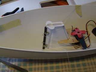

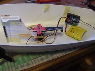

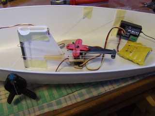

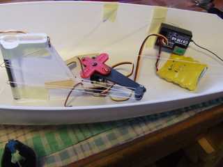

Mit der Probeaufstellung hat es mit dem Zug-gummi funktioniert,
da hat es mit der Fockschot schon mehr probs, aber mit einen Leitstange ging es schon wieder besser.
Mache morgen ein Paar Bilder, wenn ich dazu komme.

ich habe auch etwas weiter getüfftelt und bin auf einer aähnlichen ebene wie arjan. bloß sitzt mir bei dem der dorn viel zu weit vorn. mein trick hat was mit nem hebel mit 2 ebenen zu tun...
ich kümmere mich mal drum vielleicht kann ichs zeichnen... ansonsten muß ichs bauen. (@ralph: leg mir mal bitte nen rumpf raus! scherz)
