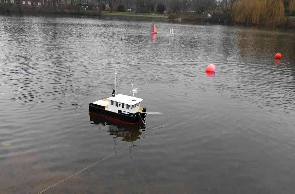

Zum Material: Rumpf ist bei mir alles mindestens 3-4mm Sperrholz (was halt noch so rumlag. Alles aber gründlich mit Epoxy versiegelt. Auch innen, wir hatten das Thema mit dem Wasserdampf unter Deck ja schon mal. Aufbau nur 2mm. Lag auch so rum.
Damit die Konstruktionswasserlinie annähernd erreicht wird, habe ich da neben einem fetten 12V Bleiakku noch 3kg Trimmblei drin. Deshalb funktioniert das Teil mit 'nem kraftvollen Motor und einer "amtlichen" Messing-Schraube auch so schön als Eisbrecher.
Zum Thema Kran: Daran habe ich auch schon intensiv gedacht. Derzeitiger Erkenntnisstand: Portalkran am Heck (vgl. Robbes Paula 3)
Aber für so richtige "Angelmanöver" habe ich achtern auch noch Drahtbügel, mit denen ich 'ne MM am Achterstag einfangen und übers Heck abschleppen kann. Power ist bis Mittelwind genug. Auch wenn's asymmetrischer Zug ist, lässt sich das zumindest aus einem "fummeligen" Uferbereich mit Büschen... rausziehen. Schubsen mit MM vorne quer geht auch, musste ich Neujahr leider im Ernstfall ausprobieren. Ist aber gut zu wissen.
Ansonsten ist das Ganze aber eher nur ein Notbehelf für kleinere Treffen, Trainings etc., wenn mir der Aufwand für ein manntragendes Bergeboot bzw. Tonnenleger zu groß wäre.
