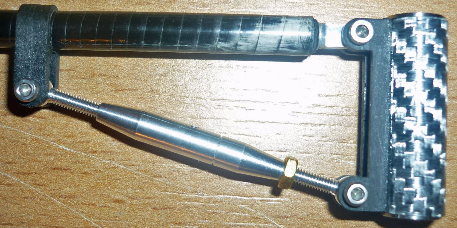

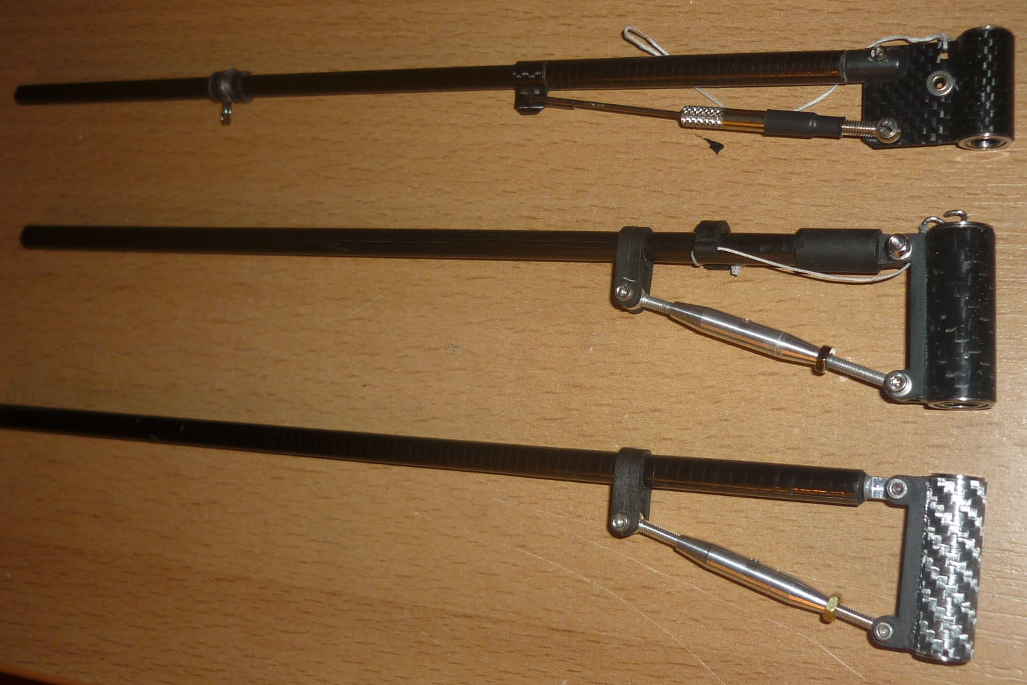

So Lager sind da, Beschläge fertig. Mal als Übersicht:
oben JT Baum (9,45g),
mitte CFK Rohr mit 10 mm Aussendurchmesser (11,02 g), übrige Teile Original Graupner,
unten 8mm Aussendurchmesser (9,49 g), Baum Skyshark 2p mit Aluaugenschraube
und der silberne nochmal im Detail

JT wegen seines "stecksystems" 5mm, mittlerer 6mm, unten 5mm, hängt aber nur am Lager, die sind ja in Sekunden gewechselt. Gewichtsmässig tut sich da nix. Allerdings weiss ich grad nicht obs auch 8x6 mm Lager (für den unteren Beschlag) gibt.

Kannst ja erstmal mit einem neuen Rigg anfangen. Wenn Du komplett neu baust kannst Du dann ja auch das Stecksystem verwenden (da reicht dann auch ein Baum für alle Riggs). Und dann passt es auch mit 5mm Innendurchmeser. Die kurze Variante mit dem 8mm Rohr reizt mich auch noch, müsste Gewichtsmässig eigentlich von allen am leichtesten sein.
