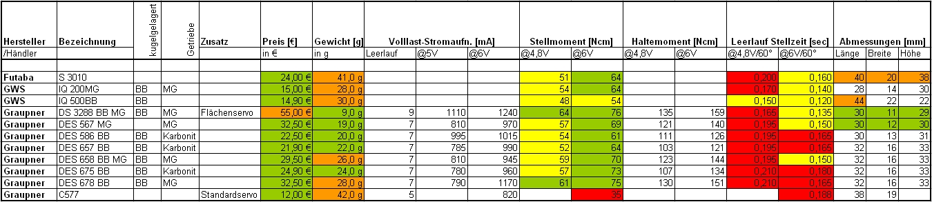

Hallo Achim,
aha, wenns in der RG sogar reicht, sollte es ja für die MM auch langen.
Wie stehts eigentlich mit dem GWS 200IQ (mit BB, MG), das kost ja nur die Hälfte vom DES 678 BB MG ?
Ich hab mal meine Tabelle befragt, welche Servos in Frage kommen würden.
Ich hab mal einen Ausschnitt meiner Tabelle gemacht, mit den Servos, die von den Werten der Herstellerangabe kraftvoll, leicht und günstig genug sind, dass sie Verwendung als Segelverstellservo in der MM finden könnten.
Das letzte Servo in der Tabelle hab ich, das ist natürlich das schlechteste (aber auch günstigste)...Trippel
als Achtung alles Graue Theorie, keine Gewähr! zu Grunde liegen Bestpreise aus 2009
Die Farben geben grob die Eignung wieder:
grün:     sehr gut
orange:  noch in Ordnung
rot:       fällt aus
(für den Zweck hier ist ja die Stellgeschwindigkeit nicht entscheidend, daher kann man das "rote" ignorieren.
Welches würdet ihr nehmen?
