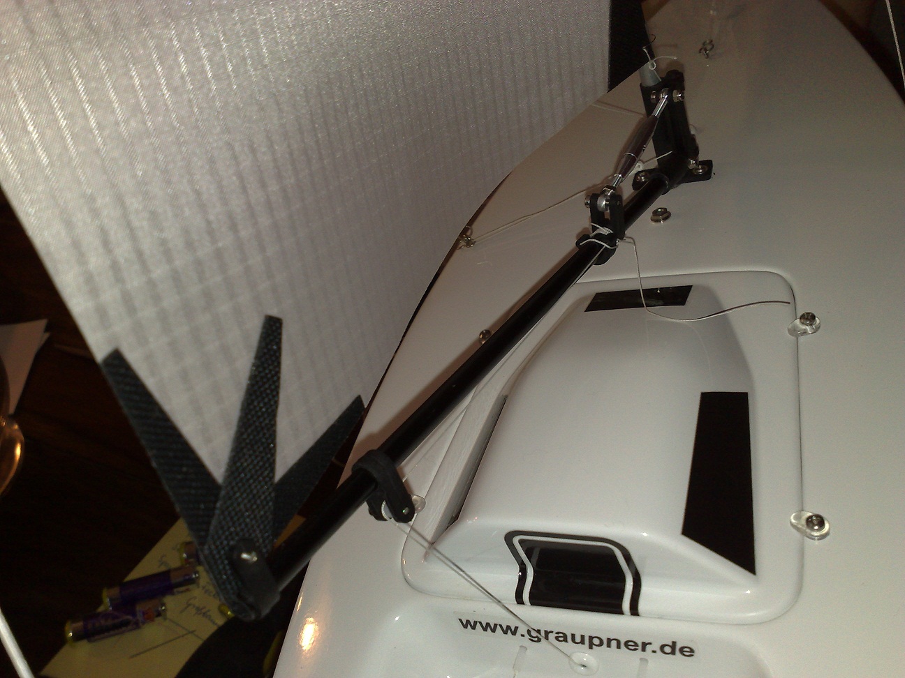

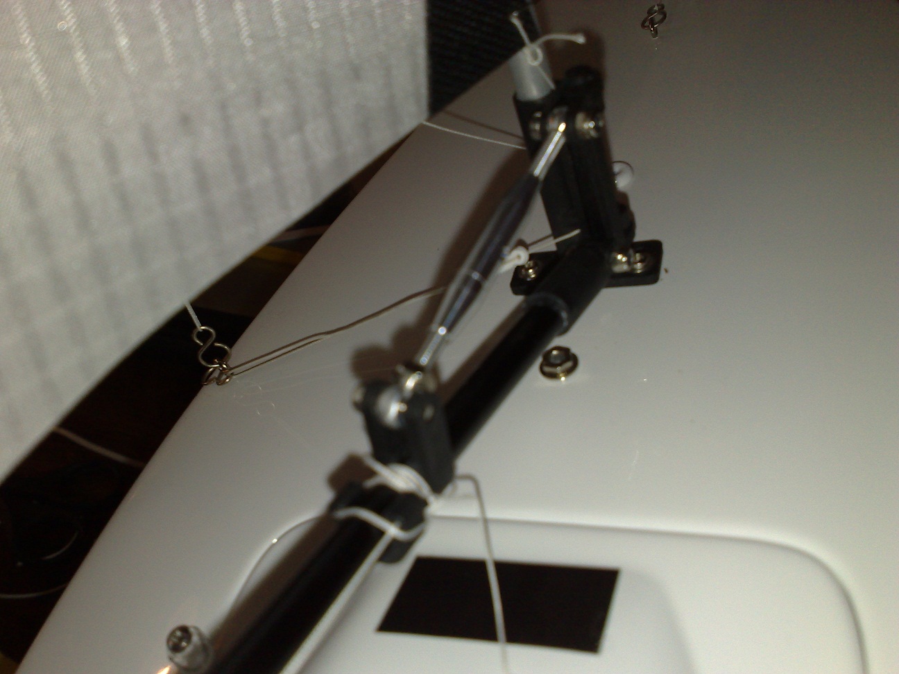

filtor
leidet mit Schumi
Beiträge: 1.274
Registriert seit: Jan 2008
RE: Meine Erste MM - Transcendency - GER 37
Morgen,

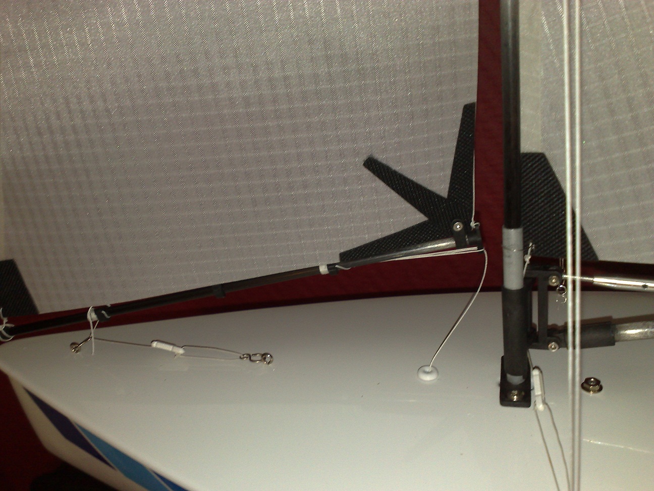

was mir an den Bildern noch auffällt, ist das dein Lümmelbeschlag sich aus der Führung löst.
Den solltest du noch auf der Aluhülse fixieren.
Aber vorsicht, das lässt sich nicht mehr lösen, falls du noch auf 6mm wechseln willst.
Torsten

MM-NoName
MM-NoName
Beiträge: 226
Registriert seit: Jul 2010
Hallo

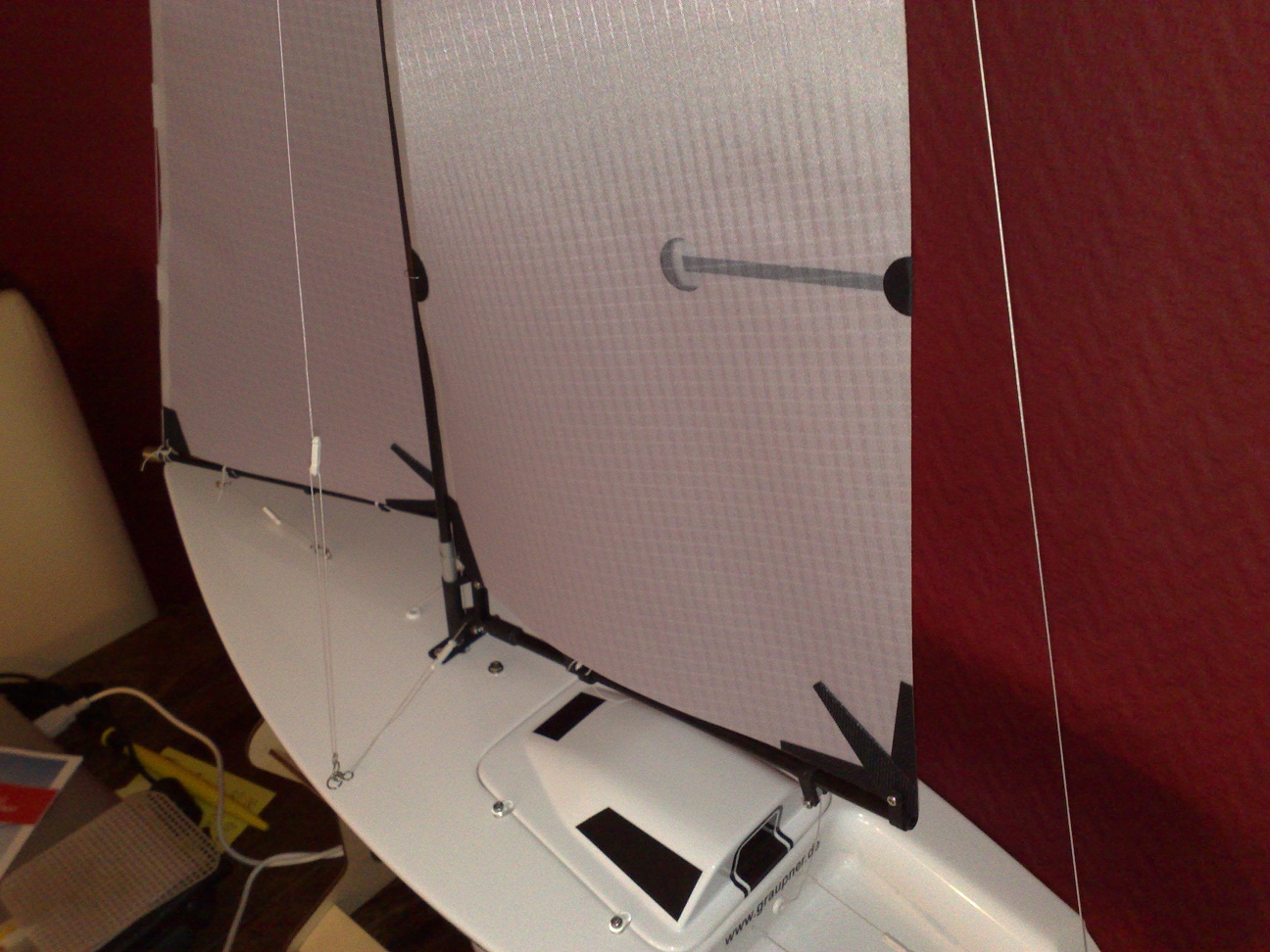

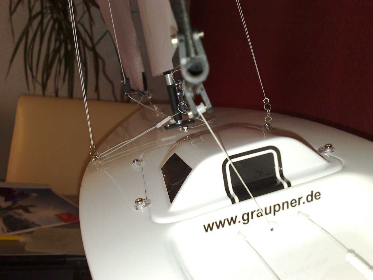

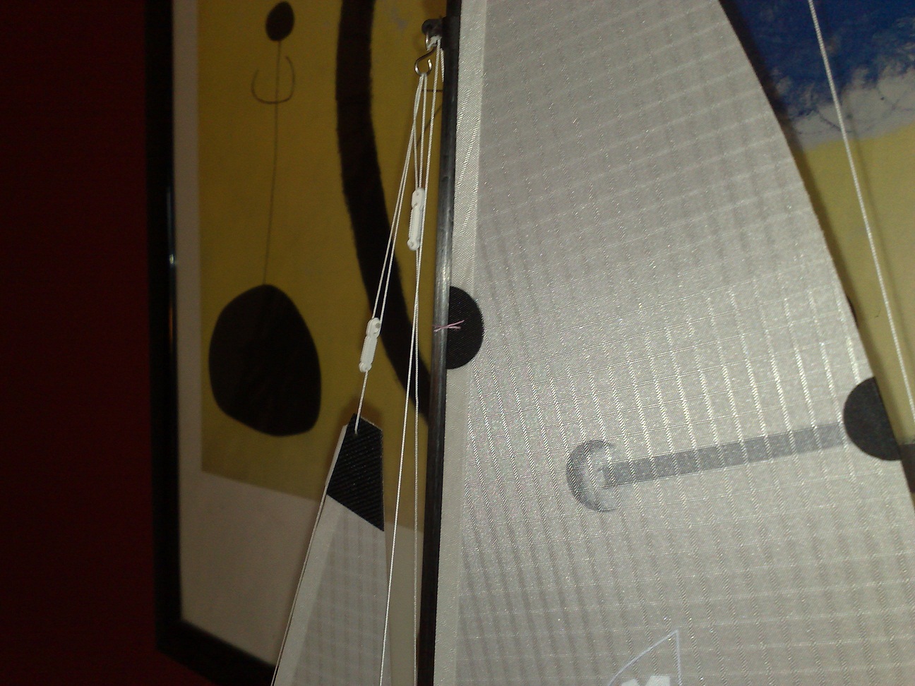

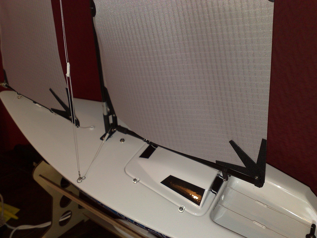

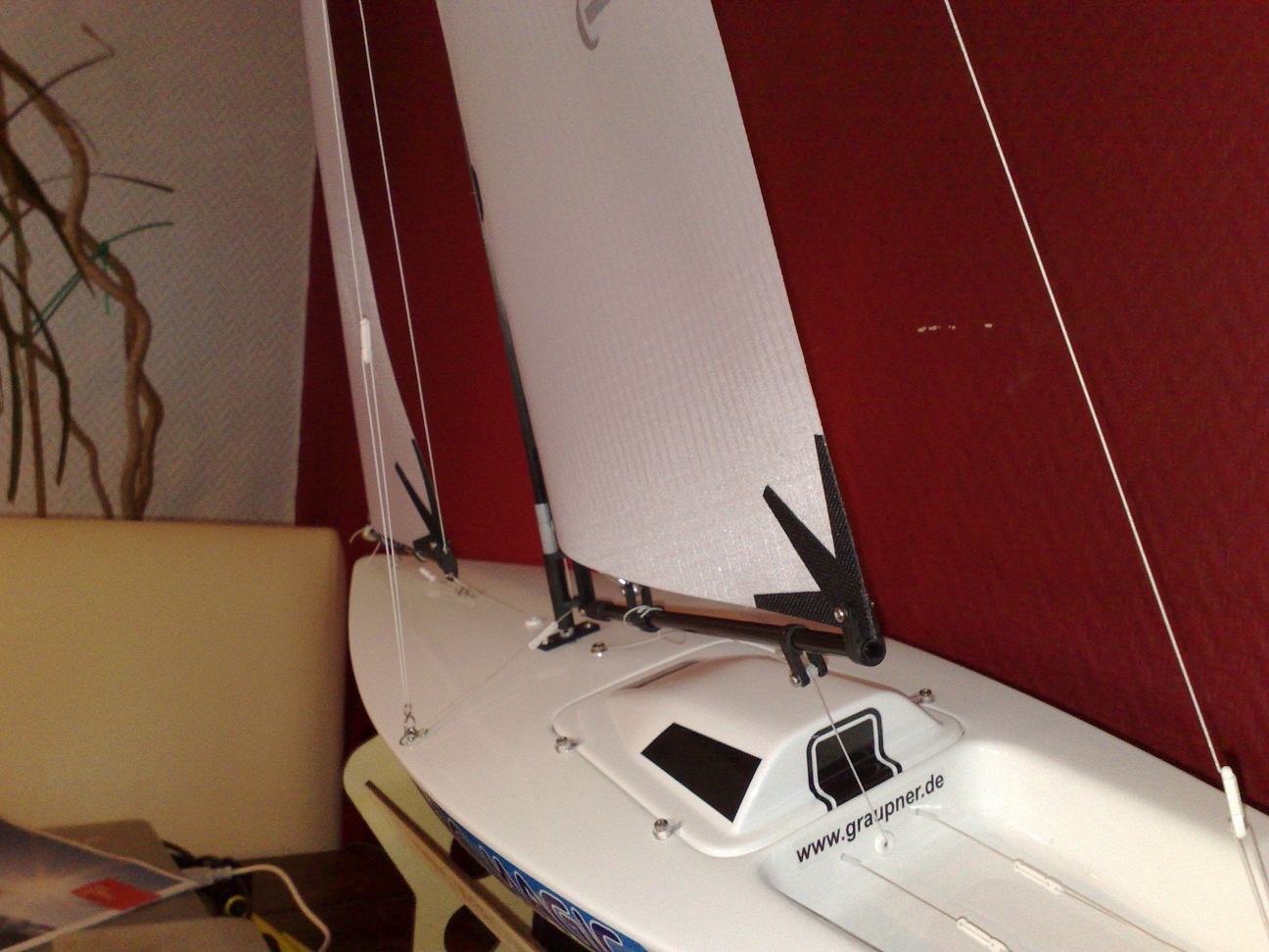

Will mal versuchen deine Foto´s auszuwerten, ich verwend mal mit Absicht keine Fachwörter sondern versuch das was ich sehen kann mal zu deuten:
1. Die Vorderkante deiner beiden Segel ist jeweils viel zu lose, dort mußt du Spannung auf die Leinen bringen, vor allem das Focksegel sollte vorne glatt und faltenfrei gespannt sein, die Spannung sollte auf die Leine kommen, die am Segel durch die Tunnel gefädelt ist.
2. Auch die Fockaufhängung die unten an die Schraube im Rumpf geführt ist sollte ganz gut unter Spannung stehen.
3. Die Vorderkante des Großsegels die am Mast entlang verläuft muß Faltenfrei verlaufen, dort versucht man zwar möglichst wenig Spannung auf die Leine zu geben, aber auf jeden Fall so viel, daß nicht wie bei dir zu sehen zwischen den einzelnen Mastringen Bäuche entstehen. Ich denke daß du die Leine oben am Mastkopf straffen mußt und die Leine die seitlich zu der Wantenaufhängung verläuft ebenfalls.
4. Auf deinem 2.und 3. Foto sieht das für mich so aus als wäre dein Großbaum zu kurz. Du hast einen Mordsbauch im Groß und bist mit der unteren Segelaufhängung schon am Ende des Baumes, an meinen Booten kann ich theoretisch das Segel dort ganz straff ausspannen, was man nie wirklich macht, und hab dann trotzdem am Ende noch 2cm Großbaum hinten überstehen.
5. Wenn du bei dichtgeholten Segeln das Boot von der Seite betrachtest sollte Großbaum und Fockbaum auf gleicher Höhe sein und auch parallel verlaufen.
6. Überprüf bitte nochmal anhand deiner Anleitung ob du deine Schiebespanner richtig montiert hast, sieht für mich nicht so aus, ist aber schlecht zu erkennen weil alle deine Leinen völlig locker sind. Wenn die Schieber richtig montiert sind halten die auch sicher große Spannungen aus ohne daß sie sich verstellen.
Bevor du alle Einstellungen veränderst solltest du mal mit einem Geodreieck überprüfen daß dein Mast senkrecht zum Deck steht, am Besten messen Vorderkante Mast gegen die Deckfläche zur Fock hin.
Die senkrechte Stellung kannst du einstellen über Verschieben des Mastes in der Masttasche über die Mastplatte die über Langlöcher für die Verschraubung verschiebbar ist.
Insgesamt glaube ich, daß du gut beraten wärst, wenn du dir einen MMler in erreichbarer Nähe suchen würdest, der das mal in natura mit dir anschauen würde und dir die Fehler aufzeigen. Ich befürchte, daß es hier noch sehr viele Postings geben wird und daß das trotzdem nur zu Teilerfolgen führen wird. Ansonsten schau dir mal hier die Bildergalerie von Thomas an, vielleicht erkennst du da noch Fehler die du noch drin hast:
http://www.mm-sailing.de/mm-hp/galerie/t...lder&gal=1
Gruß Dieter
