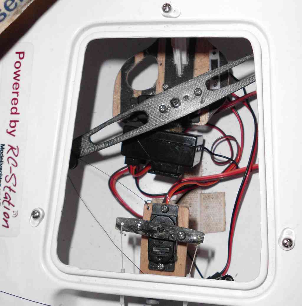

Ich würde wohl die Standardposition gemäß Bauplan für das Ruderservo nehmen, da die nach meiner Meinung recht gut liegt und man wenig "Huddel" mit den Schoten unter Deck riskiert.
Du findest im Forum u. a. unter der Rubrik "Mein Boot" aber noch einige andere Einbaulagen.
Baust Du das Servo auf die RT Platte, dann hast Du evtl. Streß mit Gestänge und Schot. Baust Du es standardmäßig ein, hast Du nicht soviel "Fingerfreiheit", um den Akku im Boot zu platzieren. Es gibt wohl immer Vor- und Nachteile für jede Einbaulage.
Ach so, CFK-Rohr würde ich mir nochmal überlegen, besser sind CFK-Stangen, die halten den Anpreßdruck der Fixierschraube beser aus.
Habe aber inzwischen gehört, dass Du bei M/M in HH warst und schon einige zusätzliche Infos erhalten haben dürftest.

Öhm, bevor's zu verwirrend wird:
uija war bei uns und nicht onkelnico!Shameblue
Ansonsten brauche ich nicht mit dem Konjunktiv zu schreiben. Ich würde nicht, ich habe mich auf 1 Segelservo und 1 Ruderservo beschränkt.
Ruderservo rMM-Standard mit Leinenanlenkung.
Segelservo als Doppelarmservo an "Position 2". Dafür ein Segelservobrett mit nur einem Servoplatz selbstlayoutet (sorry, ich bin mit der Laubsäge nicht so fit, man kann das natürlich noch eleganter lösen) und zwischenzeitlich auch den mechanischen Schalter durch einen Magnetschalter ersetzt.
Insofern stimmt das Foto auch schon nicht mehr ganz, lag aber noch so schön auf dem Rechner.

ahh ok Smile Wie ich sehe benutzt du für die Ruderanlenkung Zwei Schoten und nicht eine CFK Stange. Was sind denn die Vorteile bei einem Magnetschalter, gegenüber einem Mechanischen?

RE: anfänger frage
Ich antworte schon mal, auch wenn ich nicht gefragt war   Rolleyes
Vorteile : Keine
Nachteile:
- Er zieht auch in abgeschaltetem Zustand Strom aus dem Akku - ist nicht viel, hab' ich aber mal nicht bedacht und hatte dann nach ein paar Tagen einen tiefentladenen Akku im Boot.   Shameblue
- Gewicht, wasserempfindliche Elektronik
- Kosten

Der Gewichtsunterschied ist für mich nicht messbar. Vermutlich ist das überwiegend von den Kabellängen abhängig.
Wasserempfindlichkeit ist nicht größer als bei der sonstigen Elektronik. Und die liegt im Boot eher schon mal der Feuchtigkeit ausgesetzt (tiefer). WetProtect hilft da auf alle Fälle.Shameblue
Kosten liegen fraglos höher, als bei mechanischem Schalter.
Leichter Stromverbrauch findet auch ausgeschaltet statt - stimmt.
Warum ich also einen habe?
1. ist mein mechanischer Schalter kaputtgegangen und musste eh' ausgetauscht werden.
2. schätze ich bei Regattapausen, dass ich zum Ausschalten nicht die Haube abnehmen muss. Mein Boot ist dermaßen dicht, dass ich nicht laufend nach dem Pegel innen sehen muss. Beim GMMC in Schotten, wo man schon mal 20' zwischen zwei Läufen haben kann, oder in der Mittagspause ist sowas sehr bequem. Und für Zeitgenossen, die ihre Haube für Nässesicherheit abkleben, ist dieser Aspekt natürlich noch hilfreicher.
3. sitze ich an einer Quelle ziemlich dicht dran.Shameblue Die Schwelle war niedrig.
Nach der Regatta nehme ich normalerweise sowieso den Akku aus dem Boot. Dann kann der Schalter auch keinen Saft ziehen.

Bevor das den Seeklarzustand verzögert, kannst du ihn ja auch erstmal komplett weglassen und die Stromversorgung mit Rein- und Rausstecken machen. Sozusagen den Steckerschalter nutzen Wink
