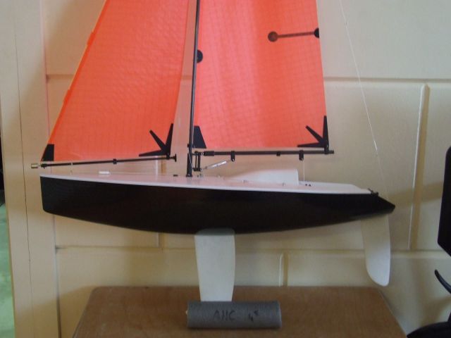

Ich denke das die Fockholepunkte noch ein ganzes Stück zur Schiffsmitte müssen so fast bis an den Haubendeckel damit die Genua auch dicht genug gezogen werden kann und dabei ihren Bauch behält.
Bei den 1/4 Tonn Originalen ziehen sie diese ebenfalls innerhalb der Wandten und noch weiter innen.
Alles andere sieht fantastisch aus.
Dann mußte auch die Lufgierigkeit sehr viel besser werden das sich der Bauch der Fock nach vorn verlagert.
Nur so ein Gedanke.
Gruß Hardy
Ps. die ist jetzt schon das nachbauen wert, so wie sie ausschaut. Klasse. [/align]

Was die Luvgierigkeit angeht: der Gesamtsegeldruckpunkt verschiebt sich ja wahrscheinlich gar nicht weit nach vorne weil die Genua das Großsegel überlappt?!.

@Roland, Die Ansteuerung werde ich demnäachst mal versuchen auf zu mahlen weil mit nur Fotos es vielleicht einen Knudelmudel-kreutzundquer-seilen Bild ist.
Für Raum und Vorwind kursen hat man die gleiche Probleme wie im Wirklichkeit, wenn man keiner hat, die das Segel Ausbäumen will.
Auf dem Model durfte den Schotweg etwas größer sein, das bis mindestens Halbwind die Luvschot arbeitslos hängen bleibt.
@ Martin, Fragen über Fragen und Antworten über Antworten und trotzdem kann ein 'Depp' mehr fragen stellen als ein Kluger beantworten kann. (So wird es in die NED gesagt).
Der Genuaschotholepunkt ist verstellbar an Deck montiert, wird einfach an die Bordskante geklemmt.
Da die Vorliekslänge der Genua fast gleich lang ist wie der Vorstag ist, ist wirklich verschieben nicht gewählt von mir, An der MAst ist der länge fix und nur unten kann ich die Spannung aufs Segel bzw. Länge einstellen.
Erfahrungen mit Geschwindigkeit und Höhe laufen fehlt, das Boot hatte gerade Jungfernfahrt und Sohnemann hat Schulpflicht und konnte deswegen nicht ein normaler MM segeln.
Wende ging eigentlich ganz gut, vielleicht ein wenig langsamer als mit Pendelfock, aber nicht wirklich spürbar heute morgen.
Weil das Prinzip funktioniert, wird jetzt auch ein normaler Fock 'geopfert' und als Baumlose Fock prepariert....
gruß Arjan

Nachdem ich letztes Jahr von GER16 die Genua-variante gesehen habe,
ist das ne muß ich auch mal basteln Projekt geworden.
Danke Thomas, wußte nicht weiter mehr als Peter GER 16.

Hab aber gesehen das mein Genua nur ne Tick Größer ist
VL 75 cm, AL 70 cm, UL 28,5 cm.
