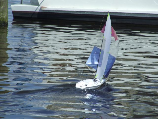

RE: MM 67 Leilani Aloë ....
Bissle mehr farbe durfte dabei sein,
Blumenfolie diesmal, bissle schwerer als die andere Spi's
aber immerhin bleibts lustig.
