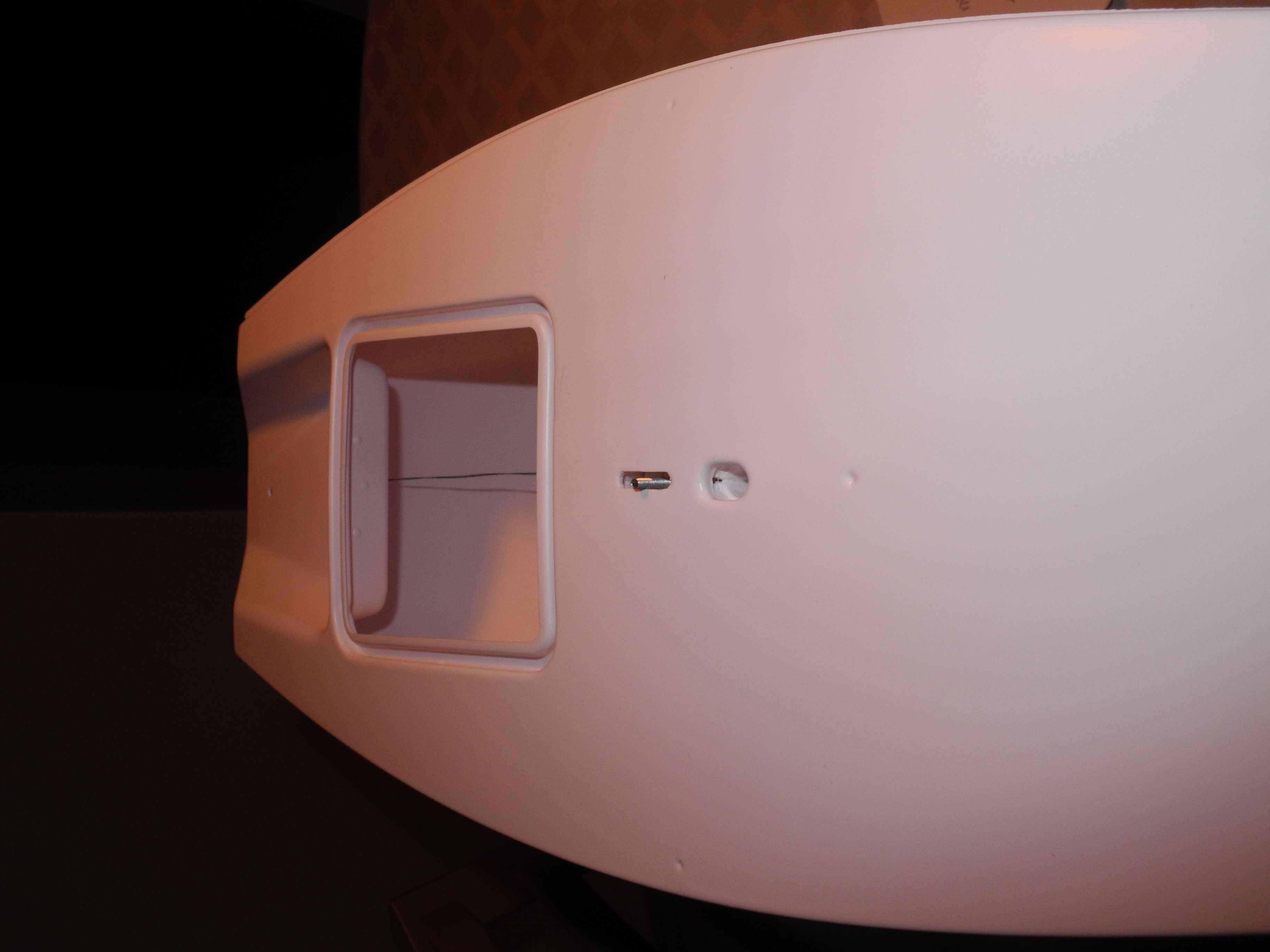

dezeit sitzt der Kiel+Kielmasttasche etwas außermittig zur Rumpfachse und müsste vor dem Kleben etwas gerichtet werden.
Hatte dazu schon den Deckel aufgelegt und in die Masttasche gesteckt jedoch ist alles instabil (Rumpf+Deckel) durch das weiche ABS und durch die Wölbung. Jedes bisschen Anfassen verdrückt den Rumpf.

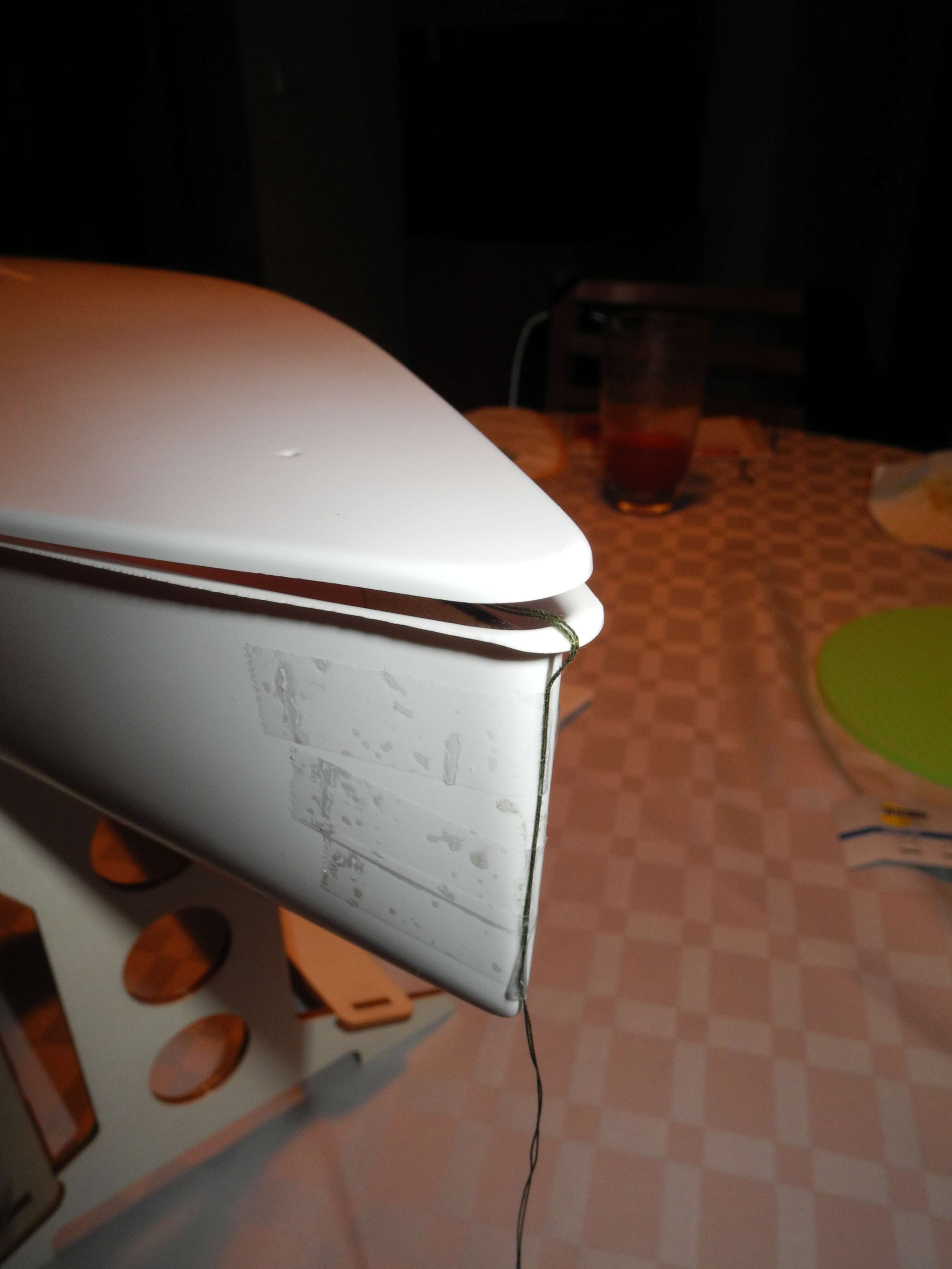

Auch mit einer Schnur komme ich nicht weiter. Wenn ich diese vom Bug zum Heck spanne, liegt diese auf der Kielmasttasche auf und kann sich nicht frei wegen.
Und einfach frei Schnauze mit dem Zollstock geht auch nicht, da die Kielmasttasche bis zum Trocknen zu halten ist.
Wie habt Ihr es gelöst? Sollte eigentlich nicht so schwer sein. Vielleicht bin ich etwas umständlich.

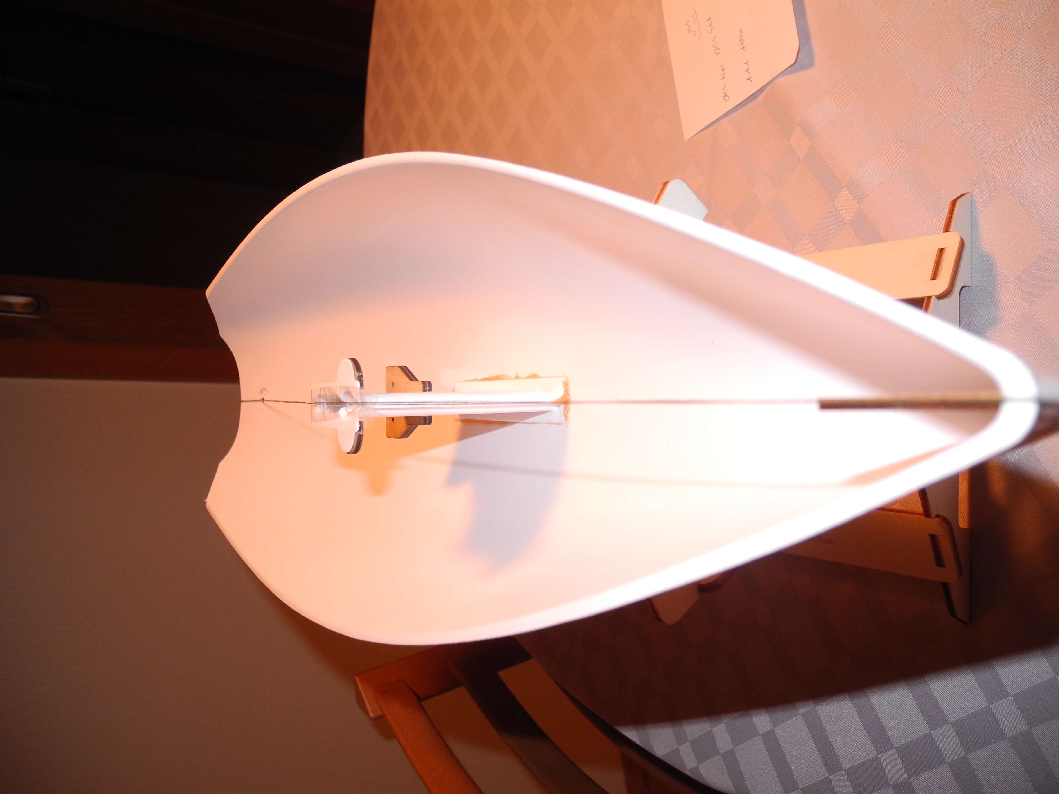

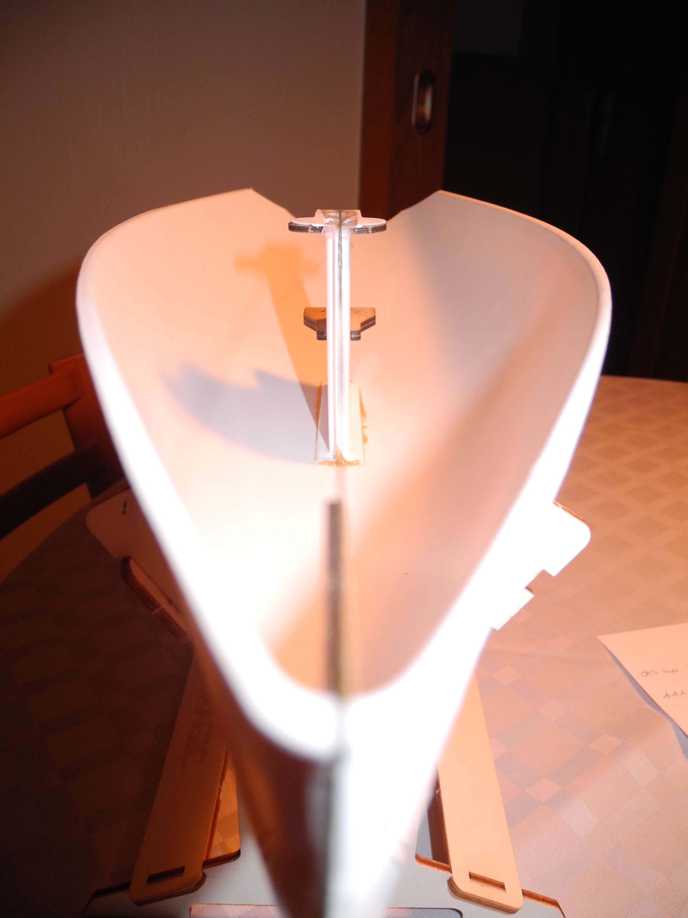

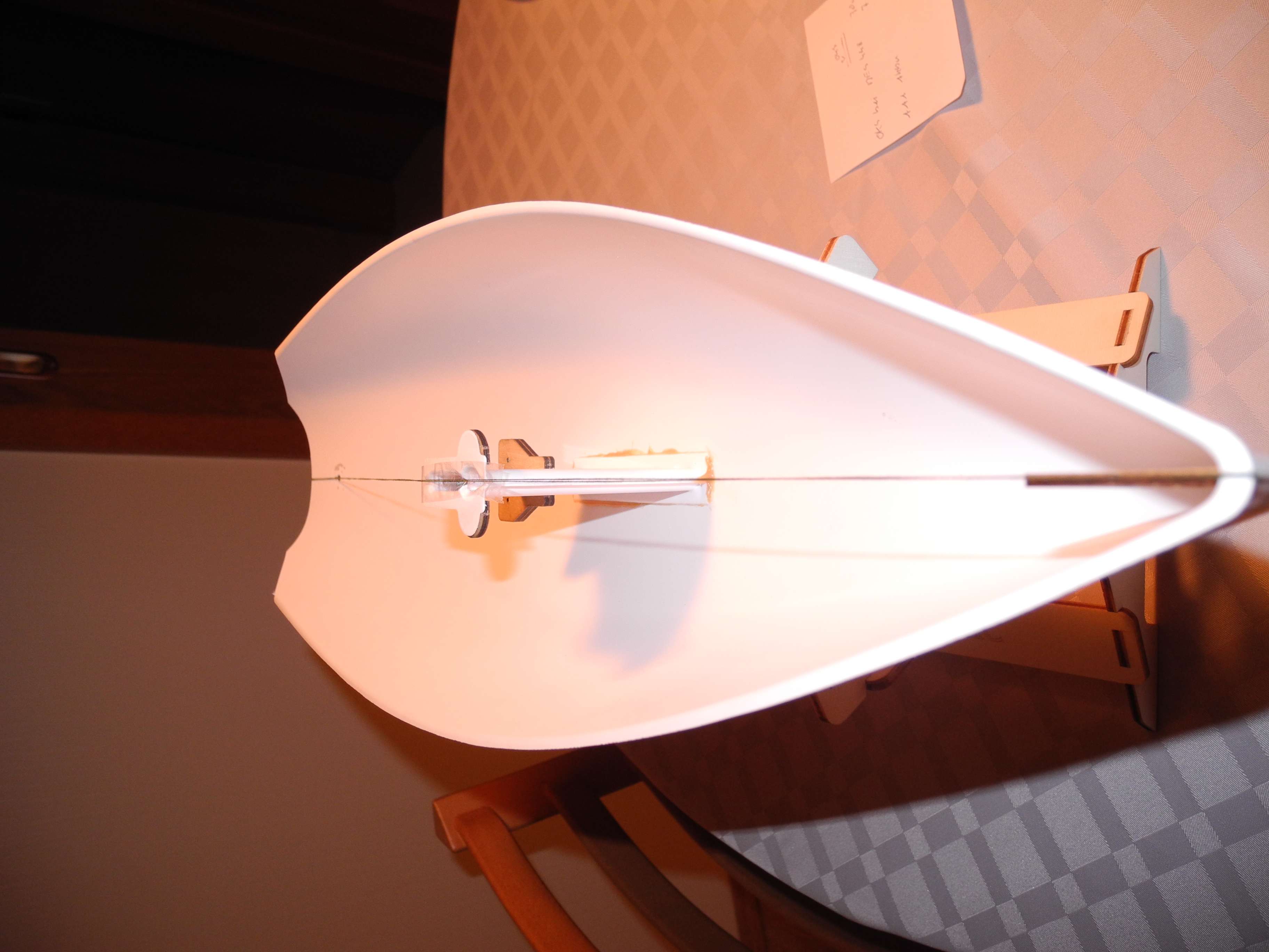

ich habe es nun nach der Fadenmethode gemacht. Soll heißen über Bug und Heck einen Faden gespannt und danach die Kielmasttasche sowie die Schraube vom Kiel ausgerichtet. Zum Kleben habe ich die Kielflosse in die Tasche geschoben, dass etwas mehr Stabilität vorhanden ist.
Im Ergebnis sind es 2-3 mm Abweichung geworden, wenn ich die seitlichen Abstände vom Rumpf annehme. Es macht sich auch im Langloch für die Kielschraube bemerkbar, dass diese dort nicht mittig sitzt.
Jetzt bin ich noch am Zweifeln, ob ich zu doof zum Einbauen bin oder der Rumpf insich etwas unsymmetrisch ist.
Zu korrigieren geht sowiso nix mehr, da ist der 2K Kleber nicht gerade zuträglich.
MfG bafo
