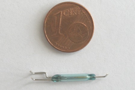

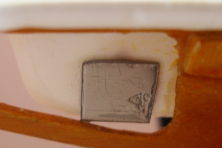

Das nachfolgende Bild 1 zeigt den von mir benutzten Reedkontakt

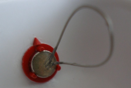

Am Boot ist innen ein Blechstreifen zur Fixierung des Magneten angeklebt. Dadurch wird er vom Magneten zur Bordwand gezogen und kann sich nicht so leicht lösen. Außen angebracht wäre es bei einem starken Magneten bei schlechter Klebung des Fe-Blechs meiner Meinung nach evtl. möglich. Siehe Bild 2

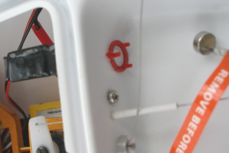

Bild 3 Zeigt die Befestigung des Magneten mittels Skalenring von einem Potiknopf Der benutzte Magnet mit ca. 7mm Durchmesser passt in den Skalenring saugend rein.

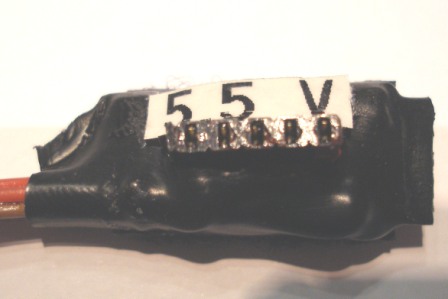

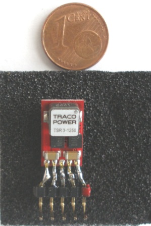

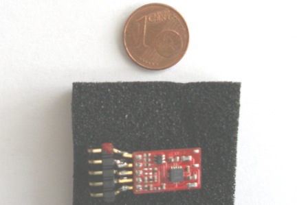

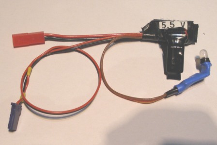

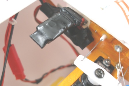

Die nachfolgenden Bilder 4 und 5 sind vom DC/DC-Konverter, Dieser ist noch in der Testkonfiguration an 2,5 mm Stifte gelötet. Eine später geplante finale Version wird kleiner ausgeführt.

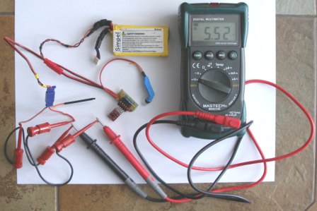

Hier ist ein Foto vom Testaufbau. Der von mir benutzte Festwiderstand von 238 Ohm ergab eine Ausgangsspannung von 5,52 Volt am Meßgerät.
Bild 7 zeigt die 2,54 mm Buchsenleiste in welche der TRACO POWER Konverter gesteckt wird. Auf der Platine ist nur der Trimmwiderstand, der Reedkontakt sowie die Verkabelung zum Akku (BEC), Empfänger und LED-Saver vorhanden. An dieser Stelle wäre auch eine Variation der Ausgangsspannung mittels Steckbrücke und 2. Trimmwiderstand z.B. für eine höhere Ausgangsspannung bei der Benutzung von HV-Servos bei entsprechender Eingangsspannung möglich. Die Eingangsspannung soll laut Datenblatt 2 Volt höher als die Ausgangsspannung sein. Hier ist die Verwendung von 3 zelligen LiPo´s mit einer höheren Spannungslage sinnvoll.
Bild 8, 9 und 10 zeigen die Verkabelung und den Einbau der Testschaltung.
Bei der Montage meines Magnetschalters ist unbedingt wichtig den Reedkontakt auf eine Platine zu löten. Der Grund ist folgender.: Mechanische Spannungen von angelöteten Kabel können den Glaskörper durch Zug/Druck auf die Lötkontakte zerstören!
Weiterhin muß die Breitseite der Kontakte zum Magnet hin zeigen damit genügend Kraft (größerer Abstand beim Ansprechen) zum Schalten des Reedkontaktes vorhanden ist. Es ist selbsterklärend Magnet und Reedkontakt so dicht wie möglich zu montieren.
