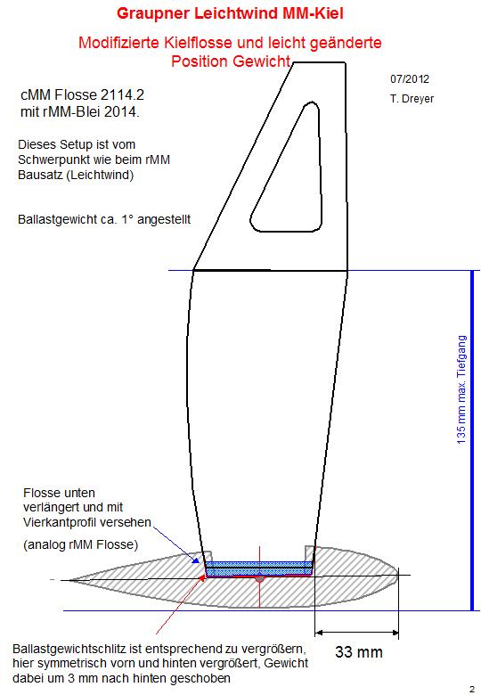

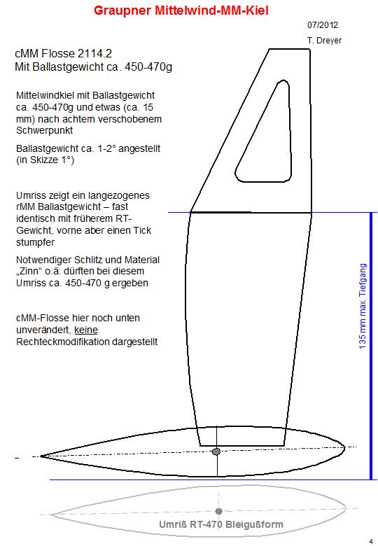

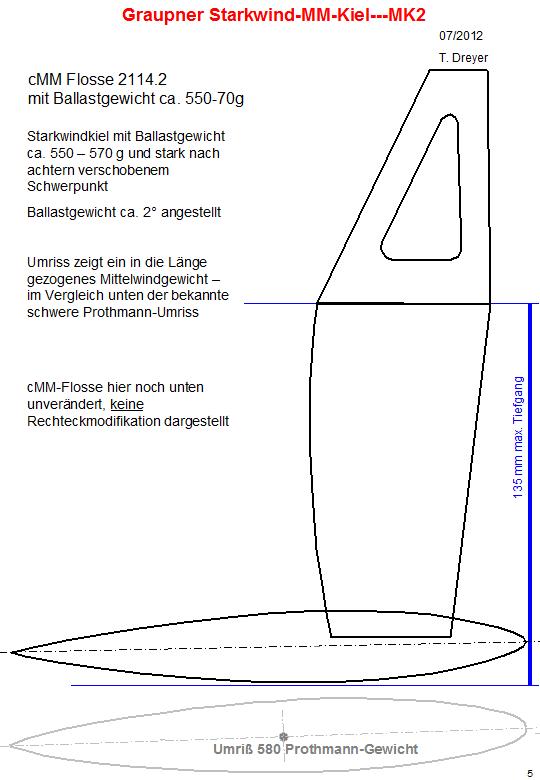

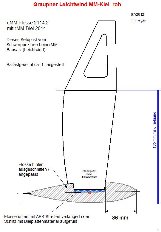

29.07.2012 13:51 |

RE: Schwere Kiele als Zusatzzubehör
Perfekt so. 470 er Kiel nicht nach achtern setzen, die Argumente die Du gennant hast finde ich schlüssig und das Boot standardmässig mit dem mittleren Kiel auszuliefern kommt Anfängern sicher entgegen.
