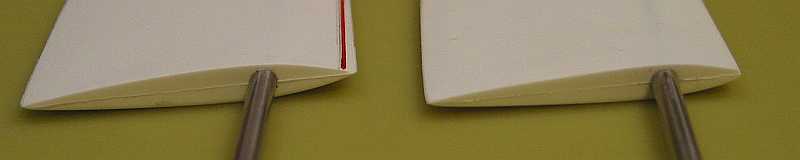

hat schon jemand das neue racing Ruder und kann mir davon mal eine Detail-Aufnahme von oben auf das Profil machen? Habe nur im Juli Erstmuster erhalten und die waren mir vorne zu spitz geformt, hatte das bekrittelt aber dann nichts mehr dazu gehört. Jetzt sind die Ruder offenbar im Verkauf und mich interessiert natürlich, ob das Spritzwerkzeug noch modifiziert wurde und wenn ja wie eben die Form jetzt ausschaut.

Hi, Thomas,
da hat man wohl nichts mehr geändert. Aber die FOrm gefällt mir!

Tja, das ist also offenbar unverändert geblieben.  Schulter
Die unschöne Aufdickung um die Achse herum meinte ich übrigens nicht, die wird sich lt. Aussagen verschiedener Kunststoffspritzer leider wohl nie ganz vermeiden lassen, ich habe diesbezüglich auch noch kein Spritzgußruder gesehen, was in dem Bereich sauber geformt ist. Also hier hilft nur Schleiflatte und Handanlegen. Sollte man eh bei allen solchen Formteilen machen, 100%ig einsatzfertig kommen die nie aus der Form. Auch das bisherige MM-Ruder muß da nachgearbeitet werden. Um ein Feinschleifen kommt man nicht herum. Nur um das Maß des Schleifens hätte man...
Was nun das gefertigte Profil im vorderen Bereich angeht, lautet meine Bauch-Meinung:
Für die, die ihr Boot bevorzugt platt vor dem Wind segeln und sich Ruderausschläge sparen, ist so eine spitze Vorderkante brauchbar, da sie einen schön geringen Stirnwiderstand bei Anströmungwinkel null plusminus null Grad bietet.
Alle anderen, die auch auf den anderen Kursen gut fahren wollen und gelegentlich dazu auch mal etwas Stützruder oder so geben, sprich in die Strömung etwas Anstellwinkel reingeben und dennoch noch einen guten Strömungsverlauf haben möchten, sollten zum Schleifklotz greifen und die Vorderkante manuell etwas abrunden.

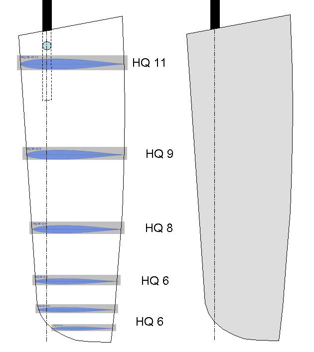

Aussehen sollte es eigentlich wie folgendes Profilbild zeigt:

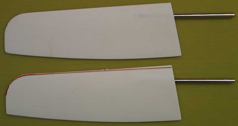

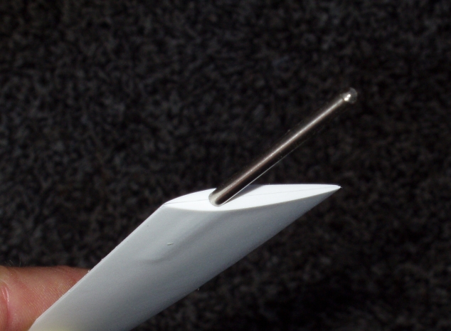

Ich habe eins der ersten Musterruder nun folgender Maßen testweise bearbeitet: Die Vorderkante parallel ca. 2 mm verkürzt (Ruder also im Umriß vorne schmaler gemacht) und dann versucht es auf beiden Seiten gleichmäßig oval/elliptisch zu "verrunden" mit einem gewissen kleinen Nasenradius. Das läßt sich mit einer Schleiflatte mit 240iger Papier im Rohschliff gut machen, danach mit 360iger drüber gehen und schließlich mit 500/600 Feinschliff unterm Wasserhahn das ganze Ruder glatt schleifen.
Wenn man das eigentlich angedachte Wunschprofil anschaut, so müsste man vorher zum Spachteltopf greifen, und den vorderen Bereich vor dem Schleifen noch etwas aufdicken. Ob das beim Segeln merkbar was bringt, naja, selbst mg-Fetischisten werden da vielleicht Zweifel bekommen. Aber rein theoretisch fände ich es besser, denn rein nach meinem Bauchgefühl ohne wissenschaftliche Überprüfung im Strömungstank von Prof. XY bleibt für mich der vordere Profilbereich allein durch Schleifmaßnahmen vorne noch einen Tick zu dünn / spitz. Verkürzt man die Vorderkante noch weiter, um mehr in die Materialdicke zu kommen, so fürchte ich um die Wirksamkeit des Ruders, es wird dann doch ziemlich klein und der eh schon klein gehaltene Balanceteil verringert sich weiter. Ok, das Ruder hat im Rohzustand einen Tick mehr Fläche bekommen, als einige meiner selbst gebastelten Testruder haben, die mir für eine Bausatzversion aber doch etwas zu klein und empfindlich in der Wirkung erschienen.

So war es eigentlich mal gedacht gewesen:

Das die Hinterkante gegenüber der Wunschprofilvorgabe nun nicht so super spitz geworden ist, das ist fertigungstechnisch auch nicht machbar und von vornherein klar, sonst gibt das eine Fransenkante, weil sich das Kunststoffmaterial nicht so dünn und dabei sauber füllend reindrücken läßt. Das es da einen Kompromiss und eine etwas dickere Abrisskante geben würde, nach Ermessen des Werkzeugbauers, war klar und nicht vermeidbar. Ein Perfektionist wird auch hier die Schleiflatte anlegen....

Danke für die Info. Klar kann der Werkzeugmacher das auch in runder. Er ist eigentlich ein sehr guter und zuverlässiger Lieferant des Hauses Graupner und hat schon etliche weitaus kompliziertere Kunststoffteile sehr sauber angefertigt. Ich denke er hat sich hier nur einfach bei der vorderen Gestaltung des Profils ein wenig vertan und dieses eben vorne für mein Empfinden "zu schlank" gefertigt. Vielleicht war auch die Bestellzeichnung nicht so, wie gedacht, ich weiß es nicht. Meine Vorlage steht als Bild oben, mehr als Unterlage habe ich dazu nicht geliefert (-außer noch viel Gequatsche). Eine Nacharbeit nach meiner ersten Beurteilung scheint dann aus welchen Gründen auch immer nun mal nicht erfolgt zu sein. Die Kielflosse ist ihm besser geraten, nur wäre es lt. meinem Bauchgefühl in diesem Fall umgekehrt etwas verdaulicher, Ruder rund/fülliger und Kielflosse spitz, da die Flosse mit weniger Anstellwinkel belastet wird. Ist jetzt aber eh egal, die Dinger sind nun halt so fertig, ob es paßt oder nicht und da wird jetzt nichts mehr am Werkzeug geändert werden. Das muß nun wer will jeder halt selber machen.
