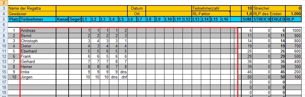

Christian Ü. schrieb:
Dazu markierst du die Teilnehmer und Laufergebnisse im rot umrandeten Bereich und sortierst die Daten 1. aufsteigend nach Spalte U und 2. absteigend nach Spalte V.
Hallo Christian.
Das funktioniert bei mir unter Excel 2003 aber nur vernünftig, wenn ich nicht den GANZEN rot umrandeten Bereich zum Sortieren markiere, sondern nur den, wo tatsächlich Teilnehmer eingetragen sind. Also in deinem Beispiel nur bis Zeile 16. Sonst wird die Sortierung am unteren Ende des markierten Bereiches vorgenommen, also abseits der Plätze und der punktmäßigen Auswertung.
Nachteilig gegenüber deiner Makro-Version finde ich außerdem, dass die Zeilenformatierungen im Sinne der Leselinien sich mit den "Datensätzen" verschieben.
Kann also wohl wirklich nur ein Notbehelf oder "Plan B" sein.
Aber vielleicht sieht es ja in OO anders aus???

Ja, Martin du hast natürlich recht. Wenn du dir das erklärende Bild angesehen hättest, hättest du auch bemerkt, dass ich dort auch nur den Bereich markiert habe, in dem auch Laufergebnisse eingetragen sind. Um die Formatierungen wieder in den Ausgangszustand zu bringen, findet man weiter unten einen Bereich mit der gewünschten Formatierung, den man markieren und dann mit -> Format übertragen auf die Wertungstabelle übertragen kann.
Und ebenfalls ja: Wie ich schrieb, ist das nur eine Version für diejenigen, bei denen das Makro NICHT läuft. Falls noch jemand einen Tipp hat, wie man Excel-Makros unter Open Office ausführen kann, dann nur her damit.

Hallo Christian.
Hallo Christian, hallo Martin,
in OO ist es genauso. Also nur die ausgefüllten Zeilen markieren. Ansonsten funktioniert "der Plan B". Allerdings muss man sich dann die Bedienungsanleitung dazuschreiben.

Wenn man den gesamten Bereich zum Sortieren markiert, dann stehen die leeren Zeilen oben, weil zuerst in aufsteigender Reihenfolge nach der Gesamtpunktzahl sortiert wird und diese in den leeren Zeilen = 0 ist.
Ich habe mal nach Rolands Tipp das Makro durch den Übersetzer geschoben. Die Datei mit dem für Open Office übersetzten Makro ist angefügt, vielleicht könnte Mario so nett sein und das mal ausprobieren.

die Fehlermeldung ist die selbe. Einen Versuch war es wert.
Hast Du im Makro die Streicher berücksichtigt?
Beim "Plan B" werden keine Streicher abgezogen.
Mario

du musst oben die Anzahl der Streicher eintragen. Steht dort nichts (= 0 Streicher), werden auch keine berücksichtigt.

@ Roland: Danke für den Tipp. Nach Neuinstallation von OpenOffice hat das Makro funktioniert.
@ Christian: Danke für die Mühe.
Jetzt kann die neue Saison losgehen.

ich habe noch etwas getestet. Dabei ist mir aufgefallen, dass dns mal mit +1 und mal mit +2 Punkten gewertet wurde.
