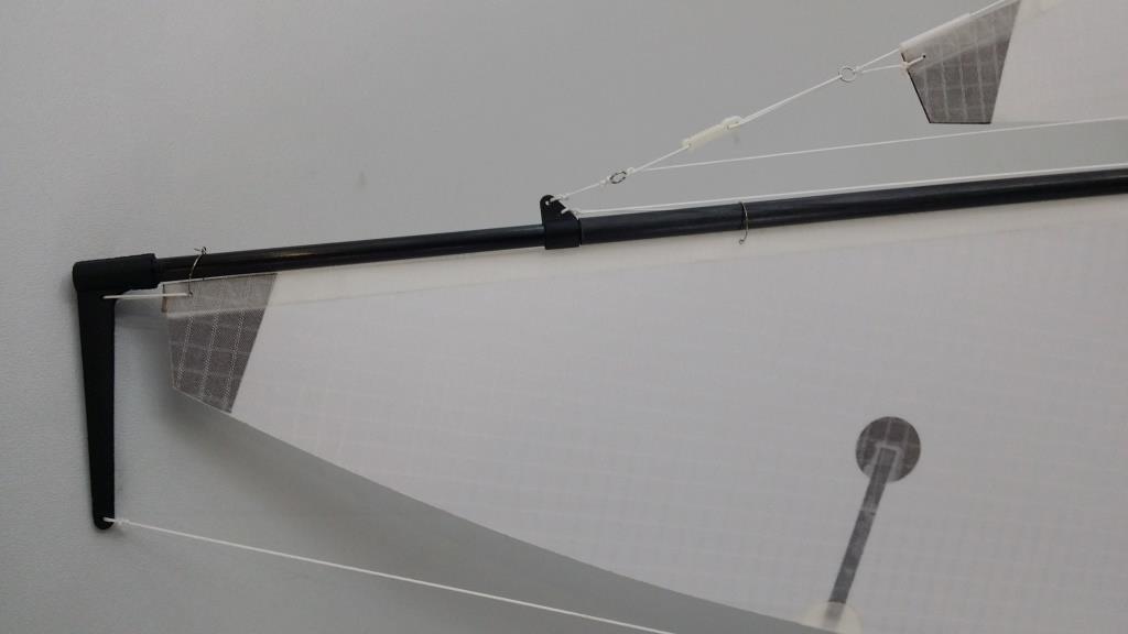

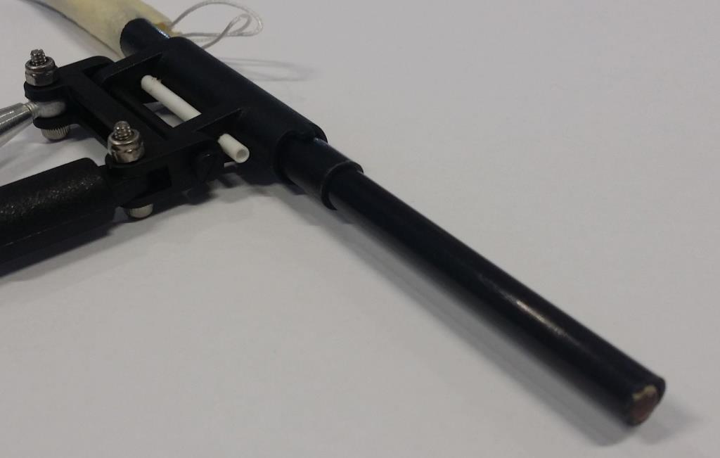

hast du da ein Stück Holz in den Mastfuß gesteckt?
Auf den Bildern sieht das so aus, als ob der Mast durchgehend aus 5er Rohr wäre und zwischen Lümmel und oberem Fockanschlag ist ein 6er darübergeschoben und hoffentlich dauerhaft verklebt.
Habe ich das richtig enträtselt?

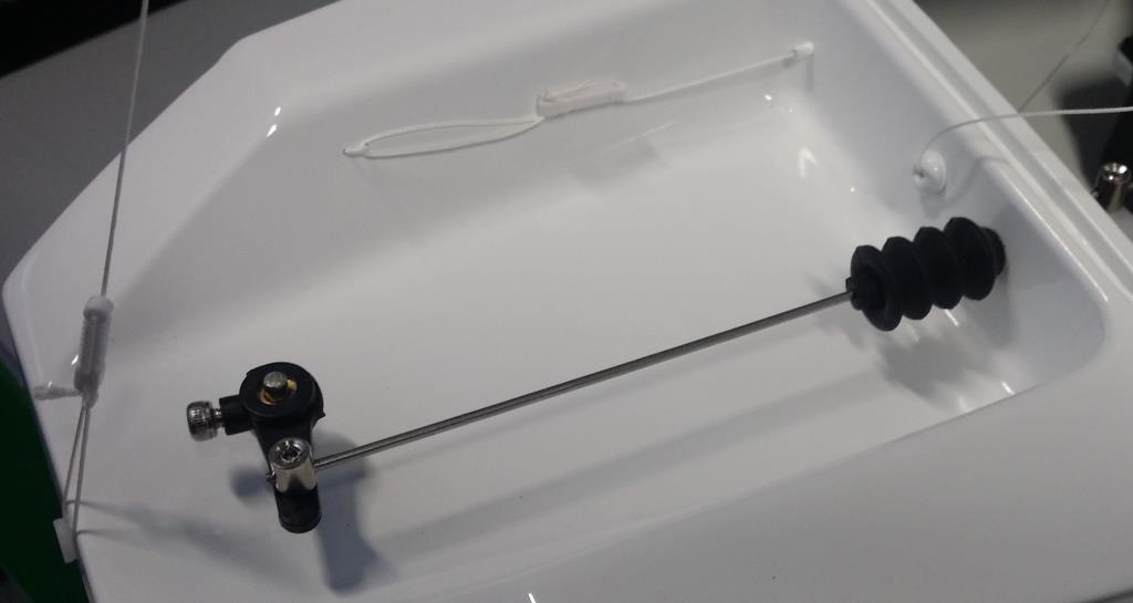

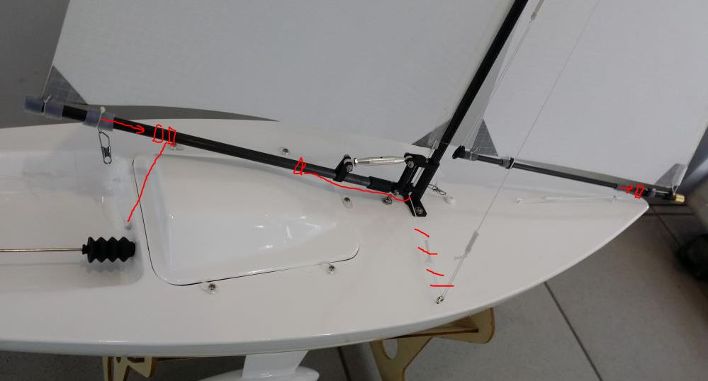

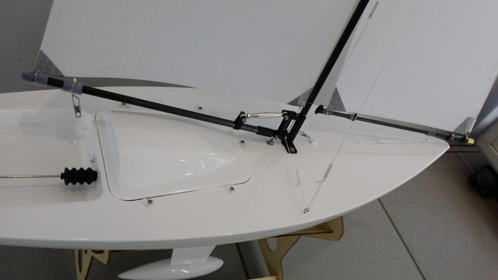

Die Riegelposition unterlag schon bei den früheren RTRs einer gewissen Schwankung, daher bin ich da auch etwas "sensibilisiert" ,-) Offenbar erfolgen die freihändig, mal etwas so, mal so. Hab auch welche gesehen, die viel zu dicht am Deckel waren, hätte eigentlich im Werk auffallen müssen, das da der Deckel gar nicht drauf ging….
Die zuletzt bei mir aufgebaute sah auch wie auf dem Bild hier aus und damit konnte ich bei dem Modell den Deckel nicht vernünftig befestigen, schon gar nicht nach Tausch der Dichtung gegen zwei weiche Neoprenstreifen zu einer modifizierten Dichtung, die auch besser gedichtet hat, aber eben auch einen sauber schließenden und befestigten Deckel erforderte. Hab dann neue längere Riegel aus abgesägten Servoarmstücken angefertigt, da ich keine Lust auf neue Löcher im Deck hatte, die bei einem Versetzen der Originalriegel sonst entstanden wären. Also alles lösbar, wenn auch nicht unbedingt für jemanden, der gerade kein einigermaßen gefülltes Materiallager zur Hand hat... (Zielgruppe RTR-Kundschaft...?)
Das mit dem Mast – hm.
Oben ist ok, da sollte ein Stück 5er rein, weil eben die bisherigen Beschläge ja auf 5 ausgelegt sind und übernommen werden sollten/mussten. Alles gut so.
Aber unten hätte doch einfach das 6er Rohr bis zum Rumpfboden durchgehen können bzw. sollen. Das jetzt hier nur 5 er Rohr kann den Mast unten in der Tasche ja nicht exakt fixieren, also zumindest nicht, wenn die Tasche wie bisher auf 6 mm unten ausgelegt ist (was sie ja nun hoffentlich nach wie vor sein wird???) Aber ok, da kann „man“ ggfs. ein Stück Rohr wieder draufkleben, oder einen Wickel aus Klebeband machen. Wenn man es nicht fixiert, kann der Mastwackeln, bzw. u.U. der Großbaumbeschlag nachgeben und man kriegt Schwierigkeiten mit einer stabilen Trimmung... (OK, unbedarften Einsteigern (RTR-Kundschaft?) wird es zunächst nicht auffallen, warum sich unter manchen Umständen das Großsegel mehr verwindet und dann wieder schließt, nur weil der Mast unten an Deck nachgibt)
Unschön weil nicht nur überflüssig sondern meist schlicht kaputt machend ist das immer noch eingesetzte Stück Holz da unten. Wenn „man“ das nicht penibel gegen Wasser schützt, dann quillt es im Laufe der Zeit auf und sprengt dann das Kohlerohr. Wozu das Ding eigentlich ist? Das ist noch ein Relikt aus der Zeit der cMM mit dem Alurohrmast, da hats mit dem Aufquellen nicht so gestört, da Alu war stabil, sondern hatte einen Sinn. Der Sinn dahinter ist eine möglichst stumpfe Aufstandsfläche des Mastes unten auf dem Rumpfboden zu erzeugen. Ohne kann das dünnwandige Mastrohr unter ungünstigen Umständen sich da unten ins weiche ABS der Rumpfschale reingraben… Beim Alumast hatte ich das mal bei einem Modell erlebt, bei dem der Mast unten offen und dann auch noch rundum sauber entgratet da eingesetzt hatte. Das das Rigg der cMM auch noch keine Verdrehsicherung oben an Deck hatte, da hatte sich nach einer Weile das Ding tatsächlich wie ein Locheisen durchgeknabbert… Und Loch unten. OK, da geht das Boot nicht mit unter, aber etwas unschön ist das dann schon... ,-)
Bei der rMM kann man das ganze offen lassen, wenn man den Großbaumbeschlag am Mast verklebt und dann das Mastrohr unten ein Tick soweit ablängt, das es eben unten nicht mehr aufsteht, sondern eben oben an Deck auf der Mastplatte über den Großbaumbeschlag der Mast gestützt wird.
