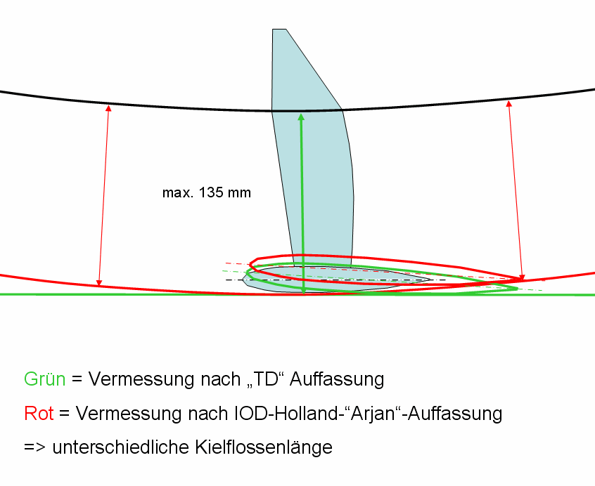

Na, war ja vielleicht dann doch gut, das Thema hier mal zu beleuchten.
Die Arjansche-Vermessungsart, an die ich z.B. gar nicht gedacht hatte, aber jetzt fällt es mir siedend heiss ein , entspricht wohl auch der, die derzeit bei M-Booten gemacht wird. Die haben ja auch so eine Tiefgangsbeschränkung des Kiels und ich meine ich hab mal vor einiger Zeit in den engl. Originalregeln so eine Skizze mit so einer Messschablone dazu gesehen - aber komischerweise nicht in der dt. Übersetzung.
Nach der "Arjan"-Methode würden hier aber einige vorhandene Starkwind-Kiele sagen wir mal zumindestens ziemlich ums Limit herum ausfallen. Brauchen wir ne Toleranz fürs Limit... Denn das mit der z.T. deutlich hängenden Bombe haben ja viele und das wirkt sich dann nach dieser Methode sicher negativ aus.
Kann es auch bei einem IOD-Boot, denn auch bei denen macht ja das Vorhandensein eines speziellen Starkwindkiels mit nach hinten versetzter und hängender Bombe Sinn, auch wenn es eben nur das Bausatzbömbchen ist, statt wenn schon denn schon mit echter Masse für die richtige Segelklasse....
(Arjan, DU hast das jetzt hier so als Methode vorgestellt, also bist DU jetzt auch schuld, wenn wir jetzt ggfs. zu Feilen greifen müssen, sollte DEINE Methode Gefallen finden )
Und nun?

RE: 135 mm Höhe/Tiefgang Kiel ab Rumpf
Arjan,
wir haben hier in der Firma für den Fall des Falles übrigens sowas, damit man gleich Bescheid weiß:
Zum Thema zurück:
Nun kapier ich aber auch so einige gehörte Bemerkungen/Aussagen aus Holland nach Erscheinen des rMM Bausatzes, von wegen der neue Kiel sei ja auch noch einen Tick zu tief. Je nach Messart mag das dann wohl vorkommen, denn so hab ich den Kiel konstruktiv eben auch nicht "vermessen". Muß mal bei Gelegenheit nachholen, was dann rauskommt.
Bei uns in den Regeln steht:
"Die Kielflosse mit dem Ballastgewicht darf eine Länge ab Unterwasserschiff von max. 135 mm nicht überschreiten. "
Das ist formal betrachtet sicherlich nicht so ganz eindeutig verfasst.
Was heißt "ab Unterwasserschiff" bzw. wie versteht "man" das?
Ich (und wahrscheinlich viele andere hier auch, sofern da überhaupt drüber überlegt wurde) hab automatisch immer den tiefsten Punkt am Unterwasserschiff in Schwimmlage gemeint, von dem runter 135 und das dann als durchgehende Begrenzungslinie (oder Fläche) parallel zur Wasserlinie/Schwimmlage über den ganzen Rumpf entlang. Eben wie in der Eingangs-Skizze hier schon dargestellt.
Diese Auslegung der 135 mm fußt auch aus der Regelformulierung beim Ruder:
"Ruder dürfen jedoch nicht tiefer als max. 135 mm ab tiefsten Punkt des Originalrumpfes sein."
Da steht das dann mit dem bei mir im Kopf rumgeisternden"ab tiefsten Punkt", was aber so nicht explizit beim Kielregeltext steht (= dort offenbar fehlt).
Die andere, von Arjan hier jetzt in diesem Zusammenhang vorgestellte Methode läßt die 135 aber "parallel" zum Unterwasserschiff entlanglaufen (d.h. das geht zu den Rumpfenden ja wieder hoch) und ein Kiel soll dann aus dieser um 135 mm runter projektierten Rumpfmittellinie nicht rausstehen.
Lange dünne Bleispindeln und geneigte lange Bleibomben müssen danach eine kürzere Kielflosse haben, als nach meiner Auffassung der Vermessung, da deren max. Tiefgang mehr oder weniger nicht in Kielmitte/Rumpfmitte sondern weiter nach hinten verschoben gemessen würde, wo der Rumpf eben aber nicht mehr so tief ist, wie beim Kielkasten.
Skizze:
Diese Methode hat zwar auch eine gewisse Logik, aber entspricht die dem, was "wir" bei unserem Text mit den 135 mm meinen?
Hm...
Ich würd sagen, es bleibt bei der "offeneren" Auslegung.
Bei Gelegenheit kram ich die Ausgangsdatei der Bootsregeln mal raus, schreib in den betreffenden Text noch ein "ab tiefste Stelle Unterwasserschiff in Schwimmlage" mit rein, ergänze dann auch gleich noch eine Skizze im Anhang, wie man das mit den 15 mm max. "Querschnitt" für die Bäume zu sehen hat, schreib unten als Info "Update Juni-2008" dazu und gut ist.
(Hab nämlich überhaupt keine Lust auf sonst womöglich nötige kleinere Kielkorrekturen hier und da, und das nicht nur bei meinen Kielen )
OK?
Stimmen wir schon ab?
Da wir in D so und so eine "Bastelklasse" mit vielen Freiheiten zulassen bin ich fuer Methode Gruen, die "TD" Auslegung der Regeln. Ist fuer meinen Geschmack auch deutlich einfacher zu messen.
| 20.06.2008 13:34 |
Da wir in D so und so eine "Bastelklasse" ....
Bastelklasse aber nicht basteln wollen,jetzt versteh ich nicht mehr.
Tja, was nun,
laß es einfach grün.
Oder anders gesagt, die Deutschen Regeln sind einfach offenener,
so laß es einfach die offenere Auslegung sein.
Dieser Beitrag wurde zuletzt bearbeitet: 20.06.2008 15:51 von arjan.
| 20.06.2008 15:49 |
Ich würde sagen: Nö
Da unsere Formulierung nicht eindeutig ist, sollte man nach der Methode "im Zweifel für den Angeklagten" verfahren.
Wer international segeln will, für den gilt sowieso die andere Regel, in der die Formulierung eindeutig ist.
| 20.06.2008 15:57 |
Nur die international zugelassenen Kiele müssen den engere Regeln entsprechen.
Wenn ich hier (GER) zu Lande segeln will kann ich auch mit der offener Auslegung bauen.
Abstimmen, dann will ich ein richtige Umfrage mit Poll und vorher die Konsequenzen usw. sehen.
(Darauf hat Thomas bestimmt keinen Lust, also bleibt halt alles beim alten)
| 20.06.2008 16:00 |
Konsequenz: Ein paar Leute müssten ihr Kielblei (oder Iridium ) absägen und 1-2 mm höher wieder ankleben. Meinetwegen könnten wir uns das sparen, kontrolliert ja sowieso keiner
Edit: Schönes Wochenende
