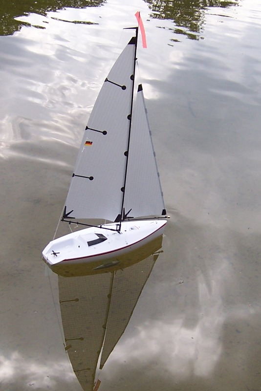

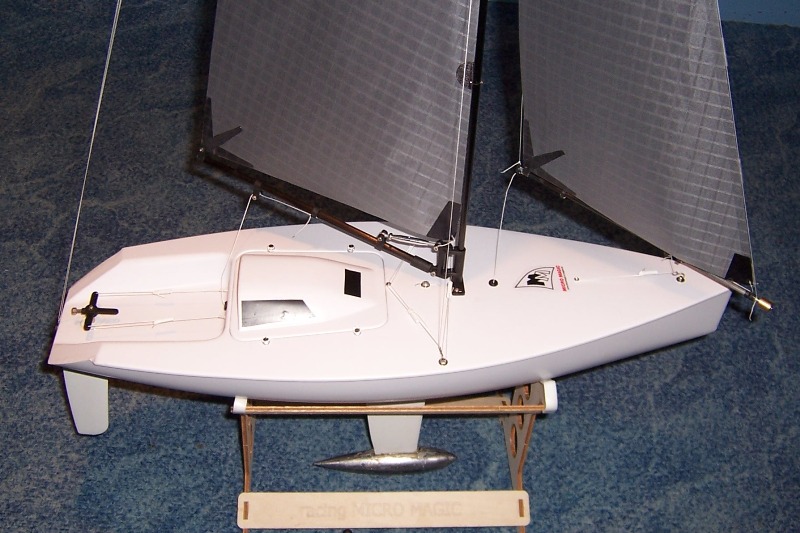

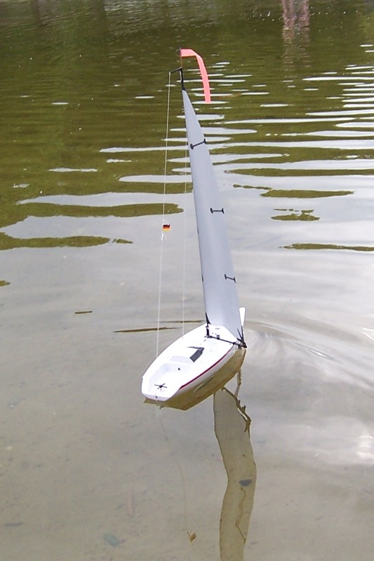

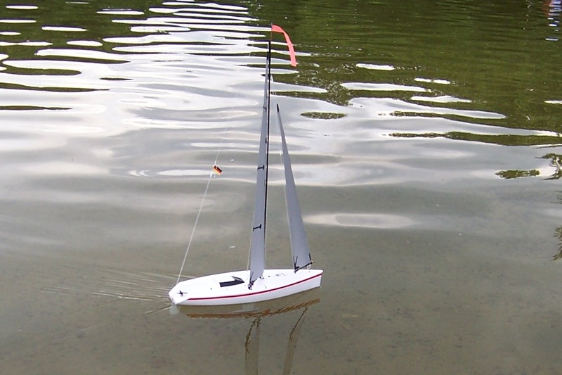

Hat jemand eine Idee woraus und wie ich eine Pinne auf die Ruderanlenkung am Koker bauen könnte???
Weiteres Foto
Ach ja und so eben ist mir meine Segelnummer bestätigt worden:
Ger 2302
Gruß, Malte
Dieser Beitrag wurde zuletzt bearbeitet: 19.05.2009 22:45 von MalteMM_HH.
19.05.2009 22:02 |
RE: Hastighed - Meine neue/erste rMM
Hallo Malte,
Du kannst ne Pinne oben auf den Ruderhebel aufkleben, wie es bei der cMM ab Kasten ist (guck ggfs. mal den Bauplan und Katalogfotos auf der Webseite unter Das Boot an).
Die Ruderachse natürlich dazu so kürzen, das diese dann nicht mehr oben raussteht (aber noch sicher mit der Stellschraube befestigt wird...)
Kann Dir so eine cMM Pinne schicken, bei der muß für den bei der rMM anderen Ruderhebel nur der Zapfen zum Einstecken abgeschliffen werden.
Wenn Du die Pinne mit dem Griff verwendest, besteht die Gefahr, das sich die Großschot da ab und zu mal einhakt. (Regattatechnisch gibt das , so zum Spaßrumfahren ist es eher egal )

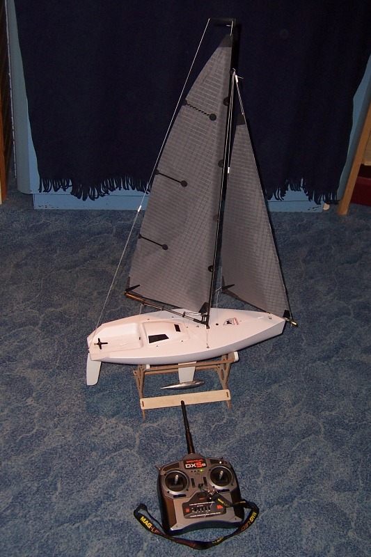

Großschot: Bei Ansicht Deiner Bilder missfällt mir die sehr weit hinten am Baum angebrachte Großschot. Der Klemmwinkel sollte eigentlich möglichst dicht bei der Dachkante sitzen. Andernfalls öffnet das Groß weniger als die Fock beim fieren. (ist nicht einfach meine subjektive Meinung, liegt an den Hebelgesetzen....).
Ebenfalls stimmt wohl was mit der Fockschot nicht, die dürfte zu dicht eingestellt sein, auf dem letzten Stand-Bild sind die Segel dichtgeholt und die Schnur von der Fockbaumbefestigung vorne ist nicht leicht nach hinten ausgerichtet (wie sie es durch die Fockspannung automatisch tun sollte) sondern es wird offenbar von der zu strammen Fockschot der ganze Fockbaum nach vorne gezogen. Dieser "ICE-rMM Graupner-Katalogfototrimm" ist nun wirklich alles andere als das, was man haben bzw. nachmachen sollte!
