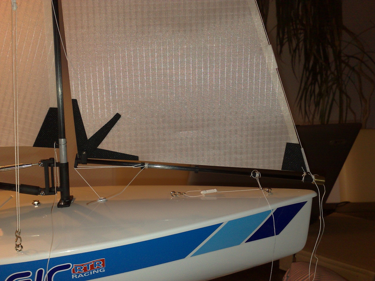

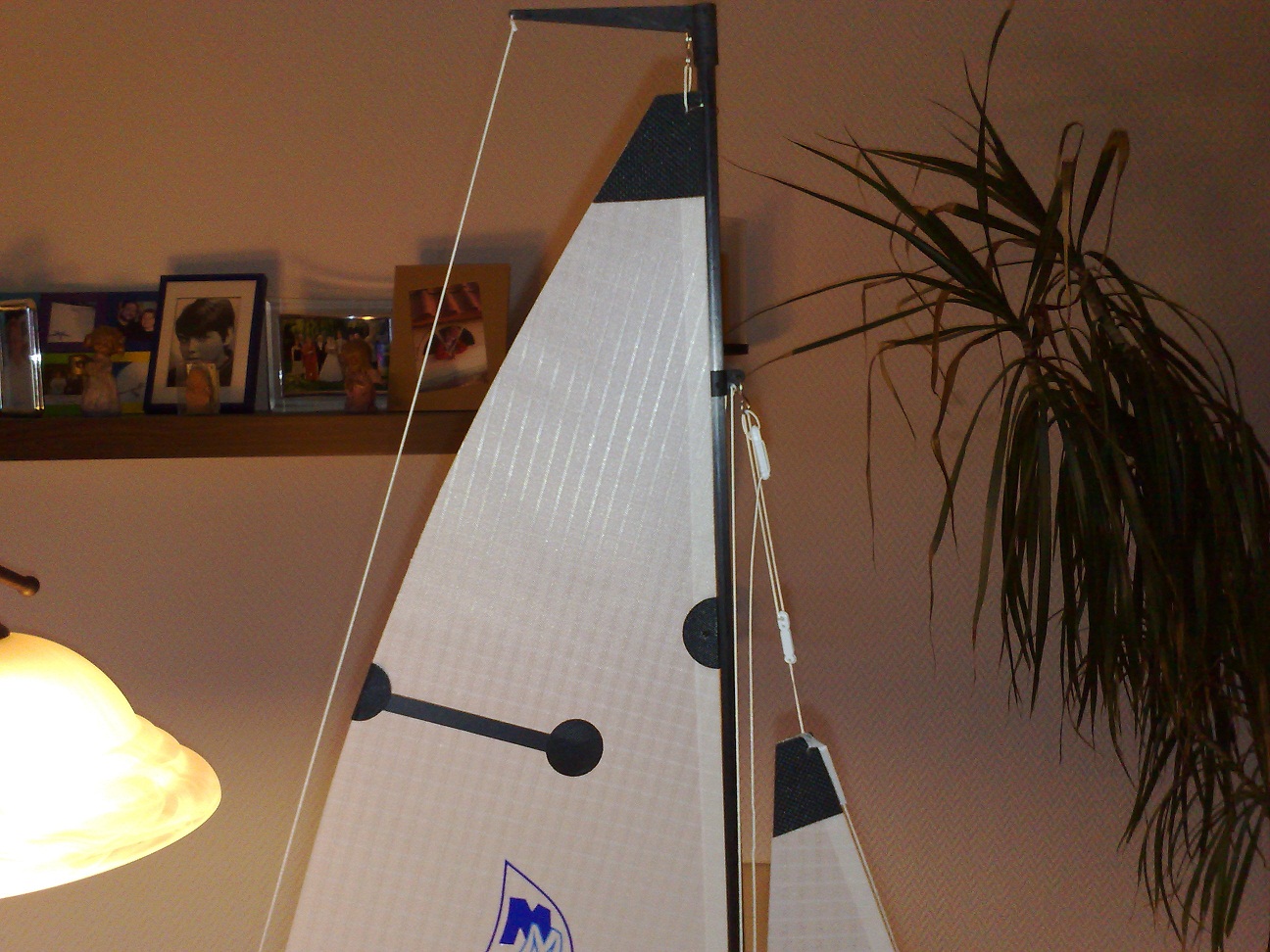

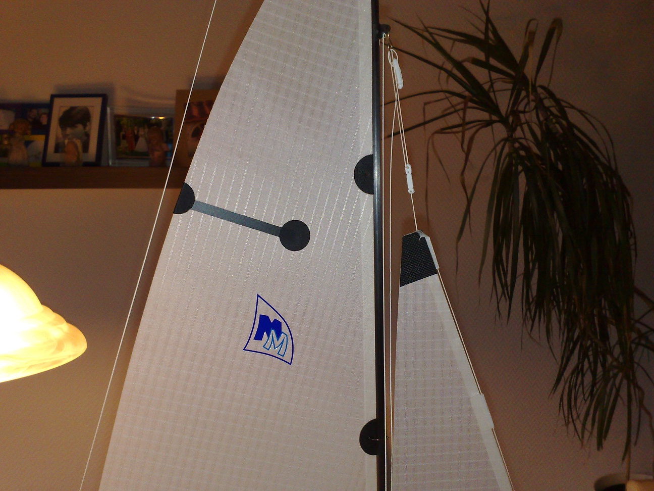

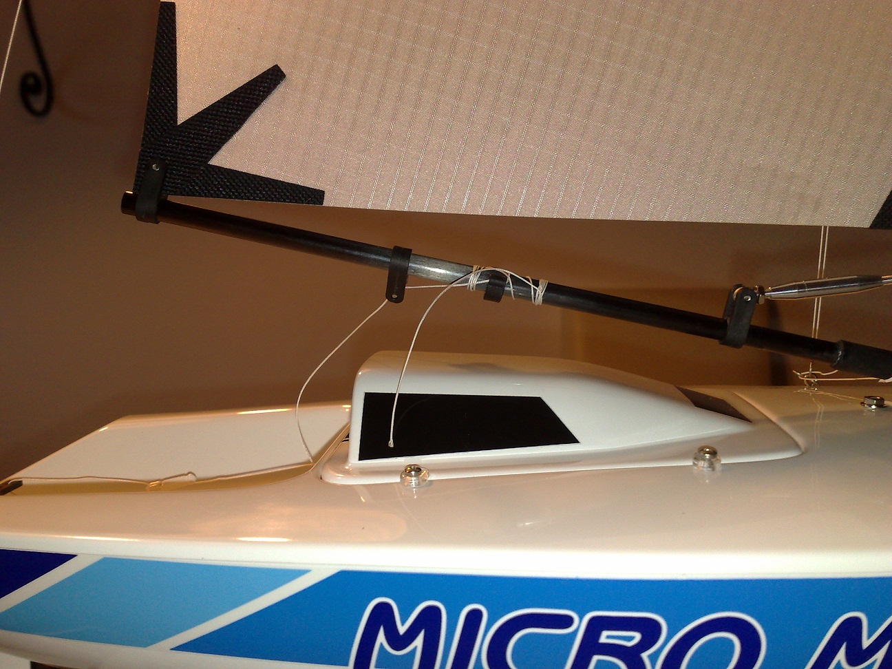

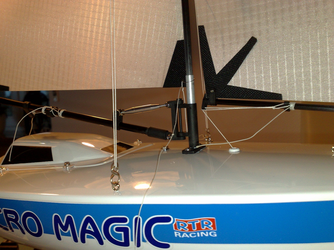

Da ich handwerklich wirklich zwei "linke Hände" besitze, dauerte bei mir der Aufbau meiner RTR ca 5h (nicht lachen!). Eine tödliche Mischung ergibt sich durch meine "Handfertigkeit" und meine nahezu grenzenlose Ungeduld. Ehrlich gesagt, habe ich bei den Bau (lediglich des Riggs) Blut und Wasser geschwitzt.
Bevor ich ein paar Bilder zur Aufmunterung anhänge noch die aufgefallenen Problematiken eines totalen Leihens. Viele doofe Fragen...
1. Ist es normal, das die Servos zucken wie verrückt, wenn man die Fernsteuerung nicht aktiviert hat?
2. Was kann ich mit den Überlängen an Bensel machen? --> abschneiden?
3. Mein Großsegel hatte eine komische Wölbung. Die einzige Möglichkeit war, das Achterstag etwas lockerer zu gestalten. Meines Erachtens fühlt sich das zu locker an.
4. Nach dem Erhalt meines Bootes bin ich gleich in den Baumarkt geflitzt. Ein Klarlack sollte es sein, mit der Eigenschaft "wasserabweisend". Keine Chance!. Mein Vater überreichte mir "Nitrolack", das soll funktionieren ?! (Was auch immer dies ist).
Morgen werde ich mich an die Tipps von Arjan und Thomas ranwagen...
Bitte teilt mir mit, wenn Euch etwas auffällt, an diesem Konstrukt.

So, da bin ich schon wieder, ging schneller als gedacht. Für den Aufbau und die Abmessungen der gesamten Takelage schau mal hier, damit kannst du klarkommen: http://www.mm-sailing.de/mm-hp/daten/rig...en-rmm.pdf
Bevor du deine Leinen alle abschneidest, sollte aber sicher sein, daß du im Rumpfinnern die Führungen richtig gemacht hast, nicht daß die Schoten nachher zu kurz sind. Hab selbst noch keine RTR aufgebaut, aber auch bei den Baukastenmodellen ist viel mehr Takelgarn beigelegt, als tatsächlich benötigt wird.
Deine Seilanlenkung auf das Ruder sieht erst mal richtig aus, allerdings müssen die Leinen noch gestrafft werden.
Die Schoten selbst werden so abgelängt daß man sie jeweils am Ende mit einer Schlaufe versehen kann und mit einem Stopperclip am Baum fixieren kann. Bei Riggwechsel oder Abriggen braucht man nur die Clipse abzunehmen ohne sie dabei zu verlieren und kann dann die Schoten vom Rigg trennen und eben an einem anderen Rigg wieder anschlagen.
Ich denke daß dich die Tipps von Thomas und Arjan noch weierbringen, die Beiden melden sich sonst auch bestimmt noch auf deine Hilferufe.

Die Mastringe kannst du leicht durch etwas von dem überschüssigen "Bändsel" ersetzen. Kleinen feinen Kreuzknoten mit ca.1-2mm "Luft" zwischen Mast und Großsegel. Die Knoten sicherst du ja generell am besten mit einem Microtröpfchen Sekundenkleber vor dem Aufgehen.
Ob du nun die 8-förmige Schlaufe wie Klaus Kollmann http://www.kkoll.de/micromagic/mastringe.pdf bevorzugst oder eine einfache Schlaufe, kannst du ja mit wenig Aufwand selbst mal ausprobieren.
