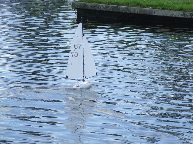

Ne ne Eric, sind die aus der Baukasten, nur Logo weg, 67 rein....
Alle Schnuren für dünnere getauscht, Vor und Achterstag mit Spanner versehen, Dirk eingebaut, Segelverstellservo getauscht, da der andere nicht kompatible war mit der Segelverstellarm.
Schalter weg, sodas ich normalAkkupack fahren kann.
Dazu noch bissle klitt vorne unter der Haube, das sie nicht hoch flattert.
Doch das 5mm Loch im Vordeck bissle kleiner gemacht, falls das Boot mal taucht es nicht auch noch reichlich Wasser durch dieses Rohr rein segelt. (und hinten in den Plicht die Großschotdurchgang weniger Scharf...).
War mit dem Mini550 und der MM 67 unterwegs.
Da war zu bemerken das die MM 67 total eingetrimmt ist und einen art Schienengang hatte, dadurch dann auch schneller.
Hatte bei den (Arigg - Standardblei) Grenzwertige Bedingungen ab und zu
bissle Probleme mit der Mini550, sah aus das es Funkstörung war, da auch die Schoten sich komisch bewegt hatten.
Werde denk doch ne cMM Ruder runter bauen, mal schauen beim nächsten segeln.
Leider ist Kielaustausch nicht ganz so einfach, dann auch noch nicht gemacht.
