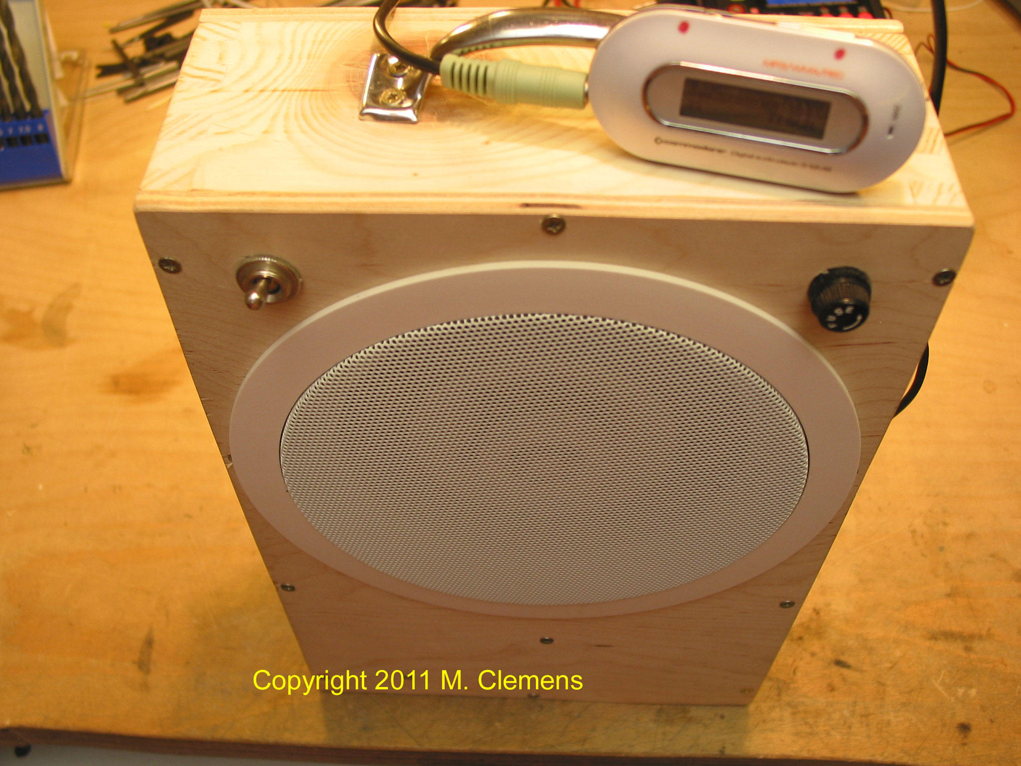

Klare Sache: Man muss die Kiste erst mal unkompliziert und schnell ausschalten können, wenn der Start erfolgt ist. Sonst macht der Job als Start-DJ keine Freude und kostet vielleicht sogar Plätze im Feld.

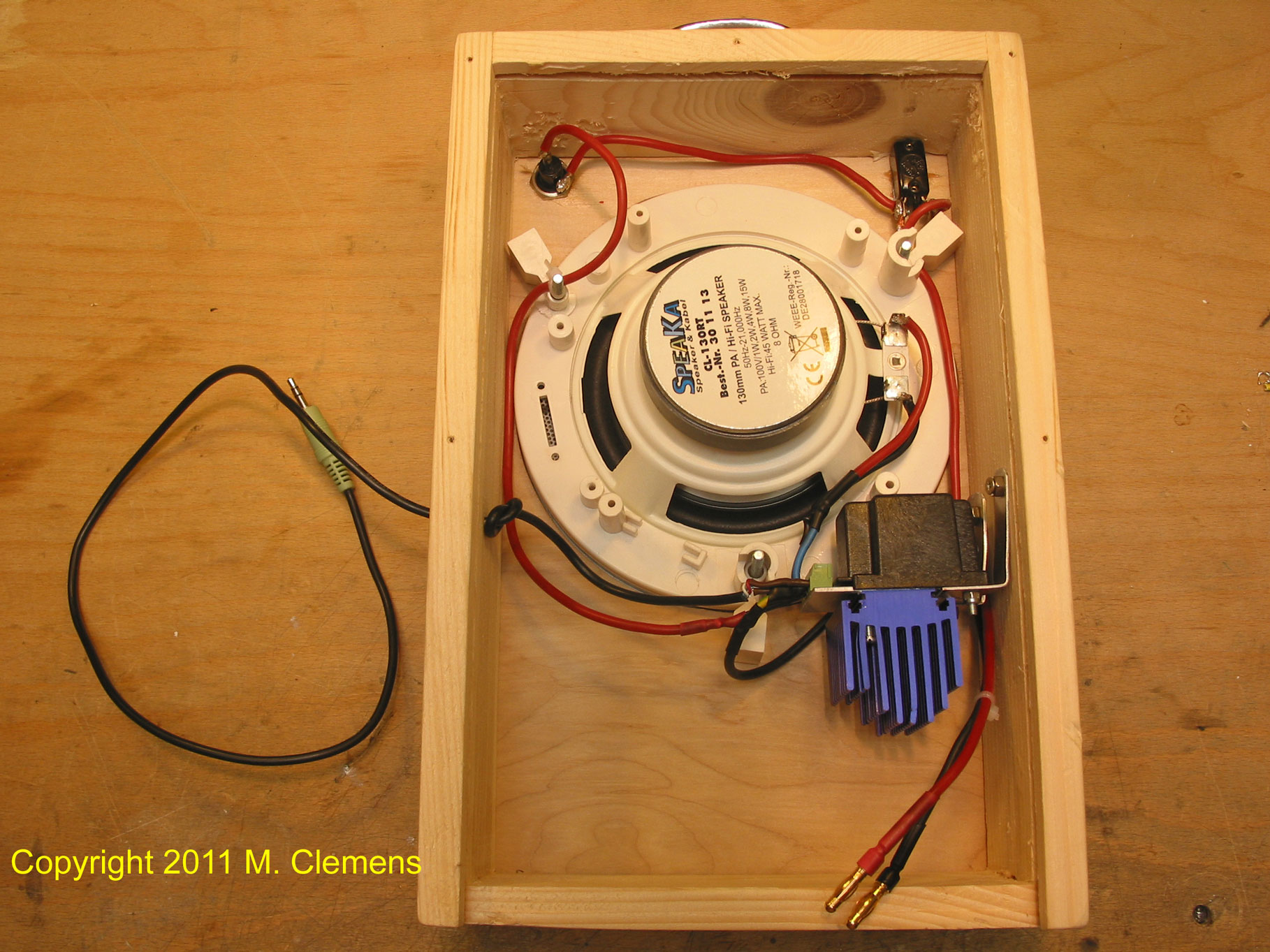

An meiner Startbox (die ein reiner Verstärker ist, an den man z. B. einen MP3-Player anschließt) habe ich dafür  einen "großen" Ausschalter, den man schnell zwischendurch ohne genaues Hinsehen erwischt. Der MP3-Player läuft dann zwar weiter - stört aber niemanden mehr, da lautlos... Für den Aufruf des passenden Stückes zum nächsten Start hat man ja später Zeit.
Als nächstes wird bei mir ein Fußschalter mit ein paar Metern Kabel dazu kommen, da trampelt man kurz drauf und muss nicht zur Box rennen oder die Fingerchen vom Sender nehmen.
P.S.
Mit dem 1600 mAh Akku kann man tagelang Start's üben ...
Material: Wandeinbaulautsprecher (die 100-Volt-Anbauten abgebaut), Mono - Verstärkermodul, Kühler dazu von Mainboardchipsatz, kleine Holzkiste vom Baumarkt umgebaut, 6er Akku, Schalter, Sicherungseinsatz, Kabel. Anschließen kann man alles, was auf 3,5 mm Klinke Sound rausgibt - also MP3, Handy o. ä.
Erzielbare Lautstärke reicht locker für altersschwerhörige Segler ...
