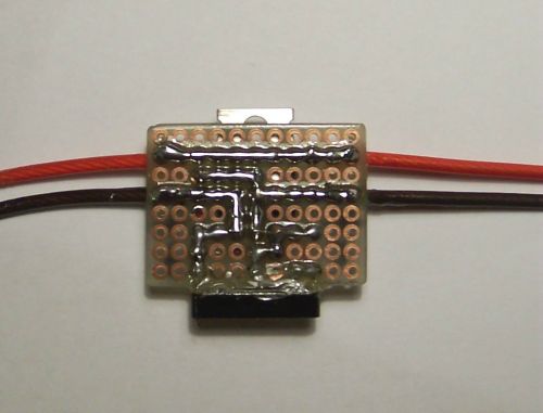

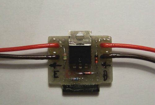

Danke für die Loorbeeben Hägar.
Hier noch 2 Bilder von einer 10 A Vaiante mit TO220 Fet.
Z.B.IRL 3803 ( 8mOhm) oder IRL 3713 ( 4mOhm).
Ist dadurch etwas grösser und schwerer.
Andi

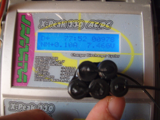

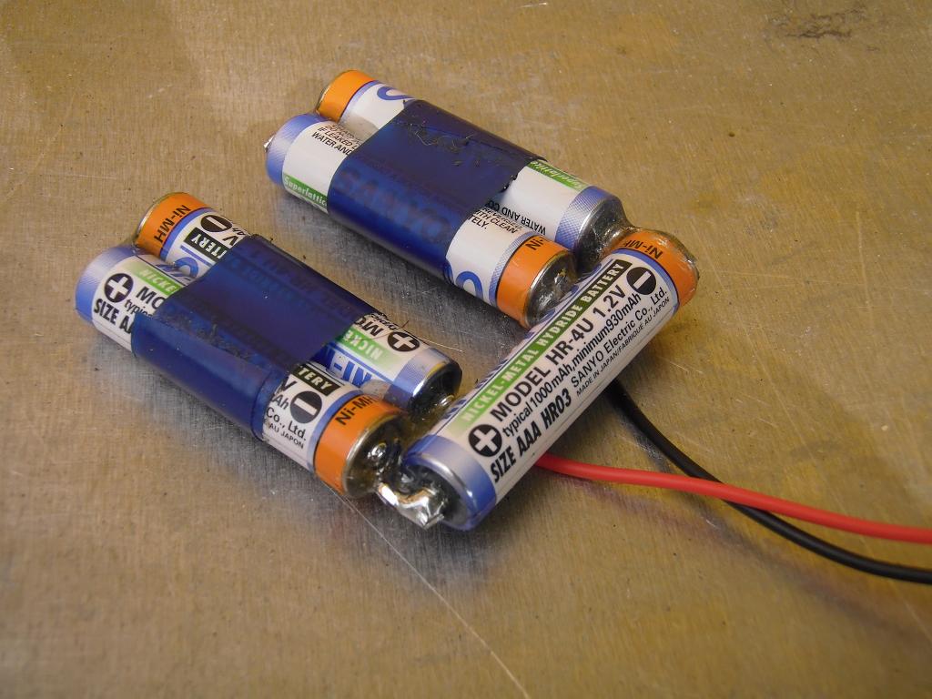

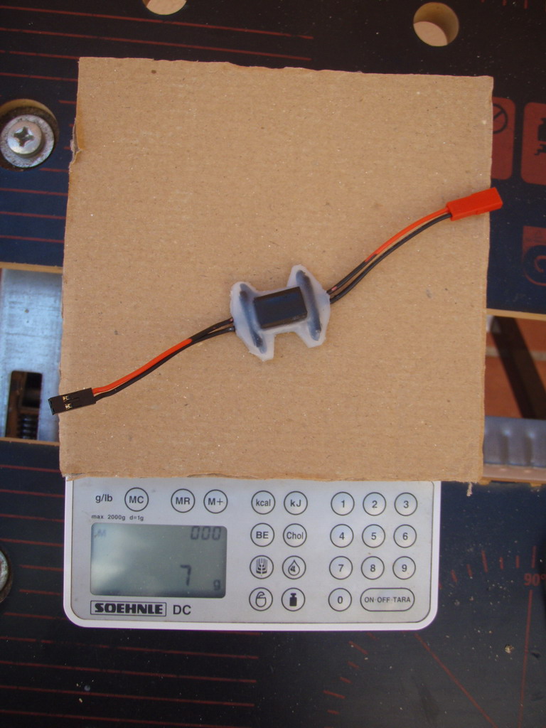

Hallo an Alle,
Ist ja wieder Winter,Weihnacht und Bastelzeit und somit moechte ich eun meinen Magentischen Schalter+ SANYO-AKKUS mal “unter2 die Nase reiben.
Die sind hier in Spanien ganz gut angekommen und auch der Aktuelle Europameister (GINES ES74)wie der davorige Joao (POR25) gehoeren zu meinen Kunden :-).
Der magentische Schalter ist nach schalten STROMLOS = kein Eigenverbrauch! Und wiegt je nach Kabellaengen die man frei waehlen kann und  mechanischenschutz= Plastifiziert so 5-10g.
Als Akku hat sich die SANYO AAA mit 1000mAh Zelle hier durchgesetzt, da brauchman an einem Regatatag(wie letztens hier in Altea mit Wind und Wellen) nicht den Akkku tauschen!
Das besondere von „mir“ ist die From die ein "chinesischer Roboter" noch nicht kann, als 5AAA in U-form uoder Piramide, oder 4AAA  als U..... eben alles was der sportler gern haben  moechte.
Fall Interesse besteht einfach ein PM.

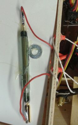

hier möchte ich noch meine jetzt seit ca. 1 Jahr und etlichen Regattaeinsätzen bei RG65 zum Einsatz gekommenen Magnetschalter vorstellen, der ohne unnötigen Schalter bzw. Elektronik auskommt (Probleme mit Feuchtigkeit, immer etwas Stromverbrauch, GEWICHT...), da lediglich ein Reedschalter mit Umschaltkontakt verwendet wird. Bei Kontakt mit Magnet ist der Stromfluss komplett unterbrochen, also keine Kriechströme usw. Mit 60VA reichlich dimensioniert gibt es so etwas beim großen C. Die kleine Unterlegscheibe wird benötigt, damit der Magnet hält. Die genaue Einbaulage des Reed und Unterlegscheibe muss getestet werden, da der Schalter nicht mittig umschaltet. Das Bild zeigt die fürs Bild umgedrehte Plicht (Reedschalter liegt natürlich innen im Boot).
In meiner MM wurde der Schalter auch verbaut und liegt mittig unter der Plicht. Dann liegt der Magnet zwischen den Anlenkungsbändseln für das Ruder. Das sichere Ausschalten kann man gut hören - klick.

Mit den 60VA=Watt waere Ich etwas vorsichtig glaube nicht das die Metalzugen viele Amphere auf lange Zeit aushalten(Funkenschlag), besser waere wenn du mal sagen kannst was die an Max. Strom  verträgt.
Aber da du ja damit gut Erfahrungung gemacht hast scheint es fuer den Verbrauch(die Verbraucher) der MM zu reichen.
"Meine Lösung" funktioniert erprobterweise(bin Lieferant von Vinaixayachts) bein den 1 Meter Booten (IOM) und die haben einen Motor, keine normales Servo als Segelwinde.
Aber wie gesagt ... nach Rom. :-).

der Reedschalter ist jawohl wesentlich einfacher einzubauen als eine Elektronik mit Magnet Ein- und Ausschalter. Obwohl ich ja besondere Elektronikschaltungen im Allgemeinen auch gerne baue. Aber in einem so kleinen Boot sollte man alles auf das unbedingt Notwendige reduzieren. Auch um mögliche Fehlerquellen auszuschließen, die durch Feuchtigkeit usw. entstehen könnten. Ein Reedschaltr ist somit ideal. Der den ich verwende hat einen Schaltstrom von 1A und eine Schaltleistung von 60VA bei 230V. Bei ca. 6 V im Boot sind das dann etwa 10 A! Mehr als genug, selbst wenn alle Servos gleichzeitig bewegt würden. Aber das ist ja nur die Schaltleistung. Im eingeschalteten Zustand können noch wesentlich höhere Ströme über den Rhodiumkontakt fließen. Ich sehe also keinerlei Schwierigkeiten, halte jedoch auch niemanden davon ab, kompliziertere Schaltungen zu verwenden oder gar normale Schalter. Jeder wie er mag. Viele Wege führen... Rolleyes
